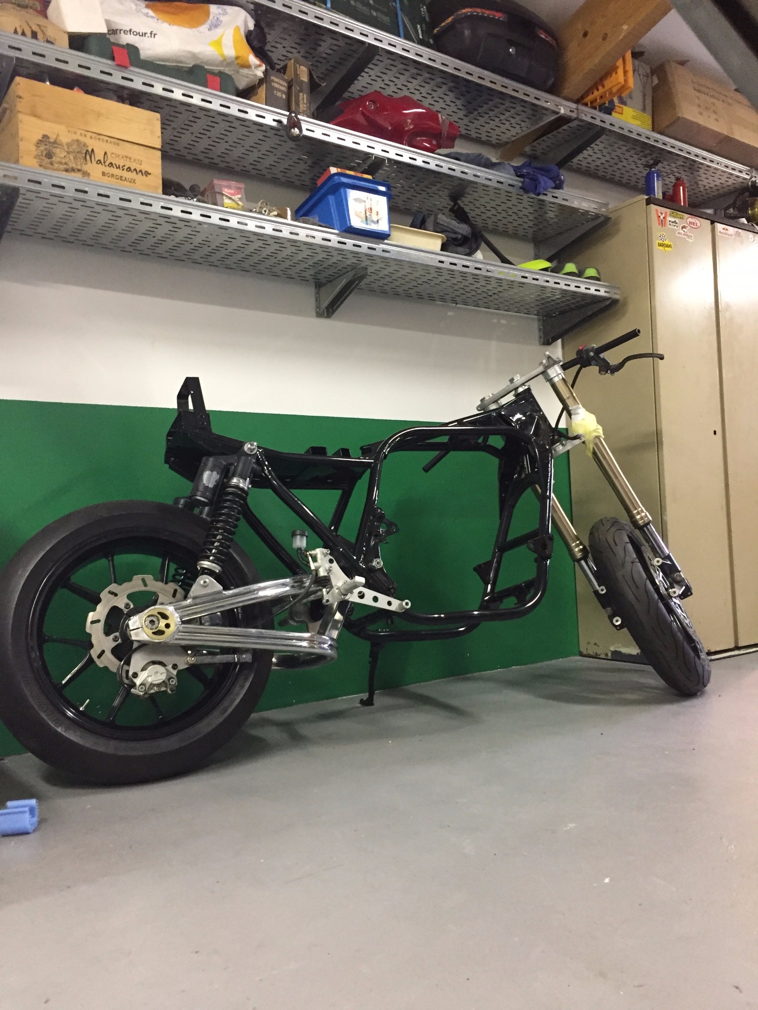

    #163302
    Un peu de nouveau : Partie cycle validée, a deux entretoises prêt, qui sont en cours d’usinage ;) J’attaque les freins, l’elec et tout le reste La peinture d’ici 15 jours le temps de peaufiner notre cabine quasi ‘pro’
    #163310
    Magnifique. Ça va envoyer du lourd.
    #163315
    super boulot !!! :clin3D c’est quoi ces jantes ?
    #163344
    Jantes de Ducati 999, Marchesini Je suis en train de lui fabriquer son araignée pour y mettre l’éclairage avant
