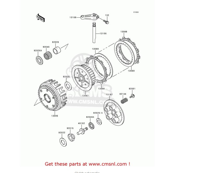

    Petit état des lieux du projet : Reste une demie journée de nettoyage/ rincage des pièces moteur une demie journée de préparation des pièces pour la peinture Puis peinture moteur (élément par élément) et remontage Si tout va bien je me profile pour un remontage du bloc moteur dans le cadre d’ici 10 jours Aussi, je vais passer en embrayage hydraulique, lui mettre un 4 en 1 J’hesite encore : Yosh, Kerker, Marving, Devil …. Le reste du montage va suivre rapidement

    Yes, ça viendra ;) Pour l’embrayage hydrau, j’ai pris ca en noir :
