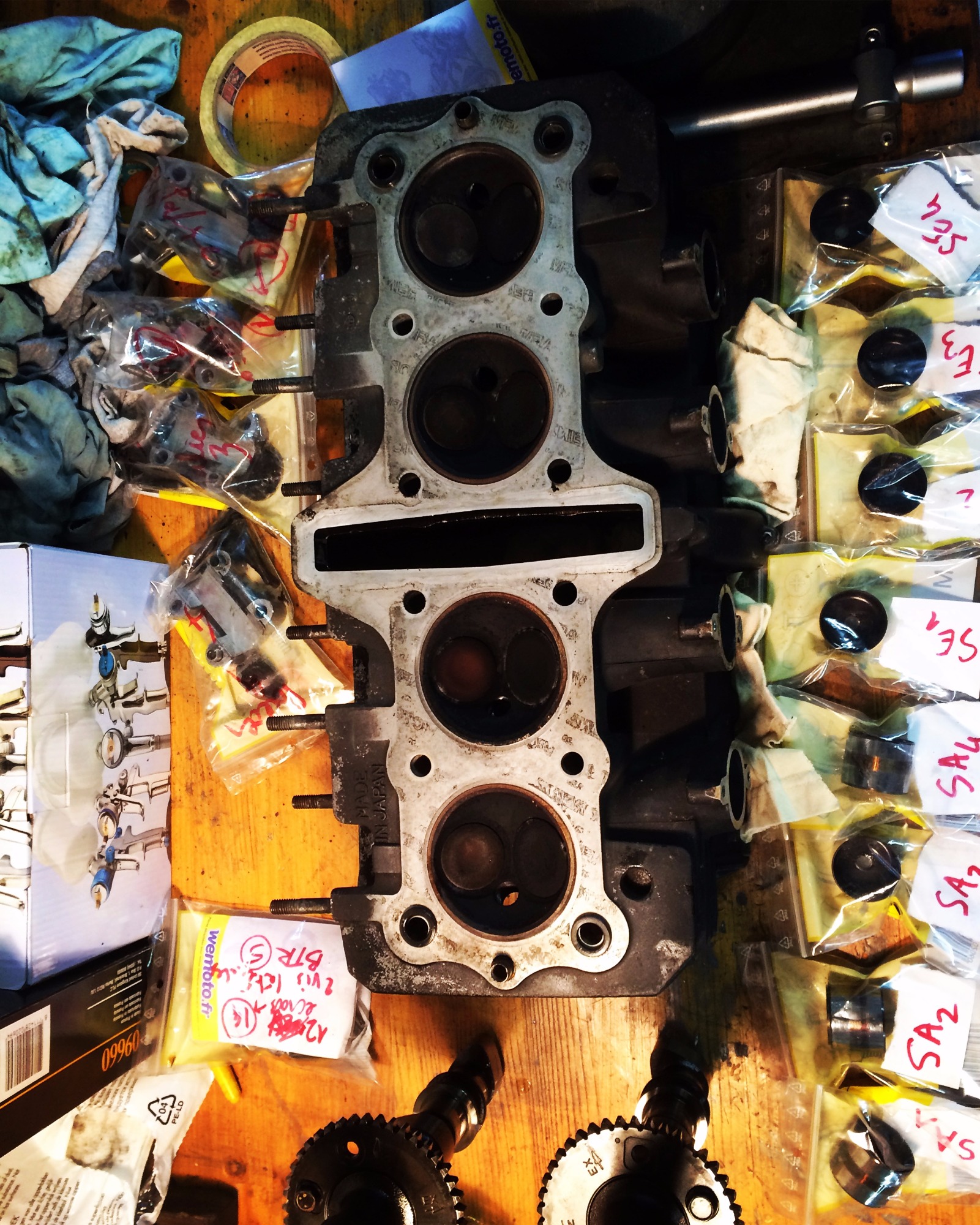

    Ah y est. distribution tombée soupapes sorties, culasse a poil, tout bien rangé en sachet étiqueté aucun problème au démontage, les organes moteur ont l’air sains au toucher et a l’oeil, reste la séance de métrologie demain qui va confirmer/infirmer tout ca, mais je suis confiant puis reconditionnement de cette belle culasse qui orchestre les 100 bourrins ;) J’attaque bloc par bloc, donc ferai le bloc pistons/cylindres fin de semaine PS : Je récupère le cadre jeudi Ça avance ;)

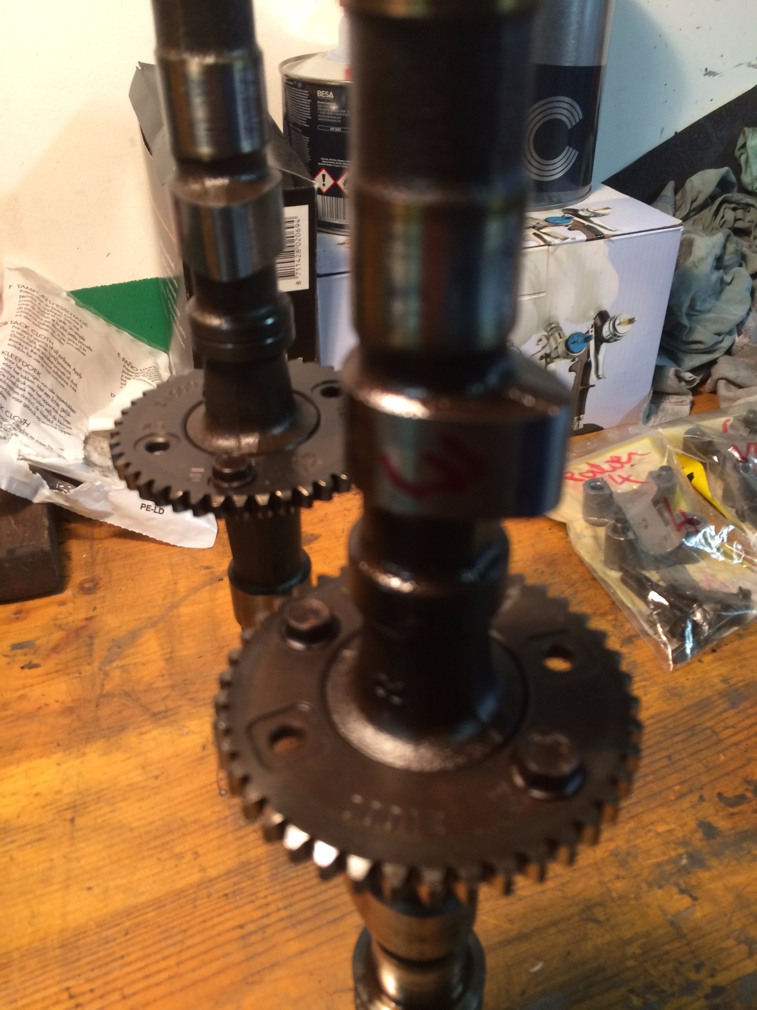

    En réponse à kw44 (post 152478]Hello a tous, Bon pas trop eu le temps en ce moment d’alimenter le post, mais ça bosse !! Alors dans l’ordre, j’ai validé le montage : cadre z1000j BO ZRX 1200 roues ducati 999 marchesini ammortos zephyr 1100 fourche showa ZX6R rallongée Moteur Z1000J J’ai fait 2-3 soudures pour création de fixations pour selle et réservoir fond de selle créé et soudé Apres la validation du montage, et ben j’ai sorti le moteur du cadre J’ai poli le bras oscillant aussi (c’est du boulot…) Puis le cadre est parti pour sablage et epoxy (noir brillant) Je vais le recup cette semaine Entre temps, création d’une dizaine d’entretoises, de pièces tournées et fraisées pour les nombreuses modifs D’ailleurs, je vous invite si besoin a sous-traiter sur http://www.usineur.fr (vous faites votre cahier des charges et vous recevez des offres) Et la je suis sur l’ouverture moteur pour réfection totale Prise des jeux aux soupapes realisee (usure normale) Je dois mesurer les pastilles pour revenir dans les tolerances ensuite je sors le haut moteur, je refais tout : rodage soupapes, joints, ressorts, 1/2 coussinets d’AAC chaine de distrib Metrologie sur pistons/cylindres Je pense lui faire une segmentation (une fois ouvert et selon l’usure) ….”
    sur la RMT, ils parlent de 1/2 coussinets entre palier et arbre à cames. Les as-tu ? Je démonte un 1000 J1, et je viens d’enlever les arbres… point vu ces machins là ! :S Sinon, pour des renseignements pointus, tu peux aller voir sur le site des kawa à air, il y a un dénommé Phil alias PKRT qui connait cette machine sur le bout des soupapes. Il y a également un forum spécial Z1000J avec le même gus, c’est là que je vais à la pêche aux infos ! mais, il faut s’inscrire…
    #156423
    Beurk, pourrais tu mettres des photos, ça m’étonne qu’il n’y ai pas de demi paliers. Phil est sur les Kawa à air, FMSP et le forum du Z900, les trois forums là tu peux te promener sans t’inscrire.
    #156425
    Il y sont bien pourtant . Regarde bien ta culasse et tes pontets d’arbres, ils sont collés dessus grà¢ce au temps et à l’huile poisseuse séchée . Tu peux les faire sauter avec un petit tournevis d’horloger , il y a un petit ergot sur le bord de chacun.
    #156429
    Pour les joints tu Vesrah bien :mdr
    #156431
    merci lolo elle est bien bonne celle la!!!! et je confirme les demi coussinets de palier d’AAC sont bien présents ils ont peut être été totalement bouffés…..regarde dans le carter d’huile ;)
