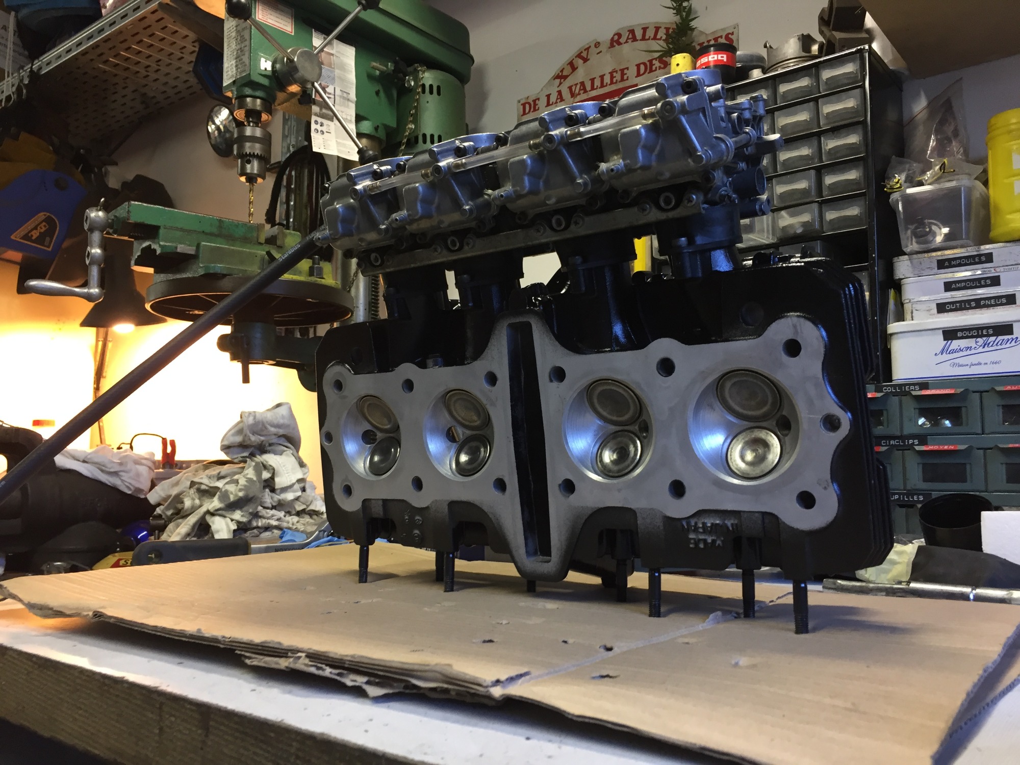

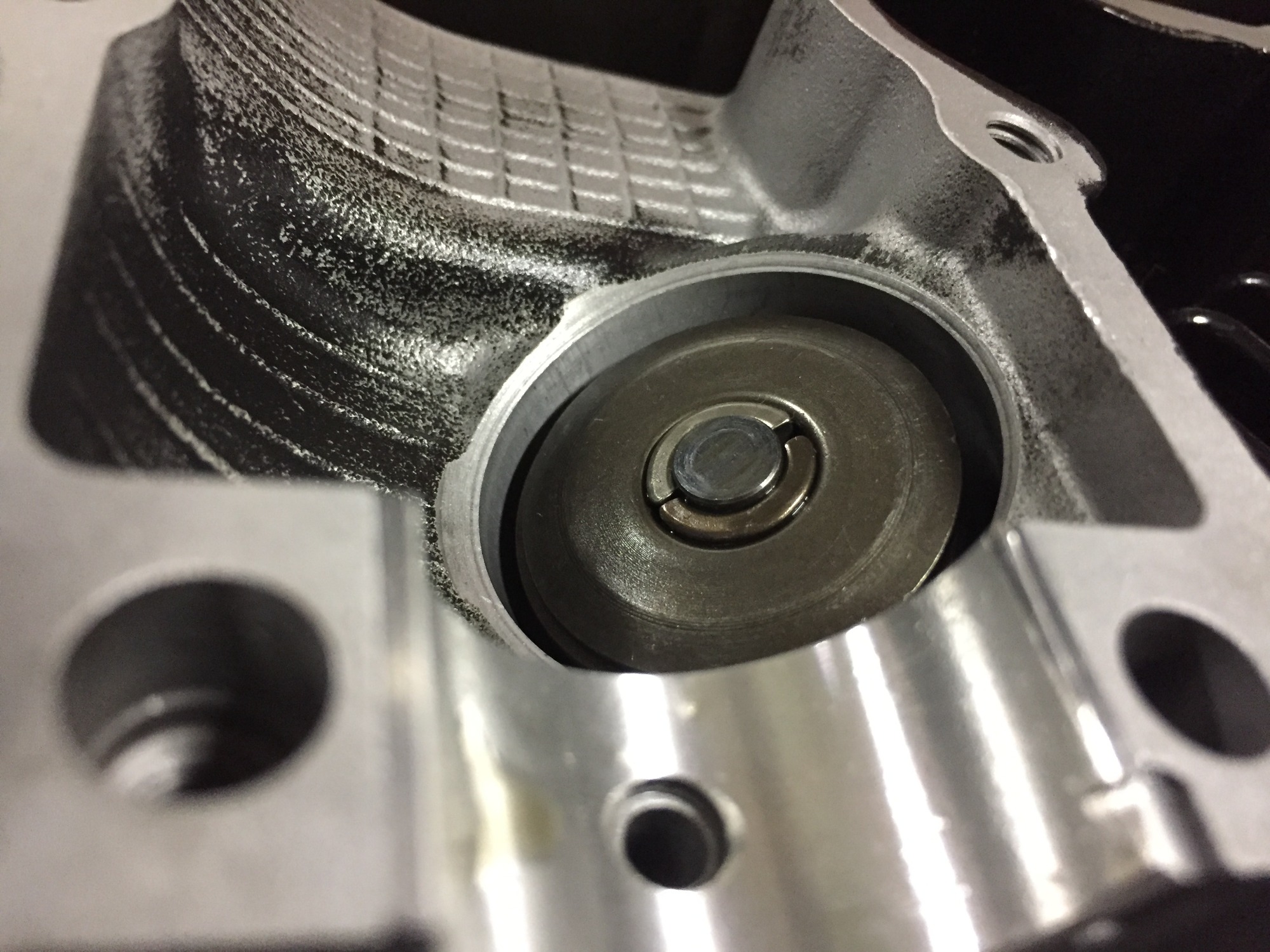

    Ah y est le bloc est ferme! Non sans peine première distrib, jeux aux soupapes dans des usures ‘normales : pastilles de 240 a 260 et jeux dans les cotes Sauf pour la soupape admission C4….plus de 70 centièmes avec une 240…. Du coup, bibi incrimine les ressorts, un potentiel faux rond, et finalement je remarque que ma soupape est clairement ELIMEE sur la queue…. Du coup on repart sur soupape neuve et tout va bien!!! ca tourne plus de deux tours complets lundi, carbu, echappement, allumage Bon week end les zephyriens!! Tendeur nickel !
