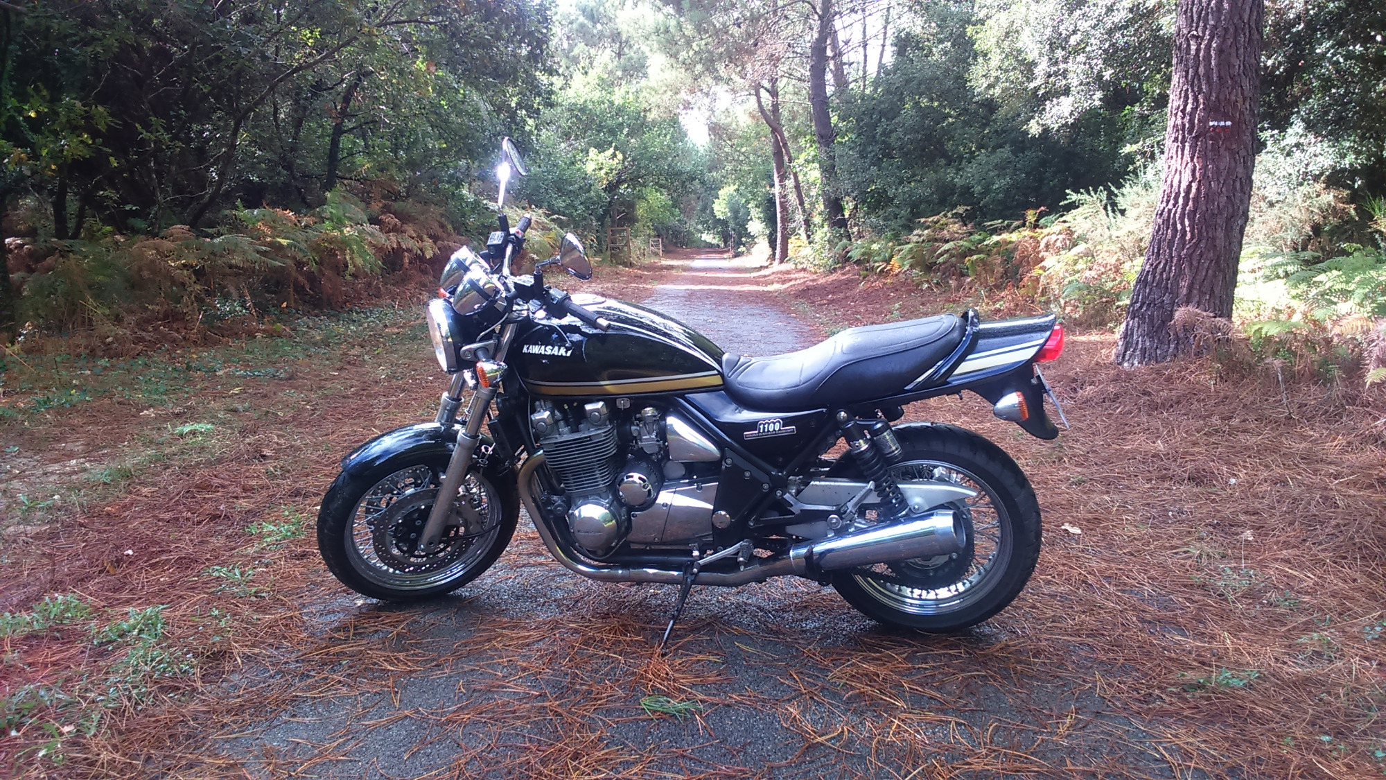

    une photo d’automne prise lors de ma balade dominicale ce weekend, elle a le droit à un nouveau maître cylindre de frein, des disques, de nouvelles plaquettes, et de nouvelles durites avia qui supprimeront le répartiteur…. ensuite elle va recevoir de nouvelles gambettes très haut de gamme
    #204187
    Elle est vraiment belle. :bravo
    #204188
    Oui elle est superbe ta moto, tu nous mettras des photos de tes p’tites modifs ;)
    #204200
    oui très belle et comme neuve, j’aime bien la couleur et les bandes ca rappel les 900z c’ est d’origine?
    #204203
    En réponse à kz750b (post 200478] ensuite elle va recevoir de nouvelles gambettes très haut de gamme”
    Genre des jambettes auvergnates ? (Les bougnats sont les meilleurs) http://www.motomag.com/Visite-d-usine-la-revision-des-amortisseurs-Ohlins.html#.W8IV9WgzaM8
    #204205
    En réponse à ZephyrOliv (post 200504]En réponse à kz750b (post 200478] ensuite elle va recevoir de nouvelles gambettes très haut de gamme”
    Genre des jambettes auvergnates ? (Les bougnats sont les meilleurs) http://www.motomag.com/Visite-d-usine-la-revision-des-amortisseurs-Ohlins.html#.W8IV9WgzaM8”%5B/i%5D
    oui des gambettes de gripsous pieddenez
    #204206
    En réponse à pascal13150 (post 200501]oui très belle et comme neuve, j’aime bien la couleur et les bandes ca rappel les 900z c’ est d’origine?”
    j ‘ai fait faire la peinture par un pro et les bandes par un publiciste . le tout est verni. et oui j’ ai reprit la déco des 900 z1
