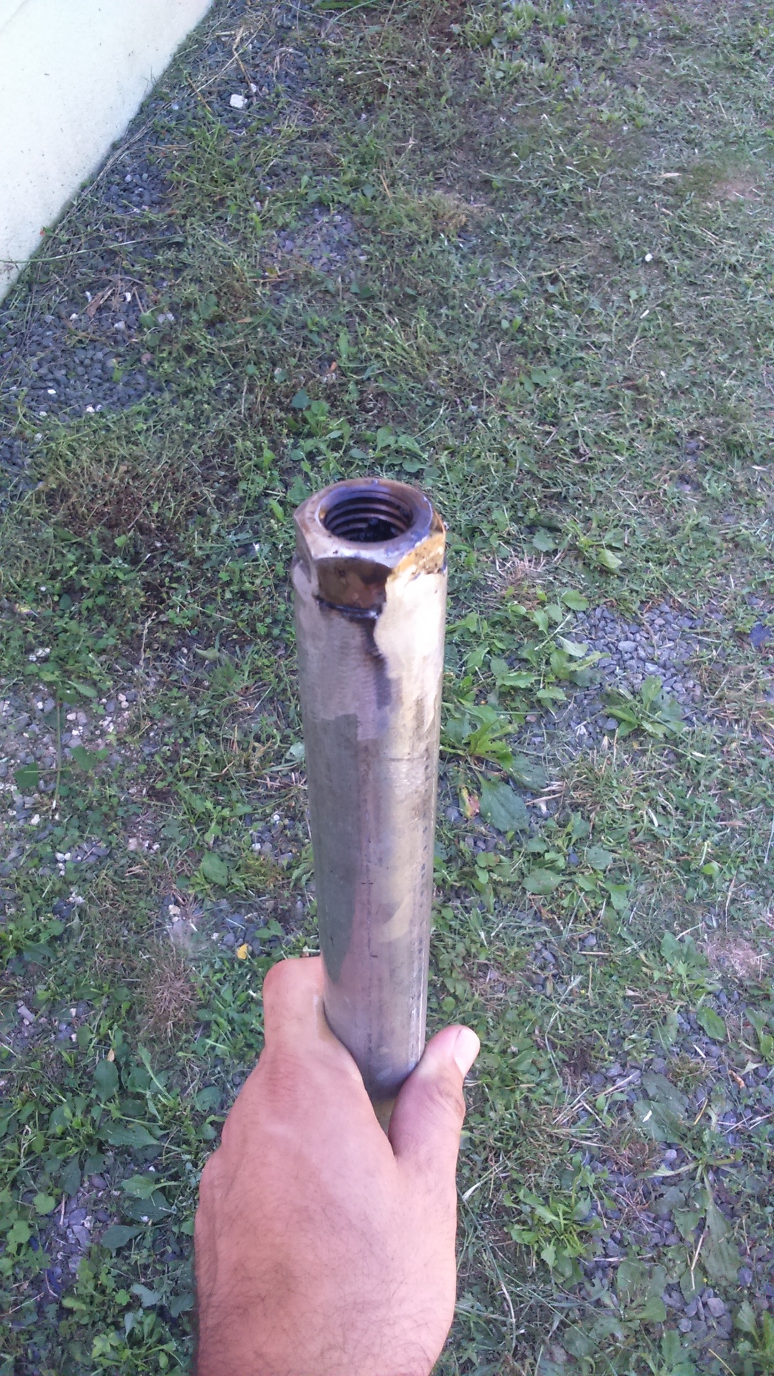

    a quoi cela peut il servir? allez vous trouver??? je me le suis fabriqué ce weekend end
    #169901
    à démonter tes tubes de fourche.
    #169902
    Déposr un gicleur de ralenti récalcitrant ? Frapper ta belle-mère ? C’est une paille pour un potage épais ? Est-ce que ça a un rapport avec ça ? Je me fais une de ces pub ce soir !!!! … http://bricoletamotoavecoliv.blogspot.fr/p/fourche-et-joints-spi.html
    #169908
    j’avais pas fait gaffe que [strike]tu[/strike] :cheer: , pardon que ton pote avait fabriqué cet outils pour desserrer le tube de fourche. J’en avais pas eu besoin pour mon triple.
    #169924
    Cet outil a pour moi aussi été indispensable. Je n ai jamais réussi à faire sans sur mes kawa (Z650 et Zephyr) par contre, pas la peine sur la cx. Nul besoin d outil pour défaite la vis de maintien.

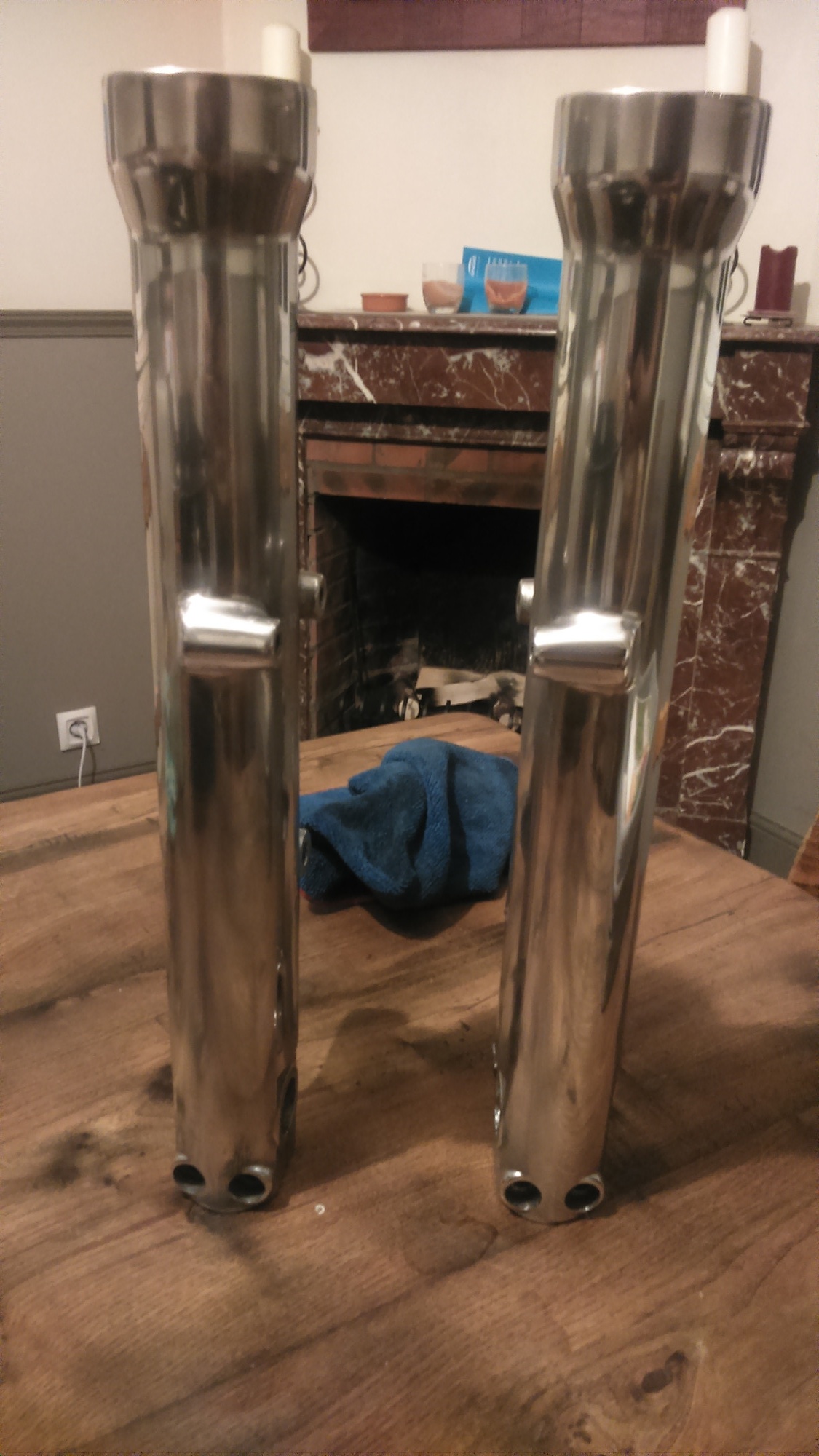

    Polissage des tubes de fourches 120 – 240 – 500 – 800 – 1000 – 1200 – 1500 – 2000 puis belgom alu à la paille de fer 000 et un coup de belgom chrome au chiffon doux il n’y a plus qu’à remonter qui a des ressorts de fourches durcit type Hyperpro. pour me dire la différence de feeling avec l’origine?
    #170412
    Bonjour fourches ! t’es sûr qu’elles sont polies, elle ne me répondent pas. C’est bô envoies moi ton adresse, j’en ai six à faire.
    #170416
    ouch, magnifique, combien de temps tu as passé dessus ?
    #170425
    En réponse à Jeazac (post 166717]ouch, magnifique, combien de temps tu as passé dessus ?”
    2 soirées et une petite journée
