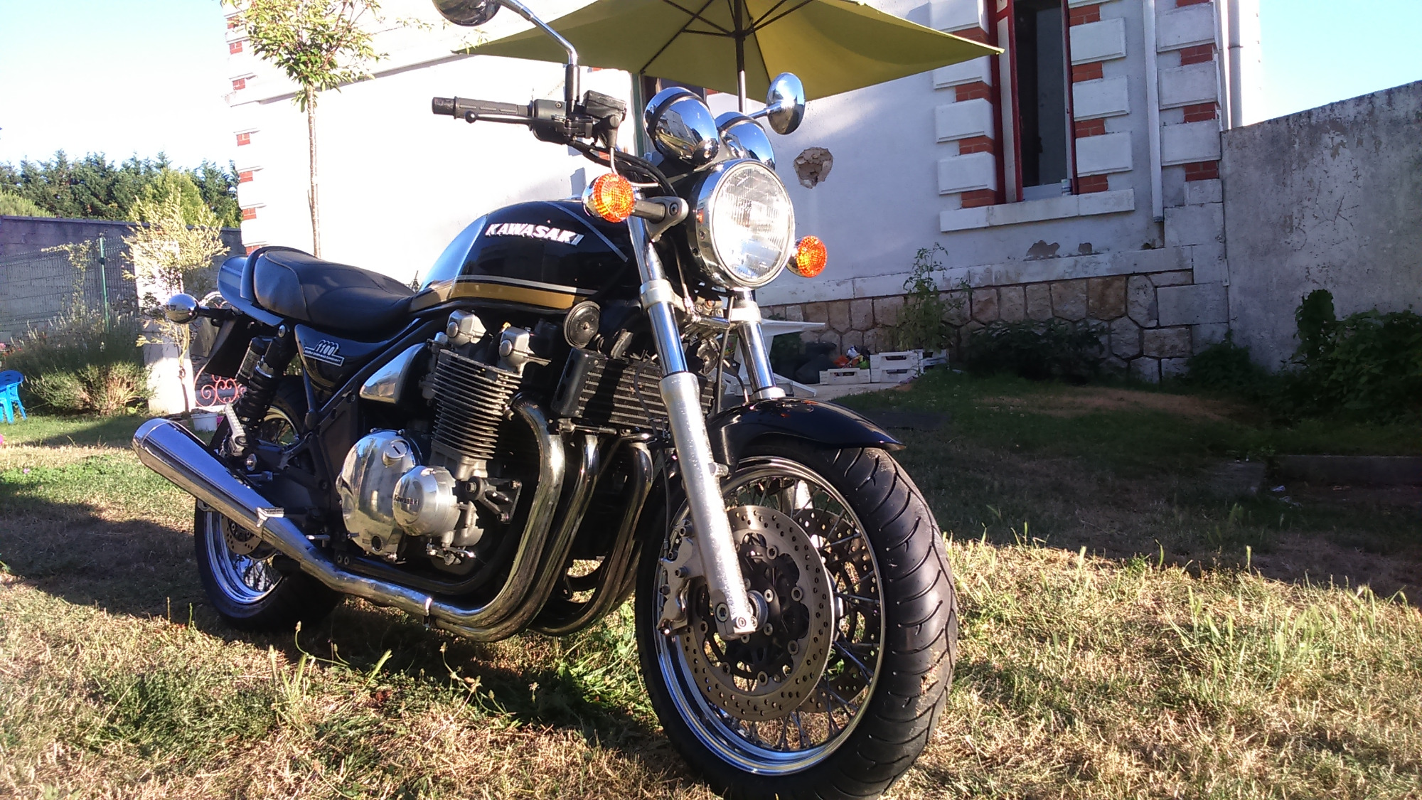

    je poste ici l’évolution de ma Kawasaki 1100 zéphyr. je l’ai acheté en juillet dernier dans le but de remplacer ma speed triple me faisant perdre la raison. la speed triple, c’est vraiment une super bécane, mais étant commercial, je jouait beaucoup trop avec mon permis. Voici donc des photos a l’achat et son évolution

    super les étriers c des 6 pistons?
    #167571
    oui ce sont des étriers 6 pistons de gor3cky avec les jantes et son garde boue que j’ai repeint.
    #167572
    et alors ça freine mieux
    #167574
    je n’ai pas encore pu tester. j’ai toujours pas reçût mon récepteur d’embrayage. et j’ai plutôt galérer à purger, j’ai réussit juste avant de prendre les photos. c’est dur de travailler sous cette chaleur.

    récepteur reçu , purge faite en 3 minutes, mon récepteur d’embrayage était bien hs plus qu’à essayer samedi avec mon casque au bol. il faut que je me trouve un plus grand guidon façon 900z. je suis preneur si quelqu’un veut s’en débarrasser
    #169311
    content pour toi que tu puisses finalement l’essayer! Bravo pour le boulot! Dis nous comment elle va et qu’est ce que tu penses de ces freins et du passage en 17 à l’avant toi qui la connait bien! ;)
