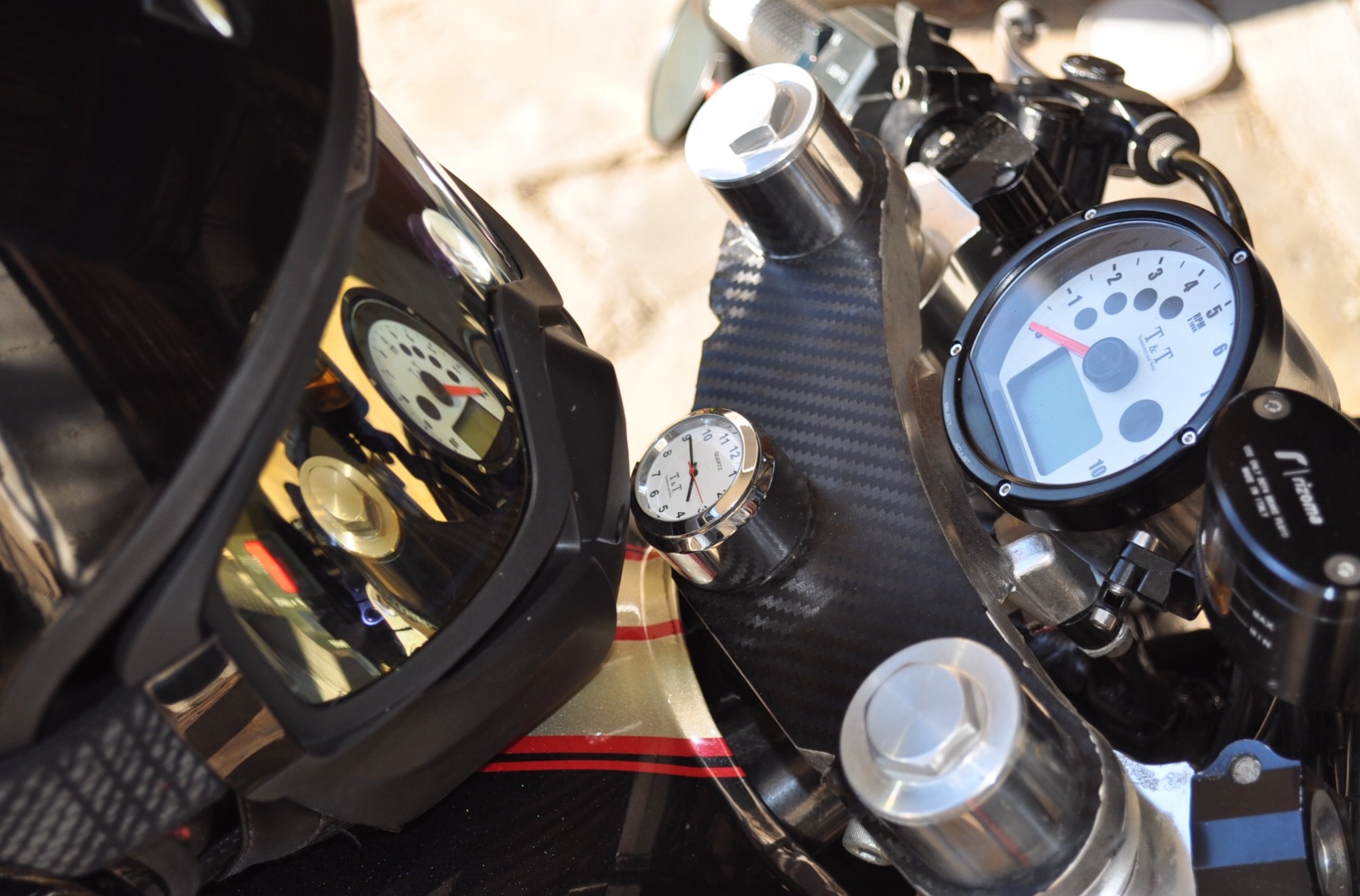

    En réponse à Stecar (post 153254]En réponse à R.B.S (post 153178] Pour ma part , j’ai mis la montre entre les deux compteurs , avec un petit support discret fixé en dessous du cache plastique , c’est symétrique , chromé … ( aujourd’hui , y a plus le saute vent , je l’ai enlevé …)”
    Salut RBS, ca te déranges de prendre la photo de ton support stp. C’est classe au milieu des compteurs. Merci.”[/i]
    avec un pontet différent on pourrait même la mettre au milieu du guidon, ça serait encore plus jolie

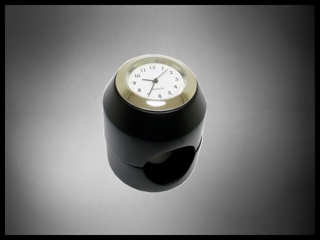

    J’ai pas possibilité de faire de photo pour l’instant , dsl. Mais le support est fait avec une réglette en alu de 15mm de large sur 130mm de long avec 2mm d’épais . il épouse la forme du dessous du boitier de protection sur lequel il est fixé , il remonte sur la moitié de sa longueur et repart à l’équerre sur environ 30mm dans le même plan que les compteurs , et là d’un perçage de 6mm en son extrémité je fixe le boitier qui reçoit la montre .

    sympa cette montre, elle s’intègre plutôt bien au compteur ! oups, excuse KZb pour le pourrissage de post…

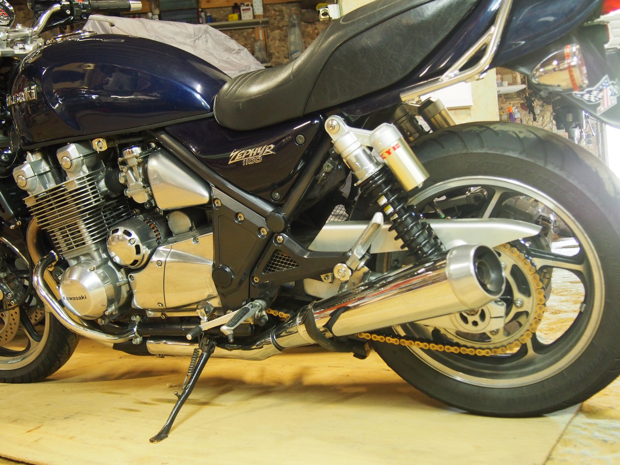

    Sympa vos zeph!!! La montre j’aime bien au dessus des compteurs, j’ai brossés aussi les platines arrières un peu chiant a démonté surtout et la couche de peinture est très épaisse. @ RBS: salut sympa ta meul… dis moi aurais tu là référence de tes amortisseurs arrières, il y a t’il les caoutchouc vendu avec pour le centrage?
    #161013
    En réponse à Patou zephyr77 (post 157308]Sympa vos zeph!!! La montre j’aime bien au dessus des compteurs, j’ai brossés aussi les platines arrières un peu chiant a démonté surtout et la couche de peinture est très épaisse. @ RBS: salut sympa ta meul… dis moi aurais tu là référence de tes amortisseurs arrières, il y a t’il les caoutchouc vendu avec pour le centrage?”
    La ref’ , j’ai pas noté … Ce sont des amortos de ZRX , ce sont ceux que j’ai acheté à Triker , complets , avec silent-bloc …

    Superbe ta moto, le silencieux n’est pas fixé à l’arrière ? bon le pot ne doit pas être lourd :)
