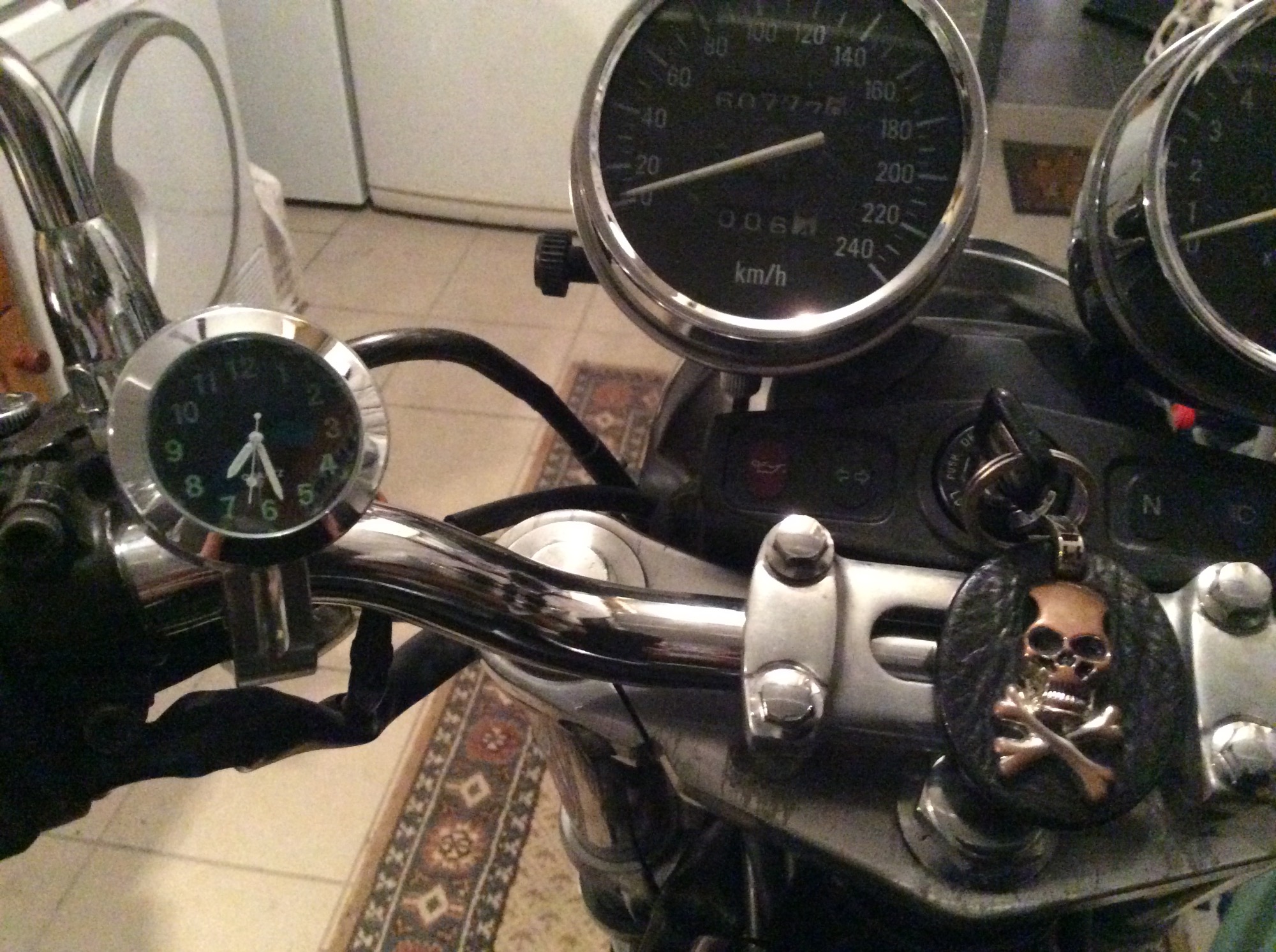

    Pour ma part , j’ai mis la montre entre les deux compteurs , avec un petit support discret fixé en dessous du cache plastique , c’est symétrique , chromé … ( aujourd’hui , y a plus le saute vent , je l’ai enlevé …)

    Cette montre me plait beaucoup RBS, tu l’as trouvé dans quelle boutique? Elle a une pile je pense?

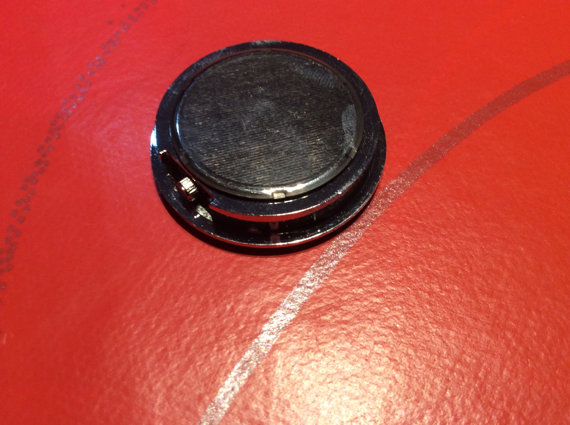

    j en ai acheté une mais je ne vois pas par ou elle s ouvre pour la mettre en service :mdr

    j’ai acheté la mienne sur aliexpress, je l’ai payé autour des 6 euros

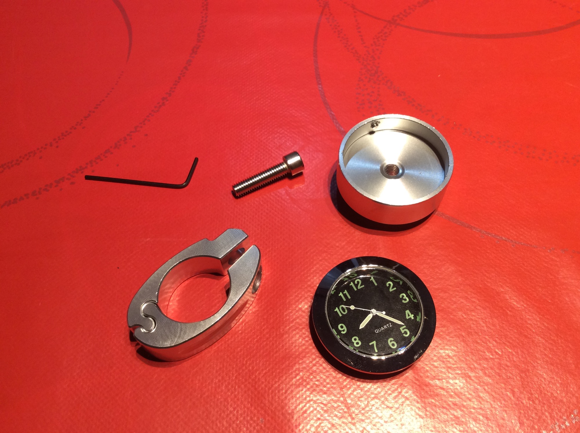

    pris chez Z power, je pensais qu’il y en avait deux, j’en ai reçut seulement un. je commande le second. c’est une pièce en métal de chez EMGO. c’est assez dur pour lui faire prendre la forme du carénage sous selle.

    C’est joli et ca fait cool … Chouette fini ! @Titi , j’en ai acheté 4 sur e bay , c’est pas cher ( 6 ou 7 ç ouaip…) j’en ai monté une sur le HD , une pour la 11 et une pour la R.E de Richard mon pôte . Et une en rab’ pour le cas ou y en aurait une qui tomberait en rade . @Lolo , c’est comme les Flamby , faut enlever la capsule … Ha :laugh: , nan ,( le corps de la montre est enchassé dans le socle qui tient vissé sur la bride, il faut des bons ongles ou bien un mini tournevis plat mais meff’ aux rayures ou marquages sauvages , après tu verra le cul du boitier de montre tu fais sauter le couvercle et tu retire la languette en plastique transparent qui isole la pile bouton …Pis tu remonte tout ça . Pour ma part , j’ai pas utilisé la bride qui pince le tube du guidon , je trouve trop grossier. J’ai simplement fait une patte en alu de 11 ou 12 cm de long sur 1,5 de large , formée en espèce de « S » à la silhouette et fixée au cache plastique entre les deux compteurs , laquée noir, et la montre viens se fixer dessus à l’aide d’une vis de 6/10 et d’un cache tête boulon plastique noir . :)
