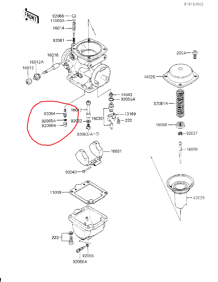

    Je m’étonne de ne pas voir le chapeau qui va sur le gicleur de ralenti.
    #155141
    Voici un éclaté du BS34, avec le bouchon sur le g de ralenti.
    #155175
    j’ai lu quelque part que ce chapeau n’était pas systématique. Faut que je retrouve cette discussion…
    #155181
    Même chapeau présent – ou pas – sur les CBX car plusieurs « variations » de carbus existent. Entre les types Z, A, B, Prolinck, Europe, USA qui ont souvent des contraintes spécifiques, c’est difficile d’avoir des certitudes. Faudra donc être certain que la réponse que tu auras correspondra vraiment à tes carbus;
    #155182
    L’alimentation du gicleur de ralenti sur le Bs34 ce fait je crois latéralement et non pas frontalement c’est pour ça qu’il y a un chapeau sinon ça s engorgera, enfin je pense.
    #155186
    entre autre, j’avais vu ce gars avec ses problèmes de chapeaux… http://www.fmsp.net/t7704-mikuni-bs-34 pas vraiment d’explications sur la fonction de ces couvre-chefs…

    En réponse à fabrice68 (post 151402]Tu as le gicleur de starter, c’est le tout petit tube qui fait 2-3 mm de diamètre sur 2-3 cm de long sur ta 2eme photo à gauche; il est emmanché légèrement en force enlève le avec une pince en tournant gentiment sans trop le marquer.”

    Si , un gars dit comme moi, l’alimentation se fait sur le côté c’est pour ça qu’il faut obstruer ce gicleur.
