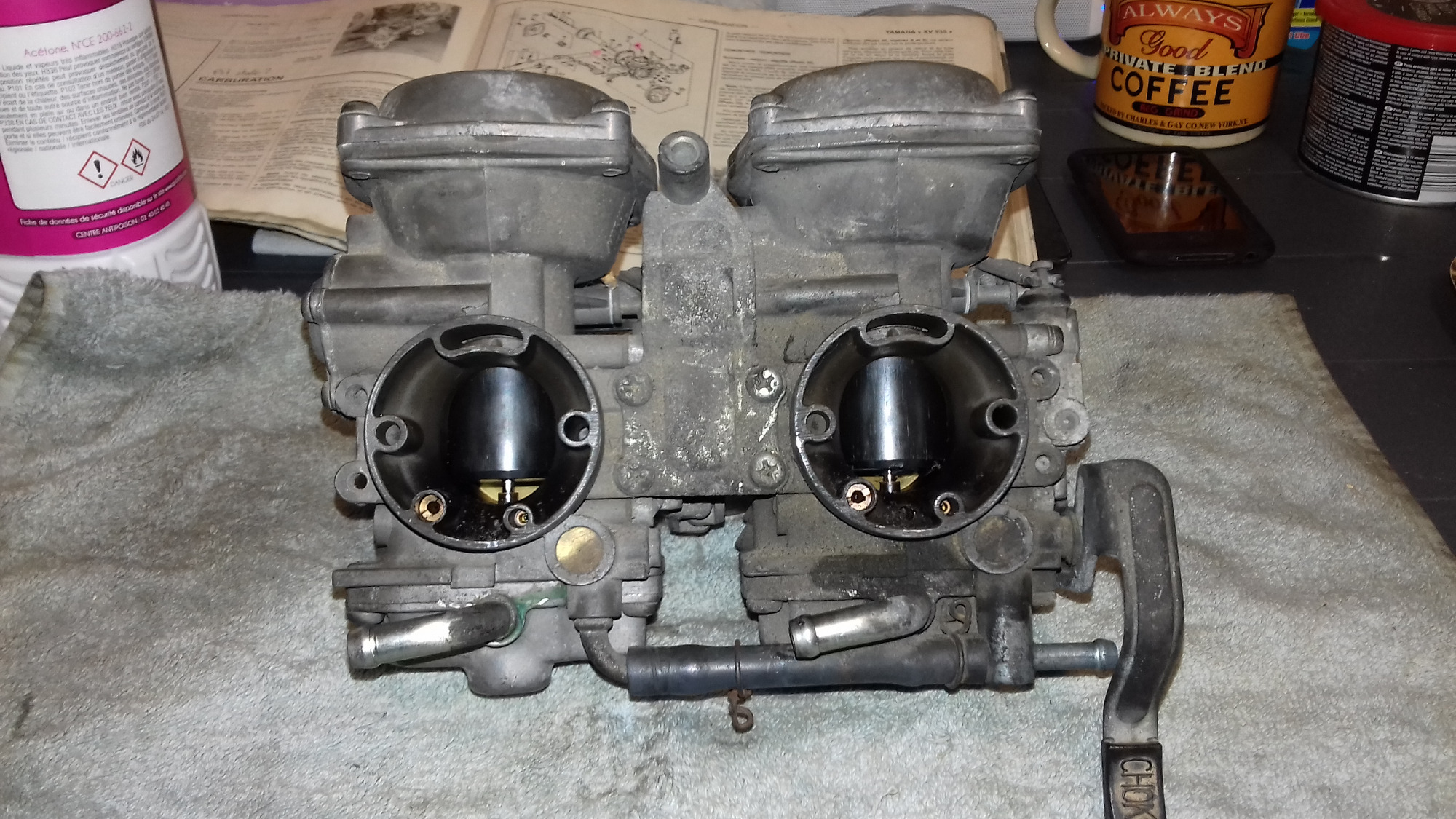

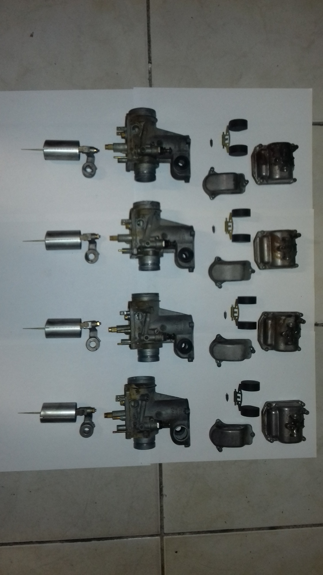

depuis quelques temps, je remet des bécanes “en état” par passion et pour arrondir un peu mes alloc et j’ai développé une passion pour les carbu, c’est génial ces petites bêtes. et je m’éclate à reconditionner et à remettre en “fonction” des rampes, donc pour les amoureux de mécanique et pour les amateurs de belles choses voici celles sur lesquelles j’ai bossé. rampe d’une diversion 600 avant pendant après

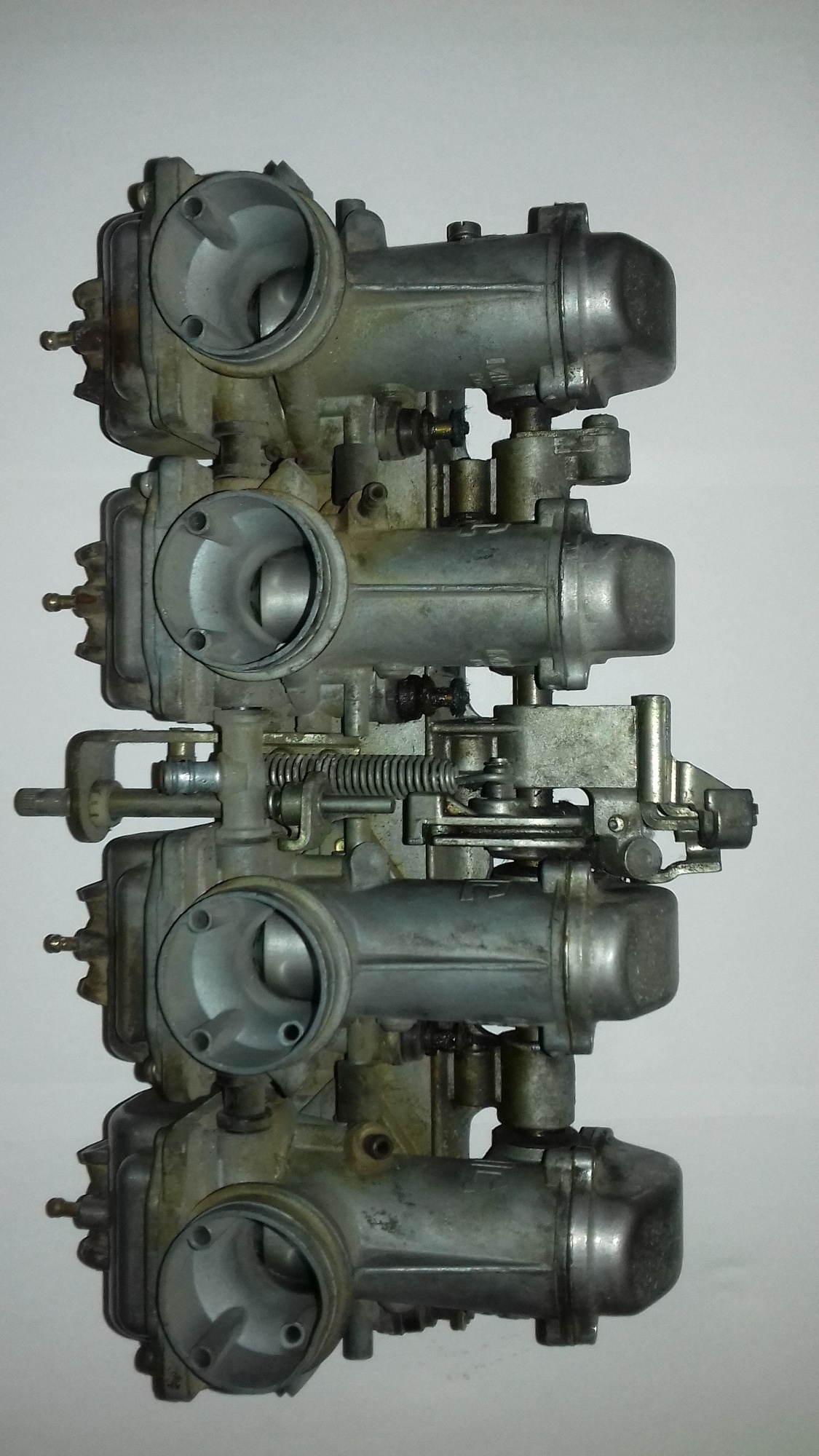

1 janvier 2017 à 23h09 #153231une rampe de Z1000 ST, très intéressante car c’est des carbu mécaniques, donc pas de membranes avant pendant après

1 janvier 2017 à 23h29 #153233la rampe mon XJ 650 4KO ( j’ai paumé des phots…) réinstallée après le boulot ( elle était pas top à la base, et empêchait la moto de tourner) une rampe de XV 535 avant après

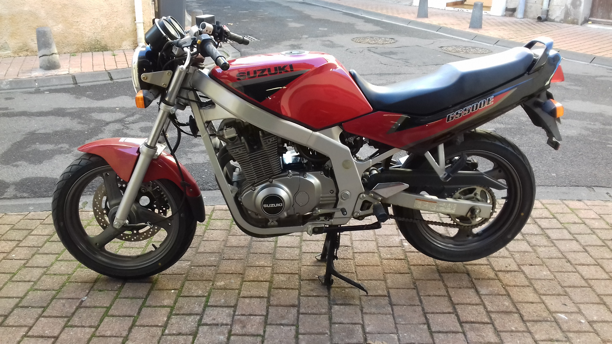

1 janvier 2017 à 23h57 #153235j’ai refait celle de cette moto un GS 500 E de 98, une rampe de 2 carbu BSR 34 SS, avec un système (de fou) électro-mécanique destiné à éviter un mouvement soudain des boisseaux par le contrôle de l’afflux d’air dans la chambre des membranes en utilisant une électrovanne et une vanne de contrôle la moto tournait très mal et surtout se vidait d’un litre d’essence par minute au niveau des carbu. Maintenant elle tourne comme une horloge :) et étanche ;) et là je bosse sur ça la rampe de la zeph 550 du sujet de Lolo, d’aspect pas trop mal, mais qui a “mariné” pas loin de trois ans dans son essence, donc puante et gluante à souhait… pour dire, le cuivre des gicleurs et puits est vert :sick:
