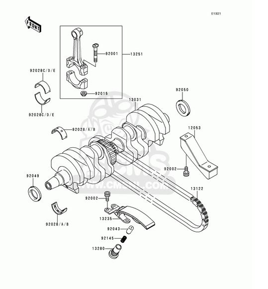

        En réponse à briconaute (post 149920]Çà , ça fait réfléchir ! Regarde a minima si il y a un guide de chaine primaire en caoutchouc qui serait usé ou déchiqueté. ”
        C’est tout réfléchi:) Quel est donc cette chose très très étrange et déchiquetée dont tu me parles ?
        #153628
        Certains moteurs ont un patin caoutchouc qui sert de guide à la chaine primaire . Je ne sais pas si il y en a sur le 7.5. Il n’y en a pas sur le 11. Si tu ne discerne pas d’usinage des carters en latéral ou sous la chaine primaire , laisse tomber. Ces chaines là sont faite pour durer, bruyante c’est vraie sur les zeph , mais propres à la longévité.
        #153629
        Sur la 750 Zéph, il n’y a pas ce patin qui est fixé dans le carter inférieur, c’est les moteurs de ZR7 de 1999 qui en sont équipés. Pour ce qui est de cette chaîne, le manuel d’atelier ne parle ni de son remplacement ni de ses cotes de tolérance.

          En réponse à Mars (post 149923] La chaîne primaire force au démarrage, mais après elle tourne sans efforts,”
          Tempête sur Mars ?? La chaîne primaire transmet la puissance depuis le vilebrequin jusqu’à la boite de vitesse; autant dire qu’en encaissant 70 cv elle souffre. Tu dois confondre une éventuelle chaîne reliant démarreur et boite, qui n’existe pas sur la 750. Pas de tendeur prévu sur cette chaîne primaire sur les 750 (fabrication à l’économie) donc pas de patin à user mais les bruits de feraille bien connus tant que le moteur est froid.

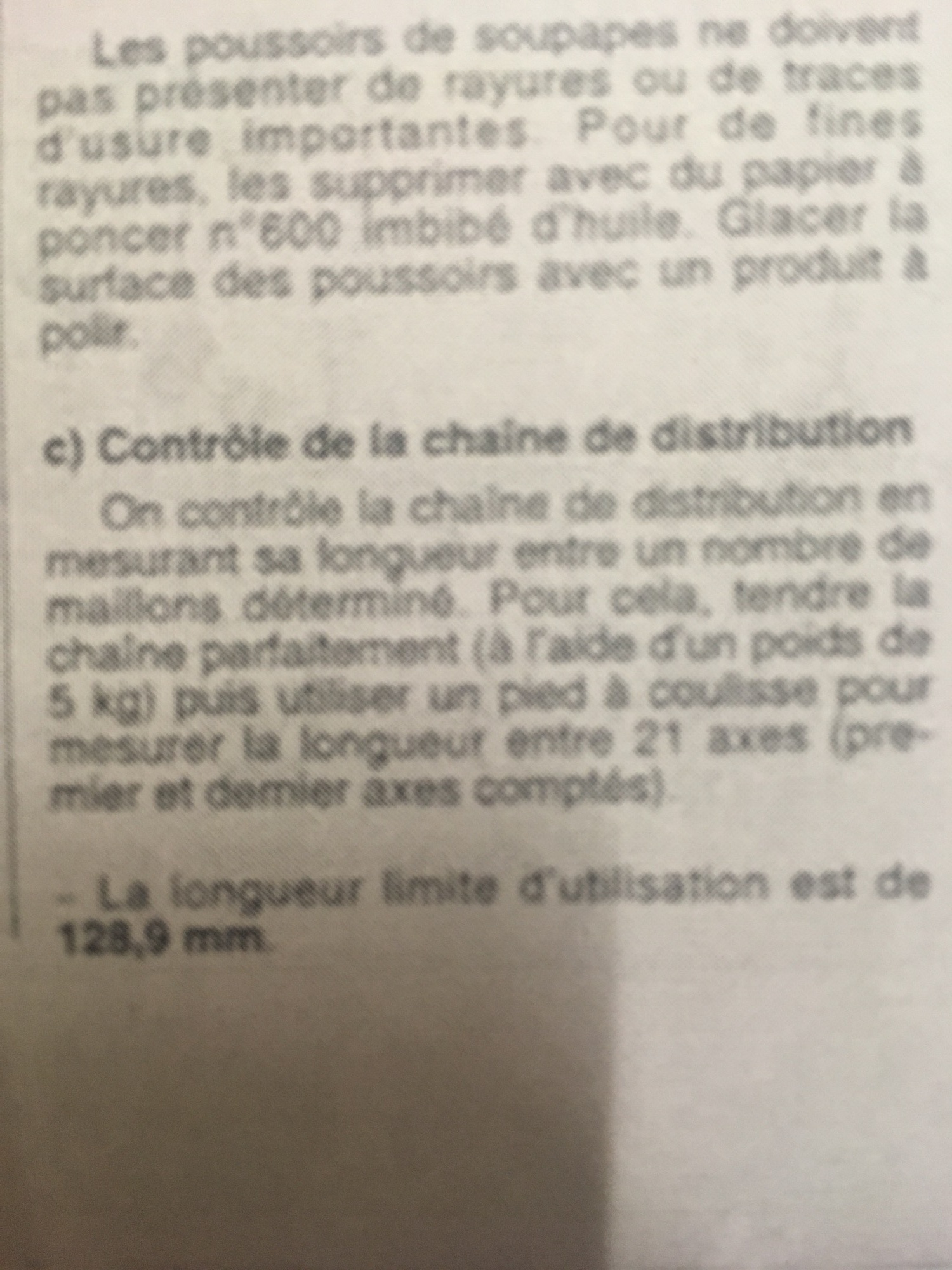

              Je me suis fié à ça pour ma chaîne.
              #153652
                oui mais là on parle de la chaîne primaire Harold ;)
