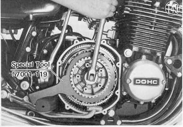

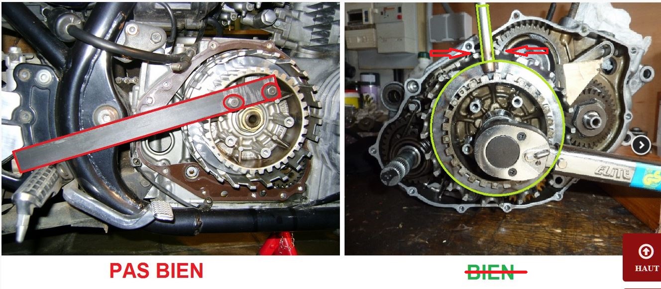

      Salut Ben ! Je me permets de revenir sur ton tuto, ça me travaille depuis l’année dernière. Si tu fabriques un outil avec les disques lisses d’embrayage, il ne faut pas que la poignée prenne appuis entre les encoches de la noix, le problème serrait le même qu’avec la cloche, c’est fragile. Le bon outil serait un dont le manche passe au dessus de la noix et prendrait appuis sur le cale pied par exemple. Voilà votre outil avec le manche qui prend appuis sur la noix, c’est pas bon. L’outil officiel Kawa, passe au dessus de la cloche et prend appuis sur le cale pied. Il faut simplement fabriquer un manche du même style que ci dessus. On en trouve sur Ebay, c’est même pas si cher que ça. Voilà, c’est dit maintenant je vais aller faire la sieste.

        C’est pas faux Etienne, j’en étais arrivé à la même conclusion que toi, le problème reste le même. Je fouille différents sites pour la commande de mes pièces et WEMOTO[/url] propose également un outil à 31,38 ç Bonne sieste ;)

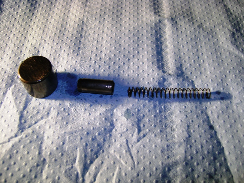

          aut’chose .. Puisque tout est ouvert et que j’ai les mains dedans jusqu’aux coudes, y a-t-il autre chose à contrôler/remplacer accessible par cette partie basse ? Niveau roue libre, je commande quoi ? -La trilogie ressorts/poussoirs/galets à 3ç -Le kit à 40ç (dont le contenu reste une surprise) – La roue à 120ç ?

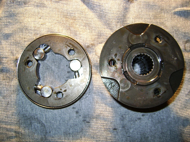

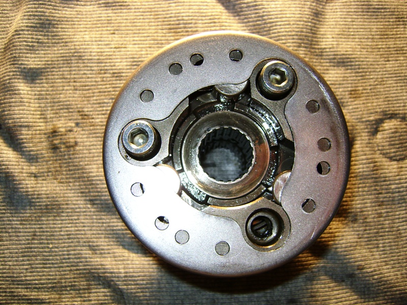

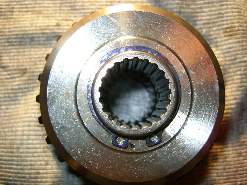

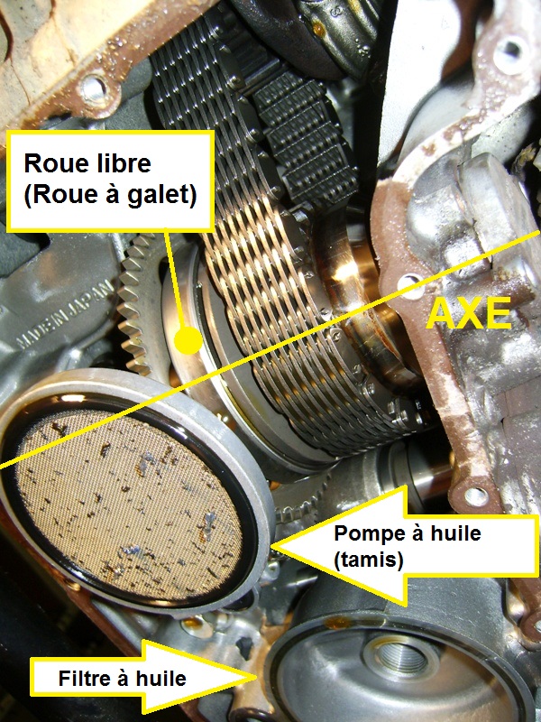

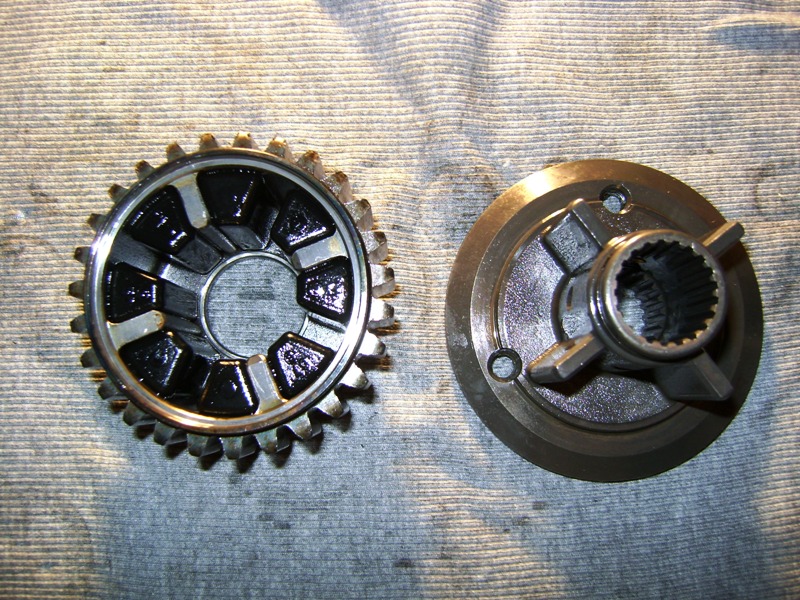

            En v’la d’une question qu’elle est bonne. (de ce fait) Je te la retourne, c’est quoi une roue libre de démarreur ? Je pense que dans mon cas il s’agit en effet de la roue à galets. Je pourrais (peut-être) me contenter de remplacer les ressorts, poussoirs et galets. A part ça ? Le roulement cage a aiguille ? Les silent bloc ? Ma roue à galets n’a pas une salle tête, en la man≈ìuvrant à la main, elle fonctionne (j’ai sans doute un peu moins de force que le démarreur). Alors c’est quoi de bruit de crécelle au démarrage depuis tout ce temps ? Il faut que je contrôle le démarreur ? Puisque je suis moins mauvais en photo qu’en diagnostic, en voici quelques une de la roue. Même si cela ne me semble pas nécessaire, pour aller plus loin, on enlève les 3 BTR. On se retrouve donc avec « le support à galets » et « le pignon interne » De l’autre coté on a un circlips qui une fois enlevé on sépare les pignons pour acceder aux silent-bloc.

                A quel moment as-tu là¢ché la rampe ? Les dernières photos ne sont que le détails de la roue à galets. Celle-ci se situe dans le carter moteur sur l’arbre secondaire et fait le lien entre le démarreur et le moteur. Après, mes connaissances sont plus que limitées aussi bien en mécanique qu’en fonctionnement globale ou détaillée d’un moteur. Ton intervention tombe à pic, les pointures nous expliquerons (avec des mots simples) et on mourra moins bêtes.

                Regarde sur ta RMT ou sur Cmsnl , Kawa appelle çà l’embrayage de démarreur . Sur la 11 il n’est pas monté comme çà : le circlips et la rondelle plate est du coté de la roue crantée et l’embrayage constitué de la roue libre et de son support , la bride de l’un venant s’enclencher dans le creux de l’autre, se trouve après avoir sorti le roulement à aiguille et la rondelle plate . La roue libre est fixée par les vis six pans sur le support. Il faudrait pouvoir transposer çà de la 11 à la 7.5…

                  Le principe est le suivant sur un Vmax Le démarreur électrique fait tourner par l’intermédiaire de pignons, à la vitesse V1, la roue libre qui est coincée par les galets de la roue à galets. Les galets sont maintenus appuyés sur l’épaulement de la roue libre par de petits ressorts. La roue à galets étant solidaire de la rotation du vilebrequin entraîne celui-ci à la vitesse V1, permettant le démarrage du moteur. Le moteur se met à tourner, le vilebrequin mis en mouvement cette fois ci par les bielles, accélère à la vitesse V2, supérieure à V1, entraînant solidairement la roue à galets. A cette vitesse V2, la force centrifuge tasse les galets vers l’extérieur , les ressorts entrent dans leurs logements, libérant la roue libre. C’est un principe transposable sur de nombreuses motos, la liaison avec le démarreur se faisant quelquefois par chaîne et non par cascade de pignons. Quand le système ne fonctionne plus, c’est que les galets ne coincent plus la roue libre. Deux causes possibles : – dysfonctionnement du système de poussée des galets ou seulement de l’un d’eux Il faut soit réparer soit changer la roue à galets, dite aussi embrayage de démarreur. – portée de la roue libre fortement usée Il faut remplacer la roue libre Compte tenu du boulot que représente l’accès à ces éléments, changer les deux est une sage précaution et assurera une meilleure longévité au système de démarrage. On peut aussi faire des économies de pièces en gardant a l’esprit qu’il faudra peut être replonger plus vite les doigts dans le cambouis7
