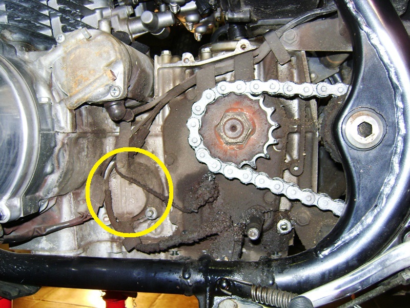

          Aujourd’hui, comme je le disais à Mars, j’ai pu enlever les 3 vis qui m’effrayaient un peu. Ensuite j’ai démonté le filtre à huile et enlevé les 4 boulons du radiateur d’huile/carter. J’ai déboulonné le carter d’huile sous la moto. J’ai laissé 4 vis engagées aux 4 coins (le temps de le débloquer) pour ne pas qu’il tombe. Sauf qu’il n’est jamais tombé, pas même bougé d’un poil. Je ne pense pas avoir oublié de boulon (15), j’ai tapoté tout autour pour tenter de le décoincer. Que dalle ! Y’a un truc ? J’suis donc passé de l’autre coté de la moto pour enlever le levier de vitesse, le carter de sortie de boite. Un peu colmaté par la crasse ambiante mais il est venu facilement. Il parait que de ce coté il faut enlever « la plaque de calage de l’arbre intermédiaire » Il s’agit bien la pièce entourée en jaune ? Après un bon décrassage la moto aura été allégée de 15 kg :p La question suivante sera de savoir comment mettre en 5eme sans embrayage (pas besoin?) et sans commande de levier de vitesse (suffit de le remettre ?)
          #153052
          pour le carter d’huile, as-tu pensé à dévisser le boulon du filtre à huile ? Je pense que c’est lui qui retient le carter… Pour passer en 5ème, je pense qu’en tournant la roue arrière d’une main et en passant les vitesses de l’autre, ça devrait aller. excellent Ben ce tuto, merci !!!!
