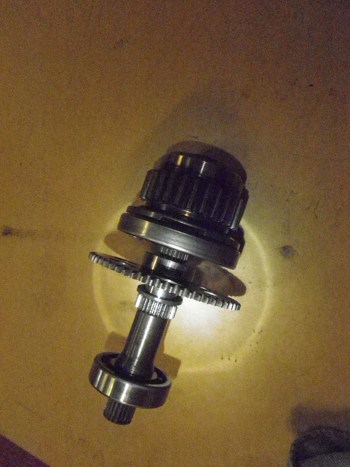

      en comparant les photo de aimasissi,et l’ ensemble de la roue libre que j’ai sortie , il se trouve que je ne me retrouve qu’avec une seule rondelle, Est -ce possible qu’il n’y en avait pas sur ma moto, j’ai bien fait attention en démontant , j’avais remarqué que mon ensemble bougeait un peu je mets une photo de l’ensemble , elle n’est pas terrible le flash ne fonctionne plus: :pascool Je n’ai que cette rondelle sur la gauche de la photo Ps ; la différence de prix entre kawa et cmsnlest qu’il faut ajouté les taxes chez cmsnl, je n’avais pas vu

      La 2eme rondelle qu’il montre, d’ailleurs il sait pas où elle va, vu sa forme un peu convexe ne serait pas celle qui sert à resserrer la noix d’embrayage?

        Elle n’est pas juste resté collée au fond de ta roue à galets ? Selon cette illustration, il y aurait en effet 2 rondelles (23 et 24) Pas trop envie de démonter la mienne à nouveau, je fouillerai ma photothèque ce soir ;)

          Le visionnage de mes photos en stock confirme les 2 rondelles. La 24 au fond de la roue à galets, la 23 coté roue dentée qui « maintient » le roulement cage. Et comme le dit Fabrice, on trouve aussi des rondelles entre noix et cloche (+roulement), derrière le gros écrou de la cloche et derrière la cloche (c-a-d sur l’arbre).

          bien joué ben ,en fait elle épouse tellement bien la roue qu’ elle était restée fixée dans le fond::whistle: tu te disais néophyte , je crois qu’avec moi la concurrence est rude :) merci fab pour ton message ,tu en a déja fait pas mal sur le sujet je vais essayer un maximum de me débrouiller seul, c’est la première fois que je me lance dans une opération de cette envergure,
