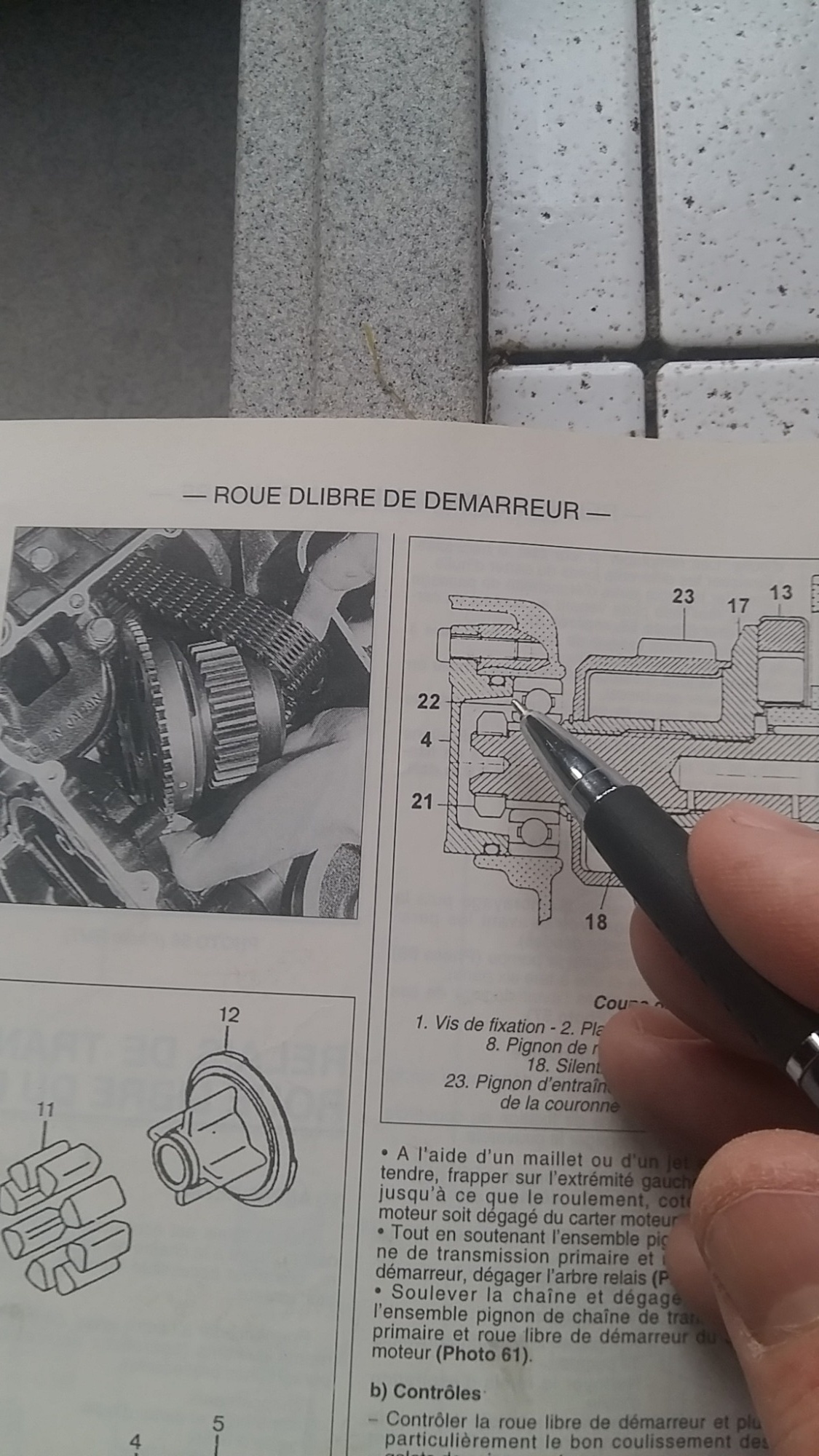

      Voici ma petite participation au sujet, le moteur de la zéphyr 750 est issu de la z650 sur la z650 il n’y a pas d’écrou en bout d’arbre. Je joins 2 photos tirées de la rmt de la zéphyr où l’on voit clairement que le serrage de cet écrou n’a pas d’incidence car l’arbre est maintenu serré devant par la plaque où l’on trouve les 3 vis fraisées et de l’autre côté par le couvercle où est caché derrière l’écrou.

        Merci de cette précision Fab’. Ça doit être un peu flippant de découvrir quasi libre cet écrou supposé serré à 6Kg . Il nous manque maintenant le suivi de commande :P

        Je ne sais pas si ce boulon a une incidence sur le mauvais fonctionnement aléatoire de la roue libre de démarreur mais je me pose quand même la question du pourquoi un serrage à 6Kg si ça n’a pas d’importance . Dans ce cas 2.5 kg suffirait non ? Et puis pour dévisser un boulon serré à six kilos, il faut quand même qu’il s’exerce sur celui ci une force significative qui ne semble pouvoir provenir que de l’arbre lui même . Je vais m’en aller enquêter au cas où . Allez les Sherlock de l’investigation , on cherche ensemble ? Et comme dit ZéphO tout changer dans ce secteur sans un énorme surcoût en pièces , c’est la certitude de ne jamais avoir à y revenir .
        #174822
        Le problème de ce desserrage est dû au sens de rotation du vilebrequin, même sans cet écrou le corps de la roue libre viendrait en butée sur le roulement qui est maintenu par le couvercle d’ailleurs c’est fait comme ça sur le z650 et un léger mouvement de translation serait absorbé par la chaine primaire. Après changez ce que bon vous semble mais la facture sera salée.

        En réponse à fabrice68 (post 171123]Le problème de ce desserrage est dû au sens de rotation du vilebrequin, même sans cet écrou le corps de la roue libre viendrait en butée sur le roulement qui est maintenu par le couvercle d’ailleurs c’est fait comme ça sur le z650 et un léger mouvement de translation serait absorbé par la chaine primaire. .”
        Y a pas une autre différence avec la 650 ? Parce que pourquoi changer et mettre un écrou qui risque de se desserrer là où y a pas besoin ? Ya forcément un truc en plus ou un truc en moins.
        #174827
        C’est exactement pareil, les pièces sont identiques sauf que le roulement du fond est monté serré dans le carter moteur de la z650 après si ils ont fait cette modif il y avait surement une raison mais toutes les pièces hormis cet arbre ont les mêmes références. Voilà ça sera tout pour mon intervention, je ne sais rien de plus.
