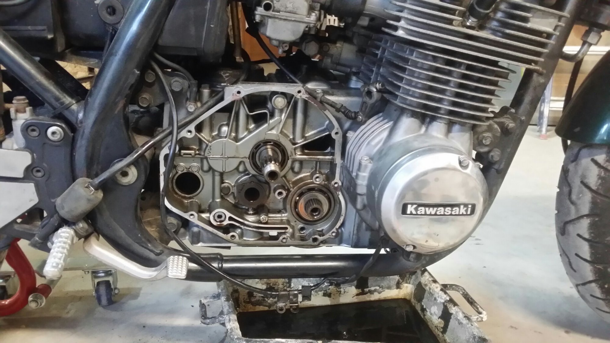

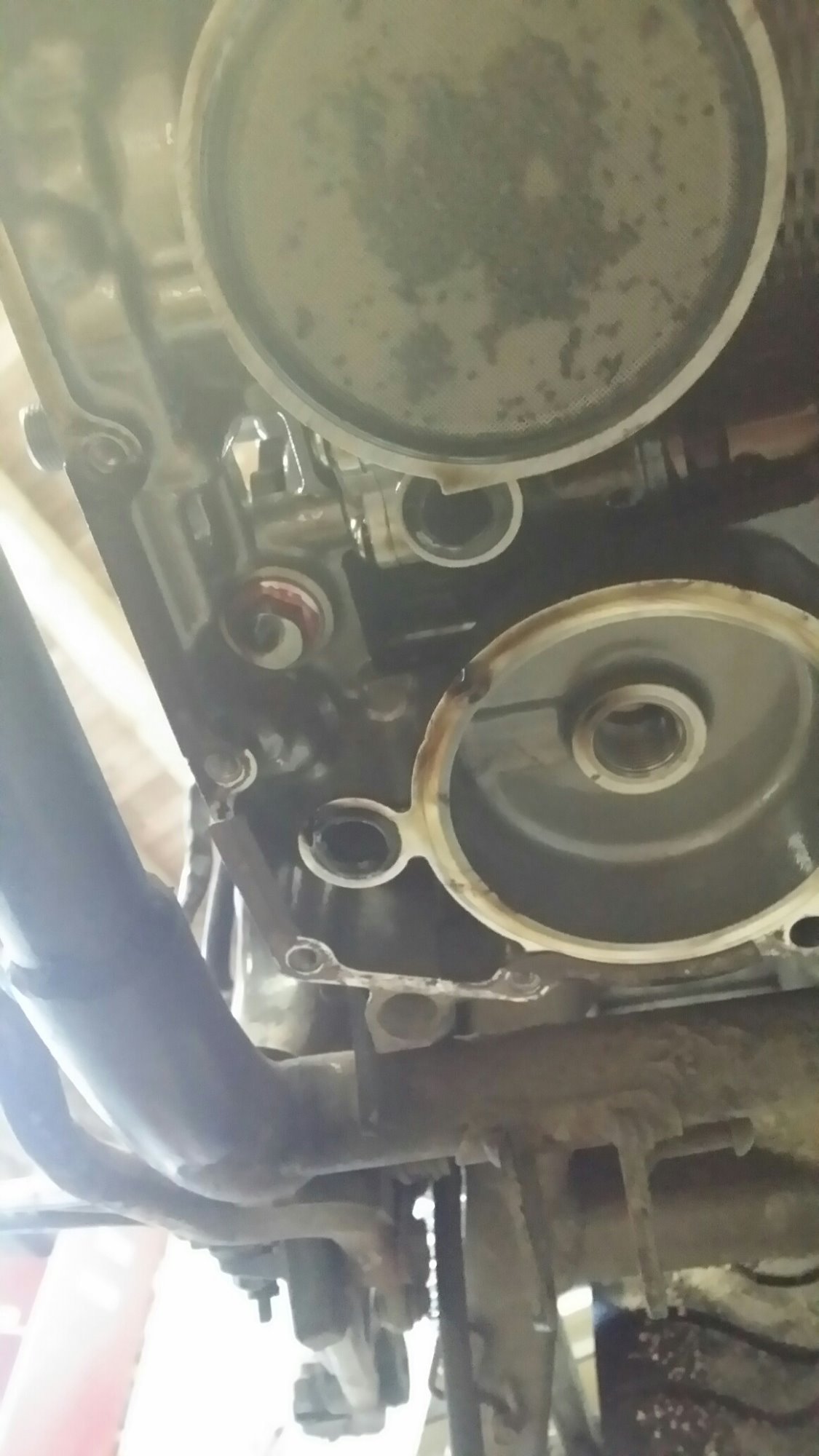

        Bonjour Ben et félicitation pour cette « résurrection » et ce « tuto » bien utile au novices comme moi. Après la lecture de ton post je me suis lancé moi aussi dans « l’aventure » du démontage de la roue libre. Pour l’instant tout baigne , il me reste à sortir la pompe a huile et l’axe. Je suis encore faiblir à l’idée de cette étape délicate, alors si tu pouvez m’éclairer sur certains points je t’en serais très reconnaissant… Comment as tu procédé pour enlever la pompe à huile et l’axe? (en force? marteau ? extracteur? des photos?) J’ai acheté un kit de réparation avec galets et ressorts mais je me demande si il ne serai pas plus prudent de changer comme toi le tout! Ou as tu commandé tes pièces? , lesquels et pour combien? Merci de ta réponse. A+ gege
        #164290
        D après mes souvenirs, la pompe à huile est sortie sans peine après avoir retiré les vis à l extérieur. L axe à été un peu chiant mais j avais suivi la rmt.

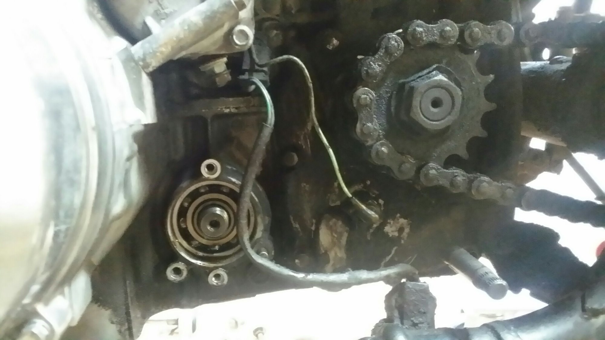

        Le truc étrange c’est que l’écrou coté chaine sous le démarreur c’est dévisser a la main sans outil! Voici quelques photos prisent ce matin.
        #164295
          Je vais profiter que tu sois occupé de compléter ton profil pour fouiller mes factures :p
          #164296
          Si tu parles de l’écrou qui retient le pignon de la chaîne secondaire, ça arrive , c’est pourquoi ils mettent une rondelle frein pour ne pas qu’il se barre. Cet écrou, il faut le vérifier de temps en temps et le serrer à 10 mkg, ça fait partie de l’entretien courant, et par la même occasion ça permet d’enlever la graisse qui s’accumule dans le carter.

          J ai vérifié ma pompe à huile démontée et je ne vois pas ce qui te bloque une fois les 3 vis retirées. Bizarre.
          #164303
            Peut-être un profil incomplet ? :whistle: Ou alors juste un petit ergot/guide de positionnement.
