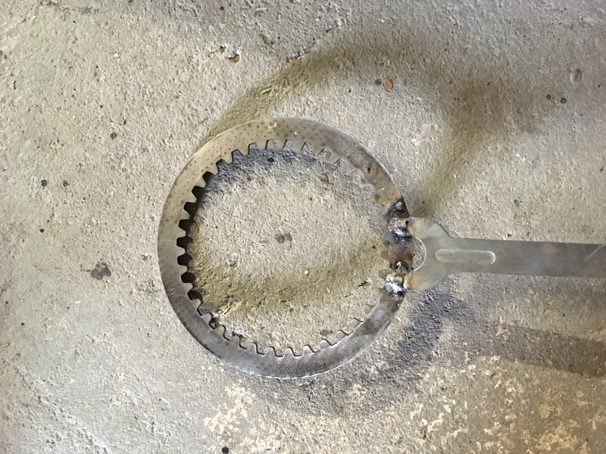

      Mon nouveau tuto de chevet. J en suis à démonter le boulon de 30. Mon outil de maintien de la noix n est pas au point. Je l améliorerai, un coup de clé a choc et ça devrait le faire. Merci pour l édition du début. ;-).
      #157129
        Heureux de voir que ça serve à la communauté :) J’en suis au remontage mais vu ma vitesse d’exécution, je ne vous en ai pas encore fait part. J’ai reposé la nouvelle roue à galets, la grande roue dentée (que je ne sais pas son nom), l’axe, reposé le carter et son joint neuf. Prochaine étape, confection de l’outil et donc re-pose de l’embrayage neuf. Je n’utilise pas tous les jours la clef à chocs, mais suis ravi d’en avoir une ;)

          L’outil a bien fonctionné ( clé a ergot +1 disque lisse soudés entre eux). ;-)
