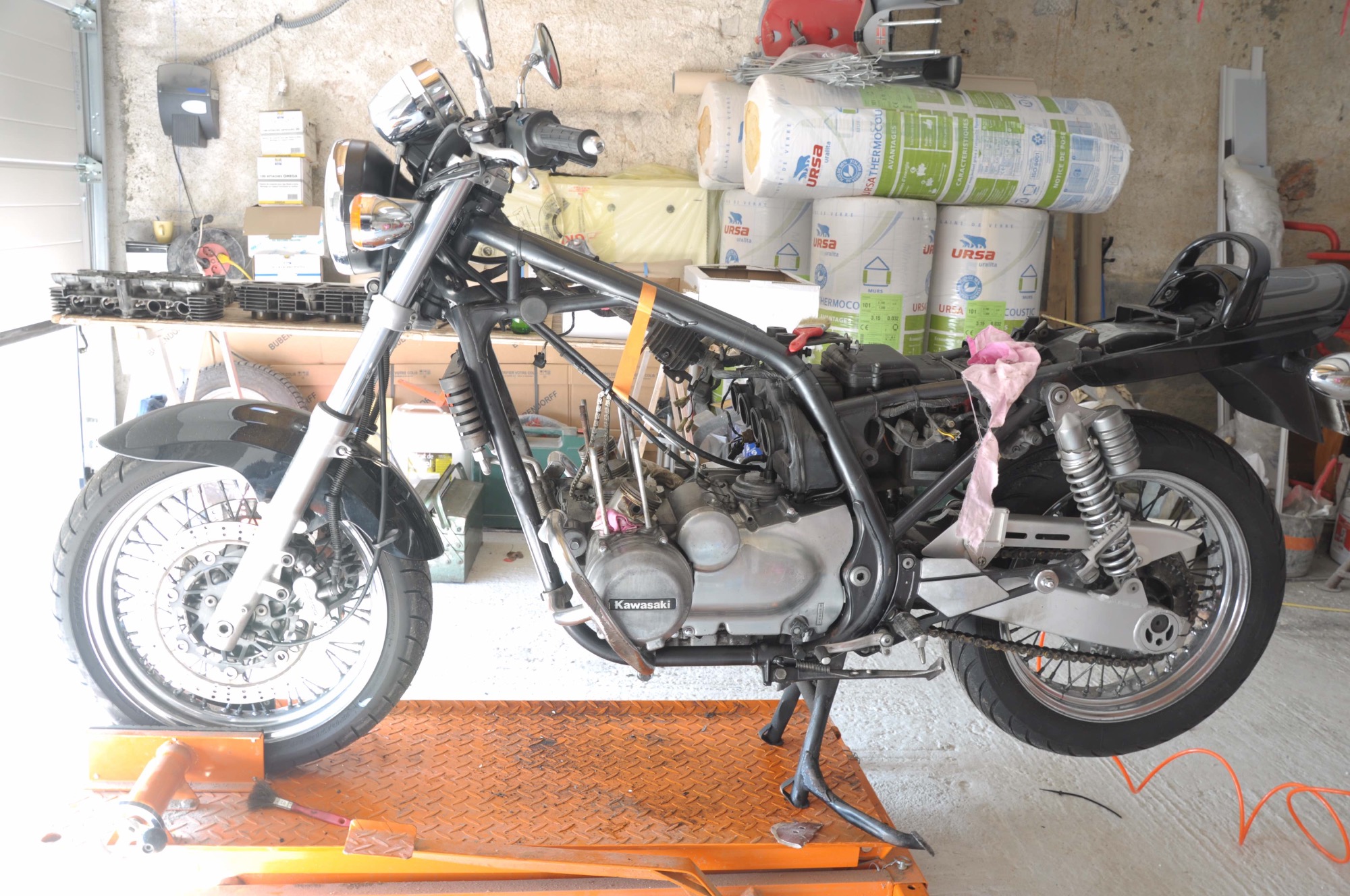

        Oui, c’est bien le moteur d’origine, celui qui est en place (107000kms). Une question, vous hébergez vos photos sur le le forum ou bien sur un site en particulier ? (Perso je suis chez hosting’ pics) Bon je tente sur le forum avec une 1ère photo… Alors, donc, en ce 1er jour d’intervention, Dominique devait venir à la,maison le matin même. Mais un empêchement de dernière minute (tout à fait personnel) l’a obligé à décaler pour l’après-midi. Bon, moi tout plein d’enthousiasme et bouillonnant d’impatience que j’étais, j’me suis dit que j’allais attaquer le morceau pour satisfaire mes émotions… Pour rappel, je suis en plein chantier à la maison… J’ai pris l’outil qui assouvit franchement les émotions ! Bon, il n’a pas voulu démarrer… j’crois’ que c’est les charbons…. :silly:

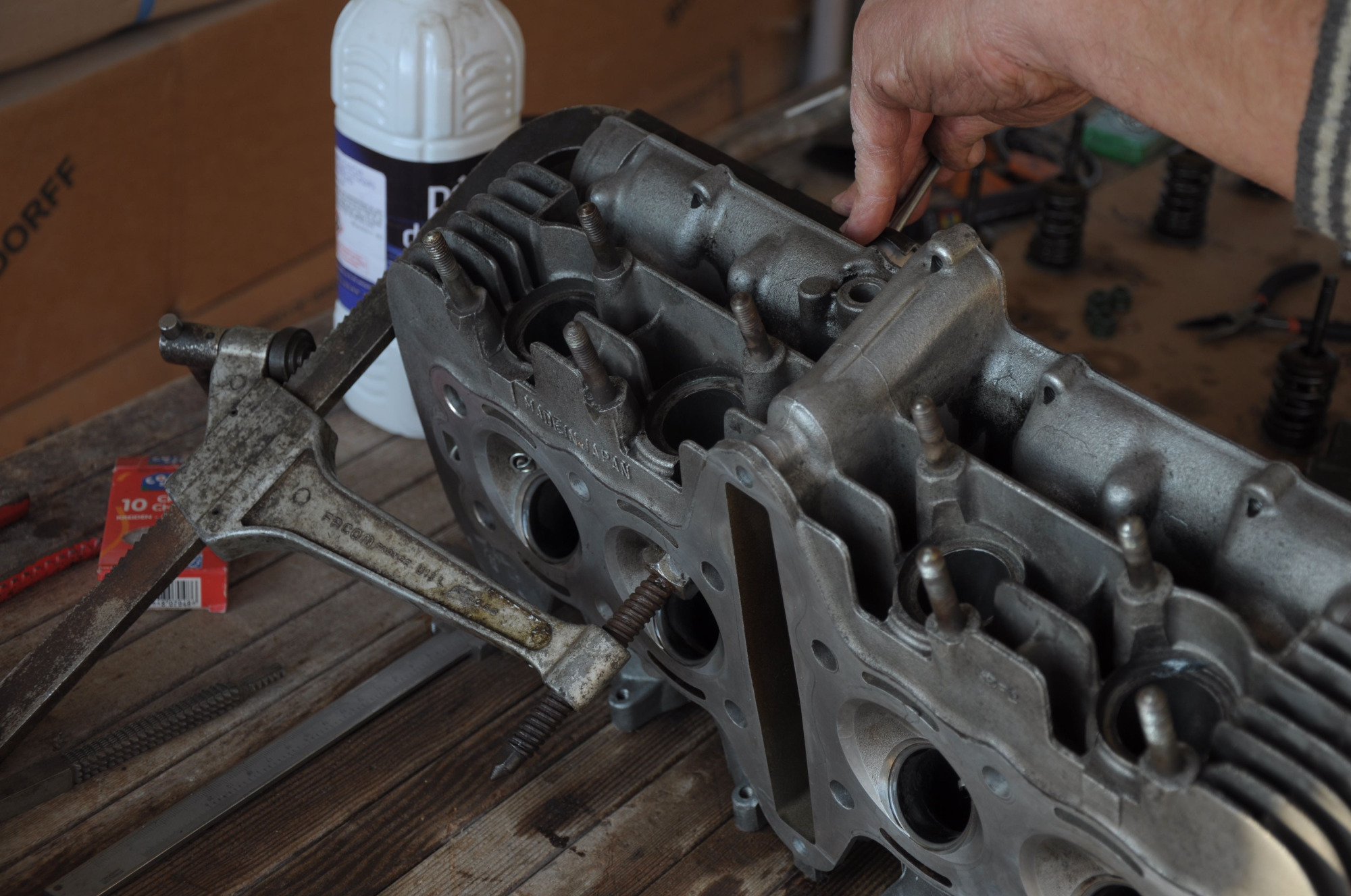

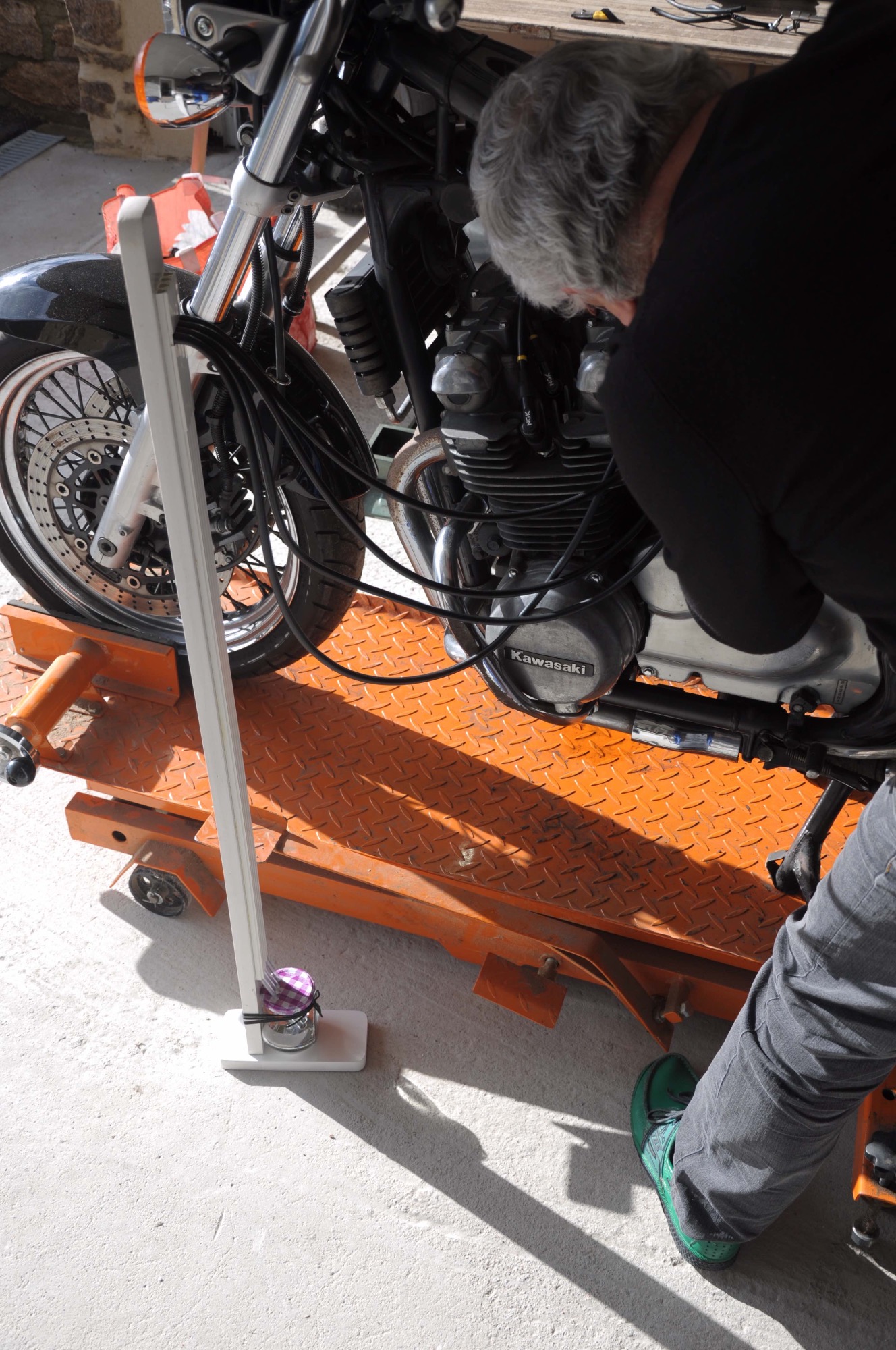

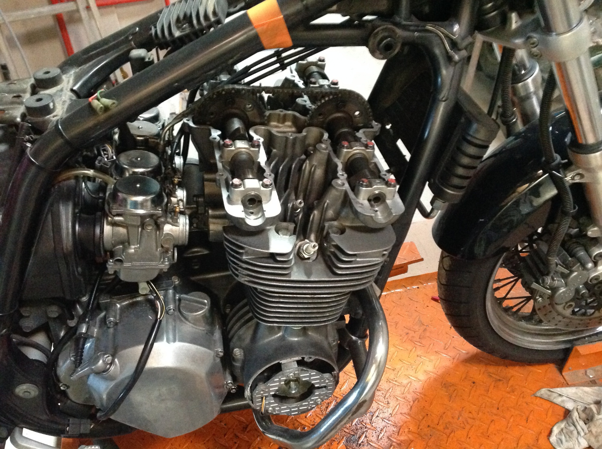

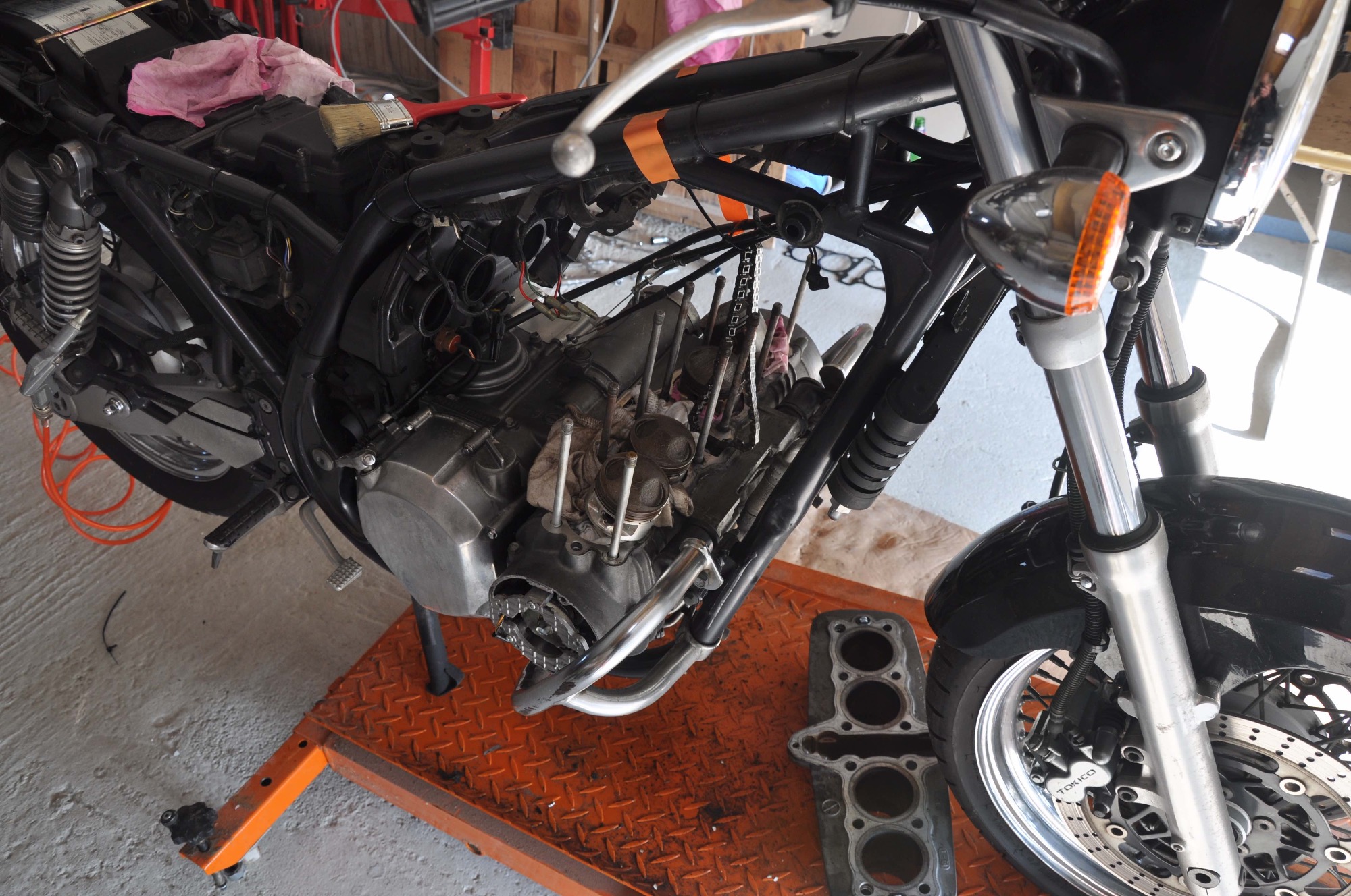

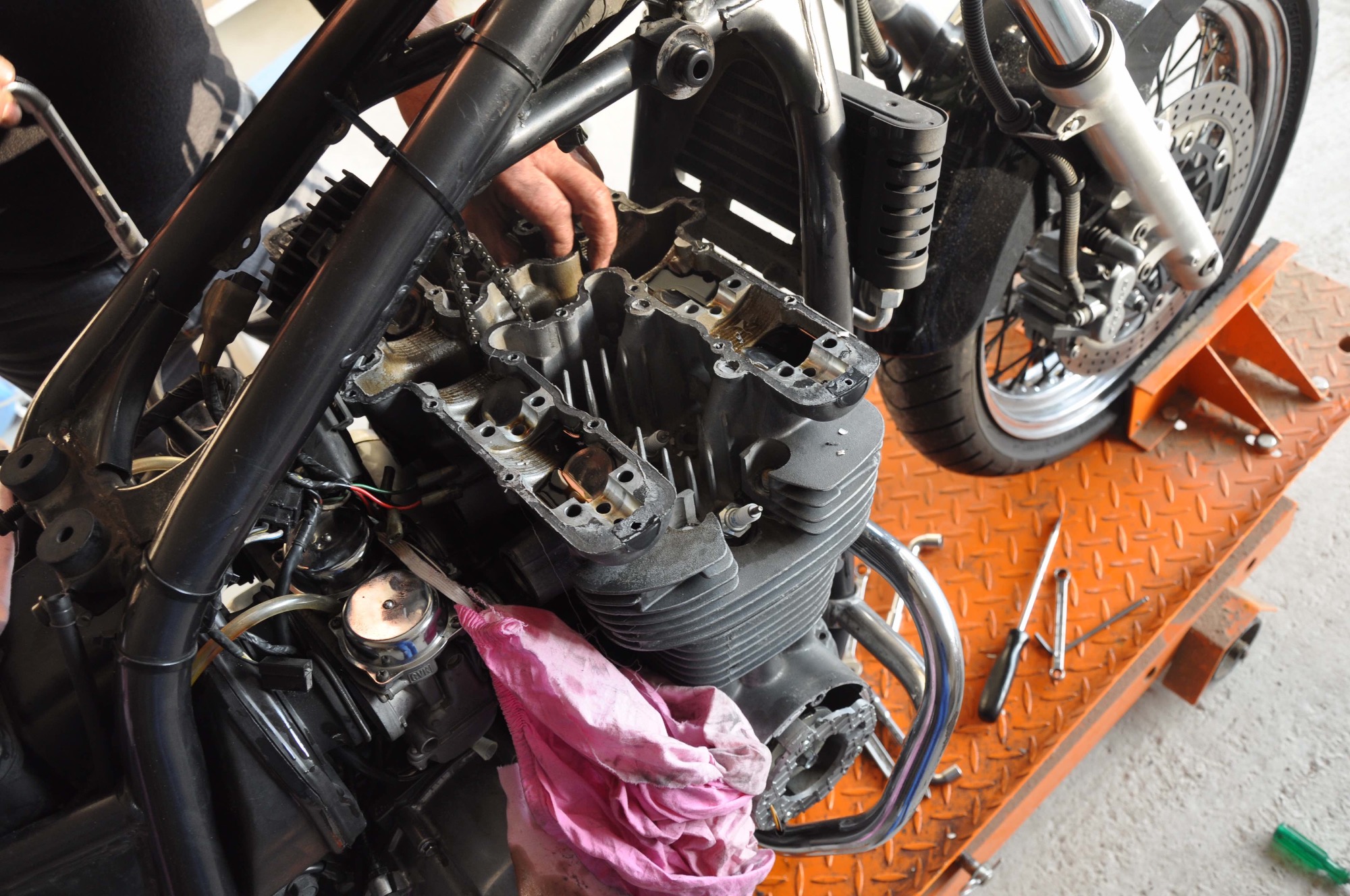

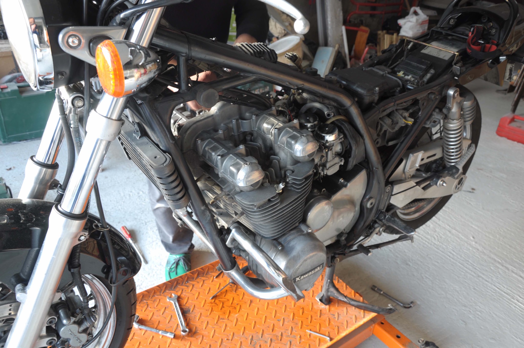

        Bien sûr, c’était une grosse blague… Alors voici les premières images où l’on peut voir Dominique effectuer un réglage de la carburation avec un dépressiometre de sa fabrication. Le moteur ne tournant qu’à peu près correctement avec plus de 4 tours de vis de richesse et les indications trop fluctuantes des niveaux du mercure dans les tuyaux, difficile d’améliorer quoi que ce soit… Le joint d’embase cylindres pisse beaucoup, et puis quand faut y aller, ben faut y aller ! On démonte la bête !
        #157926

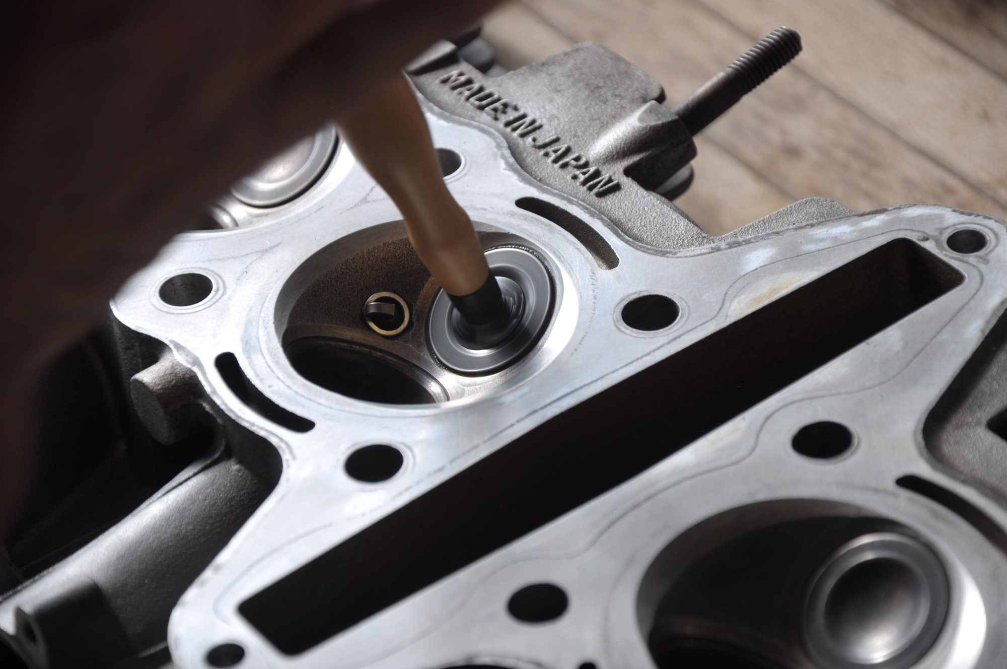

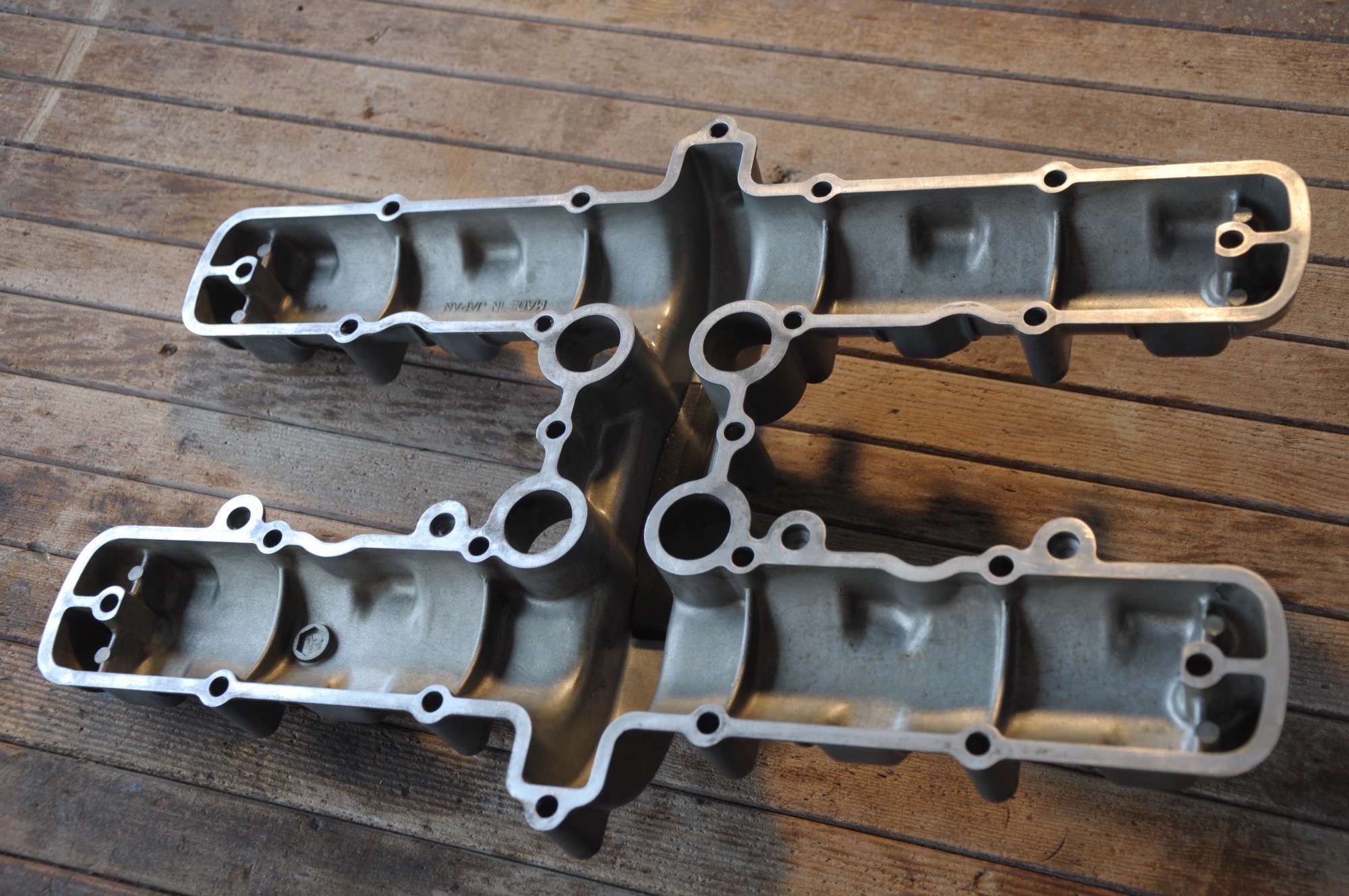

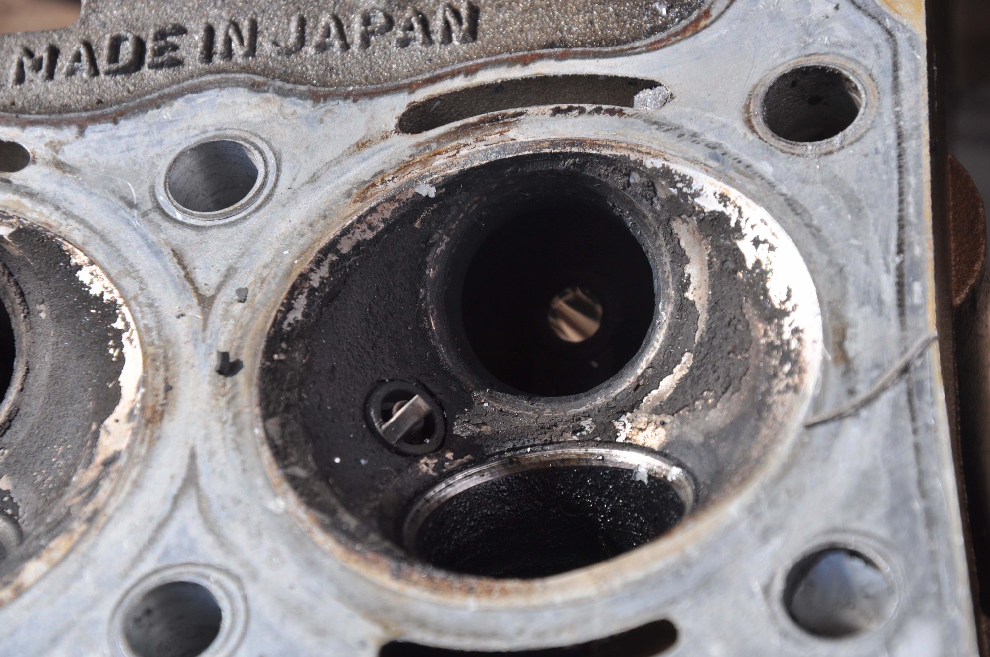

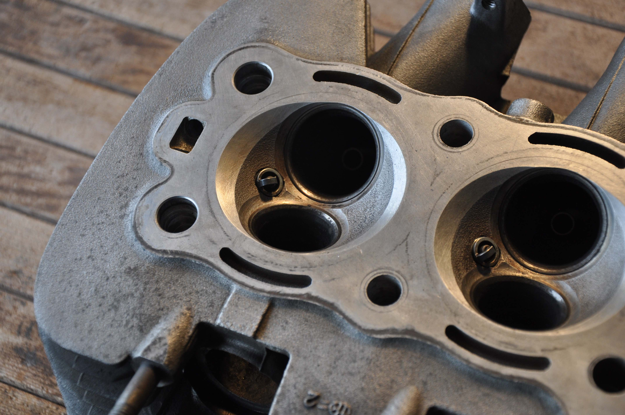

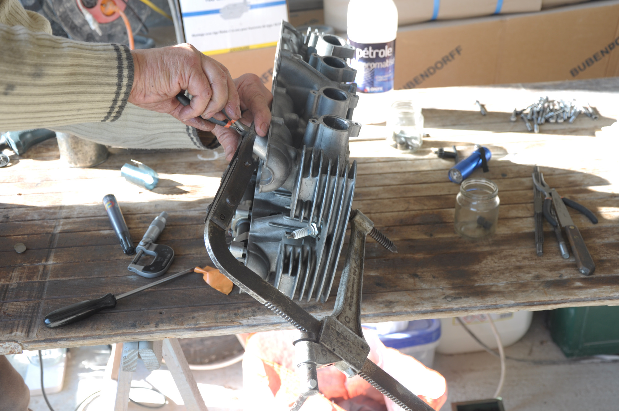

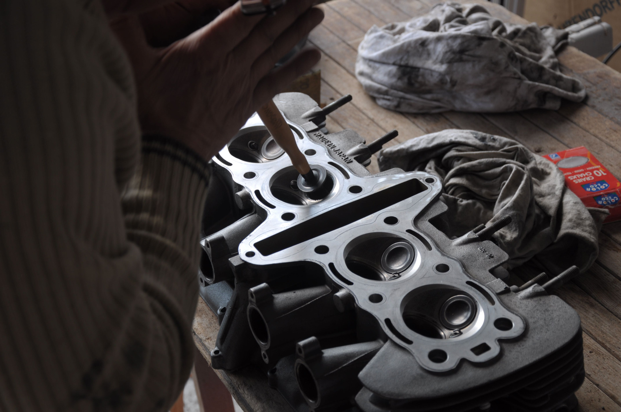

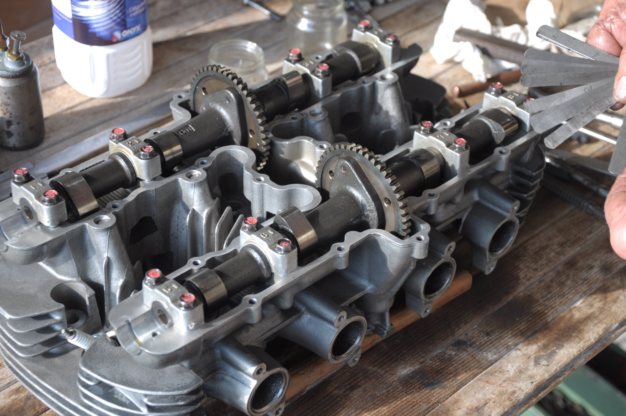

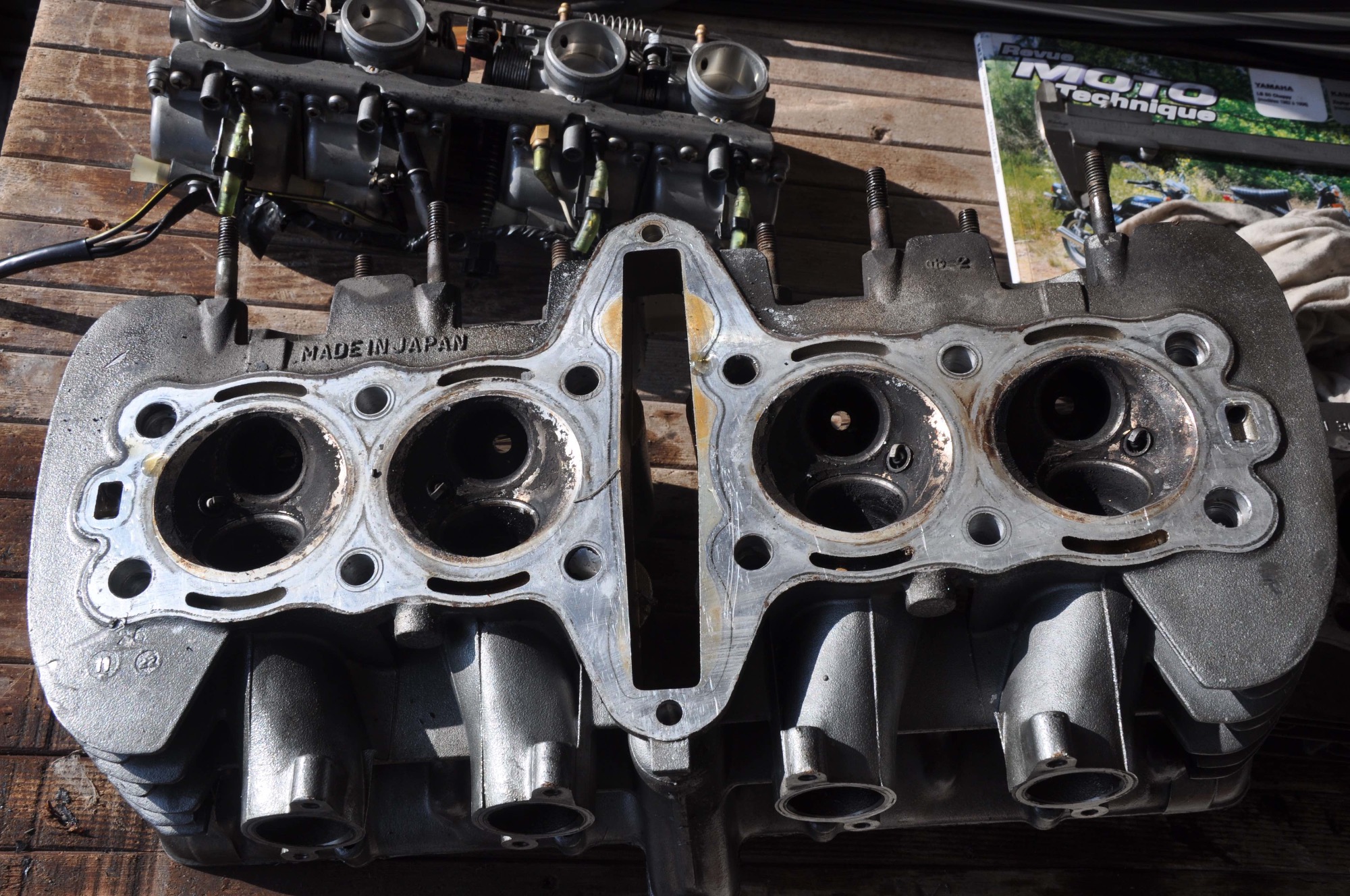

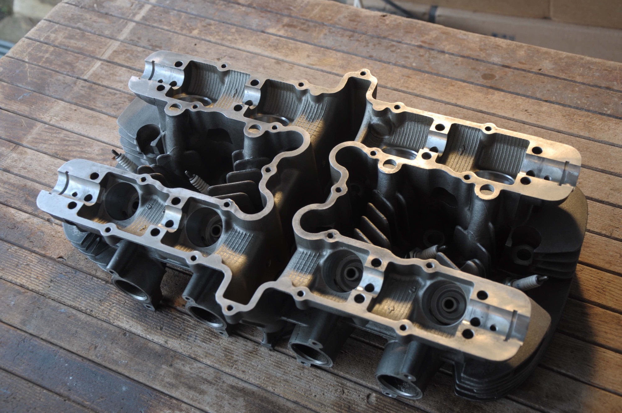

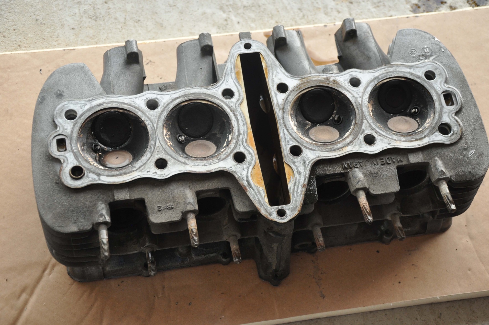

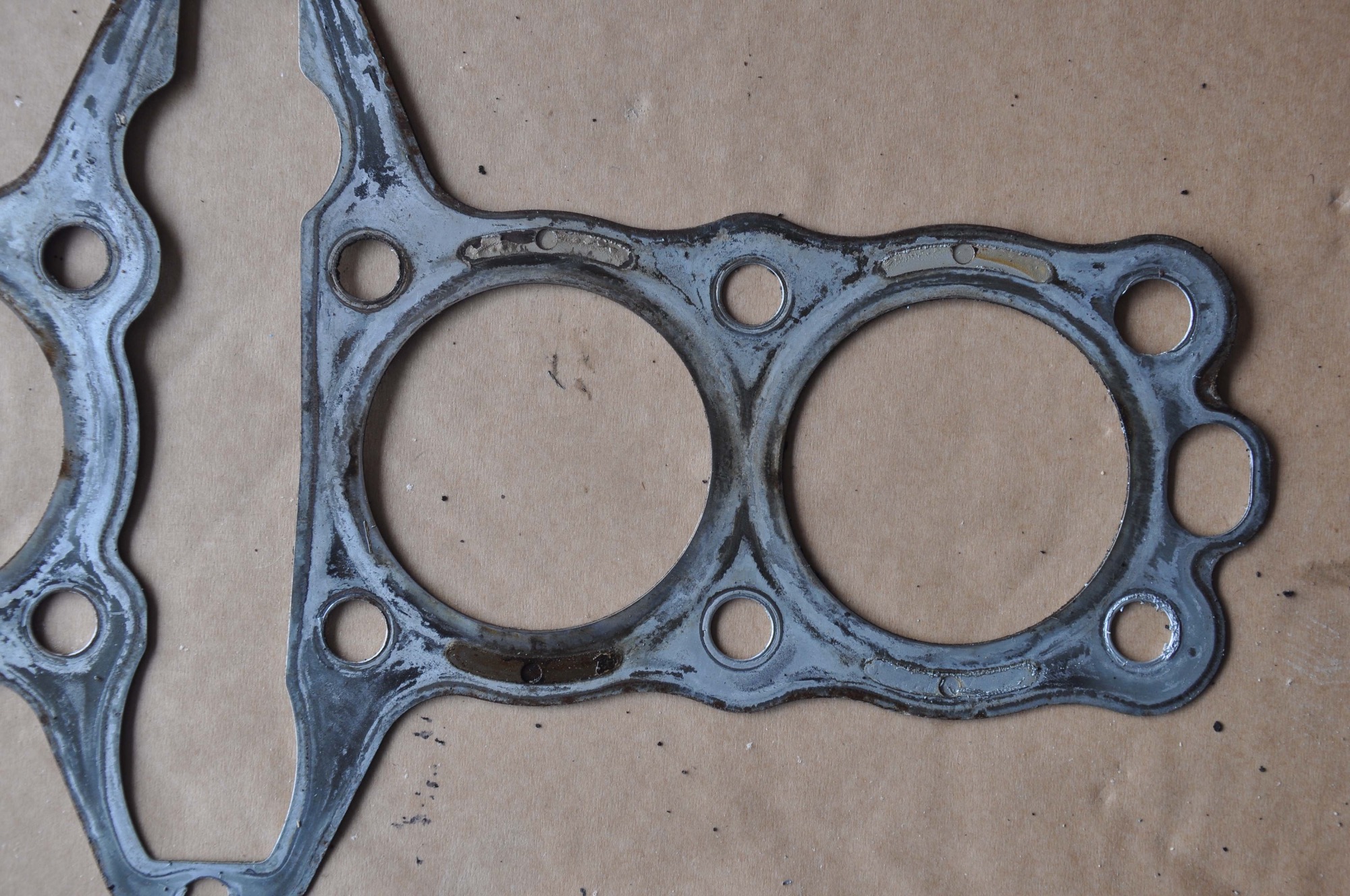

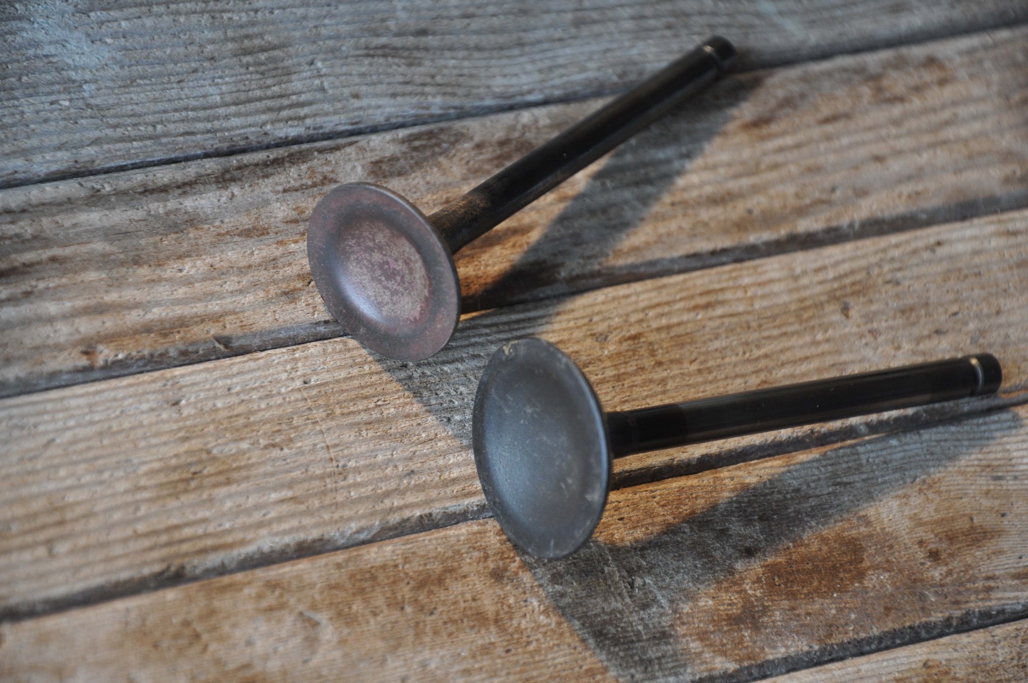

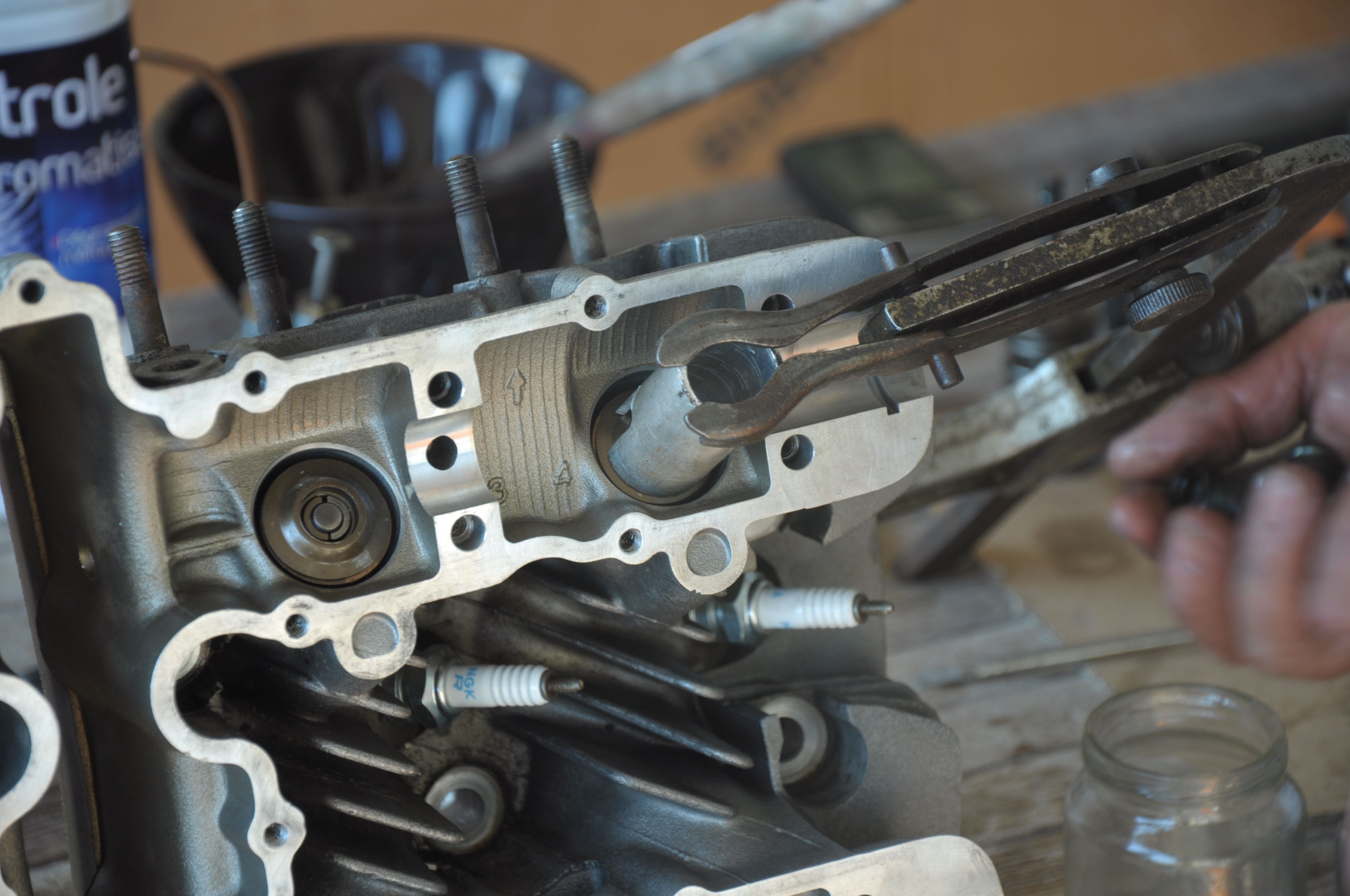

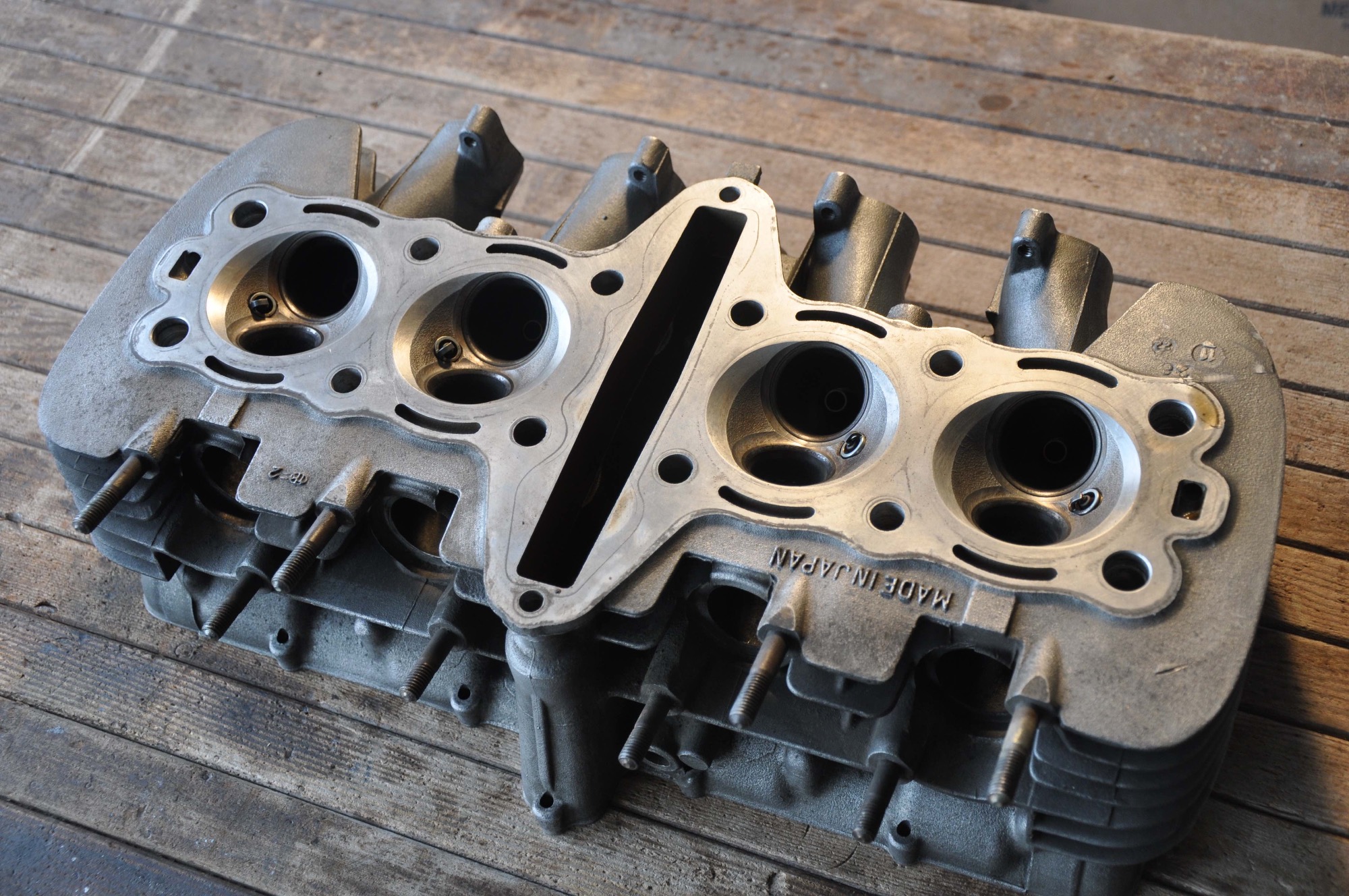

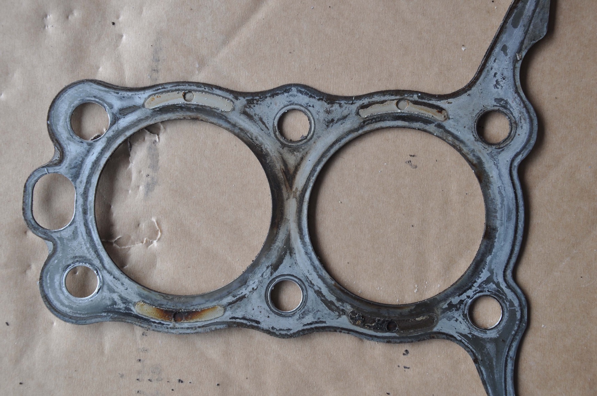

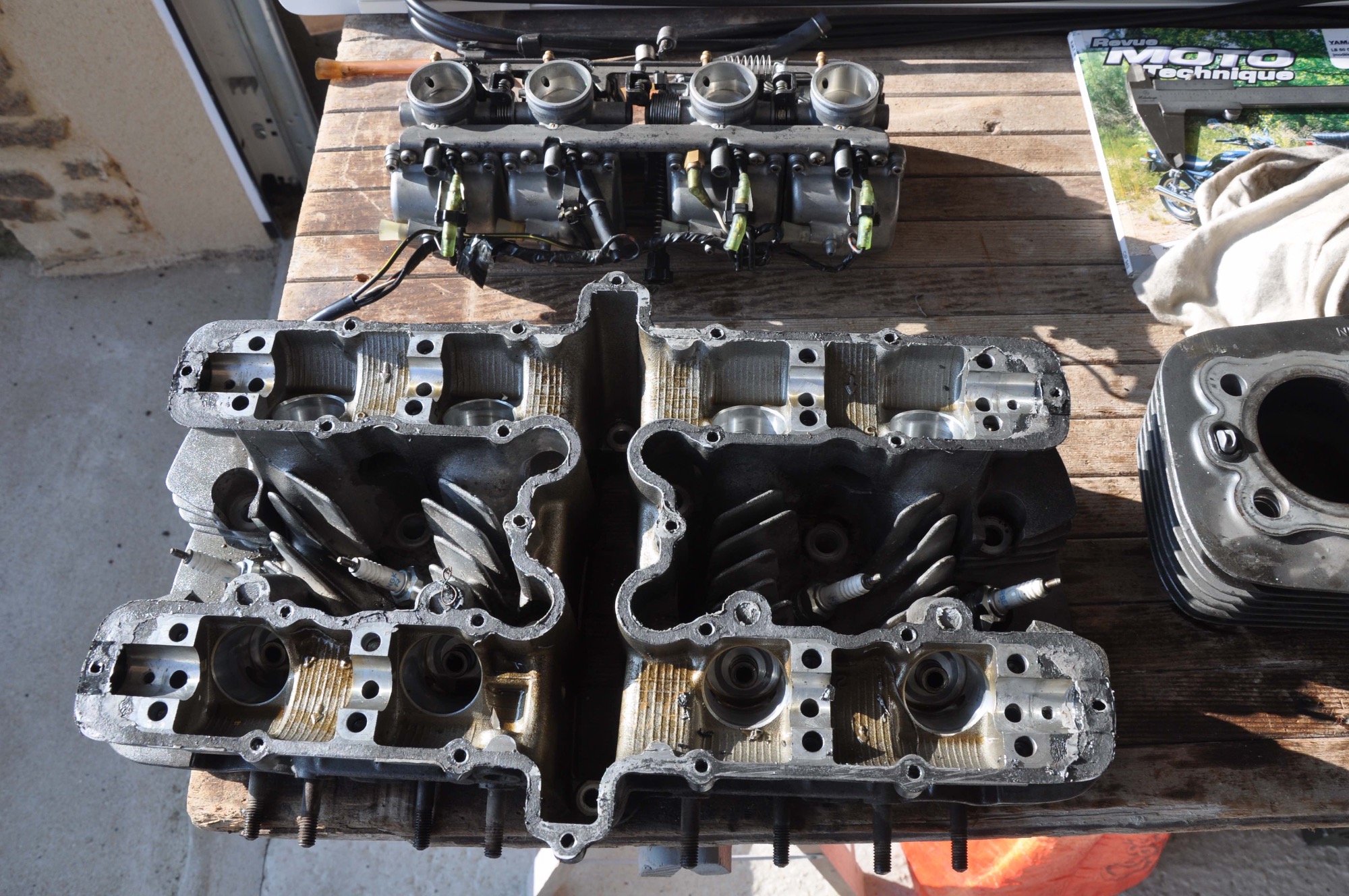

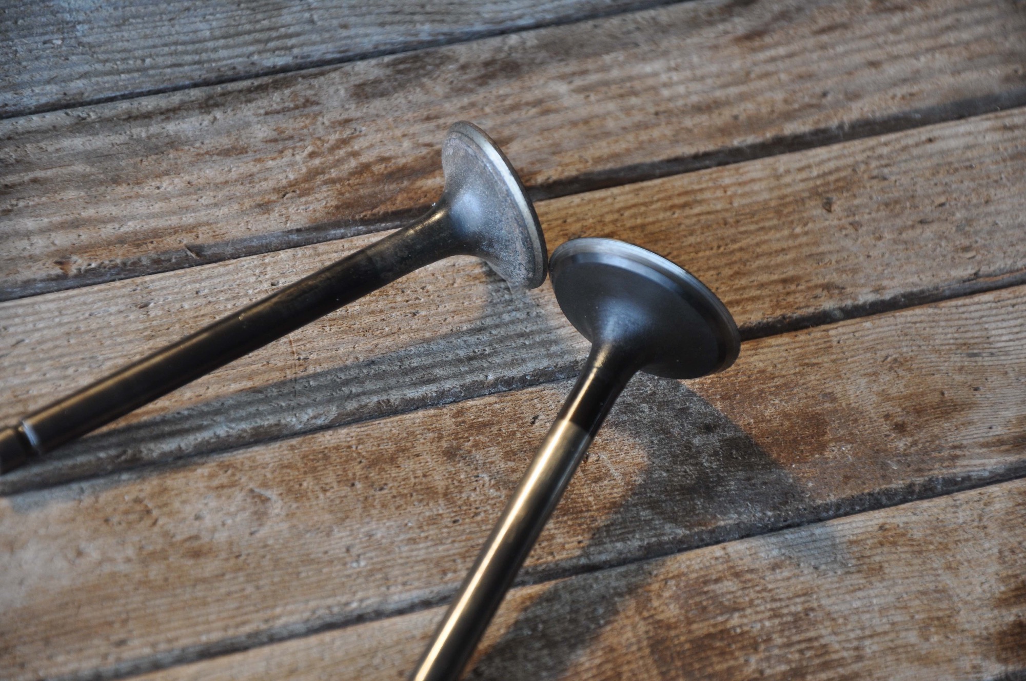

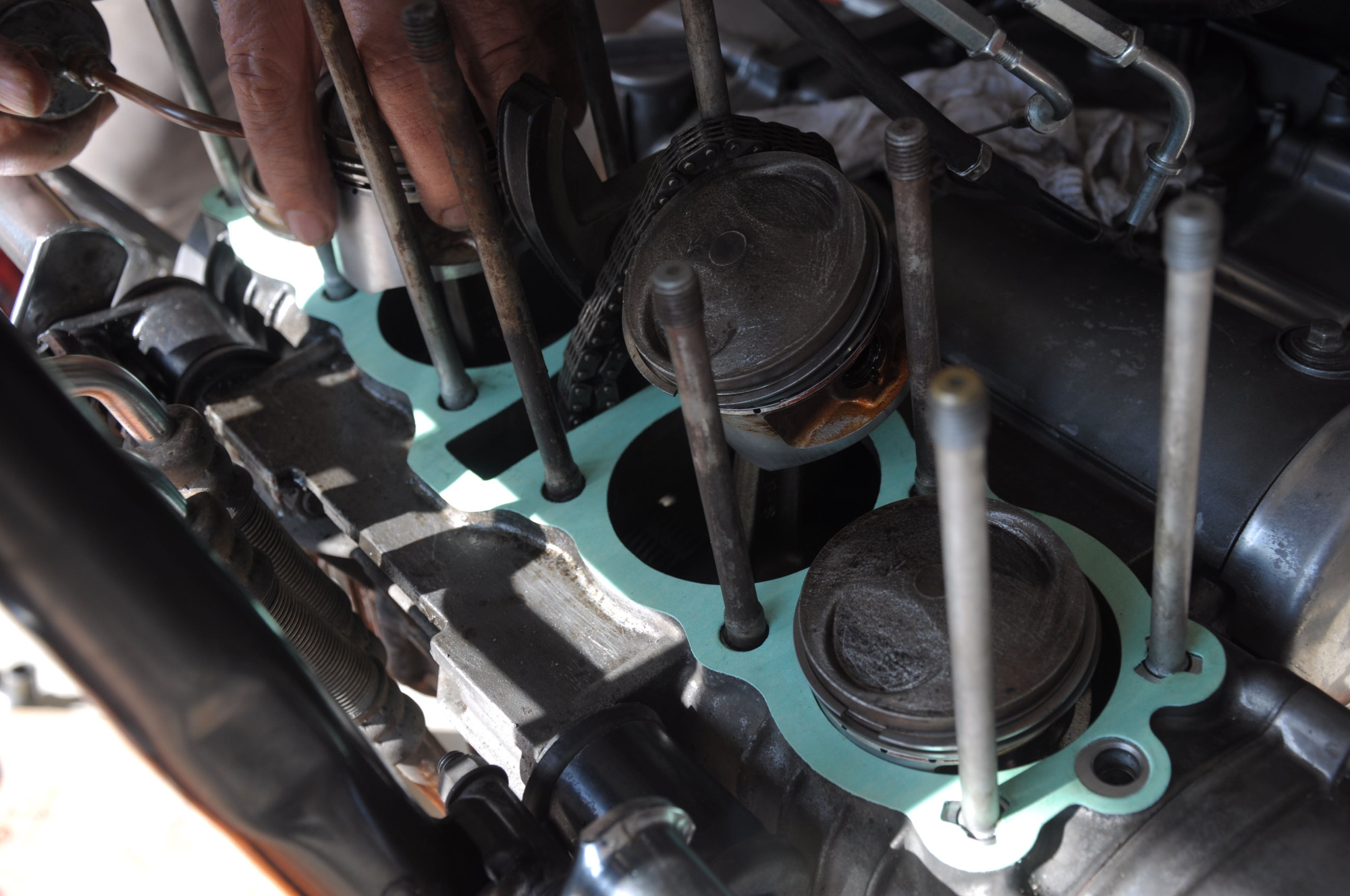

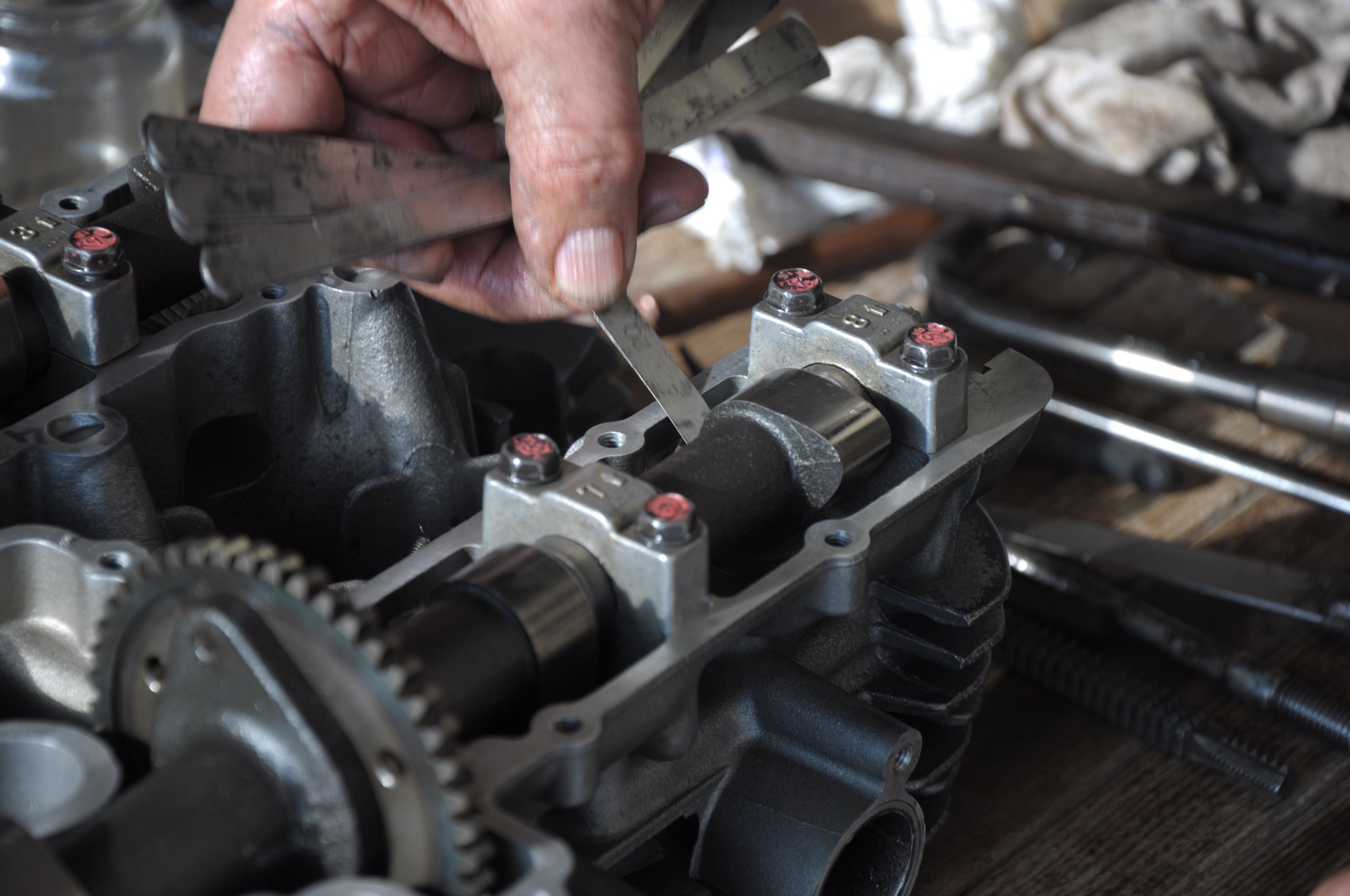

        Jusqu’ici tout va bien. La chaîne de distri semble correcte. On poursuit en démontant le bloc culasse : Au test d’étanchéité des soupapes à l’essence, 1 et 2 sont moins étanche que 2 et 4. Il y a aussi beaucoup de calamine. On aperçoit sur le joint de culasse une trace de fuite entre les cylindres 1 et 2…. : Là, pas de fuite apparente entre les cylindres 3 et 4 :
        #158019

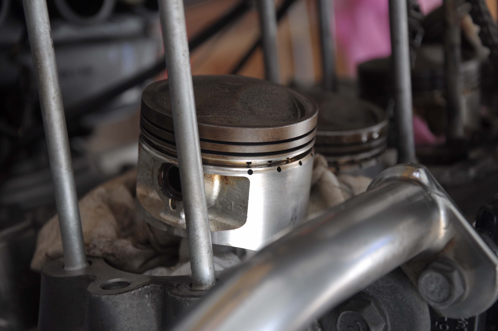

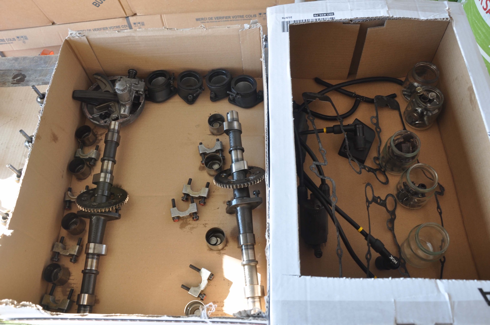

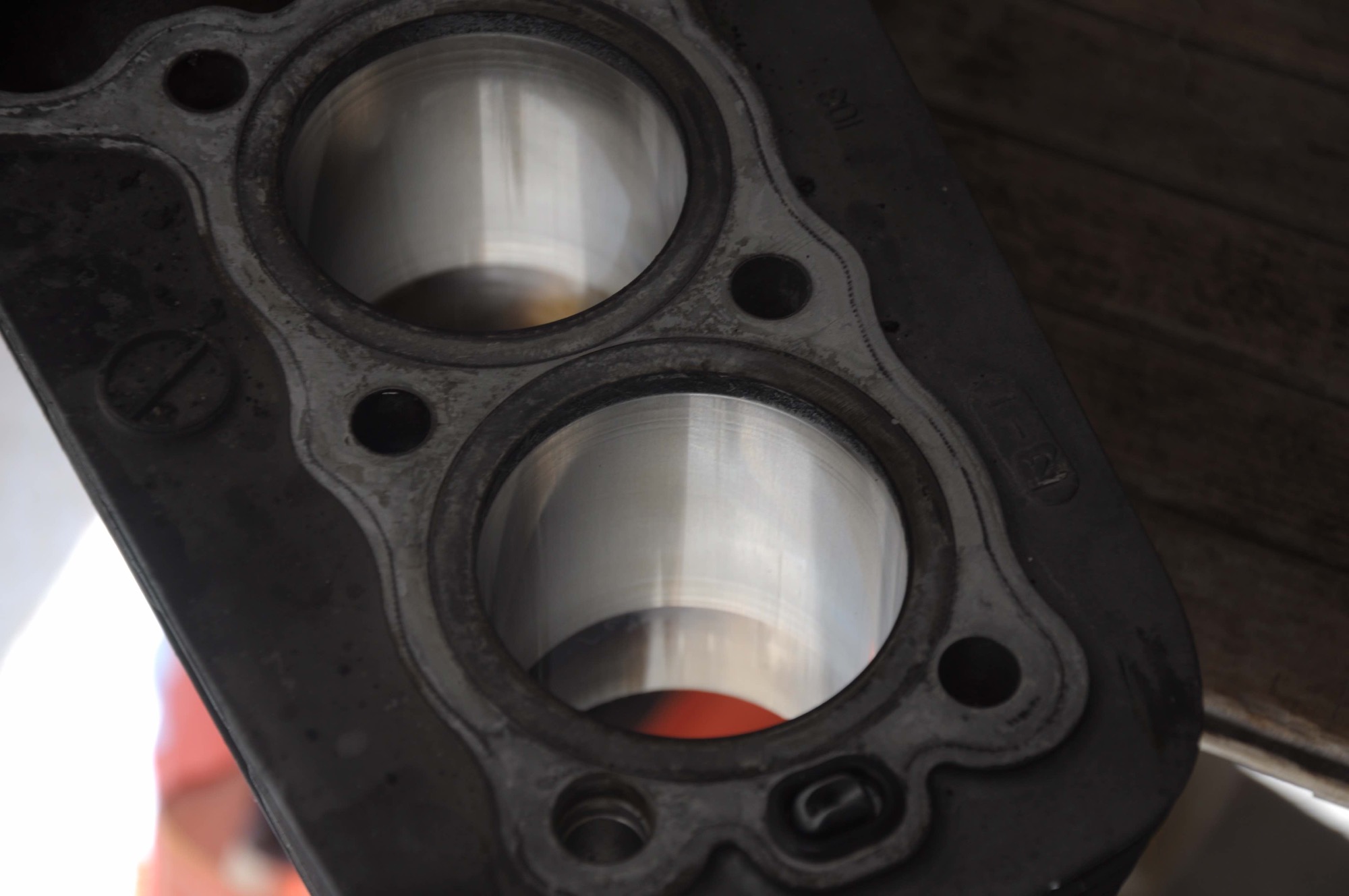

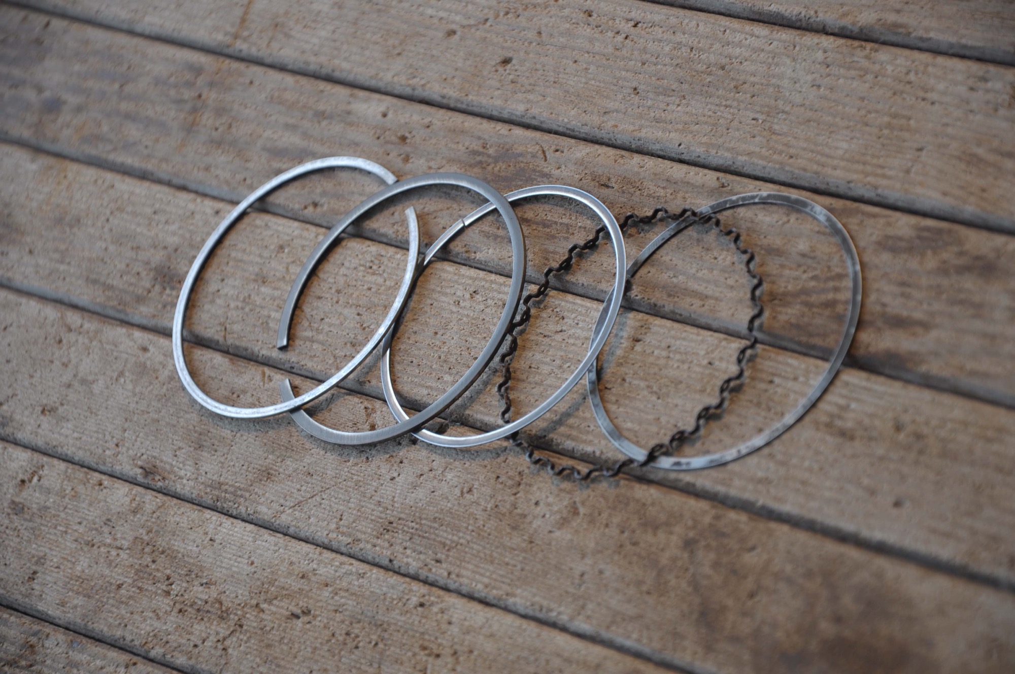

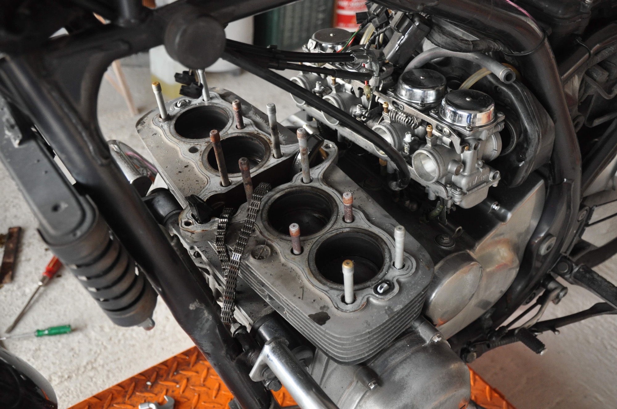

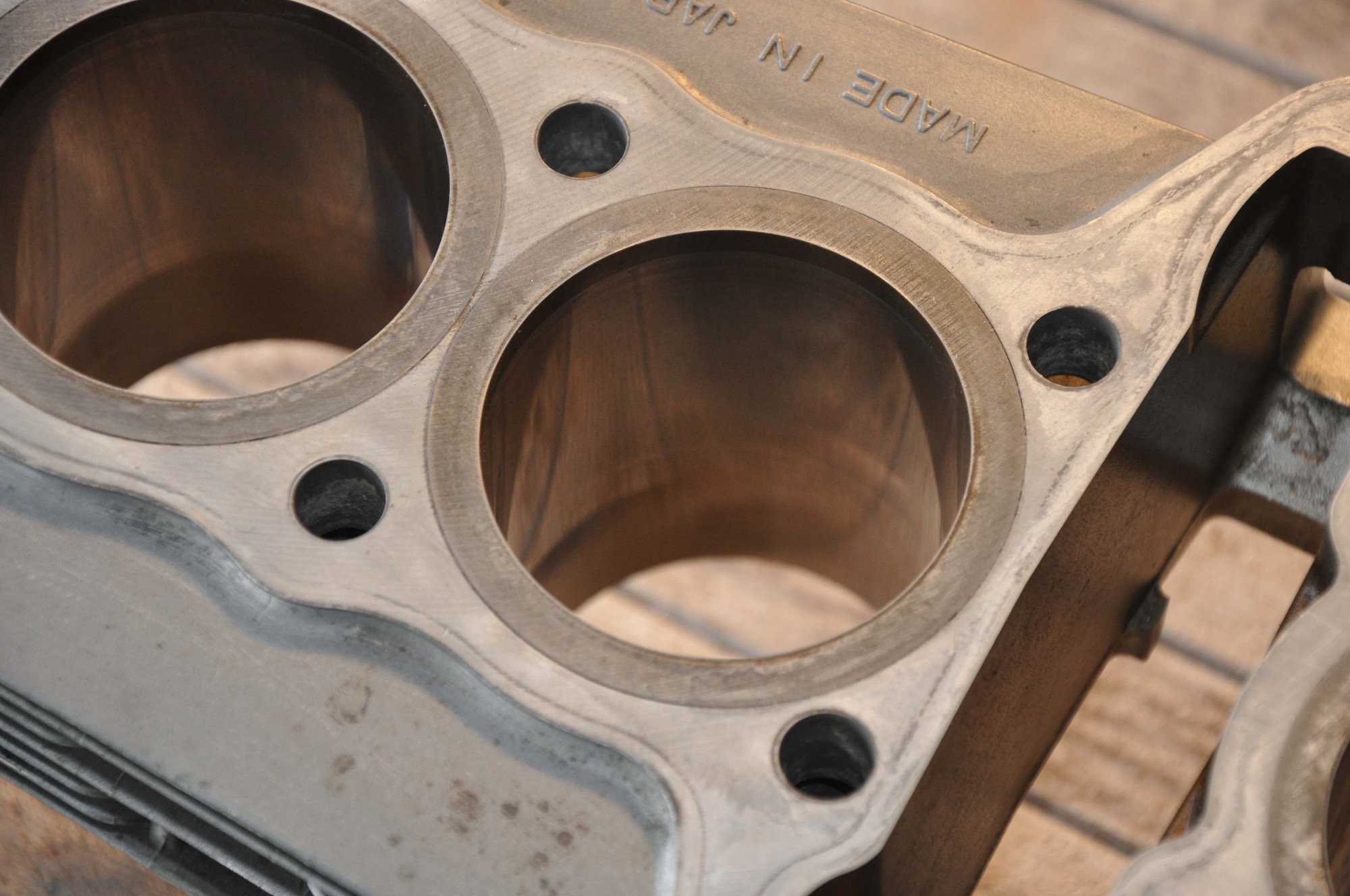

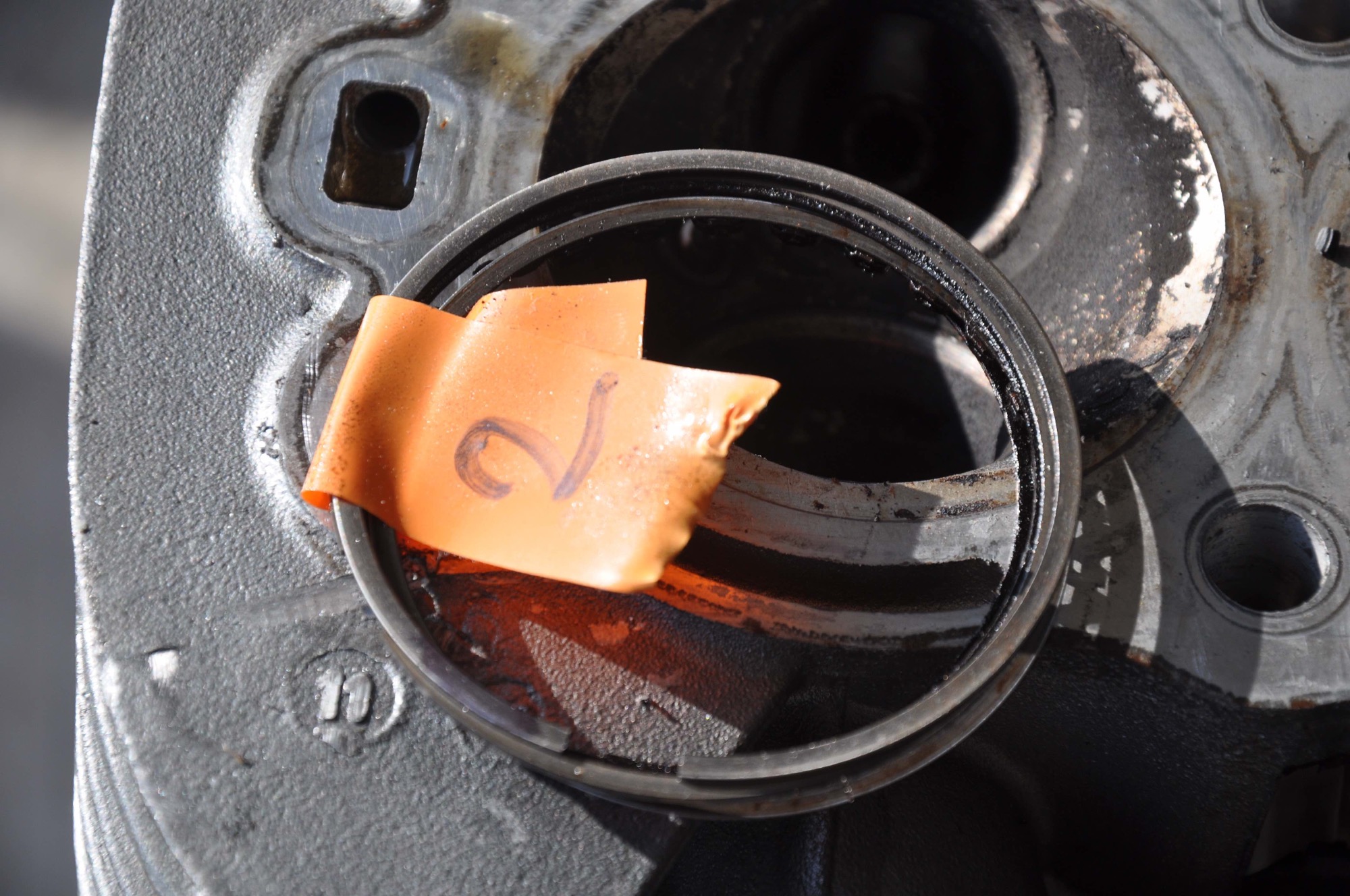

        On sort le bloc cylindre : On est surpris par le bon etat et en passant le doigt sur les chemises, on sent à peine une très très légère déformation en partie haute (d’usure), juste un peu de calamine en bout de course du segment de feu. On décrasse les pistons et sort les segments (tout ca bien calaminé aussi) : Voilà Madame bien dénudée !
