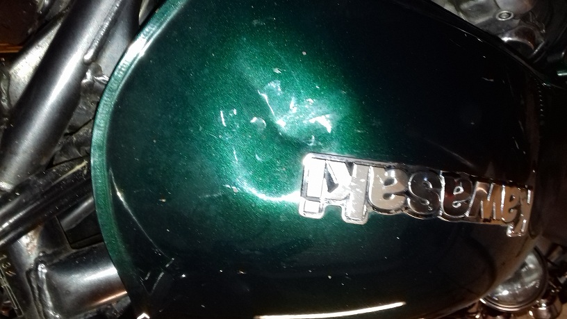

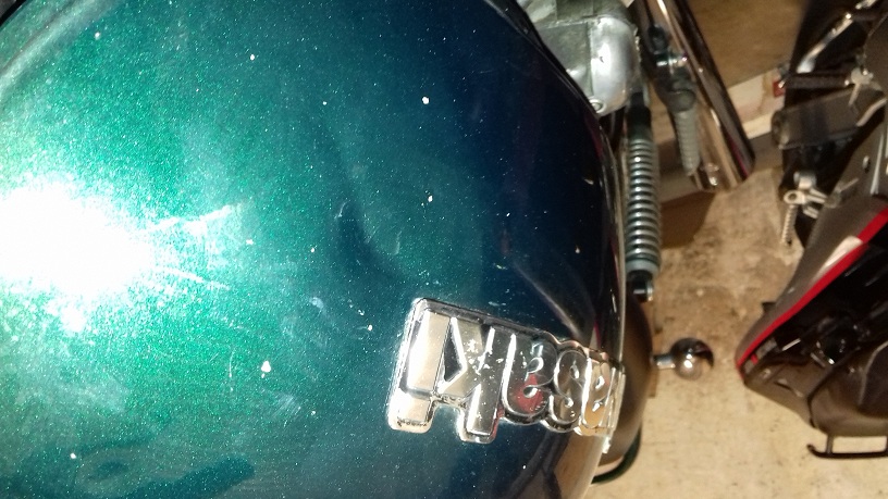

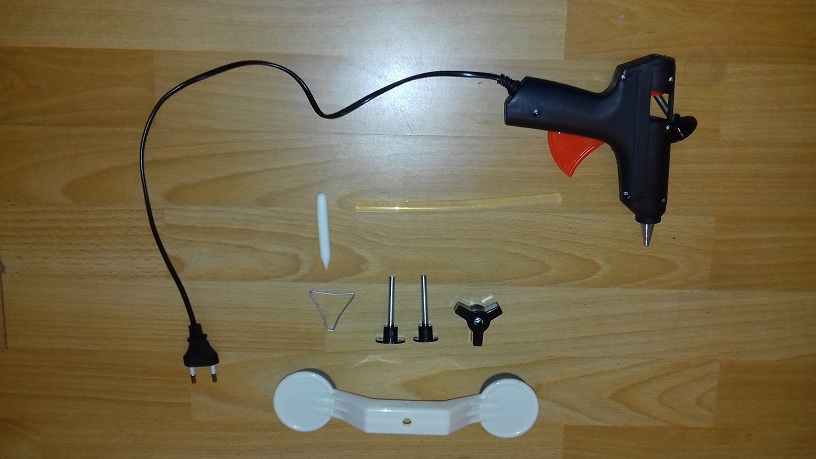

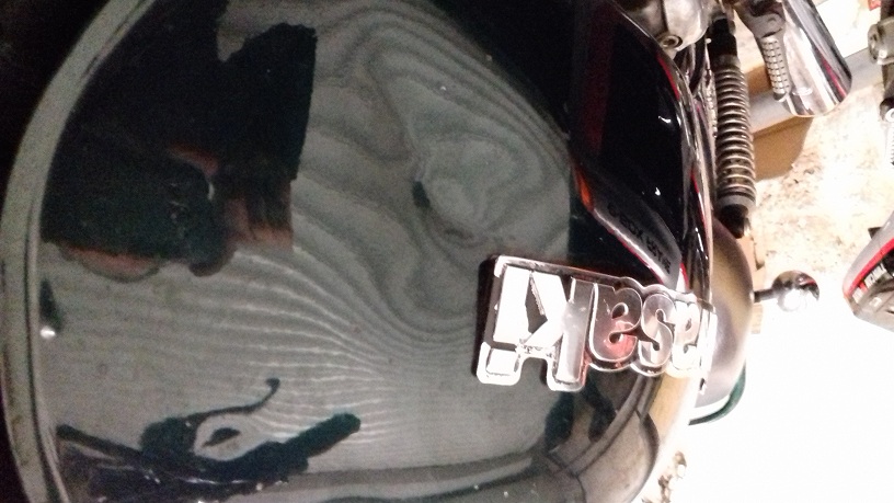

    vous l’aurez compris, aucun rapport avec le dentifrice ( pepsodent), il s’agit ici de récupérer un « poc » dans la carrosserie, donc pour nos motos, sur le réservoir. ( mais l’appareil pourra servir pour les autos également). 1) présentation de l’outil: c’est un appareil simple, complet avec le pistolet à colle. c’est chinois donc on peut émettre des doutes quant à l’efficacité, et bien …. préjugés 2) le test en situation étant seul je n’ai pu faire que des photos, mais je mettrai des liens vers une vidéo en fin de message) la bosse: [ après le premier « tirage »: (la suite dans un autre message , car ça fait une heure que je galère pour terminer mon message en édition et que ça me supprime tout en me disant « oups trop de liens dans votre message »…:casse ordi )

    suite ( et avec le prix, dsl kz750b) j’ai procédé à 6 autres « tirages »; mais comme ma bosse avait des angles assez vif, impossible de la récupérer complètement. Sur un simple enfoncement, ce doit être récupérable à 100%. le résultat final: franchement content, c’est largement moins visible qu’avant. l’outil m’a couté 4ç76 ( fdp compris), il se trouve un peu partout sur internet, pour ceux qui trouve pas le petit prix, je donne l’adresse du site en mp. le lien vers la vidéo d’un moto vlogeur qui l’a testé:

    C’est exactement le principe du DSP, tout l’art est de bien placer le collage. Pour les angles trop marqués, les éléments ayant été garnis de « choucroute » de carrossier, ou les tôles bien épaisses à l’ancienne ça ne va pas. Sur les réservoirs de 750 ça va bien car la tôle est plus que fine. A ce prix là, même si le résultat n’est pas parfait, faut pas hésiter à s’y lancer.
