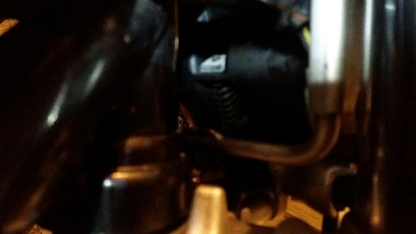

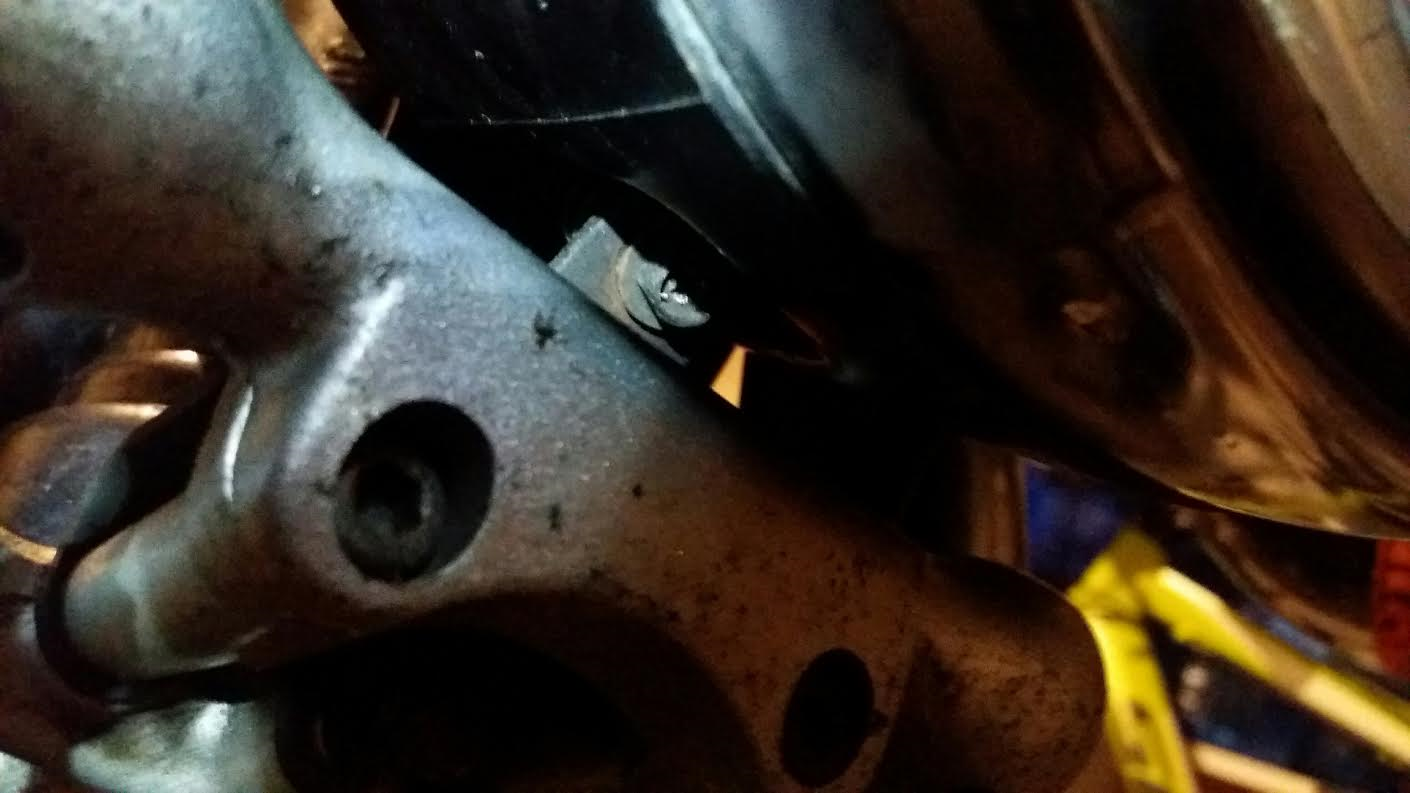

    Tout d’abord, merci à tous pour les tutos, photos et explications, je libère un peu le post de Kawa44 :whistle: Alors comme prévu Brico j’ai démonté, effectivement il faut démonté le phare pour accéder à la vis sous les cadrans. Cool pour moi, les fils sont reliés avec des fiches à l’intérieur du phare. Dévissage du cable compteur, et devissage egalement d’une vis de maintient sous le phare, reliée à un ecrou carré serrant un ressort entre deux, peut-être un reglage de la hauteur de l’éclairage au remontage… L’un des caches tenait avec du silicone et non avec une vis… Démontage des pates soutenants les compteurs et voilà, nettoyage au passage ce n’sera pas du luxe… La taille des caches diamètre 8.8cm et hauteur 8.5cm si ça correspond ça roule Brico ;)
