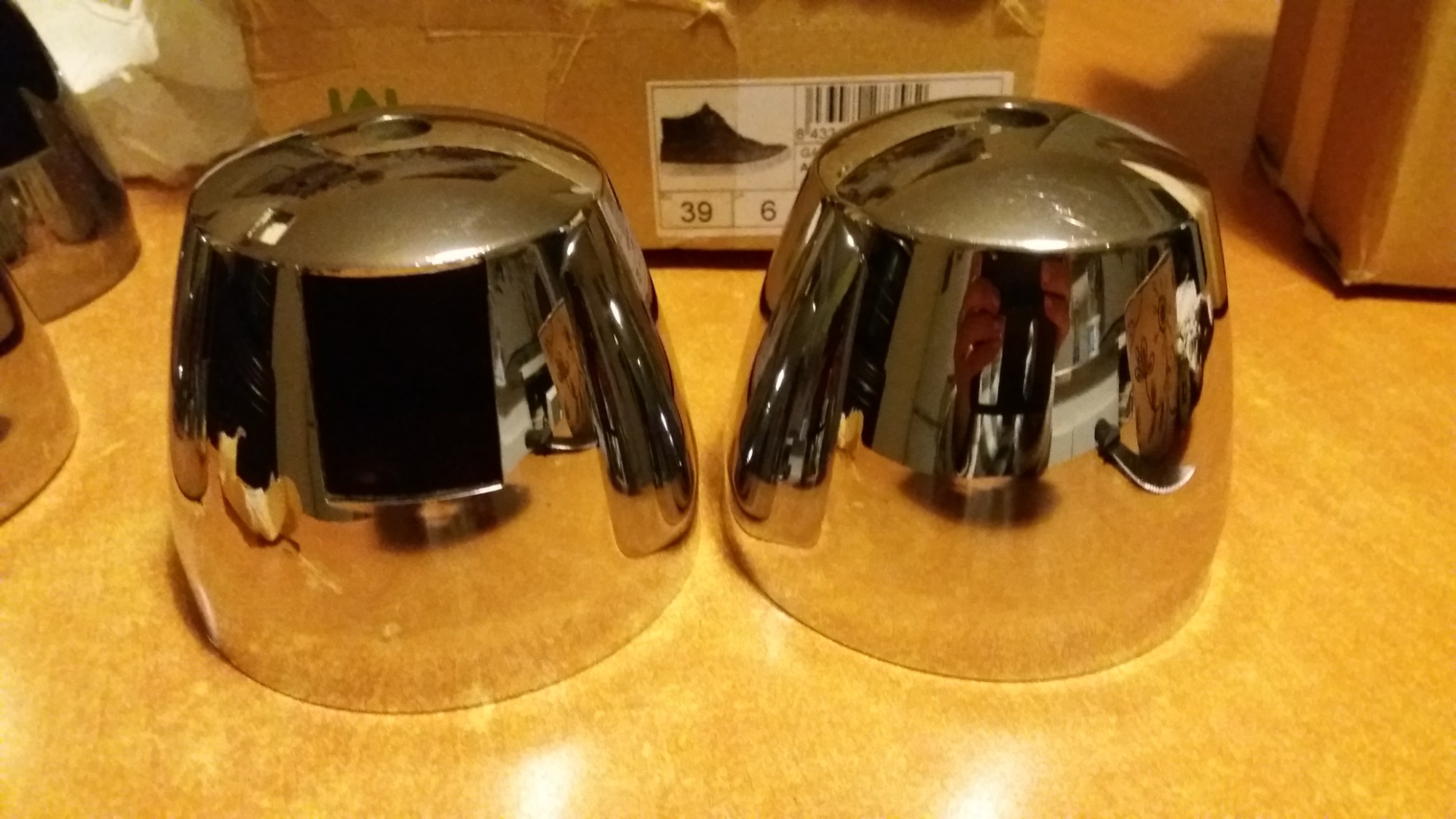

Tout d’abord, merci à tous pour les tutos, photos et explications, je libère un peu le post de Kawa44 Alors comme prévu Brico j’ai démonté, effectivement il faut démonté le phare pour accéder à la vis sous les cadrans. Cool pour moi, les fils sont reliés avec des fiches à l’intérieur du phare. Dévissage du cable compteur, et devissage egalement d’une vis de maintient sous le phare, reliée à un ecrou carré serrant un ressort entre deux, peut-être un reglage de la hauteur de l’éclairage au remontage… L’un des caches tenait avec du silicone et non avec une vis… Démontage des pates soutenants les compteurs et voilà, nettoyage au passage ce n’sera pas du luxe… La taille des caches diamètre 8.8cm et hauteur 8.5cm si ça correspond ça roule Brico ;)

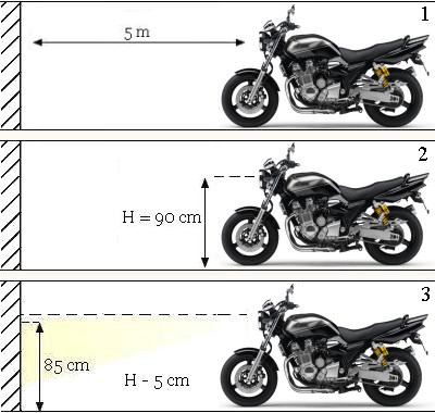

13 décembre 2016 à 16h33 #151938AnonymePrévoyant que je suis, je suis allé piqué sur le net (au hasard chez XJR Team) la technique de base de réglage du phare Le réglage de base s’effectue en plaçant sa moto à 5 m d’un mur (photo 1). Mesurez alors la distance verticale entre le milieu de l’optique et le sol (photo 2) et retirez 5 cm à cette valeur. Vérifiez sur le mur si la limite supérieure de votre faisceau de code se trouve bien à cette hauteur (photo 3). Si ce n’est pas le cas réglez ladite hauteur à l’aide des vis agissant sur le bloc optique.

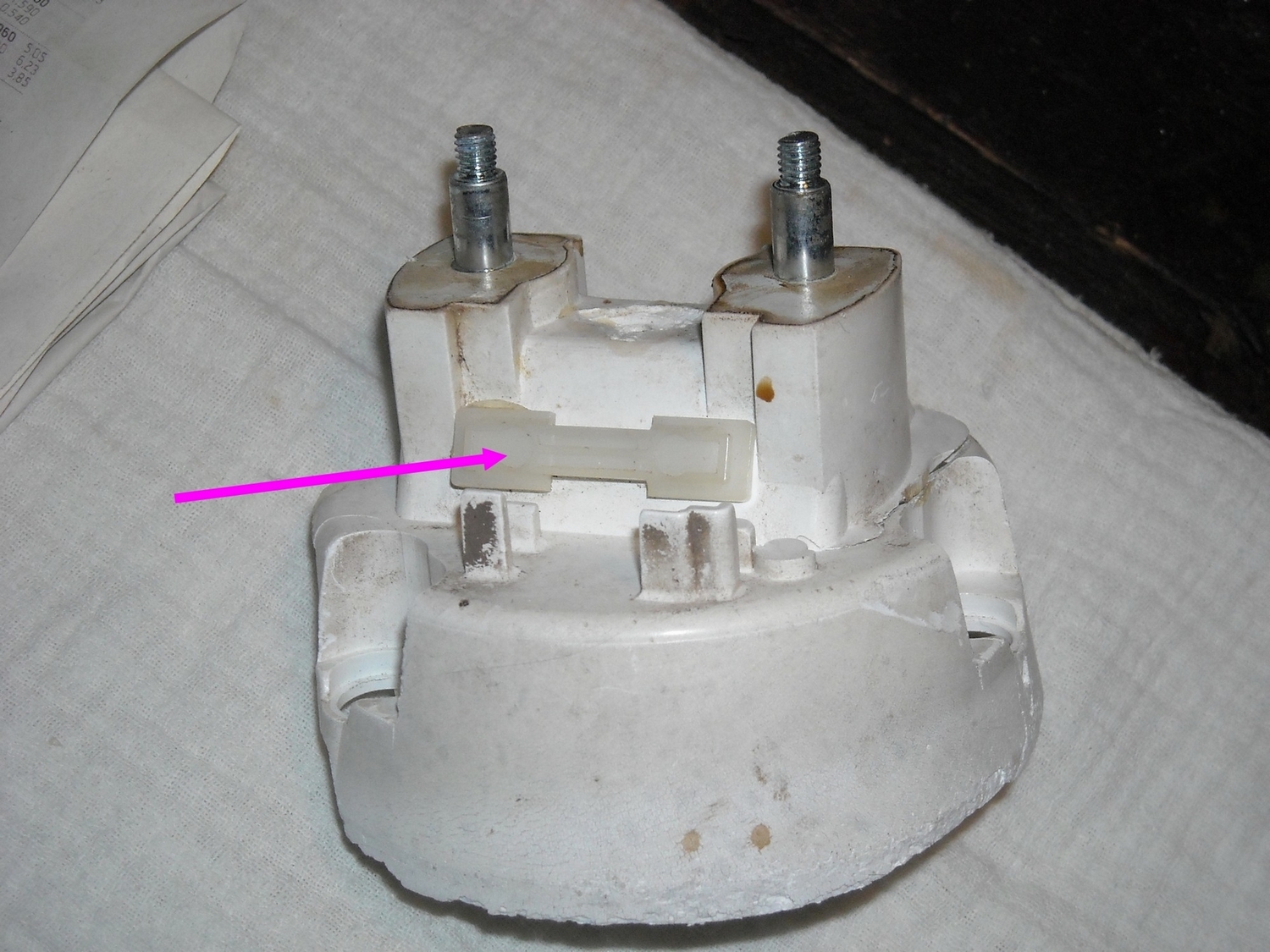

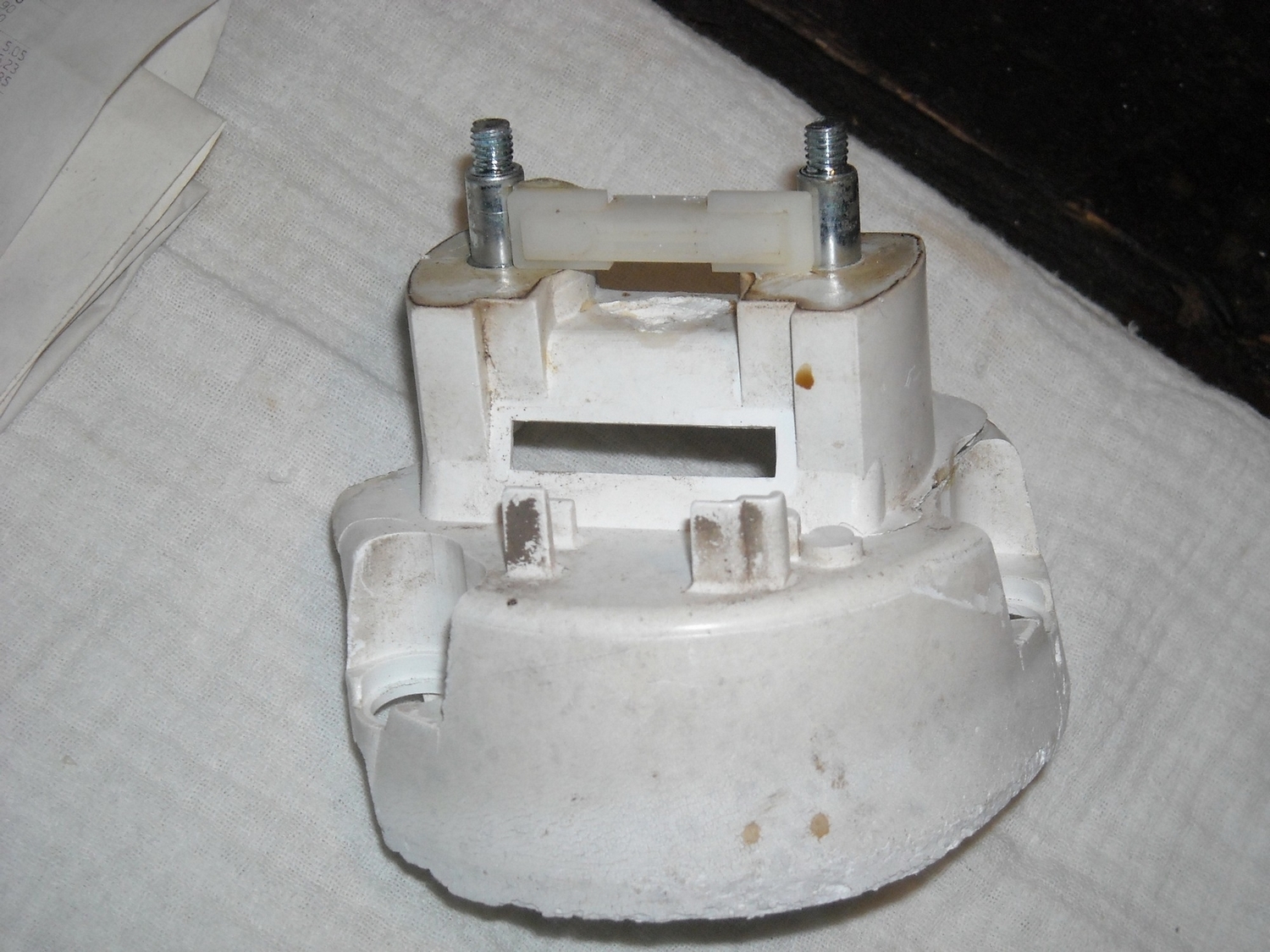

13 décembre 2016 à 16h38 #151939Pendant que tout est démonté, c’est l’occasion de déposer une goutte de graisse dans le compteur en déclipsant la petite trappe blanche qui est sur la coque. Des photo en PJ

14 décembre 2016 à 7h46 #152029En réponse à Ben (post 148239]Prévoyant que je suis, je suis allé piqué sur le net (au hasard chez XJR Team) la technique de base de réglage du phare Le réglage de base s’effectue en plaçant sa moto à 5 m d’un mur (photo 1). Mesurez alors la distance verticale entre le milieu de l’optique et le sol (photo 2) et retirez 5 cm à cette valeur. Vérifiez sur le mur si la limite supérieure de votre faisceau de code se trouve bien à cette hauteur (photo 3). Si ce n’est pas le cas réglez ladite hauteur à l’aide des vis agissant sur le bloc optique.”
Je viens d’aller voir le site XJR et vraiment il est super intéressant Merci BEN pour cette adresse et hop en favoris.

16 décembre 2016 à 18h48 #152228…même pas besoin de me déplacer puisque c’était dans ma boite aux lettres…non pas au pied du sapin mais tout comme !!!:cheer: J’ai d’abord cru à une paire de chaussures, bah pour mettre au pied du sapin…puis à un mystère glacé …mais non bien emballés je découvre les caches comme neufs …que c’est beau sans rayures :laugh: :laugh: Merciiii c’est vraiment cool Brico !!
