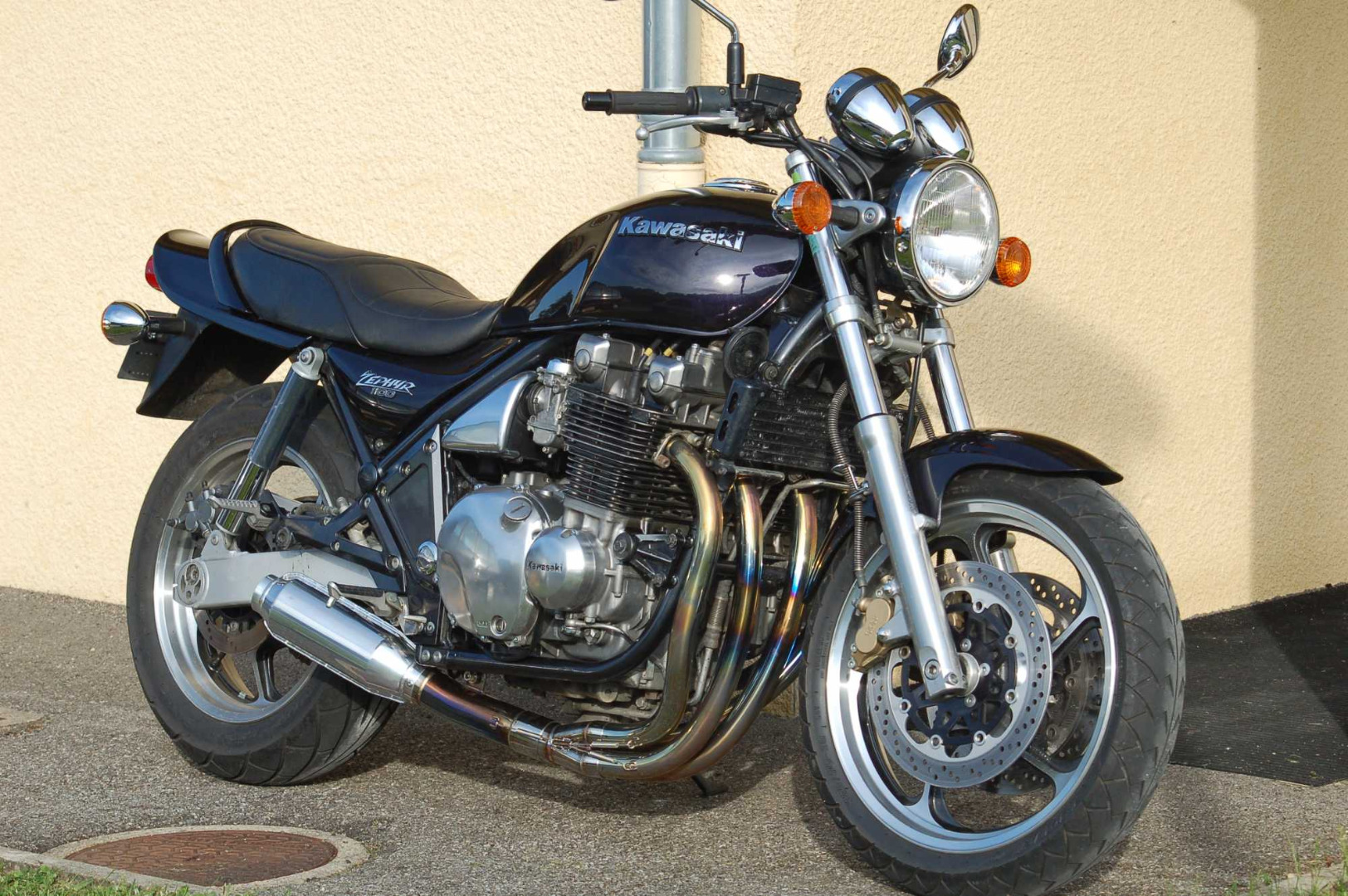

    j’ai un copain, qui l’a fait sur un 1200 bandit en passant une rampe de gsxr. La moto semblait bien plus violente, et pas de problème de surchauffe. Bien sur le moteur du bandit est dérivé de la 1100 gsxr. Donc un bon réglage de la rampe en 34, apporterait autant de satisfaction qu’une rampe 36,un poil plus grosse aussi bien réglée? Ayant changé l’échappement pour un 4/1 d’un membre du forum qui ne vient plus beaucoup ( pascal, du coté frontière suisse, un membre sur sympa). Ma première sensation et non des moindres, c’est un gros gain de poids…. Maintenant, je ne veux pas perdre d’agrément et si je peux en gagner c’est double bonus ou double ration de frite comme dirait Nicolas Mdr

    c’est à Maya1170 que j’ai acheté l’échappement je trouve qu’il colle bien à l’esthétisme de la zéphyr, et ça allège sacrément, c’est simple , la ligne complète doit peser a peine plus qu’un silencieux de 1100 d’origine
    #151062
    sympa mais il descend pas un peu bas (trottoir ou autre)
