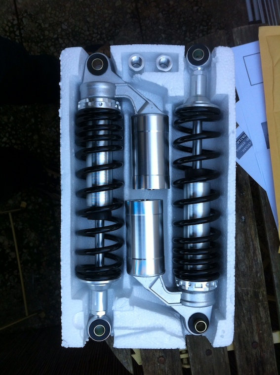

    petit up ! plus de problème d’embrayage, fallait que je le règle correctement ;) J’ai changé les roulements de roue avant, un peu de boulot mais ça se fait bien … Après quelques essais de réglage de carburation , j’ai trouvé mes bons réglages, carbu de ZR7 avec les gicleurs principaux de 108 ( les aiguilles des 2 carbus du centre sont différentes sur ce modèle ) et des gicleurs de ralenti en 40 , au lieu de 35. la moto tourne nickel au ralenti avec de belles montées dans les tours. Au passage j’ai ajouté un mini filtre à essence … Bientôt des nouveaux amortos :)

    Bonjour Rico, Mets-nous vite une photo de ces amortos de navette spatiale une fois montés sur ton brélon!
