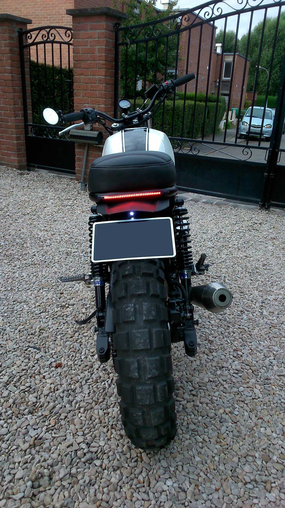

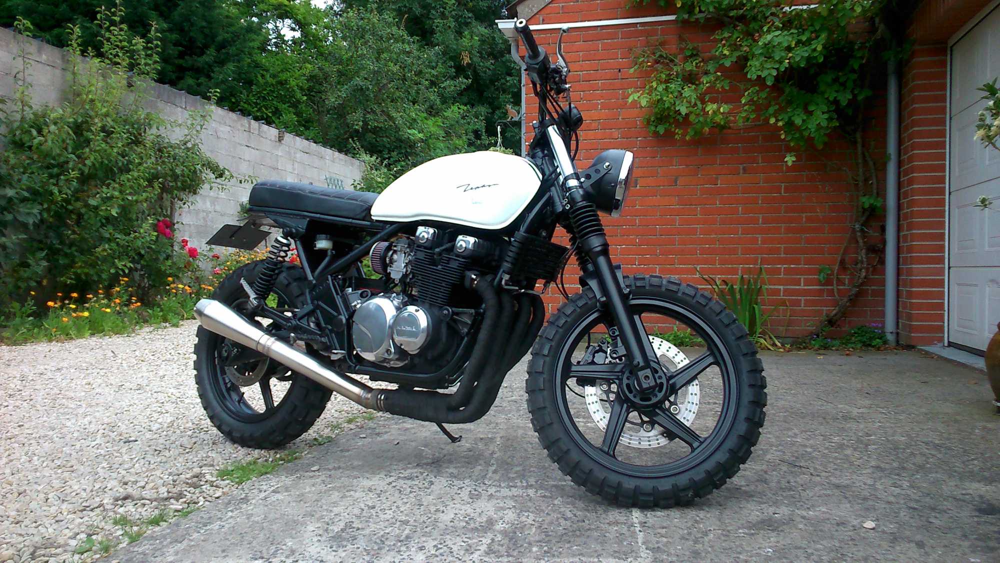

    ca se trouve, il y a une photo d’une 1100 zéphyr scrambler sur le forum c’est a ce proprétaire que j’ai acheter ma zéphyr
