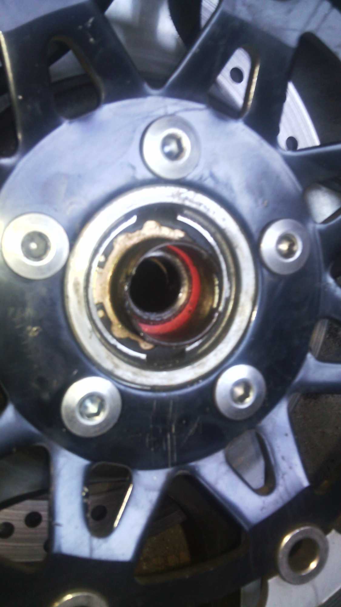

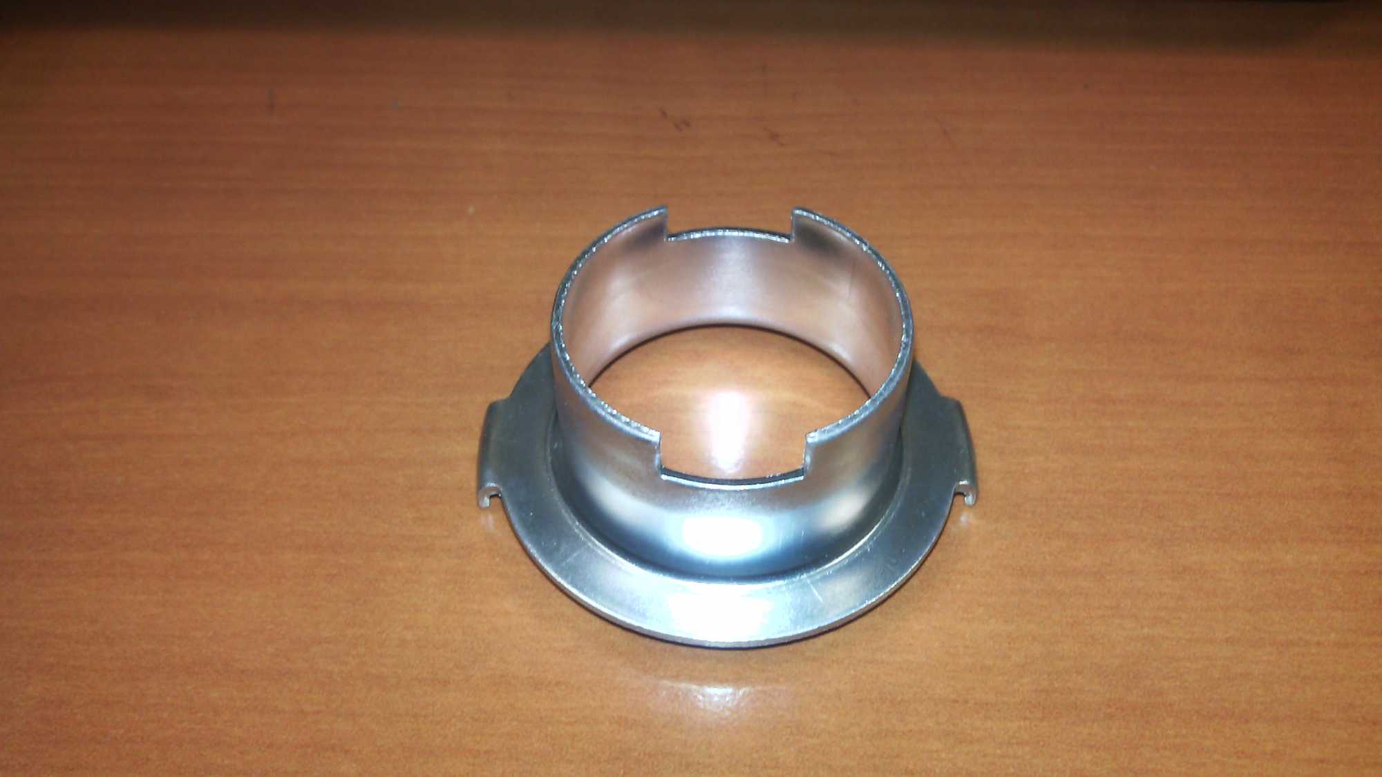

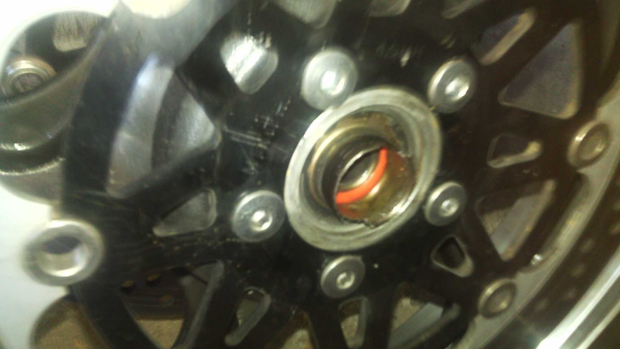

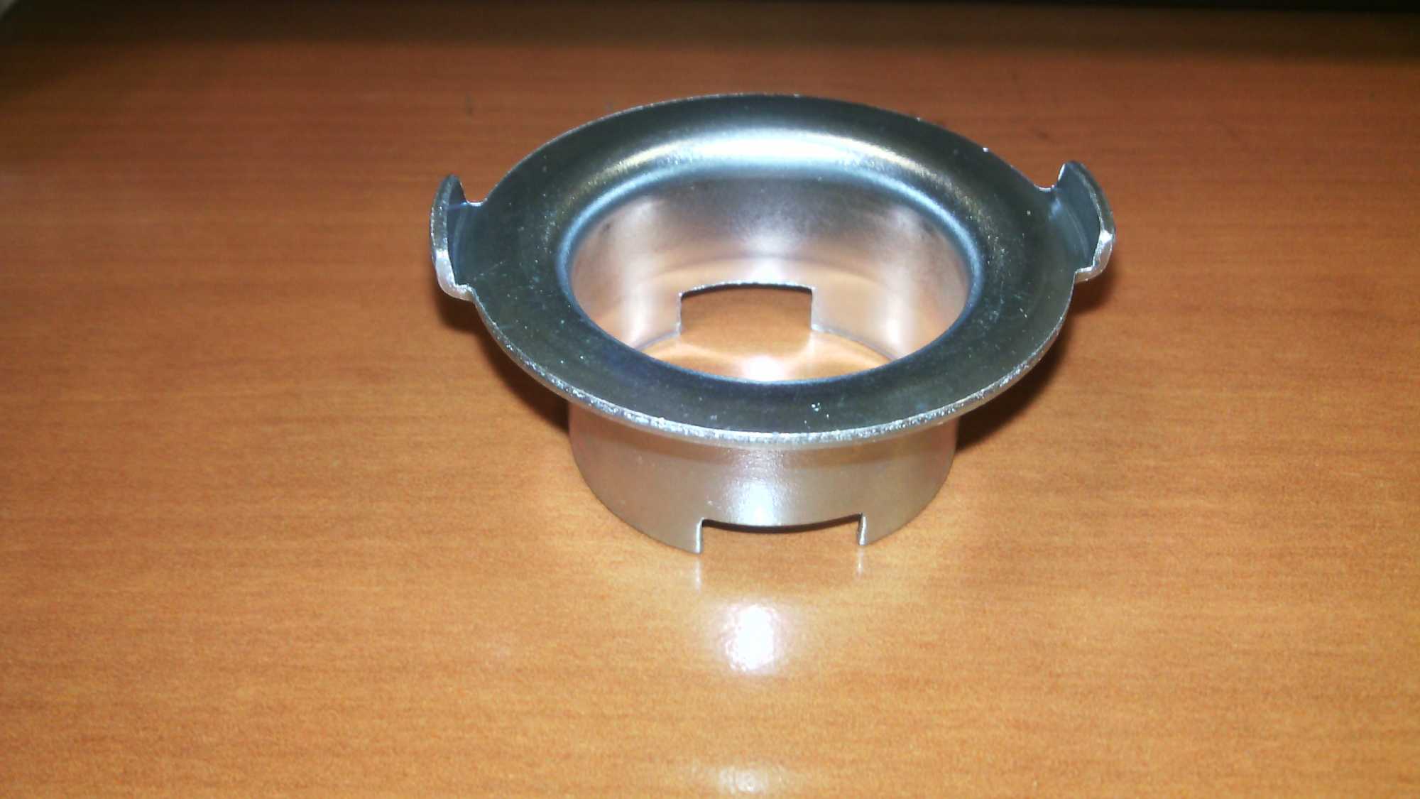

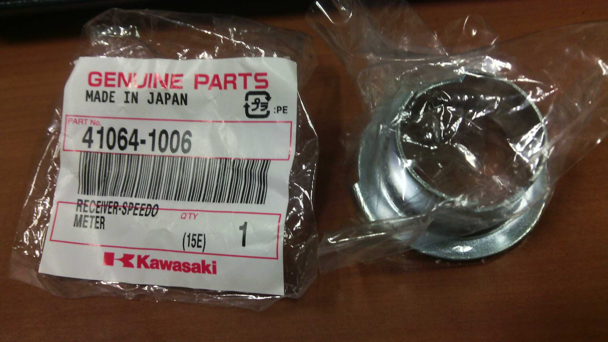

    :prosit Bonsoir, l’aiguille de mon compteur m’avait semble t’il là¢ché il y a quelques jours, refusant de se lever après avoir donné des signes de faiblesses sur les grosses accélérations (elle tressautait). Roue avant démontée, après avoir vainement testé le cable, neuf, je me suis aperçu que la pièce en métal située au niveau du roulement de roue, entrainant l’engrenage du compteur, était tordue, et bien amochée. Il semble, selon Kawa, que cette fragile pièce soit régulièrement abimée lors des remontages ‘en force’ lors des changements de pneus (non respect de l’alignement des encoches) … Sitôt commandée et reçue, sitôt remontée, tout fonctionne à merveille, il était temps, difficile de circuler sereinement avec tous ces putains de radars. Je tente de joindre des clichés de la pièce, vous en excuserez la médiocrité, mon tèl portable commence à dater…
