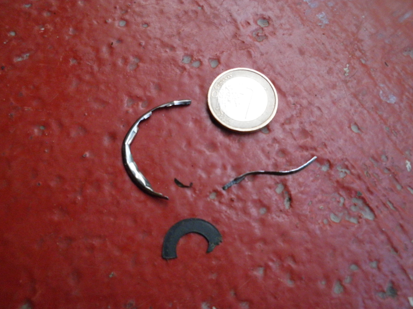

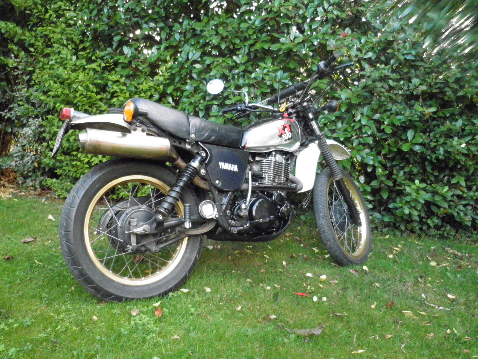

    j »ai remonté la bête , je crois qu’elle est bonne pour un démontage complet du bas moteur, j’ai toujours du mal à rétrograder sur certains rapports , de plus j »ai trouvé ceci dans ma crépine :pascool pas la piece c’est juste pour l’echelle :) je vais confier cette tà¢che à un mécano plus aguerri ,je connais quelqu’un qui peut me la prendre dans 2 mois, je ne suis pas pressé,cela risque quand même de me couter une blinde, allez une une photo de la bestiole remontée
    #144301
    Ce n’est plus qu’une question de temps et d’argent alors
