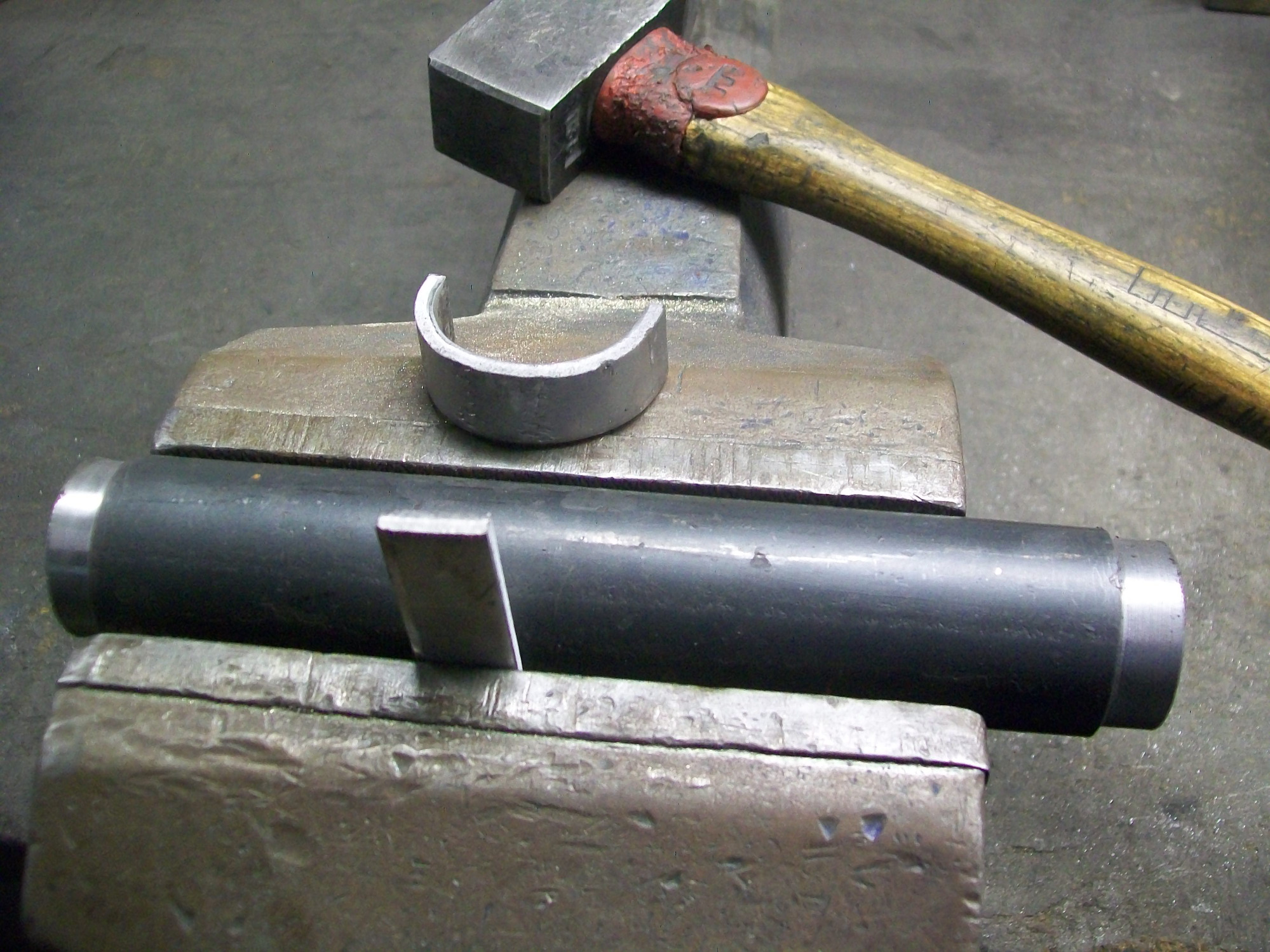

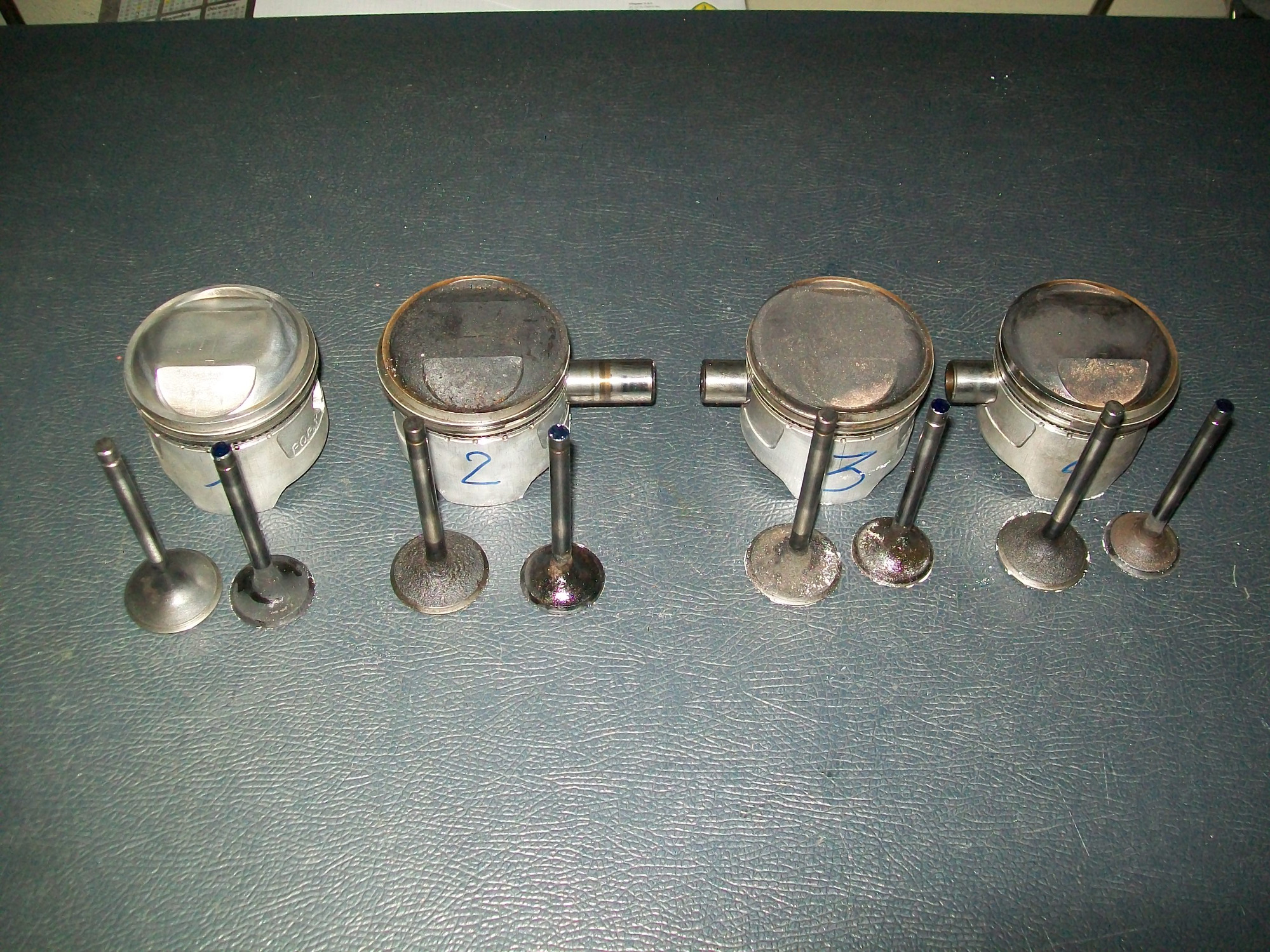

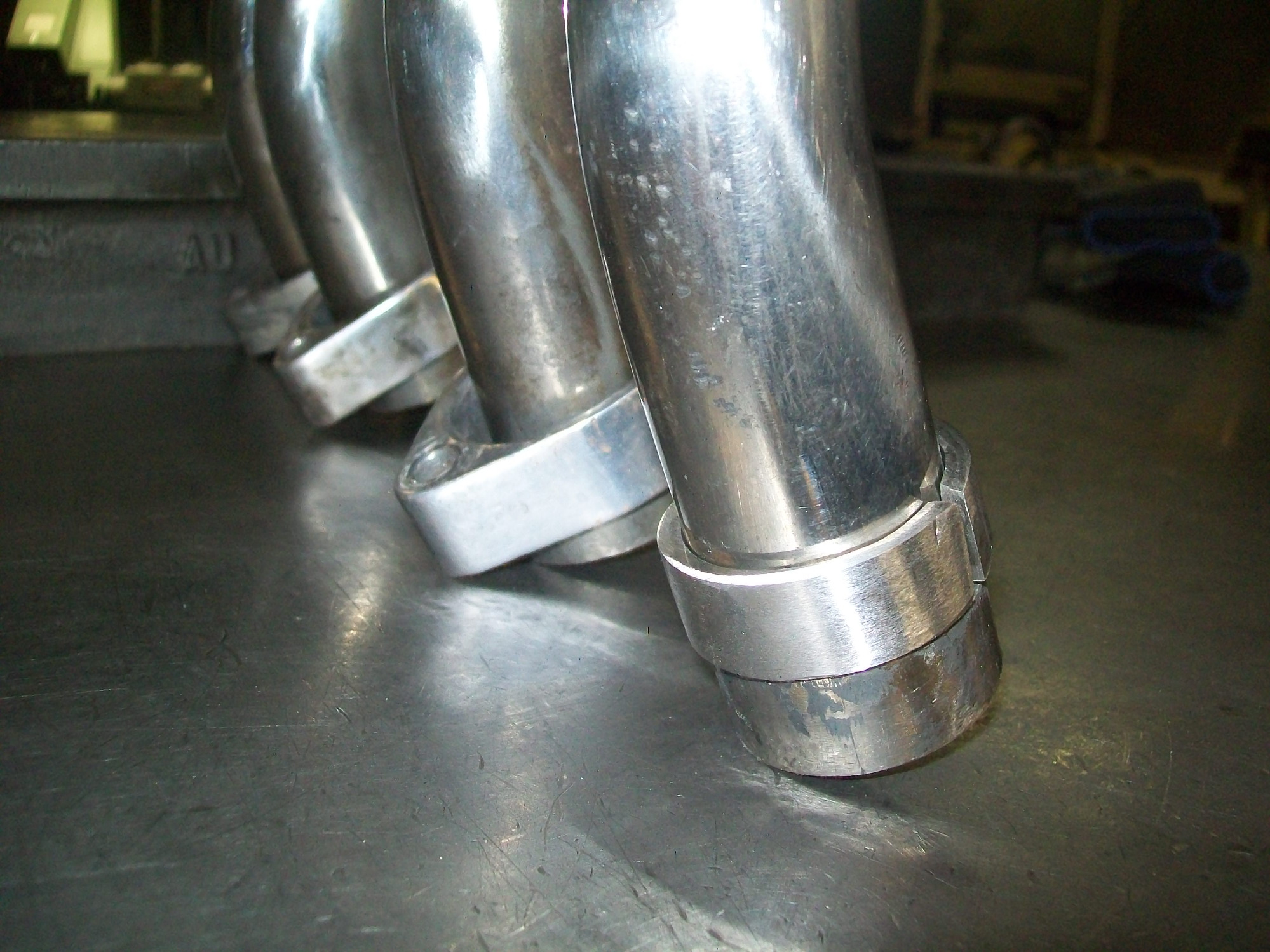

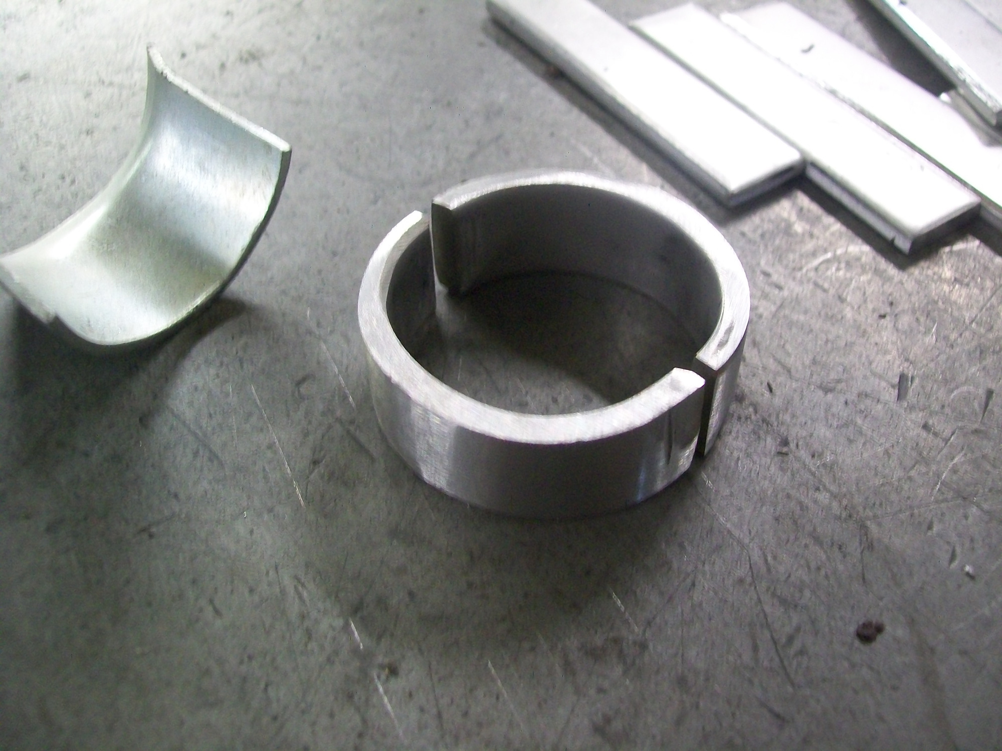

    des nouvelles de mes travaux d’apprentissage. J’ai reçu quelques éléments (joints moteur, kit réfection carbu et segments de pistons). Me manque les joints spi de remontée d’huile et la chaîne de distri. En attendant le reste des pièces on s’occupe comme on peu… Magalie de son côté qui bosse sur mon soucis de remettre les pistons et segments dans leur logement sans prise de tête, et là la créativité est de mise (je vous détaillerai si ça fonctionne) pendant que je nettoie les soupapes et pistons C’est étonnant, en enlevant la calamine de la calote des pistons, on découvre que chacun est marqué de trait droit de 1 à 4, rien de plus normal sauf que l’ordre qui devrait être 1 – 2 – 3 – 4 est en fait 4 – 3 – 1 – 2 ! J’en profite également pour faire des collerettes de serrage pour les tubes d’échappement du 4en1 Martin (les origines ne conviennent pas).
