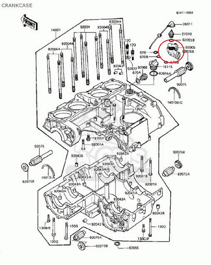

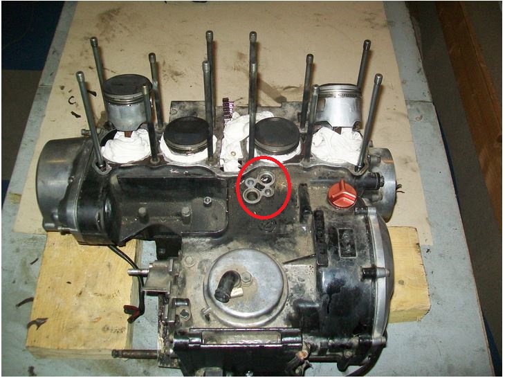

    #157182
    Beurk ! c’est ça que tu cherches ?
    #157219
    oui Etienne c’est bien ça, mais la troisième photo doit pas correspondre pour un 1000 J/R. c’est plutôt comme ça si pas de radiateur ou ça si radiateur Je peux monter les 2 indépendamment (j’ai un radiateur)
    #157220
    sinon pour les joints moteur, j’ai trouvé ce revendeur qui pratique des prix tout à fait correct pour des joints de qualité. http://www.ebay.fr/itm/TMP-Pochette-complete-de-joints-moteur-KAWASAKI-KZ-1000-J-Sports-1981-83-Vesrah-/321898517649?hash=item4af2a59491:g:MB8AAOSwT5tWJk9m
    #157227
    Salut Beurk ! Pour la pochette de joint, c’est bon, PKRT monte les mêmes sur ces bécanes. Le site en Pologne, j’avais vu. Je lui demanderai s’il met aussi les joints de queue de soupapes. Pour ta pièce, je cherche aussi.
    #157262
    Oui Etienne , ils y sont : en bas dans le dernier cercle du joint de culasse
    #157263
    Ce que je voulais dire Brico, c’est demander à Phil (dit PKRT) s’il met les joints de queue de soupapes qui sont dans la pochette Vesrah ou des autres de marques différentes.
