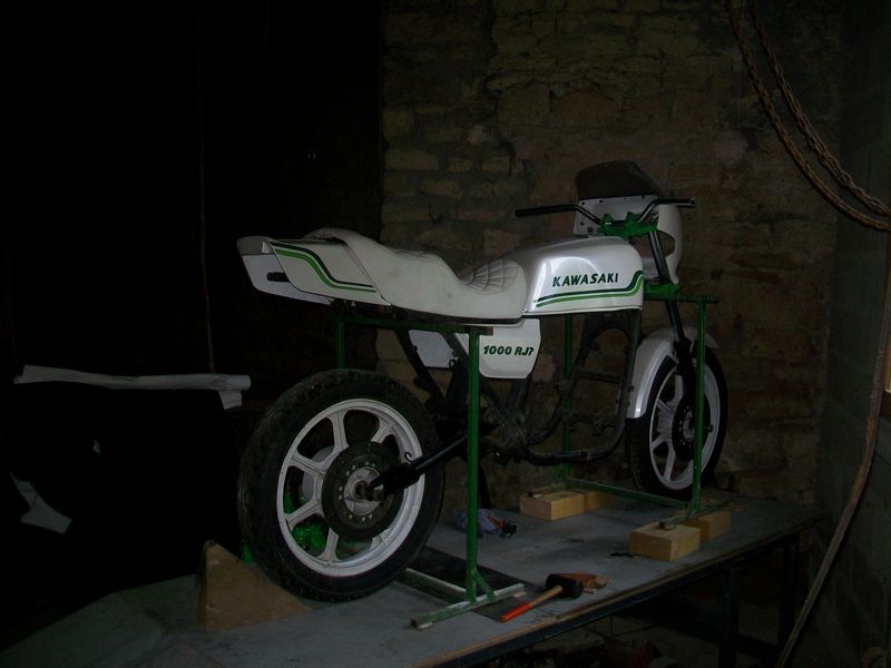

    Avec l’arrivé de l’automne, je commence à cogiter sur les distractions d’hiver. Vais remettre la tête à l’envers à mon garage et ensuite attaquer le remontage d’une 1000 R achetée ce printemps en vrac dans plusieurs cagettes une fois tout bien étalé, j’y trouve plein de choses en doubles, en manquante, en autre chose que kawa,… ça promet ! premier souci, le cadre et son épaisse couche de vert cache un n∞ différent des papiers fournis :woohoo: Contact du vendeur, échange avec un autre cadre, toujours de 1000 R mais de 1985 cette fois !

    assis au fond de ma grange, j’attaque la phase du travail que je préfère, celle où tout est possible, à regarder le plafond et envisager, imaginer… Je positionne, me félicite…. redémonte, fait grise mine… et puis range tout ! Au final, je pense faire à minima côté investissement, j’ai suffisamment pour m’en tirer à bon compte. Ne sachant vraiment quelle direction tout cela va prendre, je vais garder tous les éléments. Le rab sera vendu, je pense. Maintenant j’aimerais avoir vos conseils. Le moteur est un 1000 J, eh oui… Mais que feriez-vous, sachant qu’il n’est pas bloqué. Faut-il que je le monte ainsi que la rampe et le circuit électrique pour mise en route et prise des compressions,… ou dois-je en profiter qu’il soit sur l’établi pour faire certaines vérifs ? Beurk :bart

    Si tu veux la garder ouvre le moteur, as tu pris les compressions ? Tu as plusieurs rampes, ça se vend bien, elle est belle ta bécane.

    Salut! courageux! Profites en pour régler le pastillage, démontes le carter inférieur, nettoies la pompe à huile, vérifies la distri, pour les compressions, tu peux faire tourner le moteur à vide avec une batterie, ça peut te donner une idée des écarts même à froid, c’est à peu près tout.

    Pour être verte, elle est verte ! Je n’ai pas compris si tu avais déjà récupéré un autre cadre ou pas encore , si les ja,tes étaient blanches ou vertes ou les deux. En tout cas vert comme çà , ce sera la pomme la plus rapide de l’Est. Et déjà je t’entends siffloter au fond de ton garage et rigoler tout seul puis chanter à tue tête un viel air entrainant qui s’il ne dit rien de ton plaisir , associe quand même le vert , donc la pomme , avec le bonheur simple des petits plaisirs de l’existence . De quoi être plus heureux qu’un roi : https://www.youtube.com/watch?v=kJ1xJylBOvs Tiens nous au jus de l’évolution. Mais méfie toi de ne pas trop nous agacer avec cette série naissante de Z1000 magnifiques, le bonheur des autres est parfois difficile à avaler … En ce qui me concerne rien ne me fera plus plaisir que de voir ta banane le jour où; le cul posé sur la selle de cette « R »; tu poseras devant Jules et Magalie pour la photo du concours, quel qu’en soit le thème.

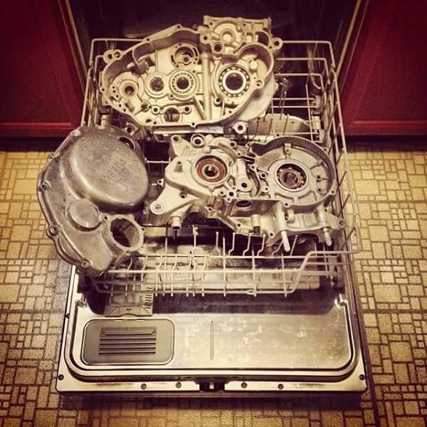

    Attention si utilisation du lave-vaisselle : ne pas mettre de produit de nettoyage car la soude contenue attaque l’alu (carter par ex). A part ça c’est efficace.

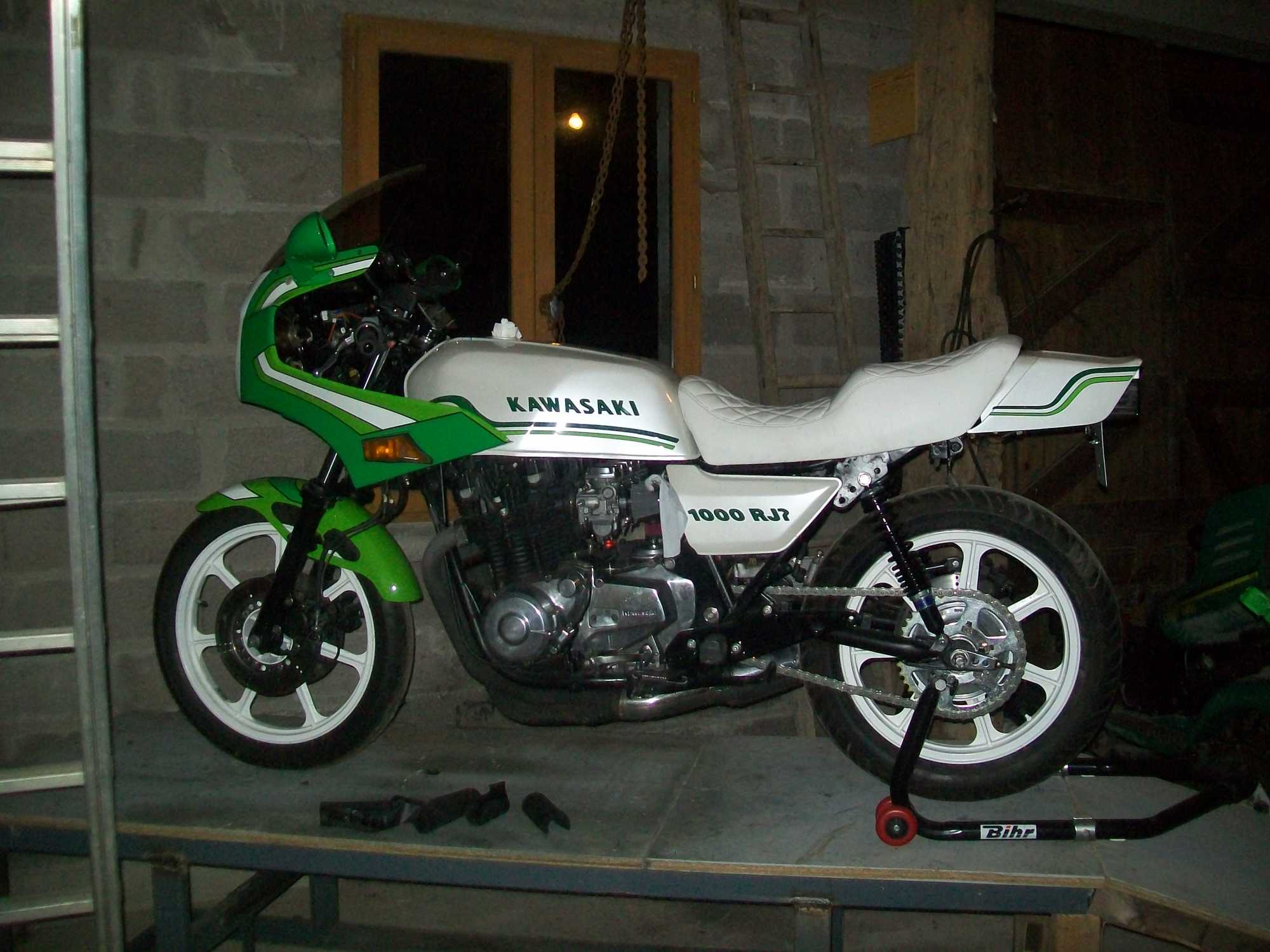

    après avoir vu cette version sur le net, je crois que ça va devenir un objectif pour mon projet ! Vous en pensez quoi ? moi je craque grave !!! :ange

    Voilà une idée qu’elle est très bonne . C’est très beau . Et ce qui ne gà¢che rien , voilà un ^tête de fourche totalement intégré au projet final. Ça nous change de cet espèce d’appendice nasal que j’ai cru discerné ces jours derniers sur une Zeph 11 bleue qui m’avait fait me poser la question de savoir si le bonbon des Vosges n’était pas un puissant psychotrope. Bien sûr quand tu auras fini cette merveille , je serai jaloux au point de dénigrer ton boulot . Mais çà, c’est normal…

    Ce ‘tout noir » semble triste à coté de ta magnifique 11 bleue, non ?
    #149550
    Superbe ! Moi j’adore cette déco kawa!
    #149551
    :motovole Quand tu auras tout fini,je veux bien l’échanger contre la mienne :prosit
    #149557
    elle est très belle préparée comme ça, elle me fait penser à cette BM que je trouve superbe https://www.youtube.com/watch?v=0Qhr6QVdEFg
    #149573
    bravo ,tu as un sacré paquet de pièces ,j ai un gros faible pour le vert et c pas un secret elle est magnifique comme ça doubleV
