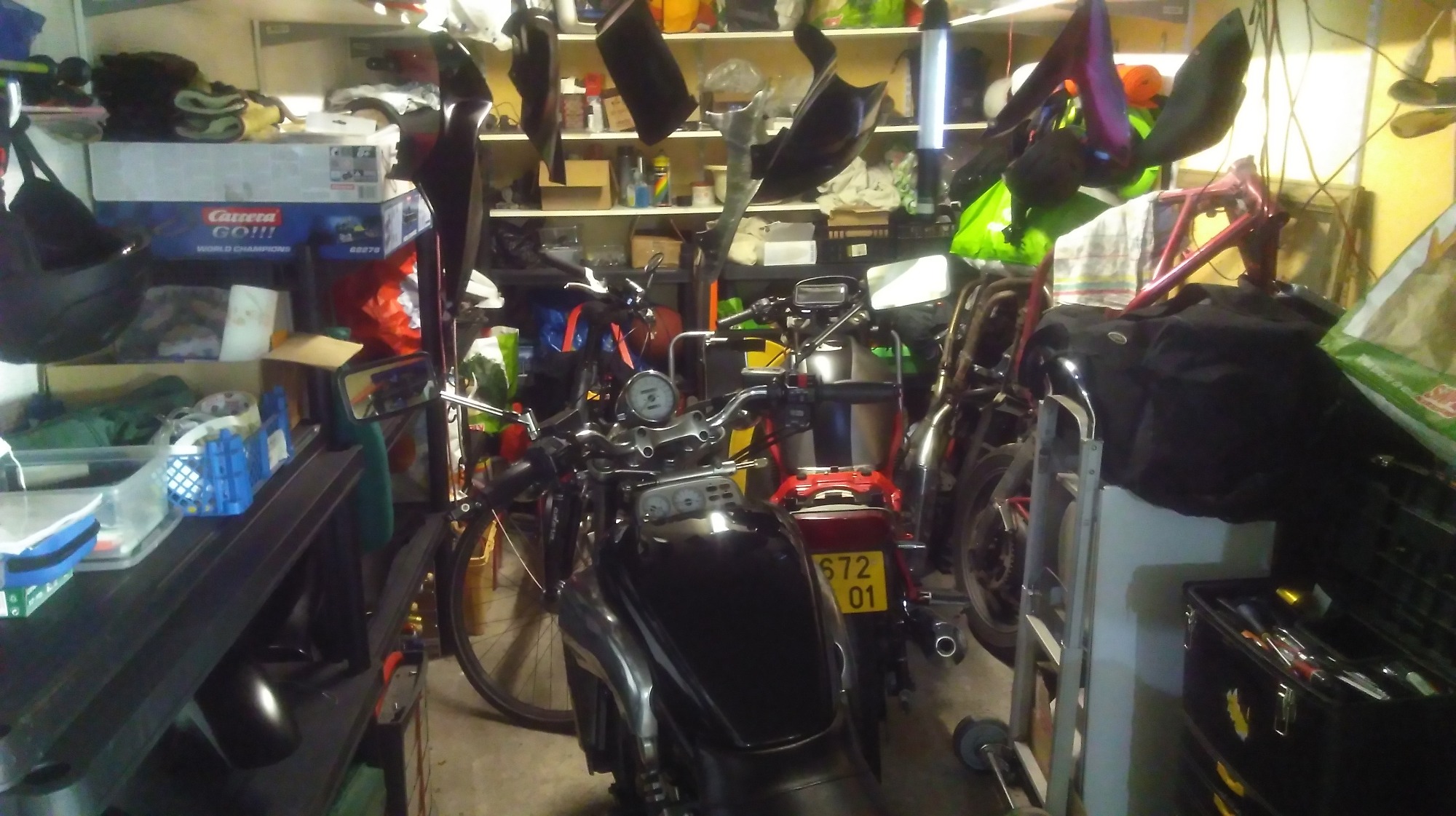

    #154297
    En attendant voilà des photos de mon garage ^^

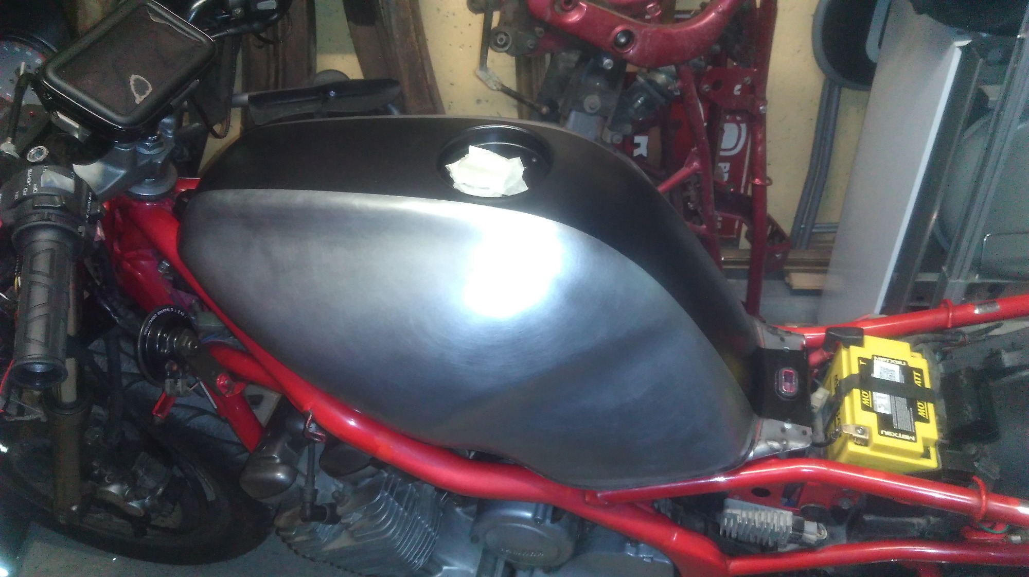

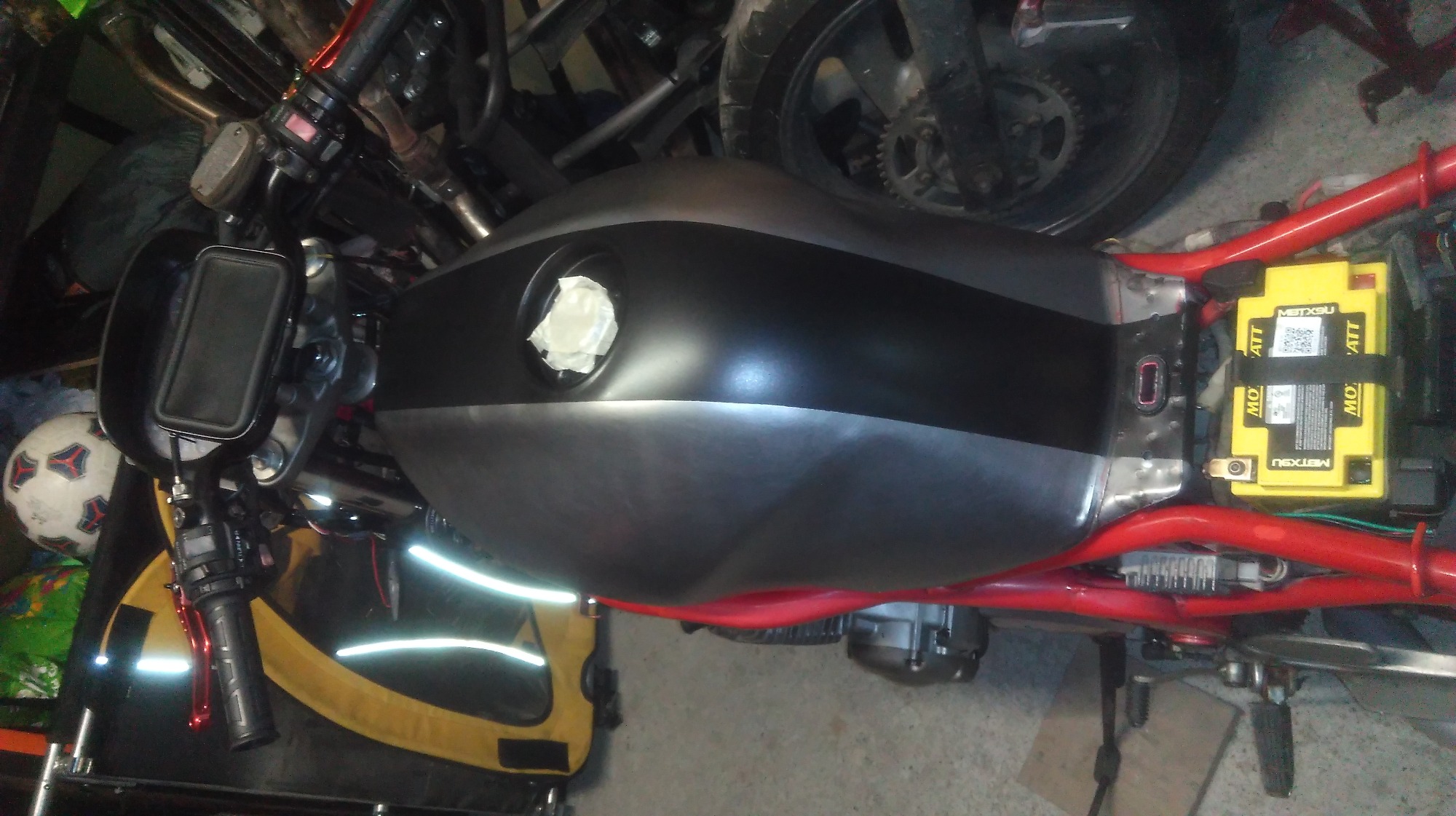

    #154298
    Le réservoir repeint
    #154302
    Super réno Zkuba . Je savoure avec intérêt l’avancement de tout çà . bien sûr j’aime beaucoup le parti pris du réservoir.
