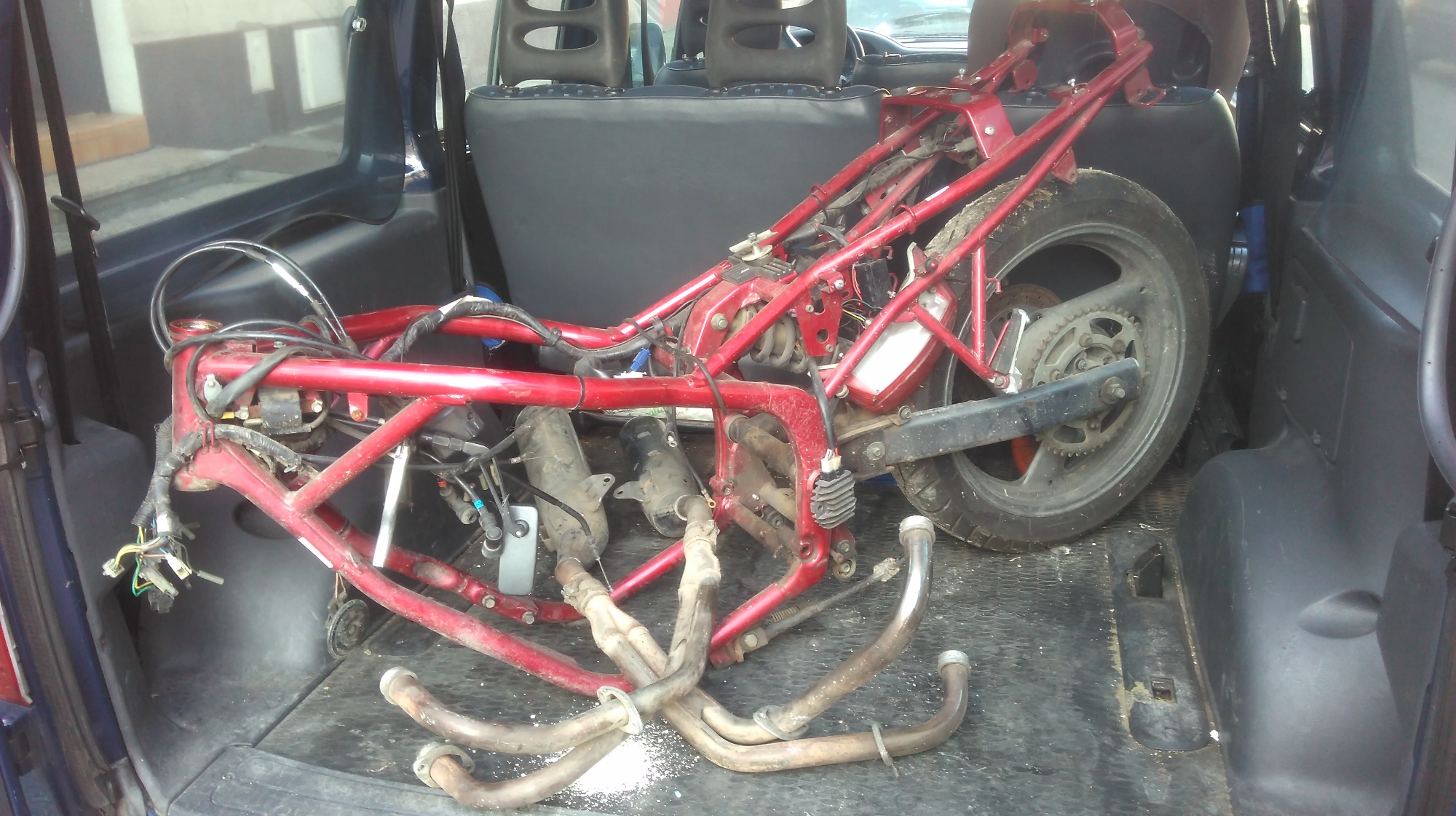

  • #141008
    Dimanche après manger, allongé dans mon lit pour faire une petite sieste digestif, je m’assoupissais sur mon smart phone et sur l’application leboncoin. Et la BOOM une annonce tombe !!! « Donne moto » Je sursaute, j’appel direct! Le mec me dit qu’il se débarrasse de cette Yamaha diversion 600 de 1992 car elle ne démarre plus et il à déjà une nouvelle bandit. Et en plus il est juste à 40min de route de chez moi. Donc pas de sieste ce dimanche, hop, en route dans ma camionnette pour aller chercher cette moto :-) Ça tombe bien je cherche justement une petite pour aller bosser avec :-)

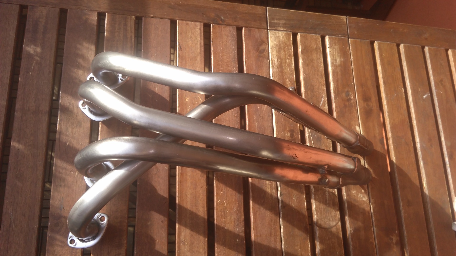

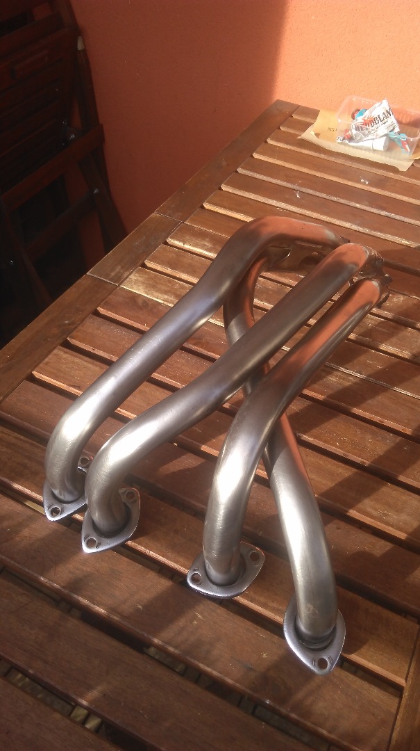

    #149762
    Voilà Les collecteurs apres nettoyage
    #149772
    vous vous etes mis a combien pour ce résultat :ohlui
    #149774
    Beau boulot ! Quelle patience il faut pour arriver à ce résultat ! Bravo!
    #149775
    Ah ben voilà un quatre en un intelligent qui relie les cylindres dans le bon sens Bravo pour le nettoyage

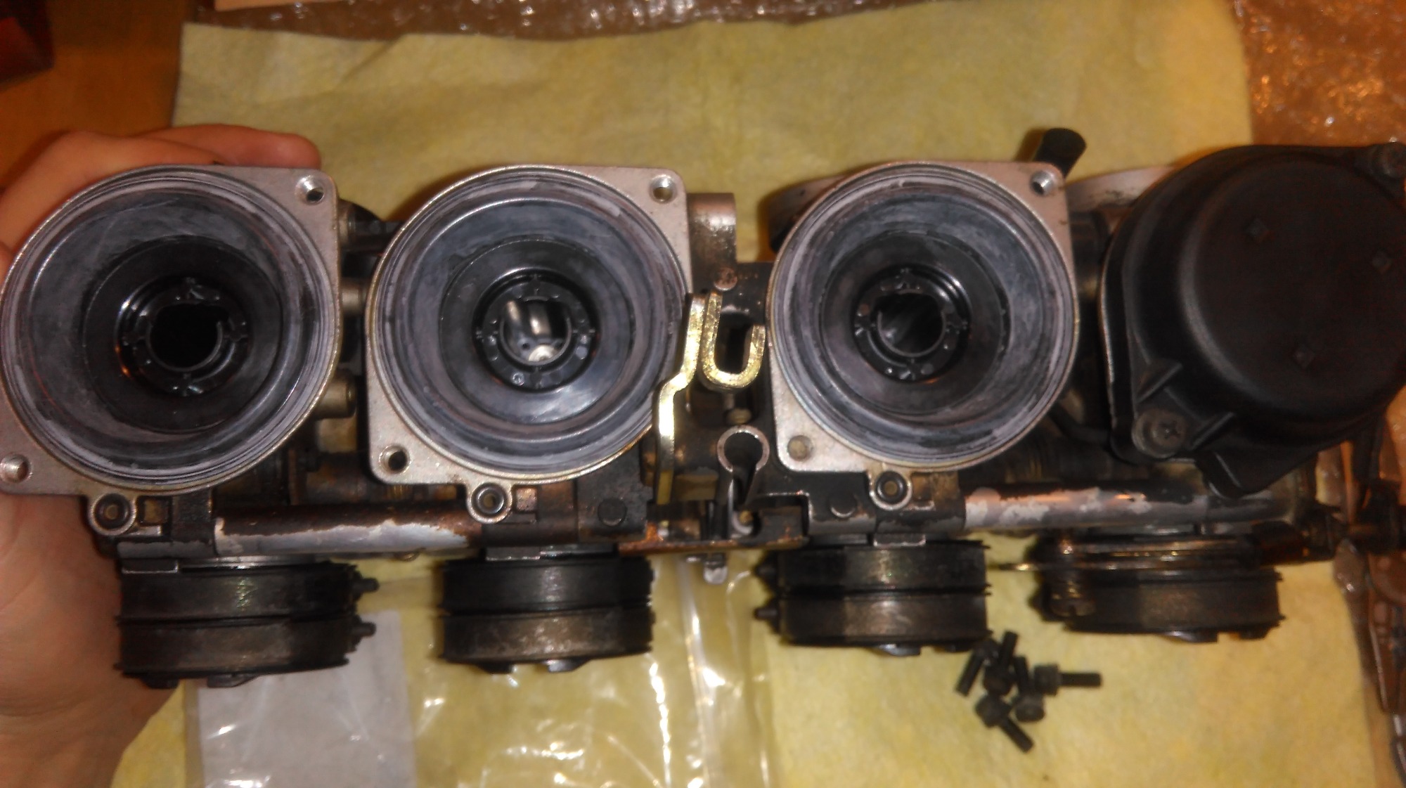

    #154202
    Voilà des petites photos de l’ avancement de la moto.
    #154203
    Nettoyage de la rampe et nouveau boiseaux. Ils étaient durent comme du plastique.

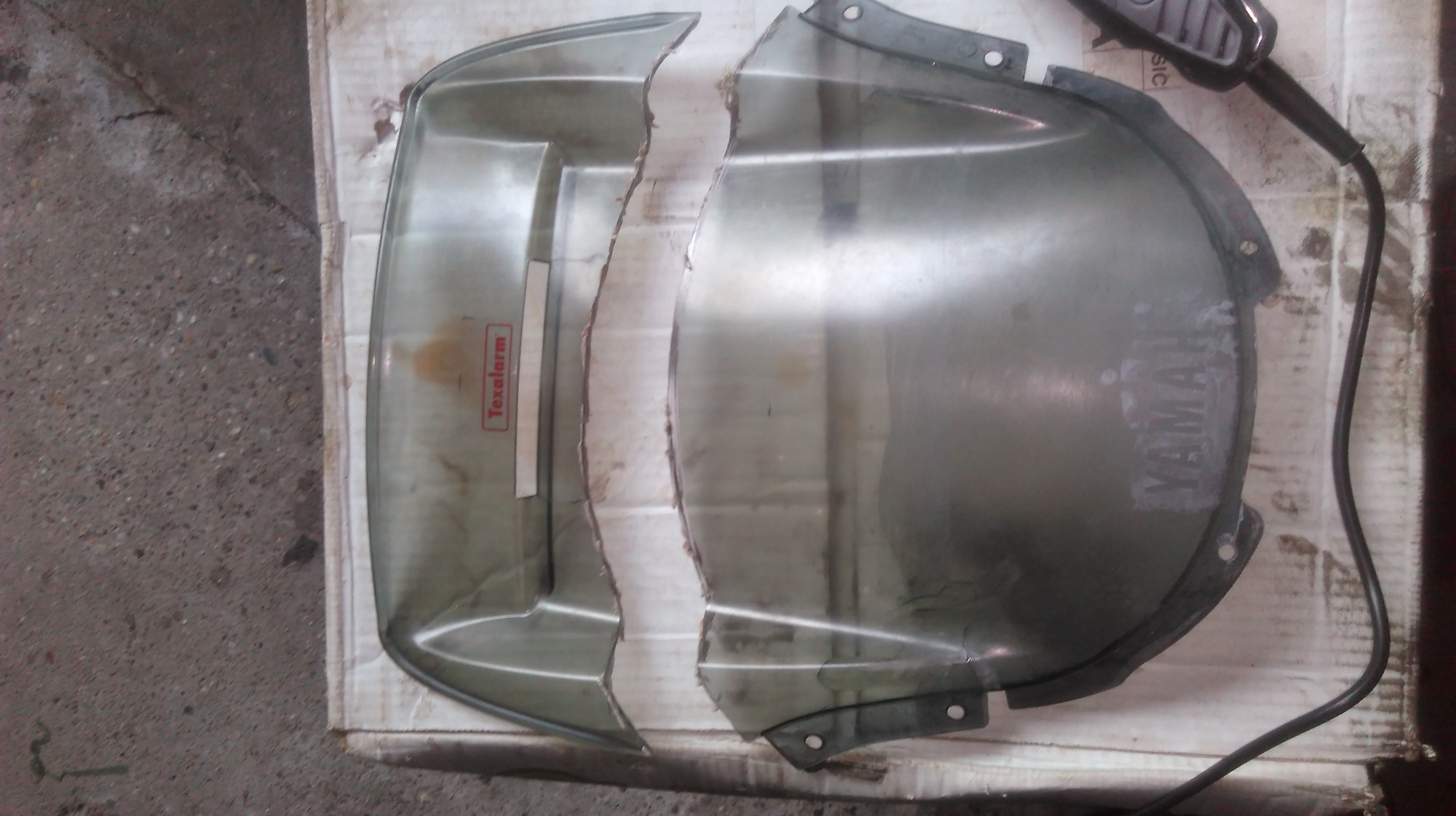

    #154204
    J’ai retaillé la bulle qui était cassée.

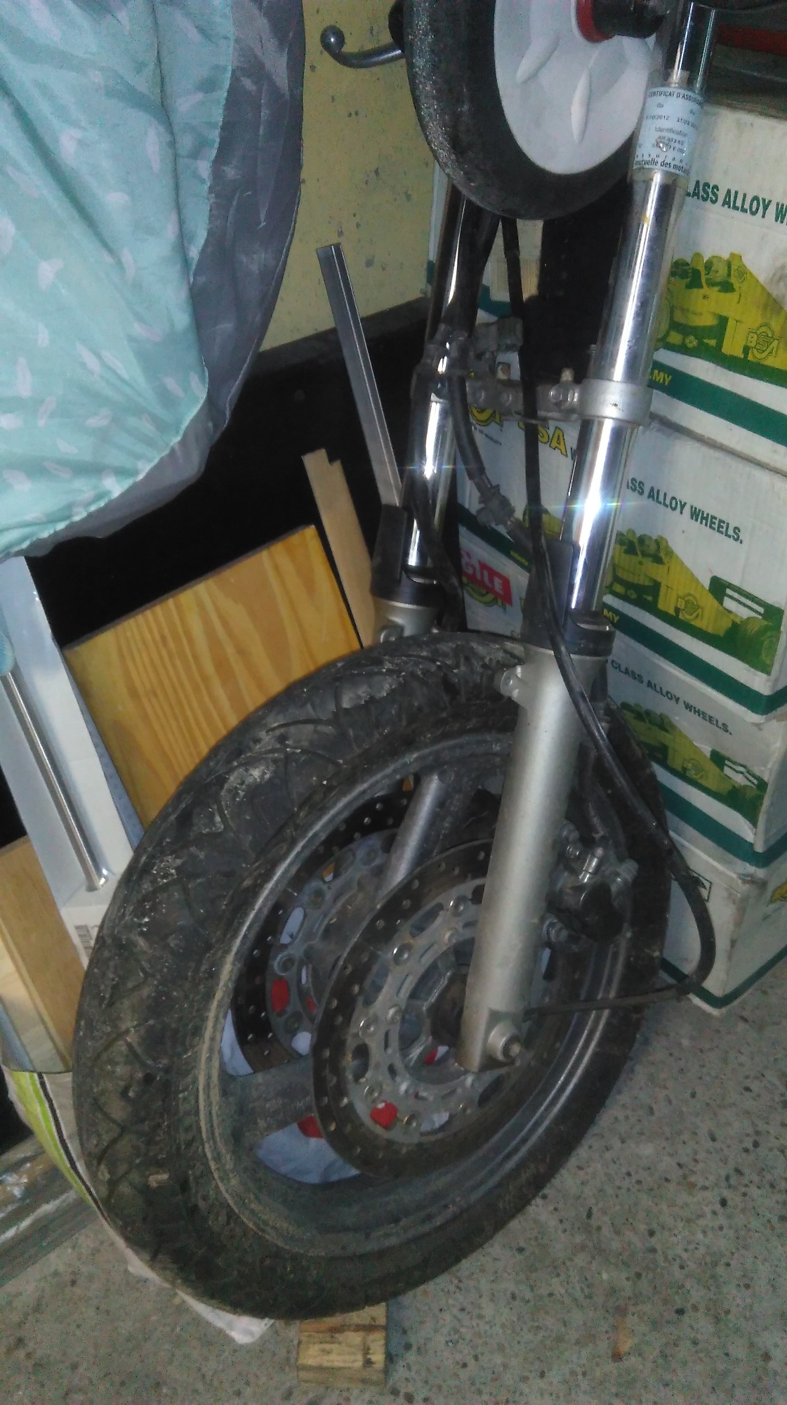

    #154205
    J ai trouvé une fourche phase 2 plus large avec double disques et un cadre entier le tout pour 50ç :-)
