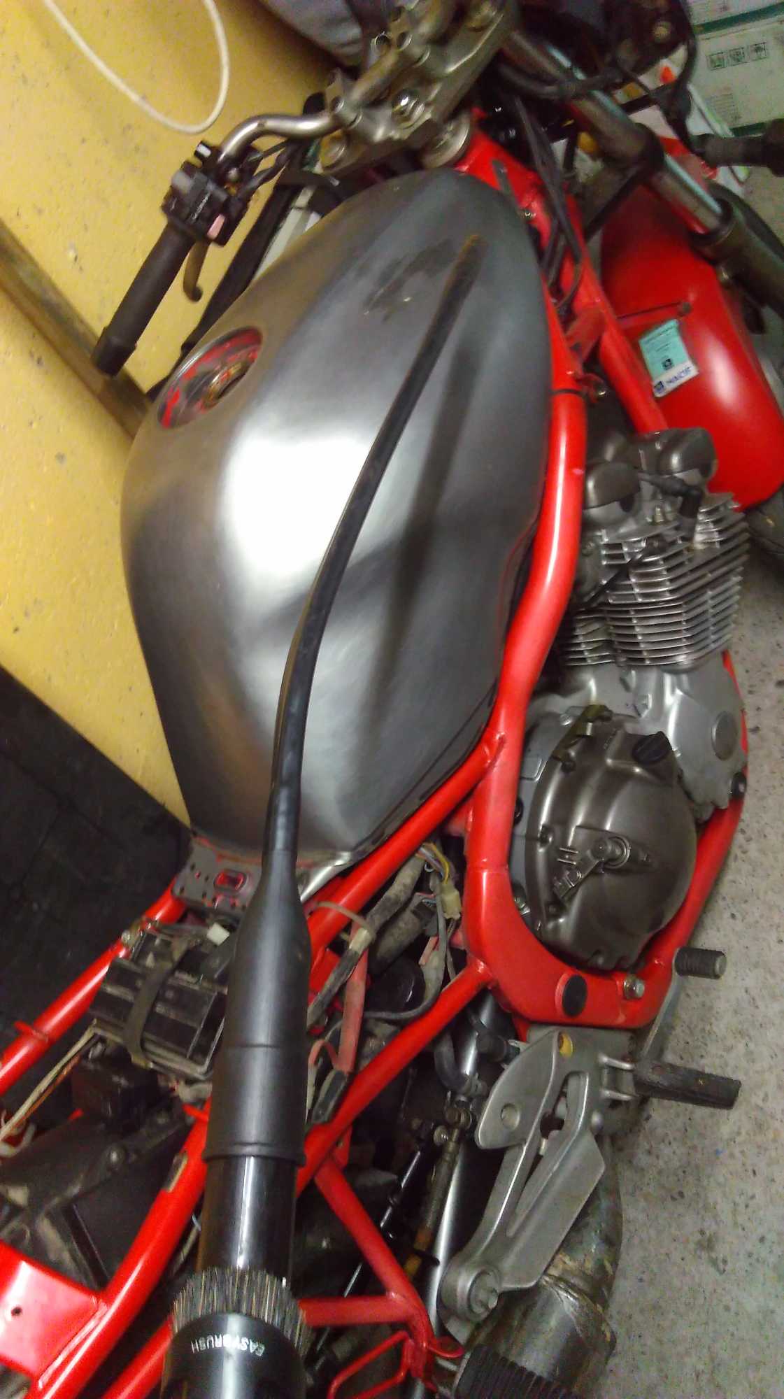

    #142148

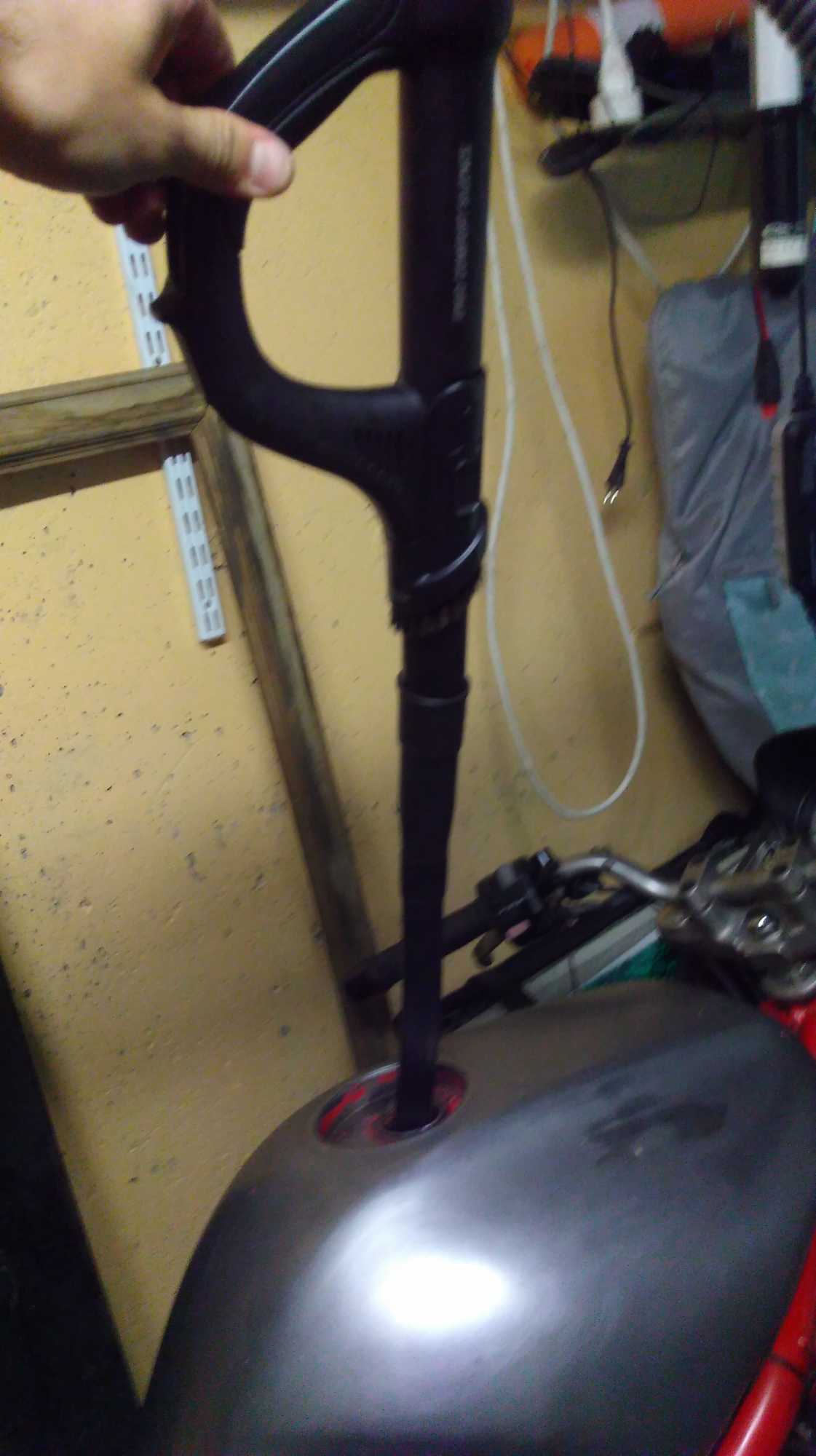

    Aujourd’hui c est grand ménage. Tu vois chérie que je sais utiliser l aspirateur ;-) Aspiration des cochonneries qui restent dans le réservoir !
    #142149
    Super pratique cet accessoire et le nom me fait bien marrer. C est un « flexible suceur moue long » Franchement…

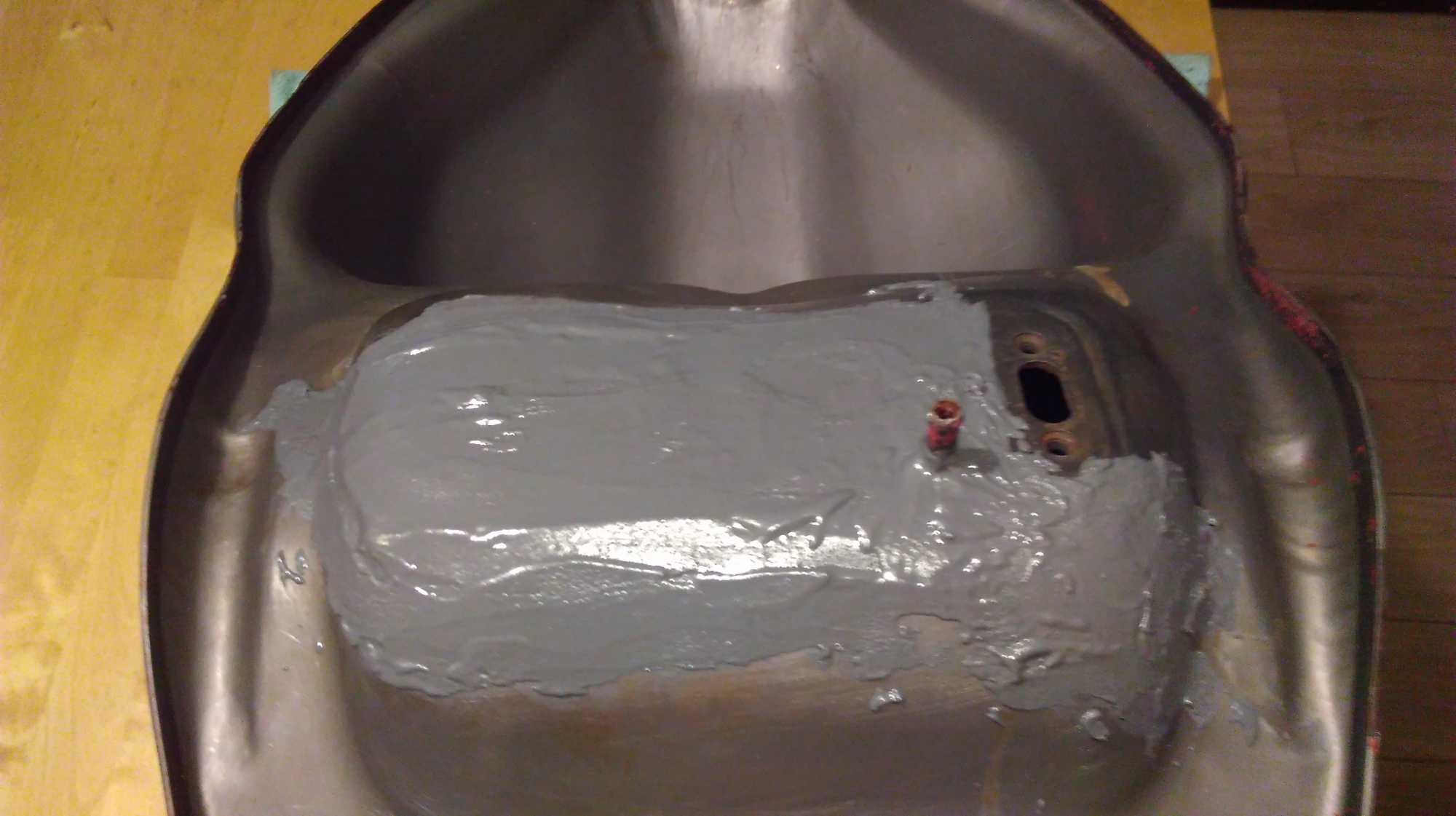

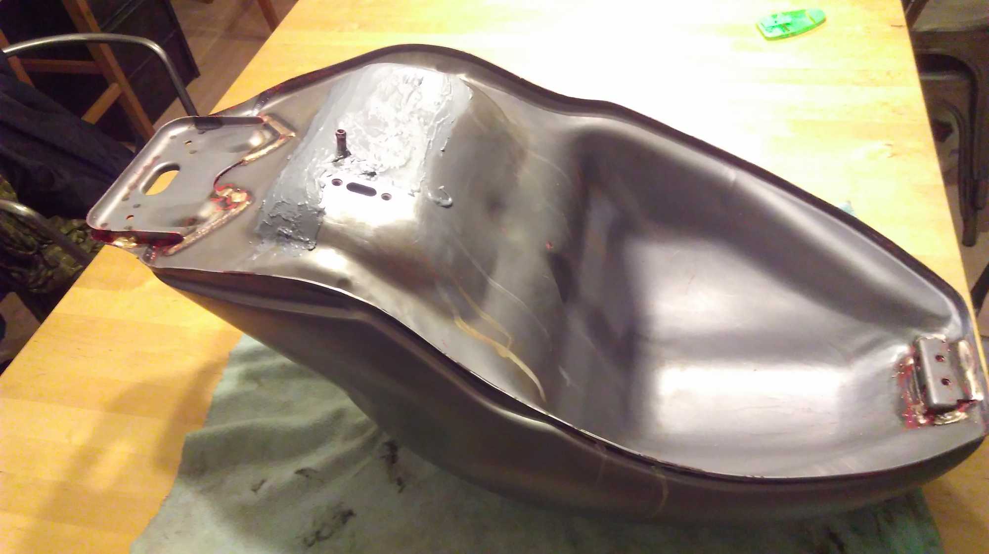

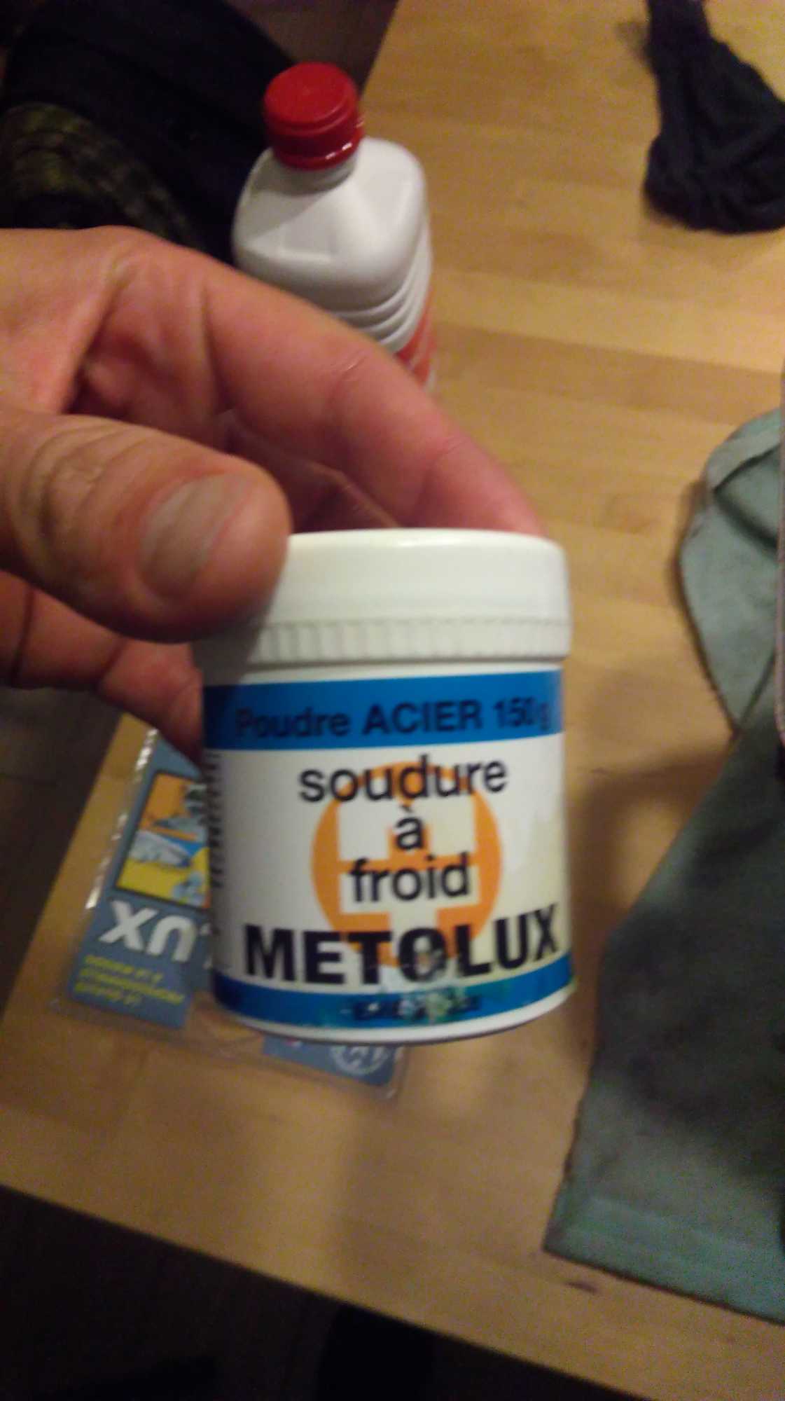

    #143386

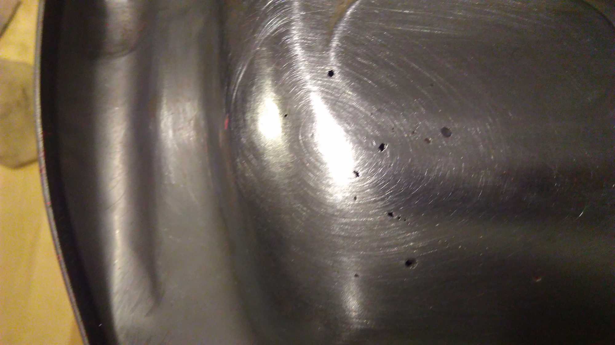

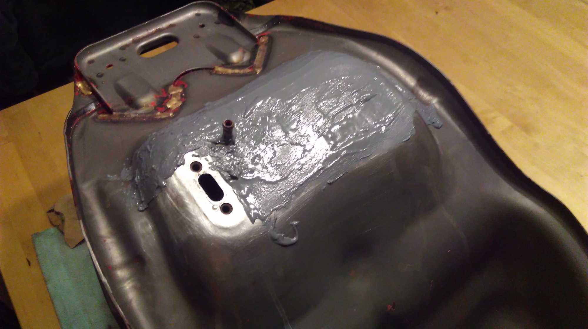

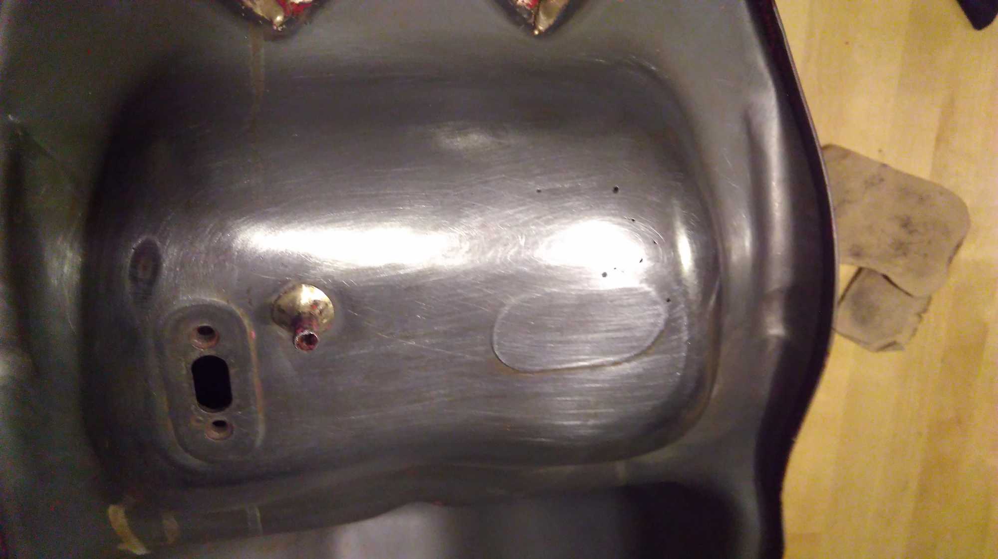

    Après décapage du réservoir je me suis rendu compte qu’Il fuit. Donc soudure à froid avec ça
    #143387
    Super efficace comme produit !

    #143396
    As tu nettoyé l’intérieur ?
    #143481
    Oui. Reste à dégraisser à l acetone et faire la résine restom.

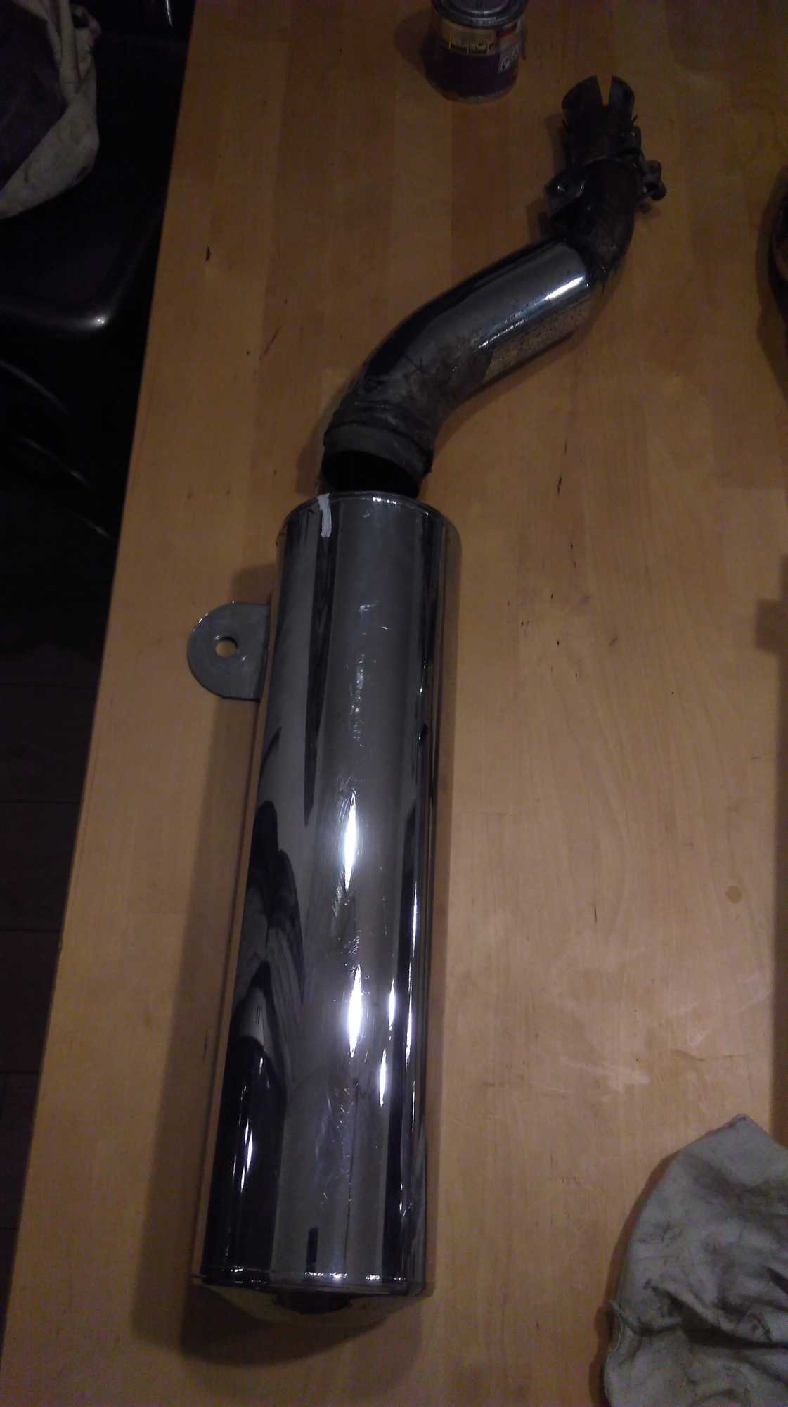

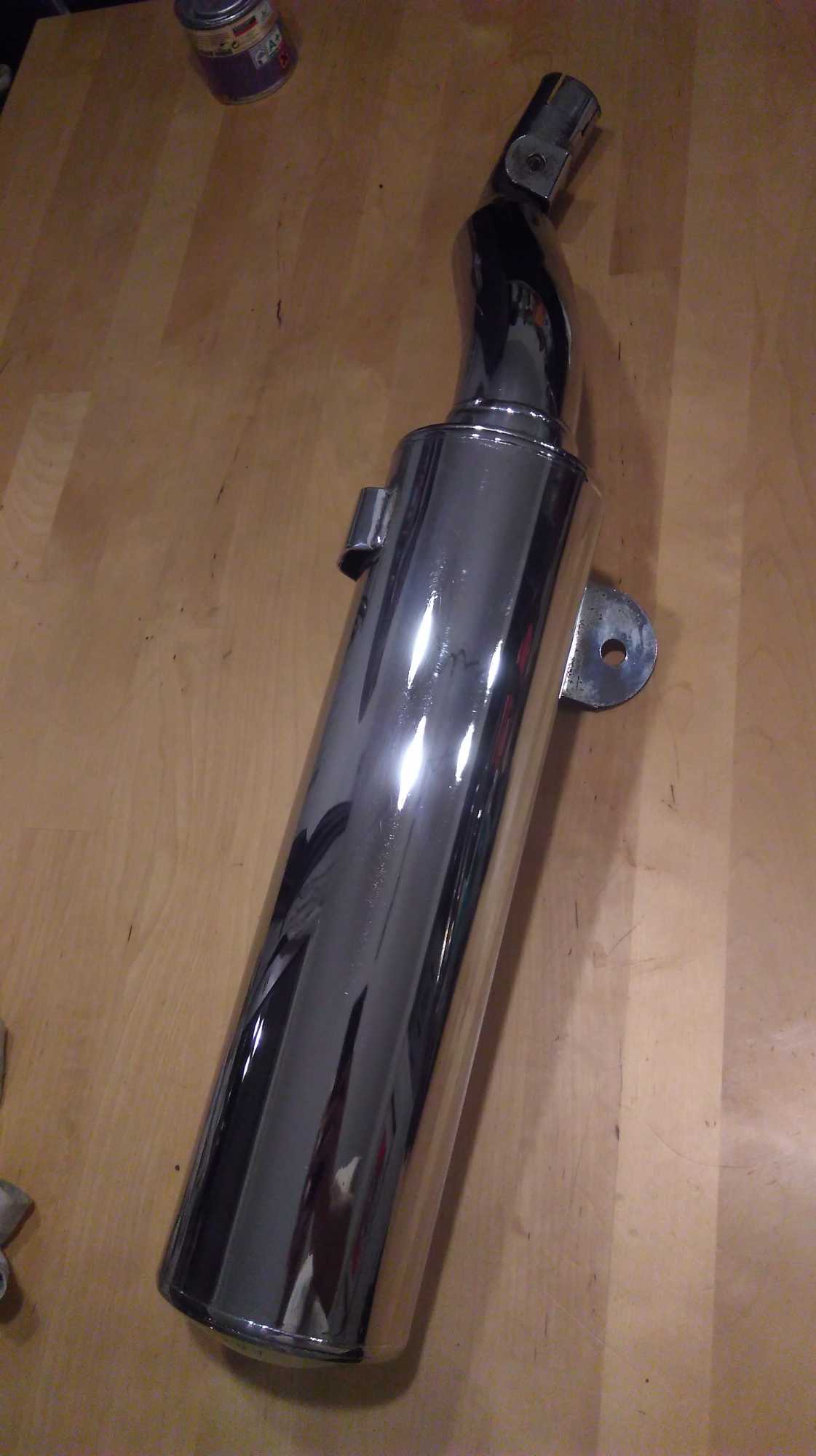

    #147521

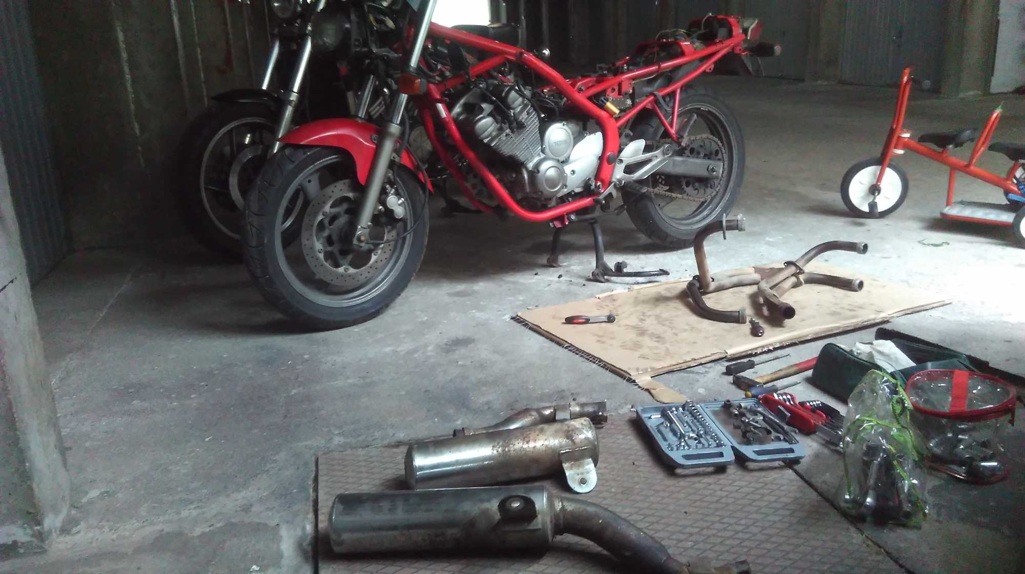

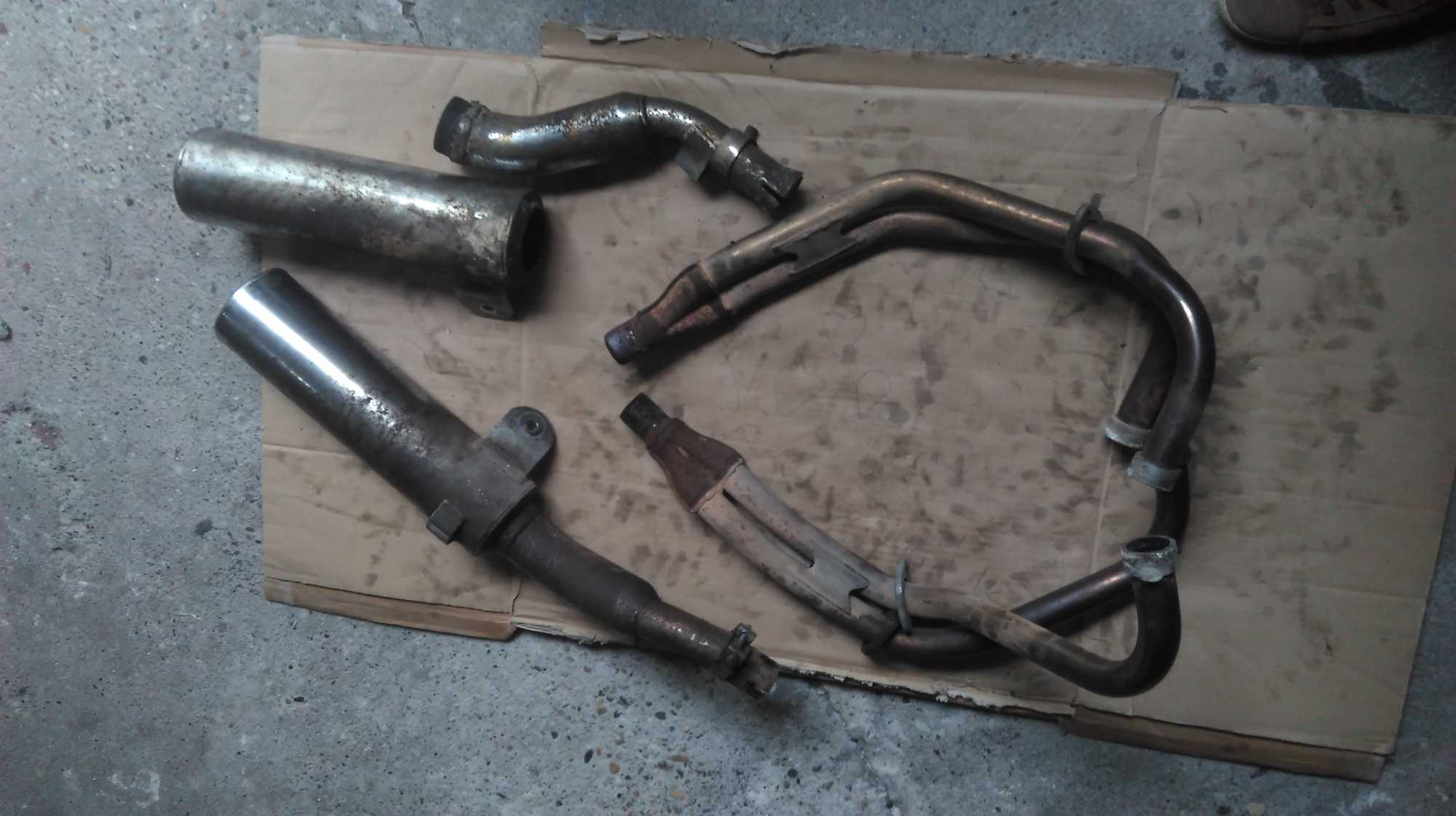

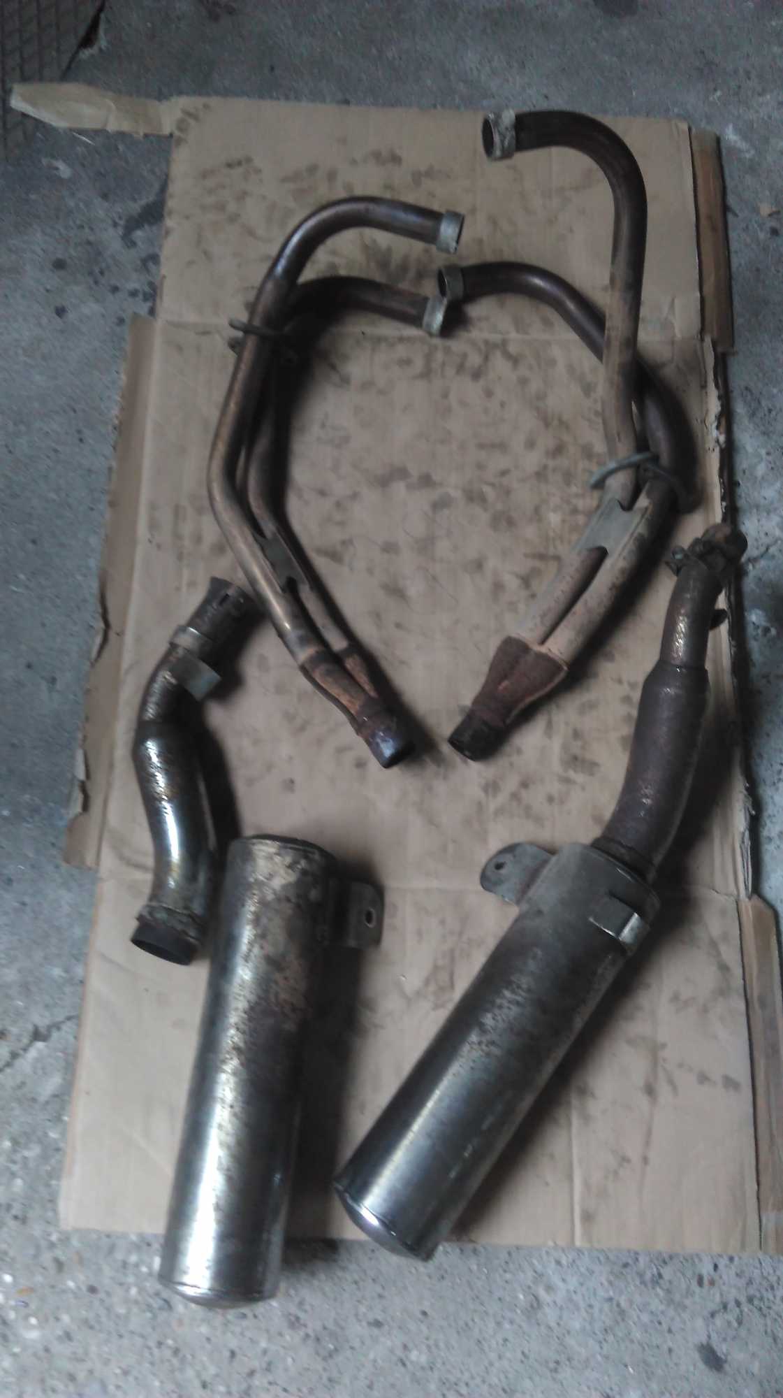

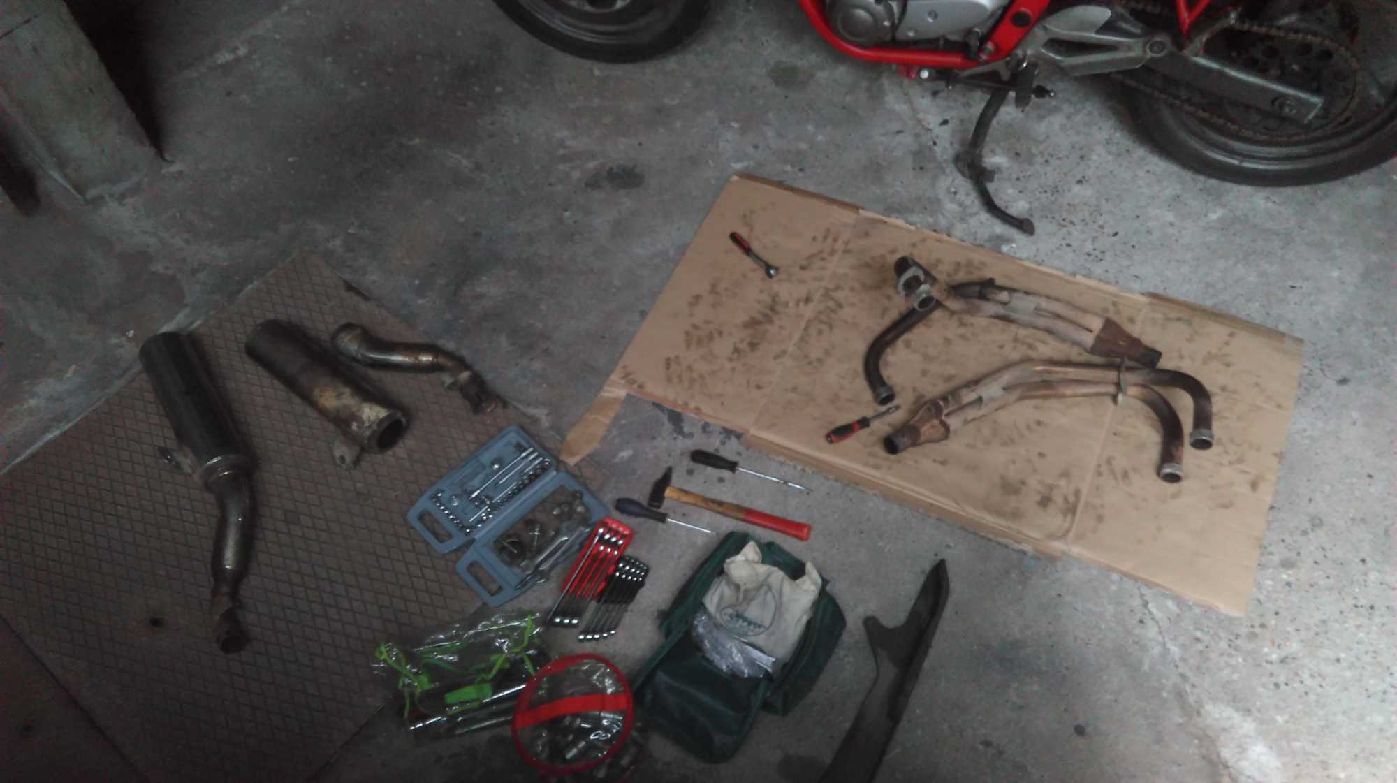

    J ai démonte les pots. On va essayer de les sauver aussi ;-)
    #147526

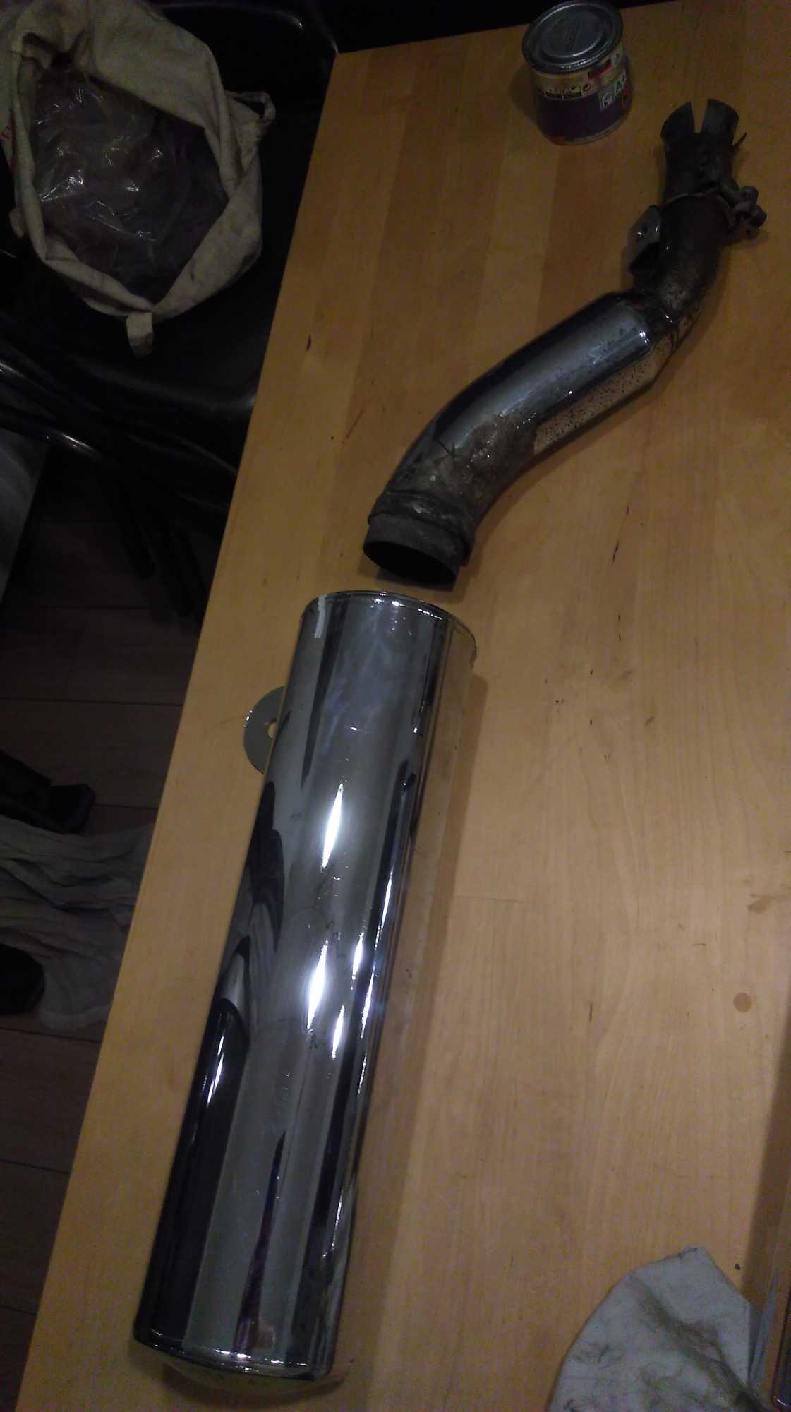

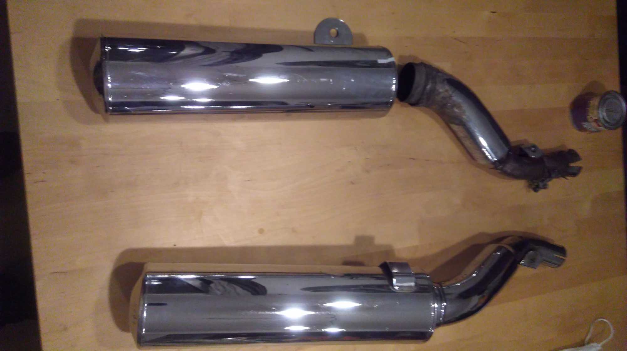

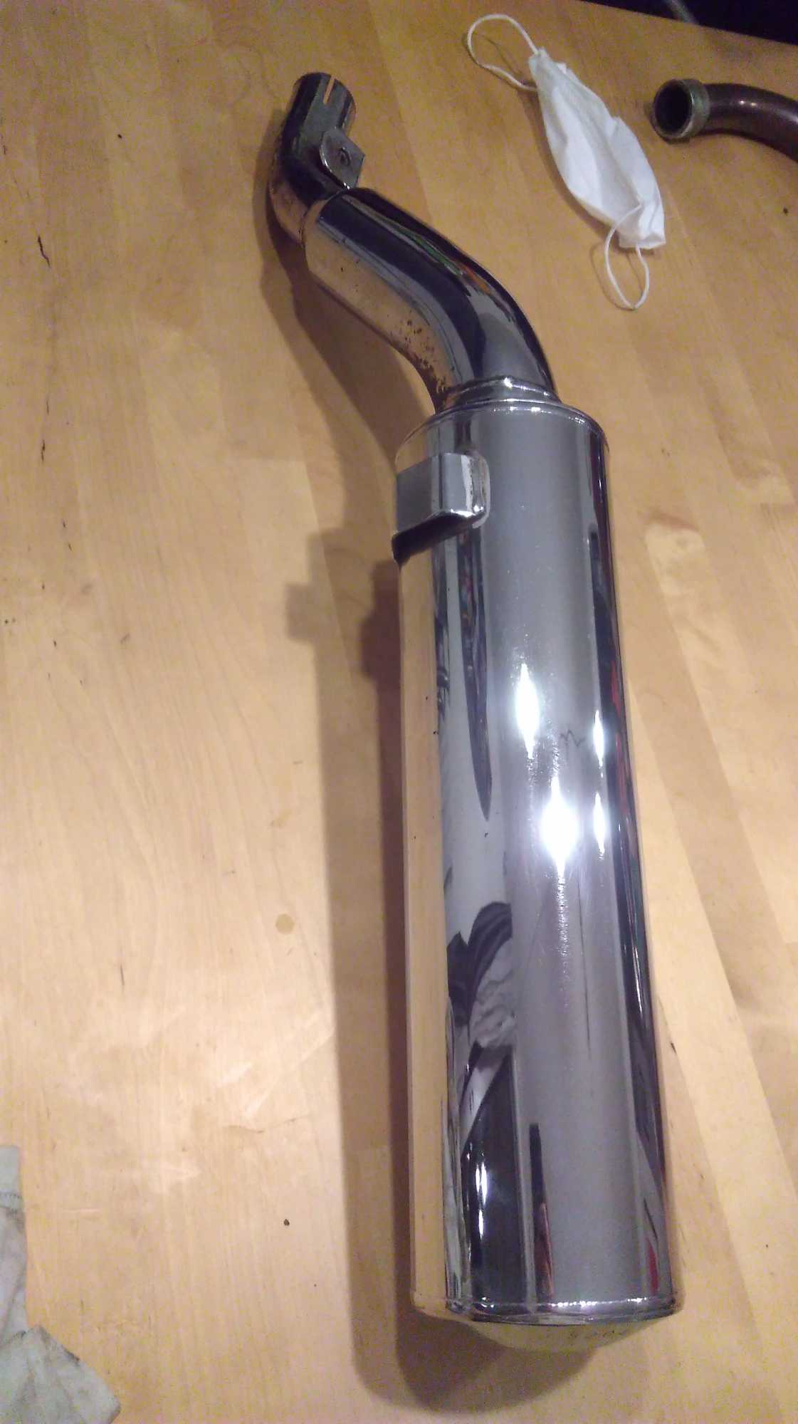

    Après beaucoup d huile de coude Voilà le résultat !

    Bravo Zkuba ! Super boulot . Comment va ton arthrite de l’épaule ?
