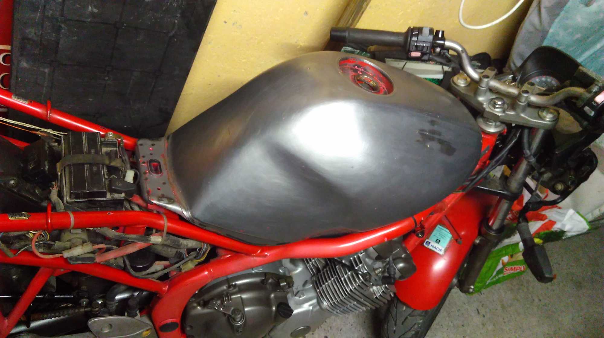

    #141515
    J ai surtout enlevé la peinture ;-)
    #141520
    Good job, c’est quoi ton décapant ? àâtait ce la peinture d’origine ??
    #141524
    Je ne crois pas.
    #141536
    Voilà le décapant. Très efficace ! Même pas besoin frotter. Marque Syntilor
    #141537
    C était bien là peinture d’origine. J’attends le kit restom pour traiter l’intérieur ;-)
    #141545
    Pour me donner un idée.
    #141547
    Ok pour la peinture, mais est-ce le métal d’origine ? :mdr
    #141555
    Justement en parlant de métaux. Il est en quoi ce réservoir ? Car pour les kits restom, il y à un kit selon la matière du réservoir.
    #141562
    Ca semble de l’acier, non ? Teste avec un aimant
