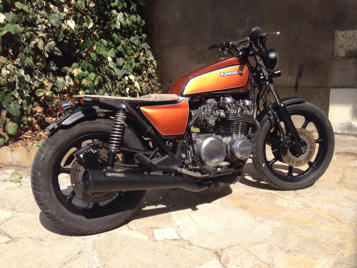

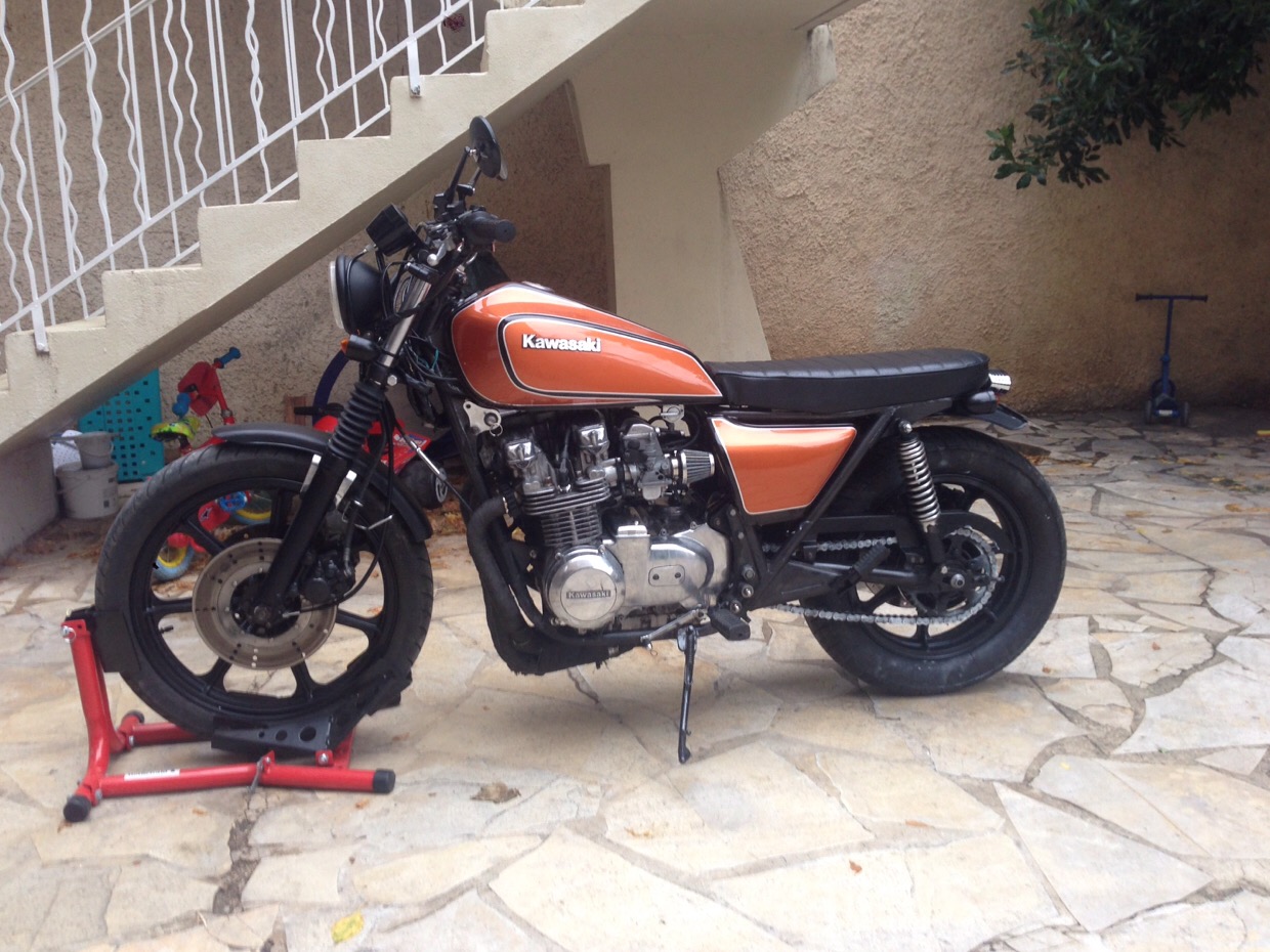

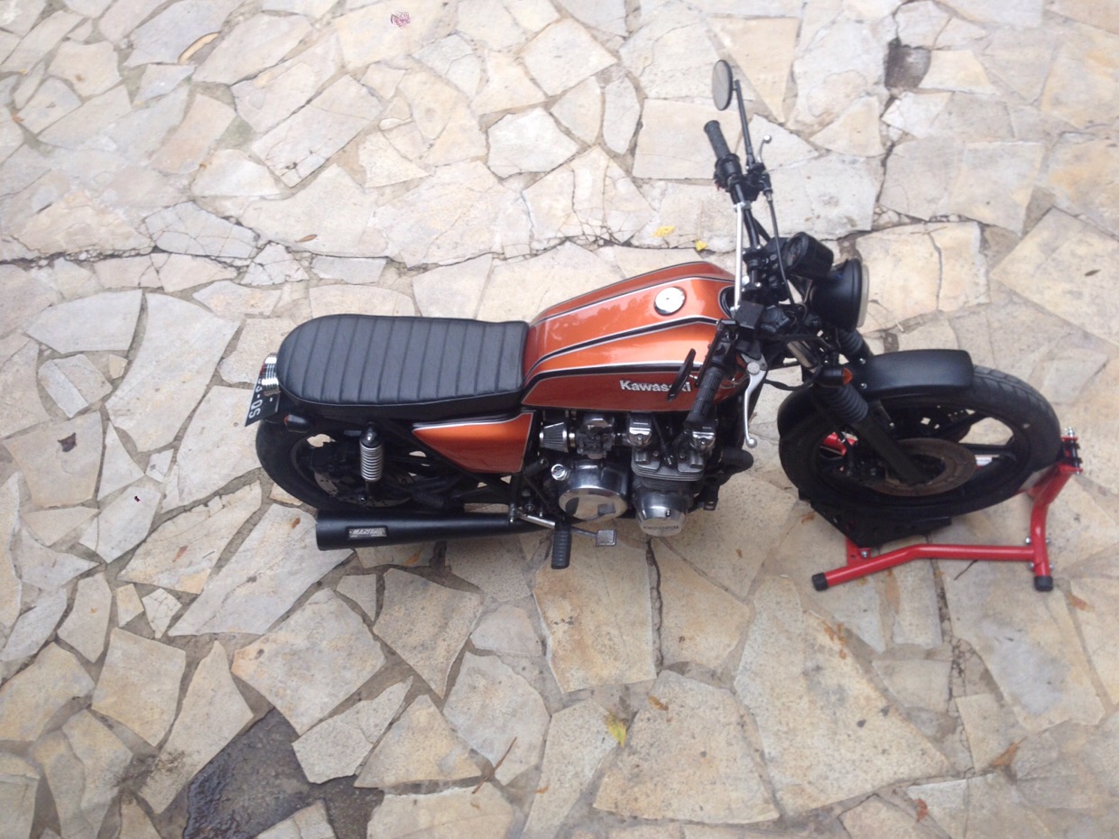

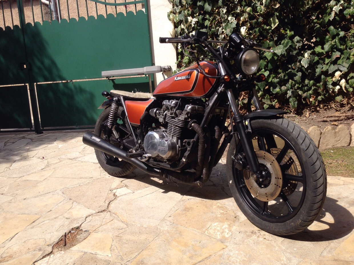

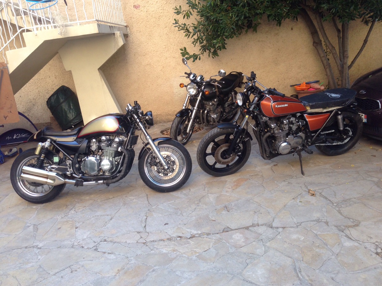

    Il ne s’agit pas de restauration d’origine mais d’une transformation sur base de Z650. J’ai acheté cette moto sur un coup de coeur car elle correspondait parfaitement à ce que je voulais faire et qu il y avait déjà des modifications intéressantes pour mon projet. Tout d’abord, on y retrouve carrément les gènes de notre chère zéphyr et l’expérience passée sur la zeph m’a bien aidé sur ce projet commencé il y a 2 mois. Le but était d’en faire un tracker, ce qui me fait un roadser, un café racer et un tracker. Actuellement je suis dans une dynamique de moto plaisir, d ou ce projet particulier. J’ai donc cherché et trouvé cette moto en priorité par rapport à son année car je voulais une moto de mon année de naissance (1979) et avec un kick. Cette moto n’avait pas tourné depuis 10 ans mais a été entreposée dans un garage et je n’ai pas cherché à trop négocier. A l’heure actuelle, il me manque la selle, les rétros, quelques petites bricoles et les principaux réglages obligatoires. J’ai hate de l’essayer sur route mais je sais déjà qu’elle s’entend au loin lol voici donc les photos pendant le chantier comme pour beaucoup de transformations, il faut tout adapter. j’ai pas mal ramé avec le faisceau électrique car il a été pas mal modifié et réduit au minimum du coup, j’ai sacrifié mon faisceau de zéphyr pour refaire les cà¢blages avec les bonnes couleurs. Après 2 mois, j’en suis la, elle démarre au quart de tour mais je n’ai pas encore roulé avec.

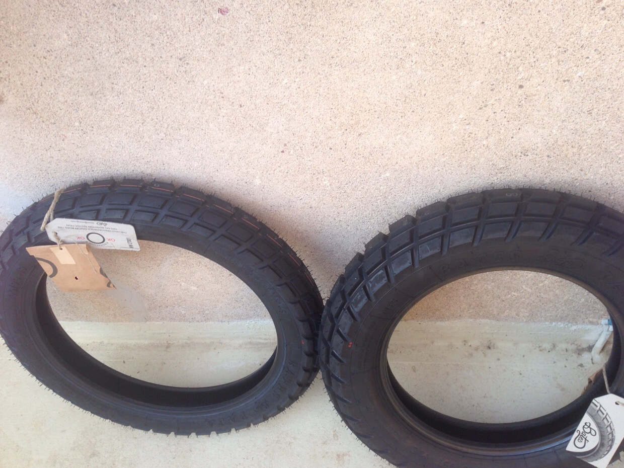

    la tante et ses nièces. J’aurai la selle en fin de semaine, il me manquera des pneus de tracker ( que j’ai trouvé) malgré les dimensions très particulières ( 130/90/16 ar et 100/90/ 19 av), quelques bricoles et zou!!

    Tu fais de belles motos Harold, bravo.
    #140240
    ouawou ! :woohoo: paaas maaaal !!! :cheer:
    #140241
    Ca sent la passion :bravo
    #140244

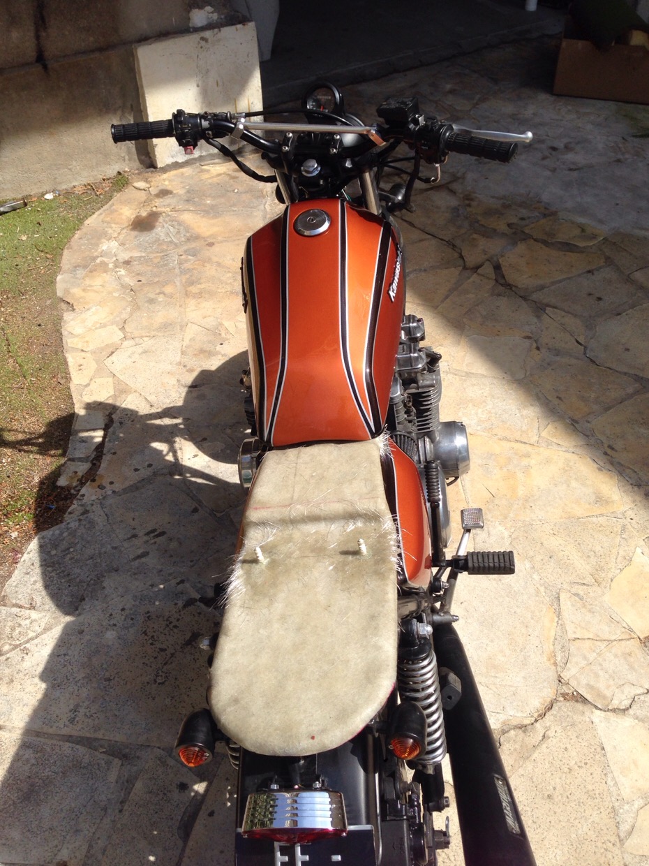

    Heureusement que tu n’as pas roulé avec, Harold, à moins que tu ne sois fakir ?
    #140247
    c’est clair, y’a du bon boulot bravo ;)
    #140254
    En réponse à zetienne (post 136545]Heureusement que tu n’as pas roulé avec, Harold, à moins que tu ne sois fakir ?”
    Pas de risque de glisser sur la selle, maks deux trous de plus au :fesses
    #140255
    Merci lol. Qu est ce que j aurais entendu si les pointes avaient été centrées sur le fond de selle? A l heure actuelle, je me suis débarrassé de tout objet pouvant porter atteinte à mon intégrité physique. ;-)
    #140257
    Superbe Harold félicitations , ta peinture du résé est à base de paillettes ?
    #140264
    Elle a de la gueule, sympa comme transformation bravo! Ne penses tu pas que ton GB arriére et la plaque va toucher ?
    #140268
    En réponse à numag30 (post 136565]Elle a de la gueule, sympa comme transformation bravo! Ne penses tu pas que ton GB arriére et la plaque va toucher ?”
    Je n ai pas encore fixé le garde boue définitivement car je voudrais l ajuster à la selle. Il remontera ;-)
    #140341
    Punaise, quel besogneux.. Chapeaux bas, ma préférence va a l’orange qui est tout ce que j’aime.. Basse, agressive, badass quoi..
