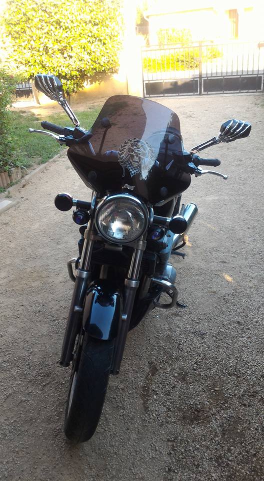

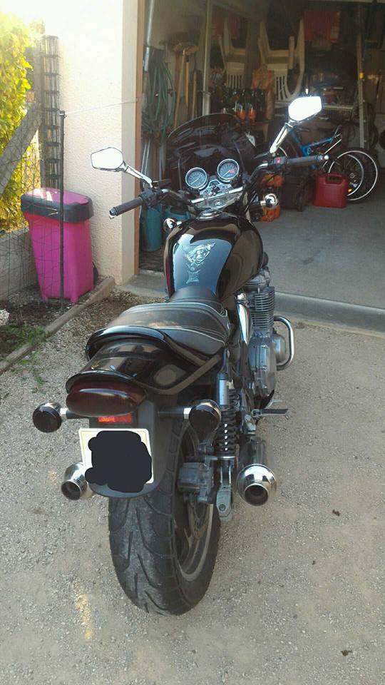

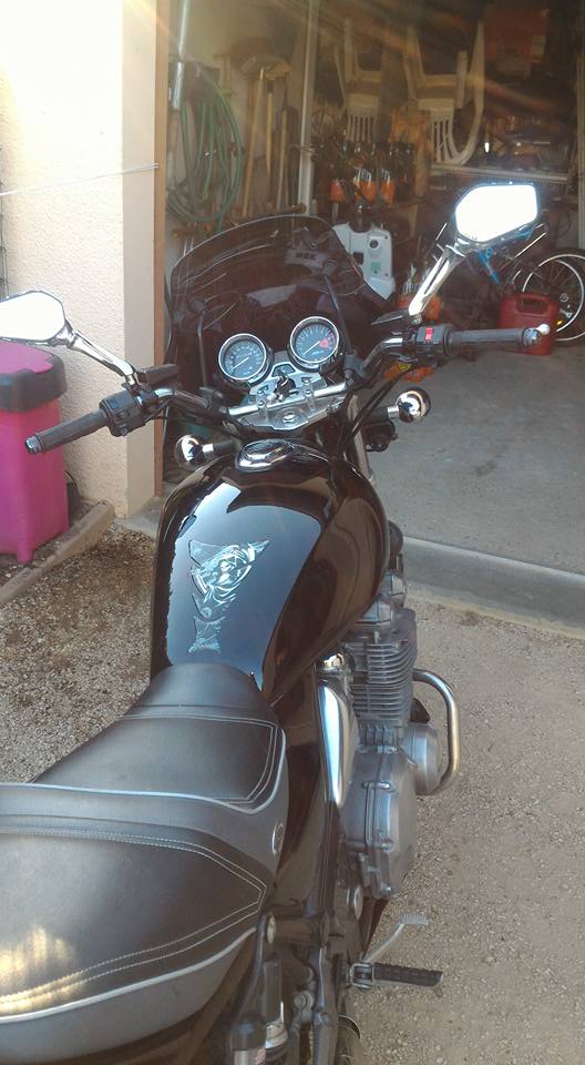

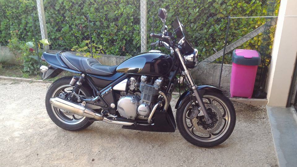

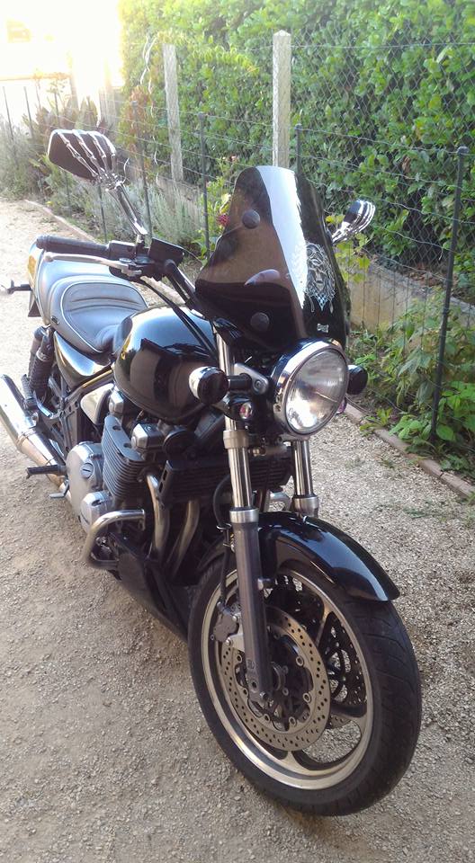

    Merci pour ta réponse Zéphiroliv et merci aux autres aussi je vais essayer ce weekend il s’agit bien de la chaîne de transmission dont je parlais après c’était une autre question pour la distribution comme je n’est pas trouvé de préconisation constructeur. :merci comme promis d’autres photos de ma chérie :angedemon

    J’aime bien ce côté bad boy, son’s of anarchy :salutzc
