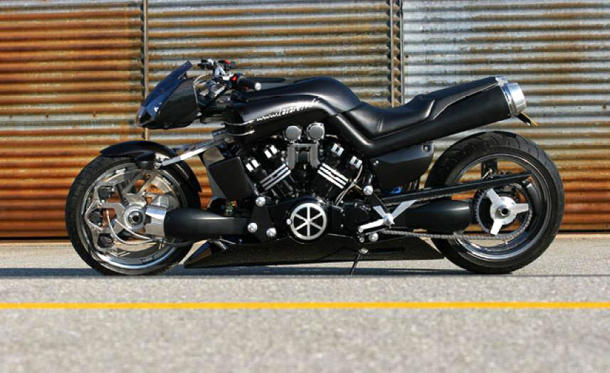

    v max comme ca
    #139989
    Non, mon Vmax à moi, mon unique, mon graal, mon destrier, mon usine à sensations, mon oeuvre …
