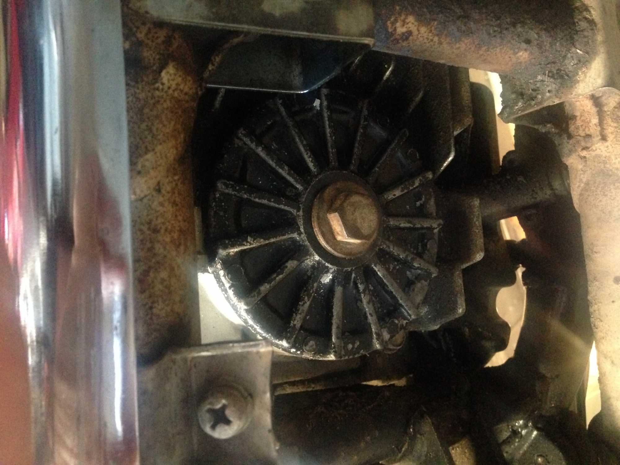

26 août 2016 à 7h51 #138752Deconnez pas, on enleve donc pas les echappements pour la vidange! Le filtre se trouve sous la partie collecteur de la ligne, d apres la photo de la presentation le collecteur est d origine, et la tout ce merdier de filtre avec son plateau et la vis passent facile. Anikordi, si tu accedes au filtre en lui meme, devisse le en maintenant la fameuse vis de maintien du Plateau dessous. Voici une photo prise de la mienne a l instant , on voit bien l excellent acces malgré le collecteur avec la fameuse jonction des 2 (rouillee chez moi, je vous l accorde)
