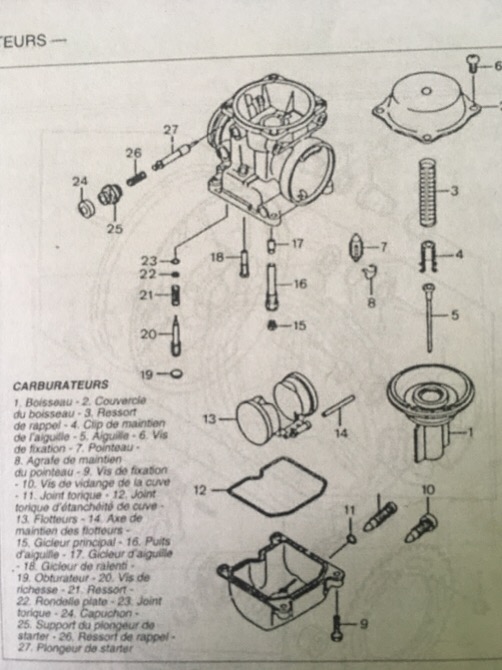

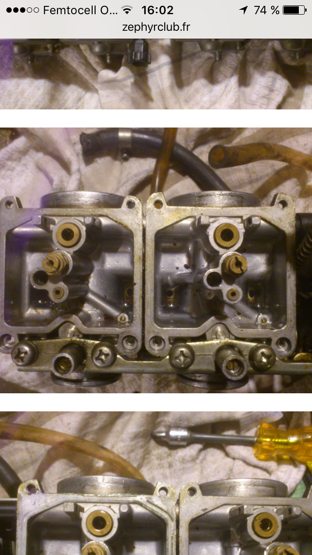

    Tout d’abord merci pour vos réponses à tous. J’ai une soufflette, c’est déjà ça :) Je vois dans le tuto que tu démontes vraiment tout et que tu fais une resynchro après, le soucis c’est que je n’ai pas ce qu’il faut pour faire une resynchro. Je voudrais donc éviter de toucher aux aiguilles/gicleurs (désolé je ne sais pas à quoi correspond ces mots, je). Si d’ailleurs une à¢me charitable pouvait m’indiquer ces éléments sur une des photos que j’ai prise ce serait vraiment top.
    #146978
    Le gicleur est la pièce démontable sous le trou du haut. Tu dois remettre chaque gicleur dans son carbu. Tu ne dois surtout pas serrer à fond le gicleur car tu forceras sur le puit d aiguille que tu as en dessous et tu peux le déformer . Quand tu enlèveras le puit, tu auras l aiguille mais pour l enlever, il te faut retourner ta rampe. De toute façon, nettoie tous les orifices, si t en as un qui est bouché, surtout pas de métal car tu pourrais l agrandir. Il te faut juste y aller prudemment en étant méthodique( 1carbu après l autre. )mets toi sur une table ou tu peux poser les choses pose les dans l ordre de remontage. Ça le fera.
