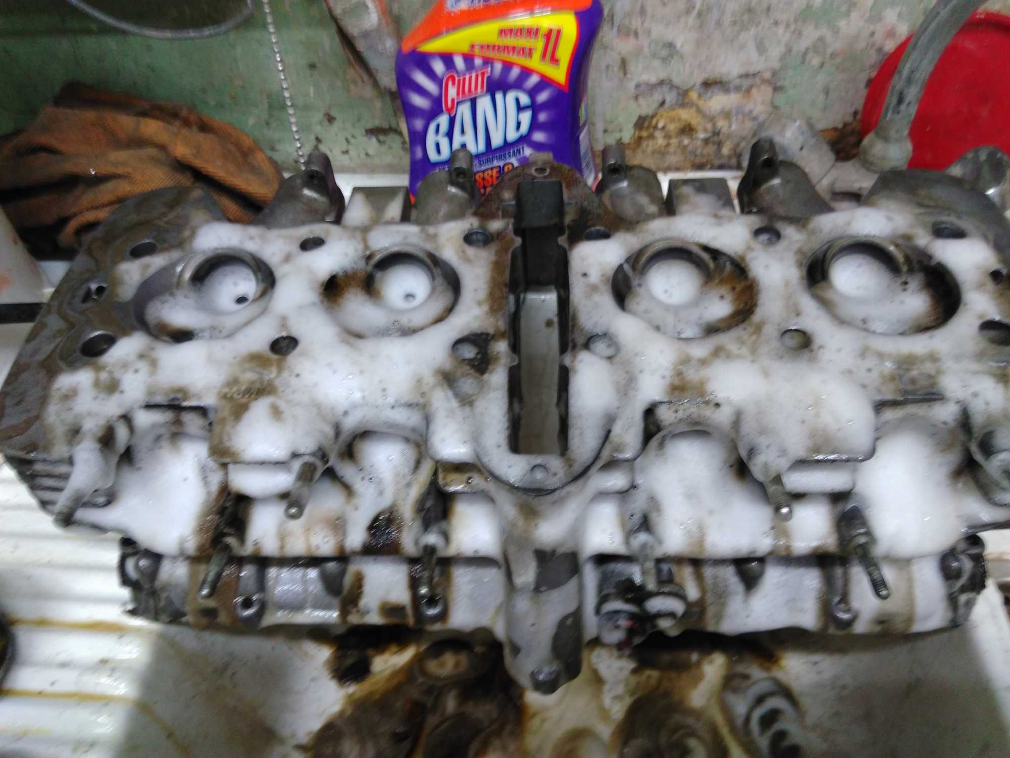

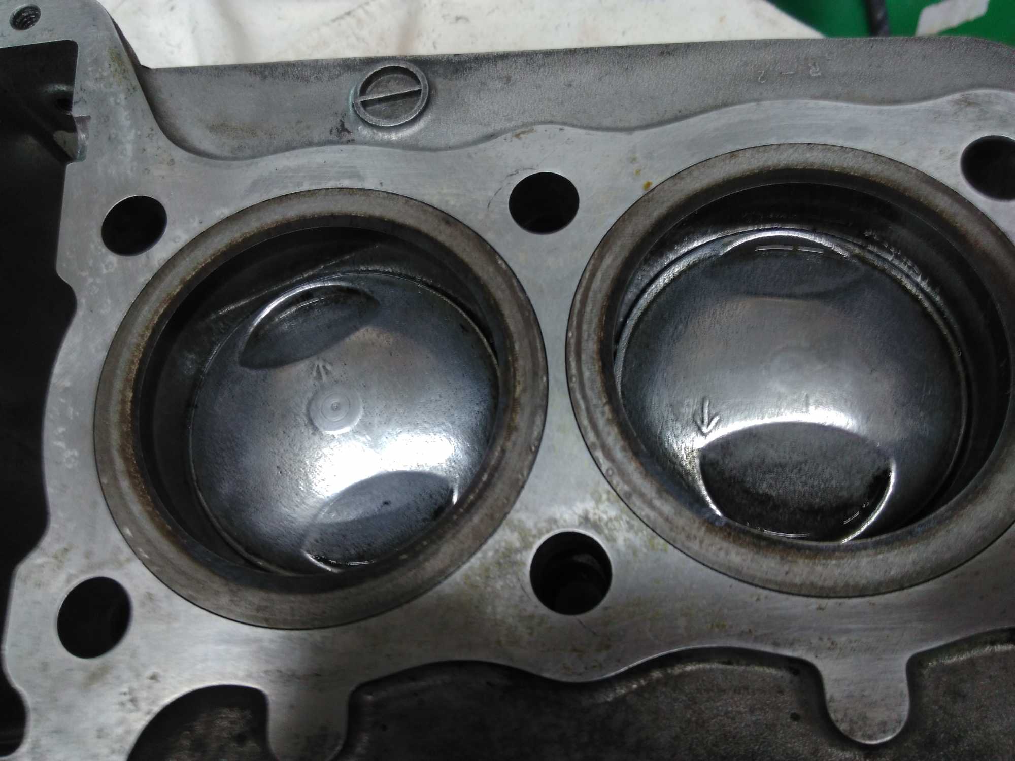

    J’ai enfin eu au tel Escuret, je dois lui amener la culasse demain pour le verdict!! en attendant, c’est du grand nettoyage: le produit pour les vitres d’insert de cheminée est excellent, attention sans soude! les pistons et segments sont dans les côtes!!!! j’ai retrouvé dans le carter bas moteur des caoutchouc « up »… un tas de truc montés a l’envers…. Comme quoi c’est un moteur costaud, puisque malgré tout ce que j’ai trouvé, il démarrait !!!!

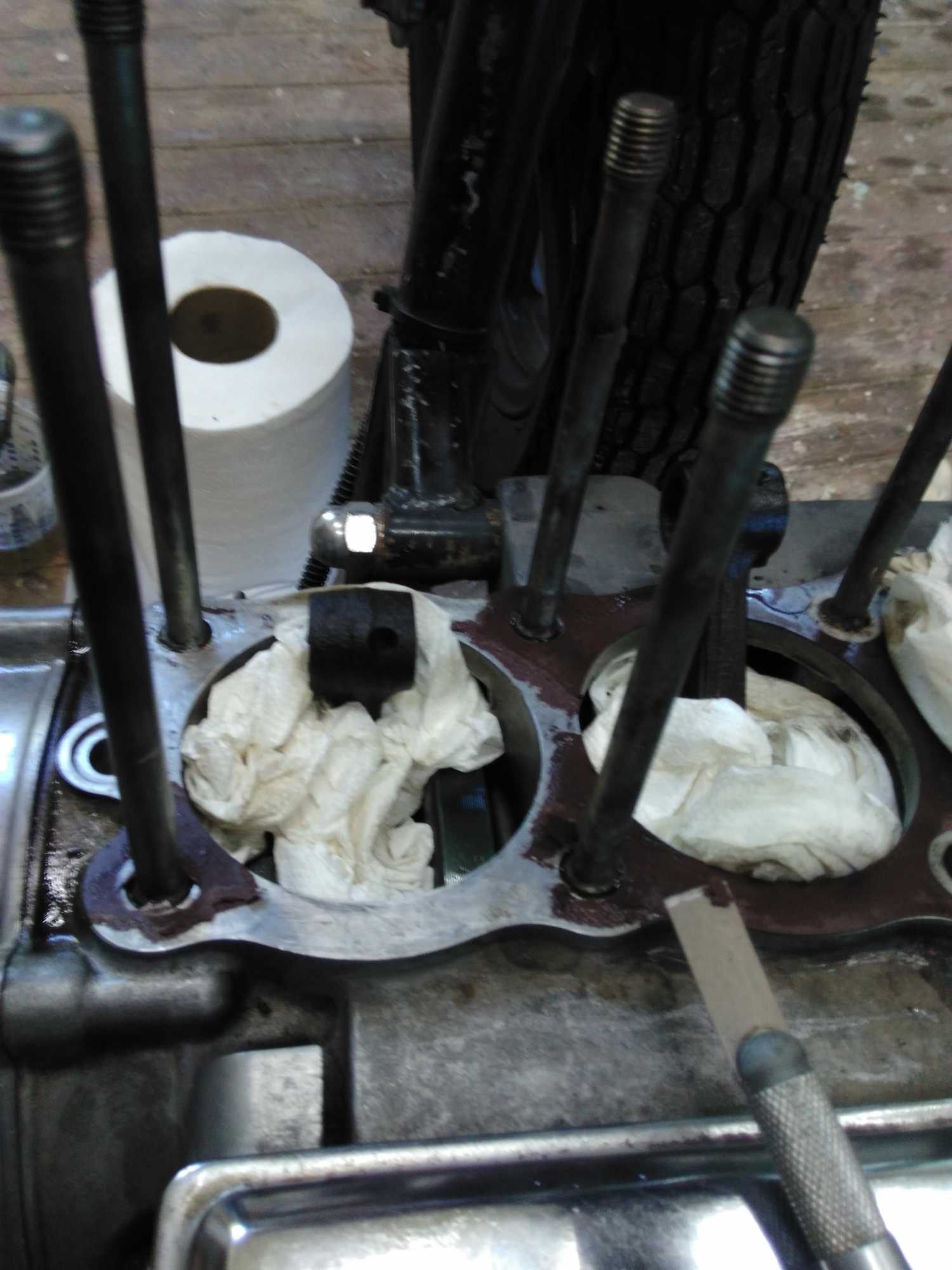

    et hop tout neuf!! Je me disais y’a quelquechose de bizarre sur la culasse, j’ai enfin tilté!!
    #139379
    Les 1/2 lunes sont montées à l’envers. B) Beau boulot. :)
    #139387
    Ah oui lol.

    En réponse à fabrice68 (post 135680]Les 1/2 lunes sont montées à l’envers. B) Beau boulot. :)”
    Je pense que les demi-lunes ont été remplacées sans démonter le cache culbu! :oeil
    #139486
    ça devait super étanche :laugh:
