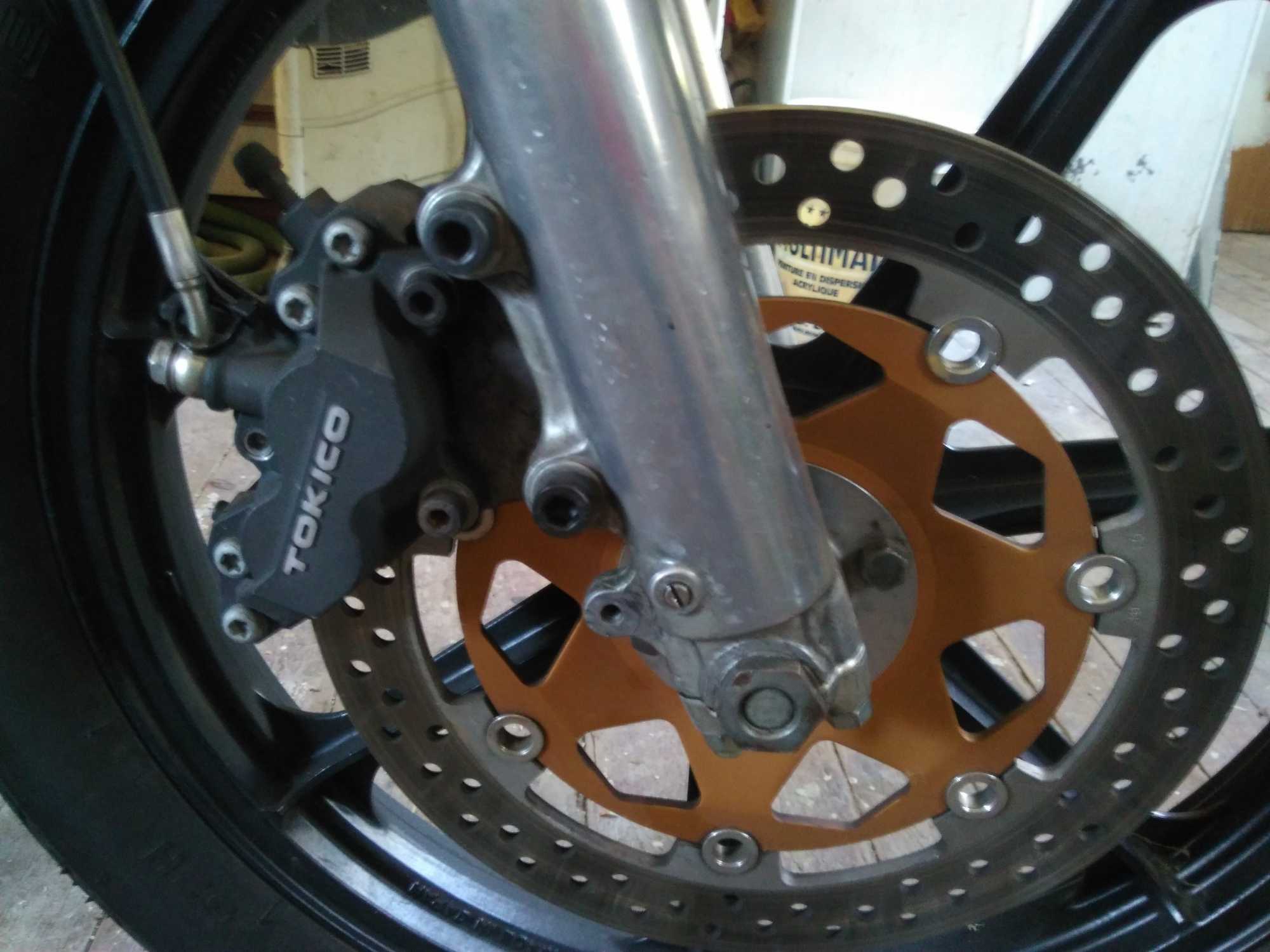

    Je n’ai aucune idée de la provenance de ses commandes !! je mets aussi une tof de l’étrier avant 4 pistons de quelle bécane d’aprés vous ?

    Les commandes reculées je crois que c’est du GSXR 600
    #138672
    Merci Fabrice, je serais parti sur kawasaki.;-) Manu, pourrais tu me mesurer l épaisseur de la selle stp? Merci ;-)

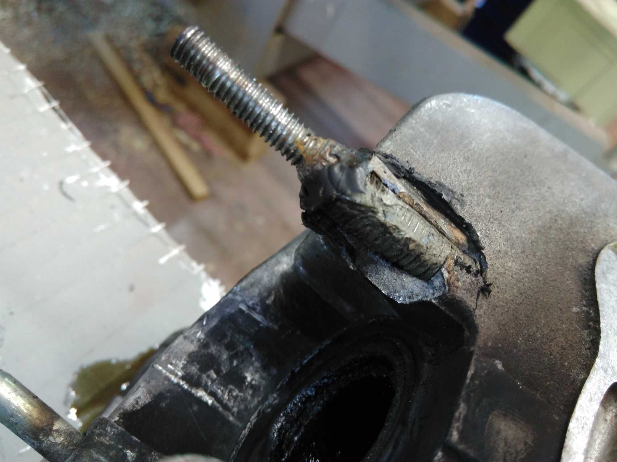

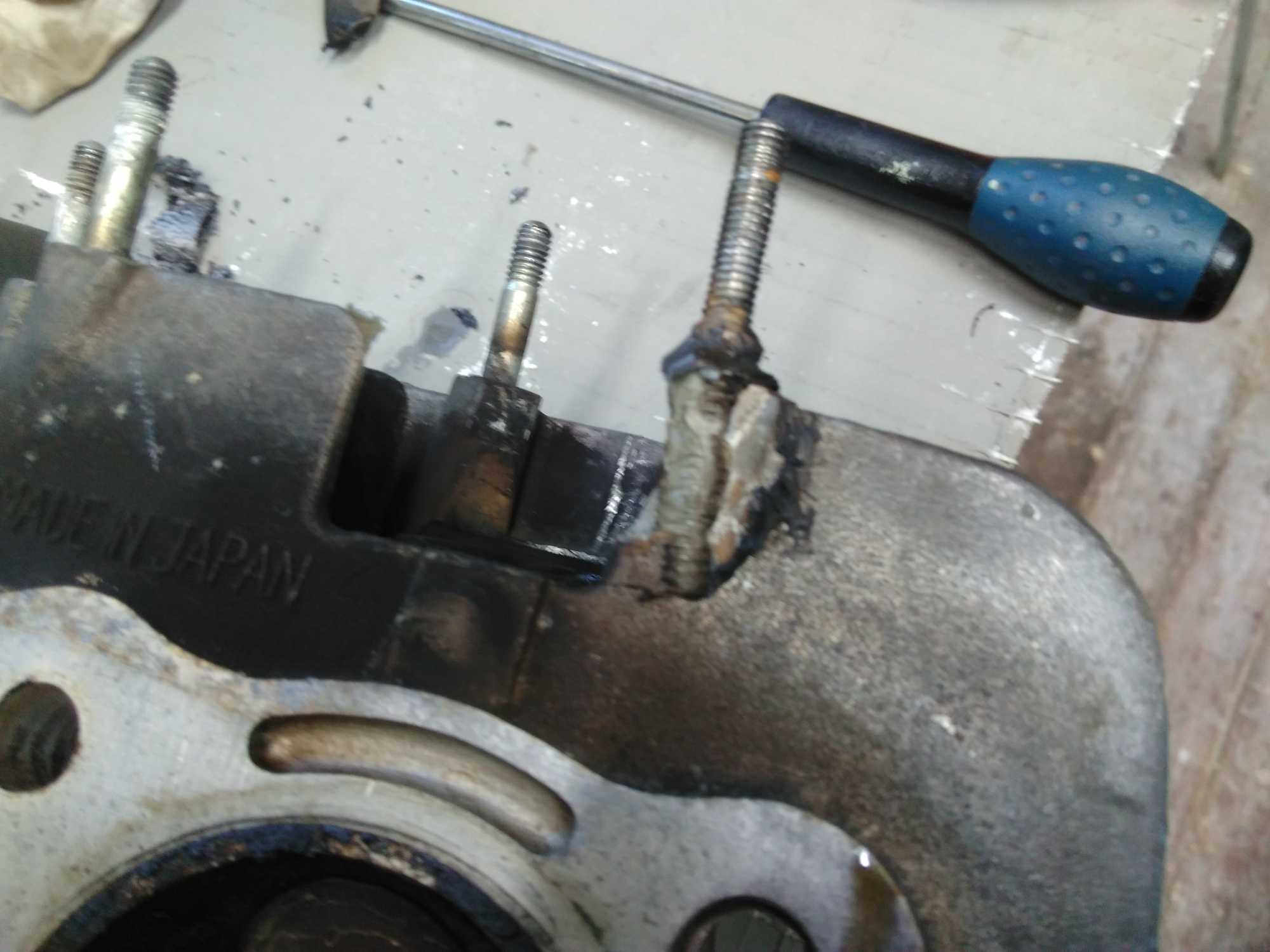

    La selle mesure entre 8 et 10 cm en epaisseur. Une mauvaise surprise que faire ? voila ce que je trouve au démontage, ça tient tant bien que mal, la soudure a froid tiendrait en sortie d’échappement? sinon, j’ai déculassé, tombé les soupapes ( portée a reprendre a l’échappement ), tombé les cylindre pour mesurer les segments qui sont dans les côtes!! un filet rapporté sur une bougie, qui est venu avec la bougie!!!
    #138683
    J’ai déjà mis de la soudure à froid sur une culasse ça a tenu mais je ne devais pas serrer, là tu vas tirer le goujon en serrant et je pense que ça craquera faut faire une vraie soudure.
    #138684
    C’est bien ce que je craignais!! faut que je trouve quelqu’un qui sache faire ça!
    #138687
    Si j’étais toi comme tu travail la matière à merveille, je ferai une plaque avec un trou de fixation qui sera serrée sur le bon goujon et qui lorsque tu serre vient appuyer sur les demi lunes échappement ensuit la bride de la sortie de pot appuiera encore sur le tout. Souder risque de te déformer ton haut moteur.
    #138690
    soudure acier du goujon sur l’alliage du moteur , va falloir trouver un sacré bon professionel ?????????????? :pascool
    #138703
    Non soudure alu, taraudage et mise place d’un goujon. sinon la plaque, un trou qui reprend le goujon et à l’opposé en lieu et place de l’autre goujon tu mets une tige filetée soudée sur la plaque ou tenue par écrou, contre écrou.
    #138705
    Voilà le genre de surprise que je n’aimerais pas avoir. Est-ce difficile et cher de trouver une culasse d’occasion ? Parce que ce serait la meilleure solution. Souder l’alu moulé est loin d’être évident, c’est ce que les pro appellent souvent du « cochonium »
