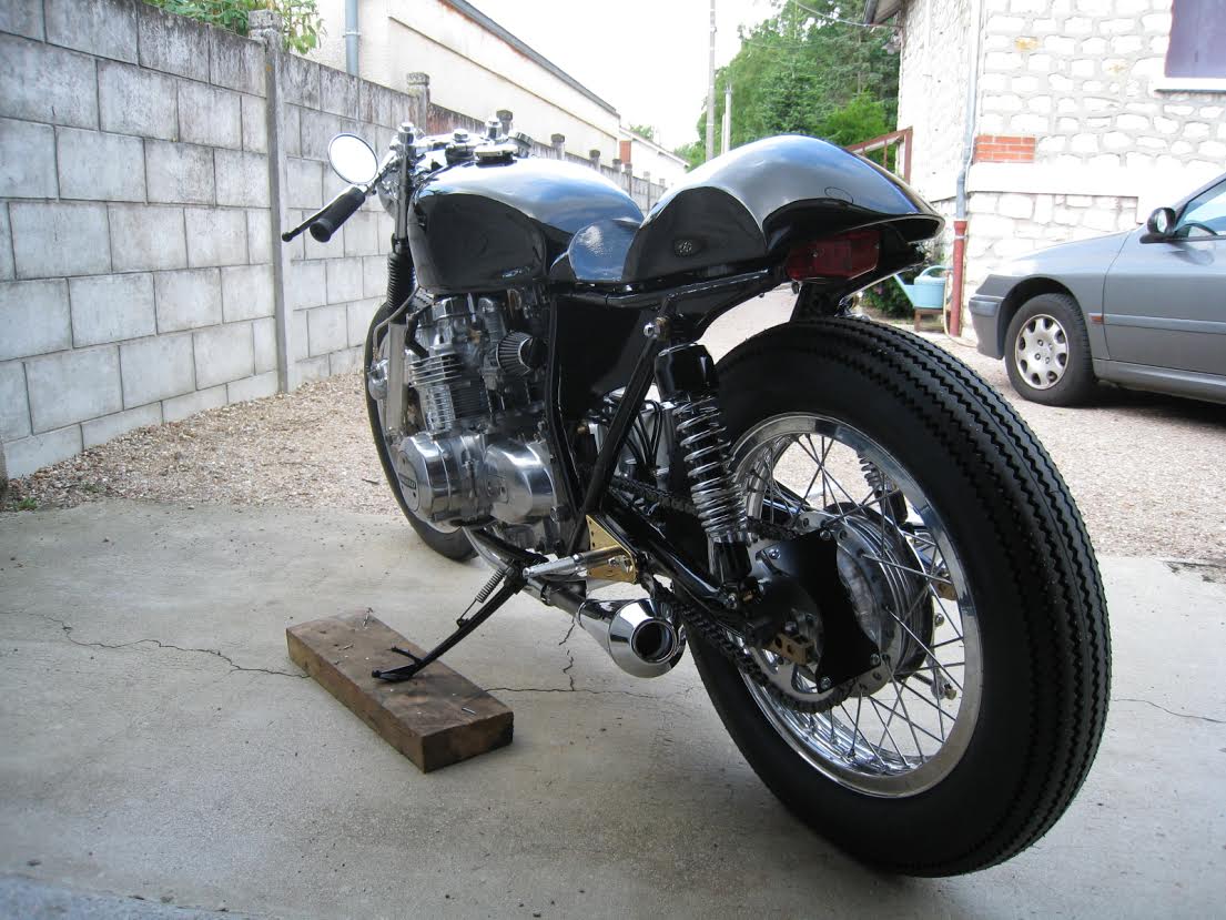

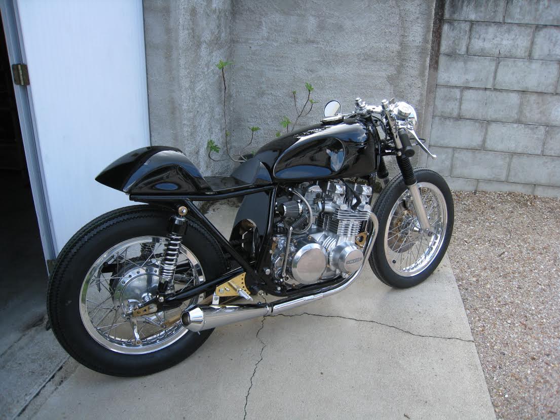

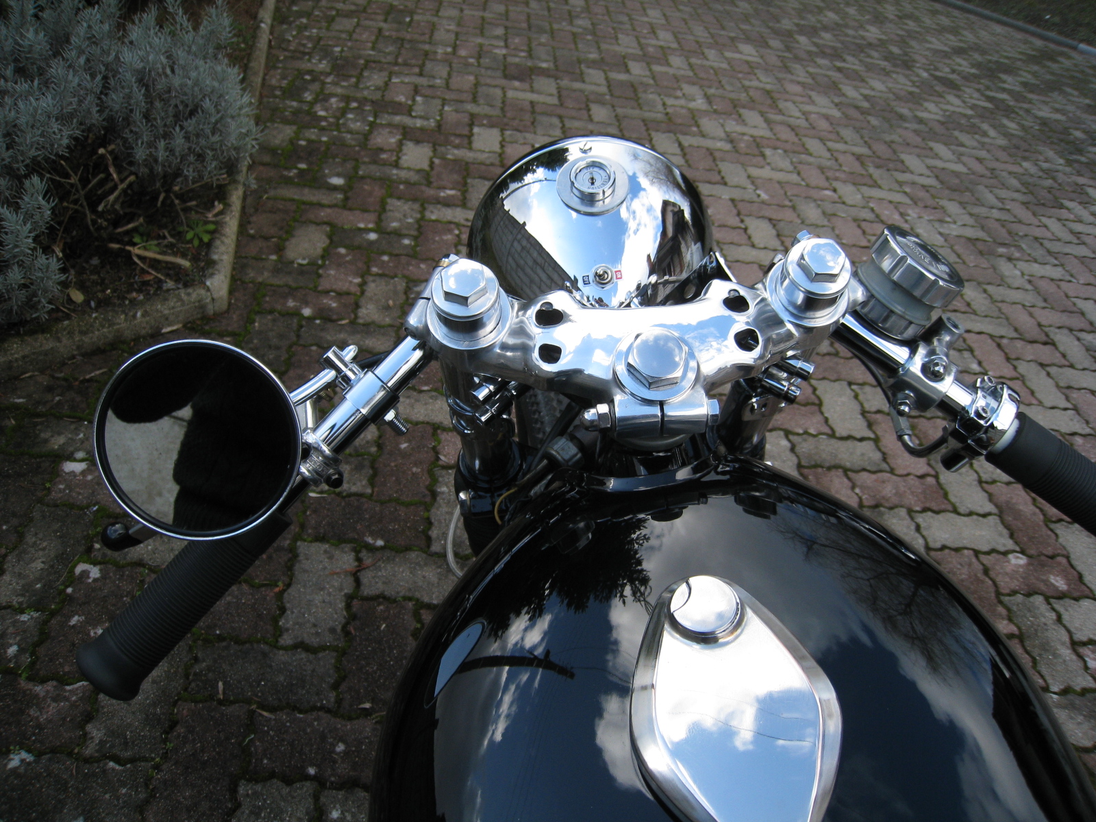

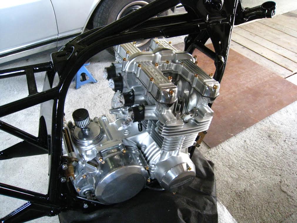

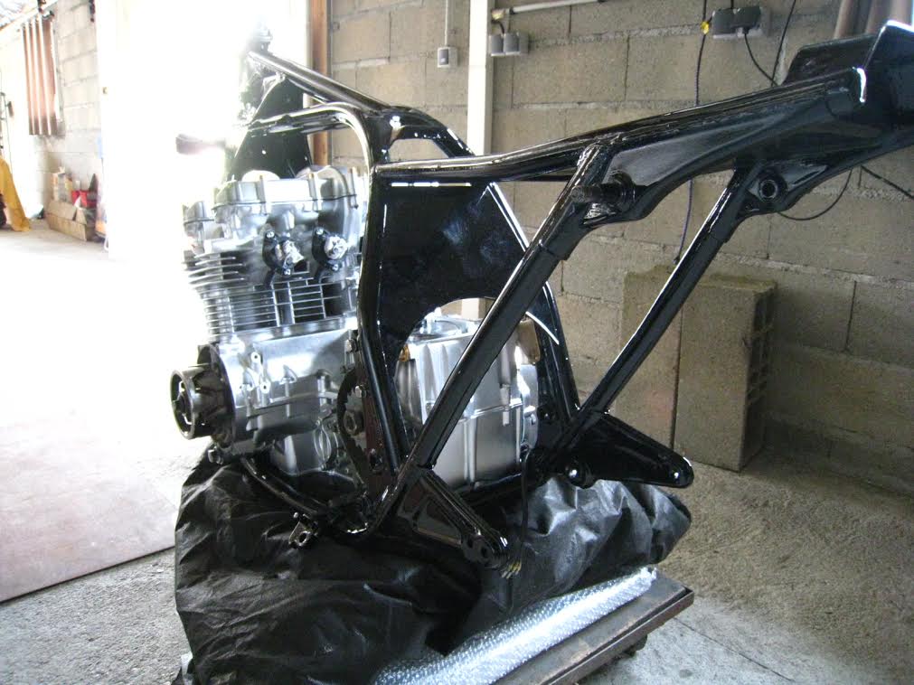

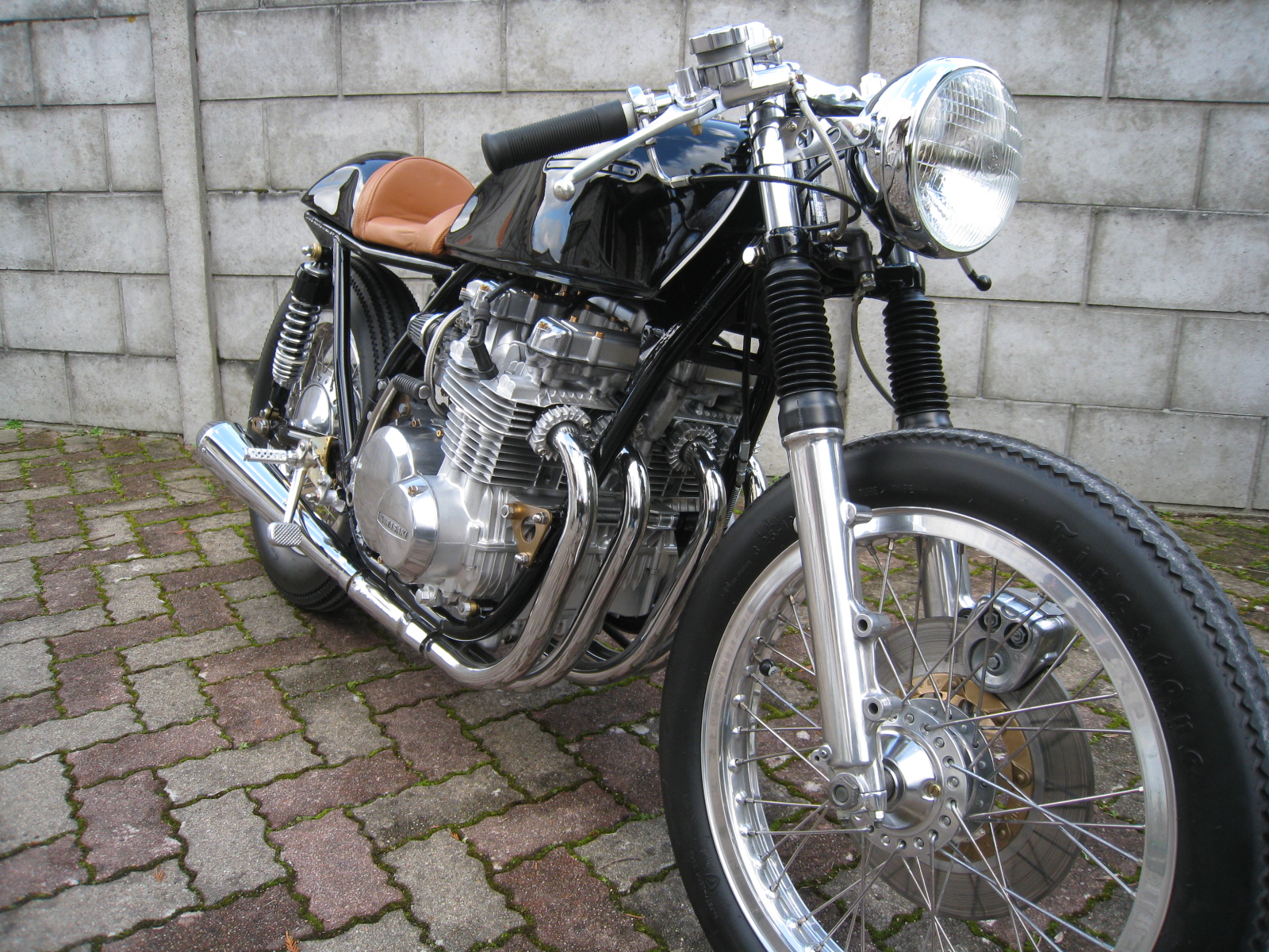

    En réponse à numag30 (post 134528]SKUBA: il est magnifique ce cafra, bien travaillé je trouve! combien ?”

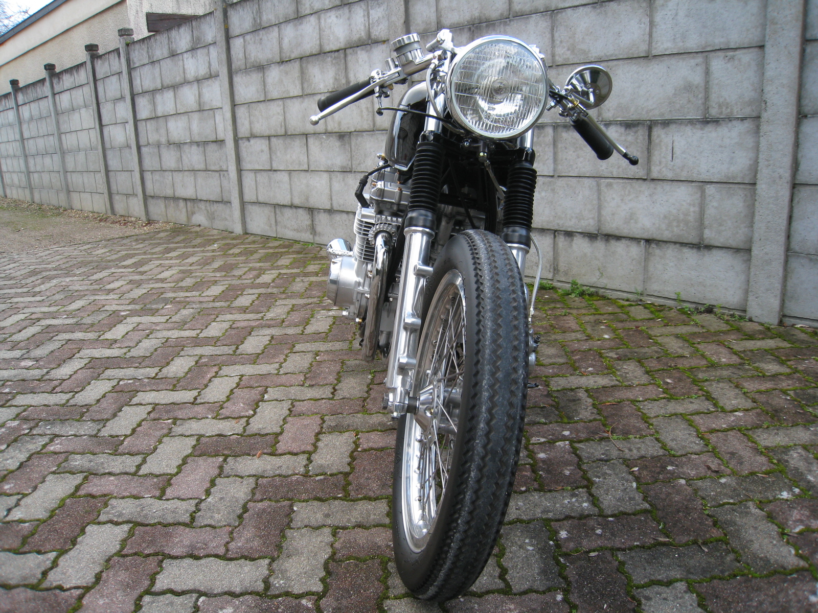

    Le vendeur en veut 4000ç C est un mécanos de formation. Je vais la voir en septembre. Voilà les photos de son projet et d un autre café racer sur même base.
    #138383
    #138386
    Superbe et prix cohérent. :)
    #138392
    Superbe ! Les pneus sont des Firestone , profil sixties US , rien que ça et ils coûtent une blinde :pinch: ;)
    #138394
    :clin3D tres jolie et bien typée…
    #138397
    Belle machine qui a l’air bien finie Mais quid des clignotants et de la plaque d’immatriculation ? Quant au réservoir de liquide de frein, y a comme un défaut d’horizontalité, non ? Et un réel danger aussi, mais ce n’est que mon avis
    #138398
    En réponse à ZephyrOliv (post 134698]Belle machine qui a l’air bien finie Mais quid des clignotants et de la plaque d’immatriculation ? Quant au réservoir de liquide de frein, y a comme un défaut d’horizontalité, non ? Et un réel danger aussi, mais ce n’est que mon avis”
    Oui ça c est des petits détails que je me ferais plaisir de modifier ;-)
