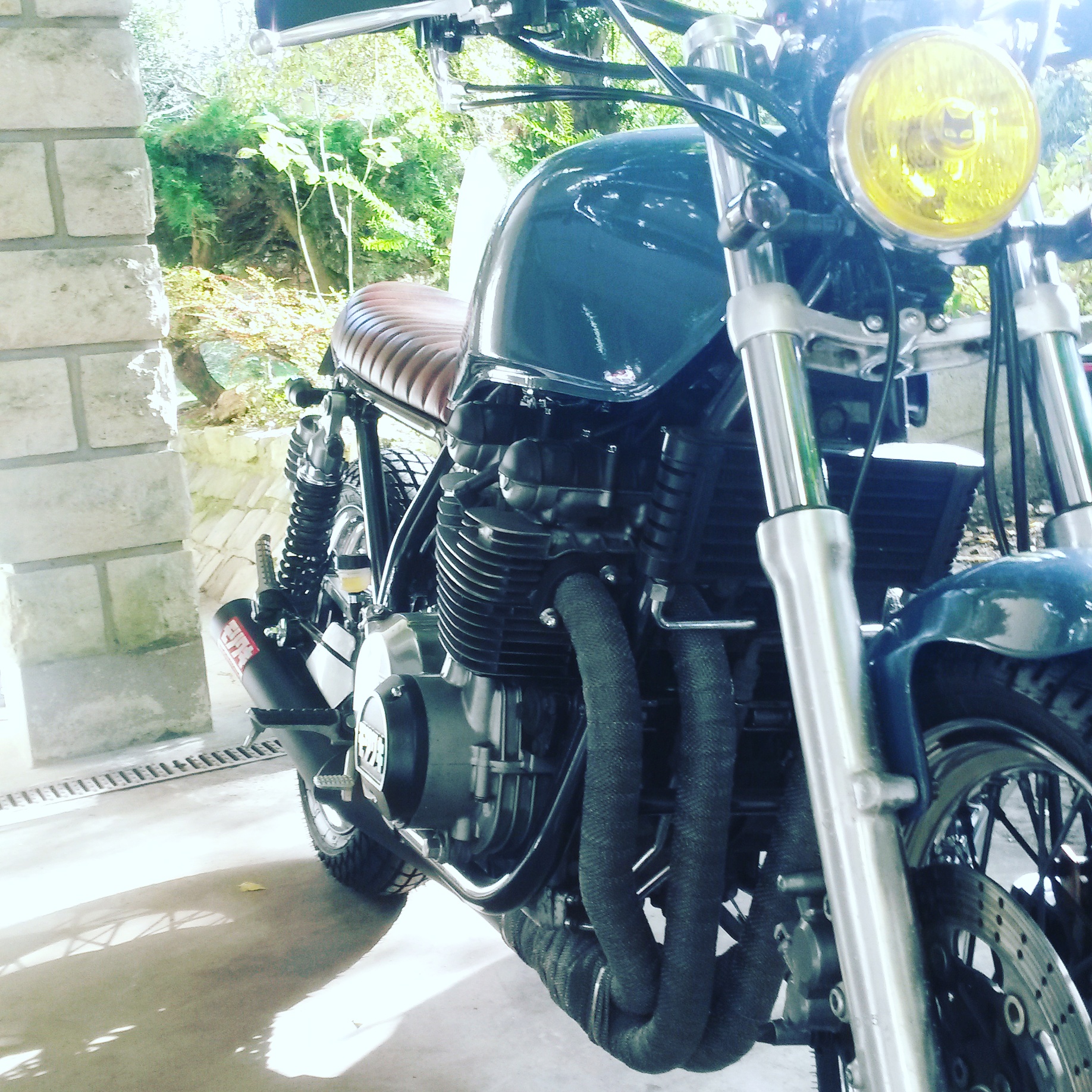

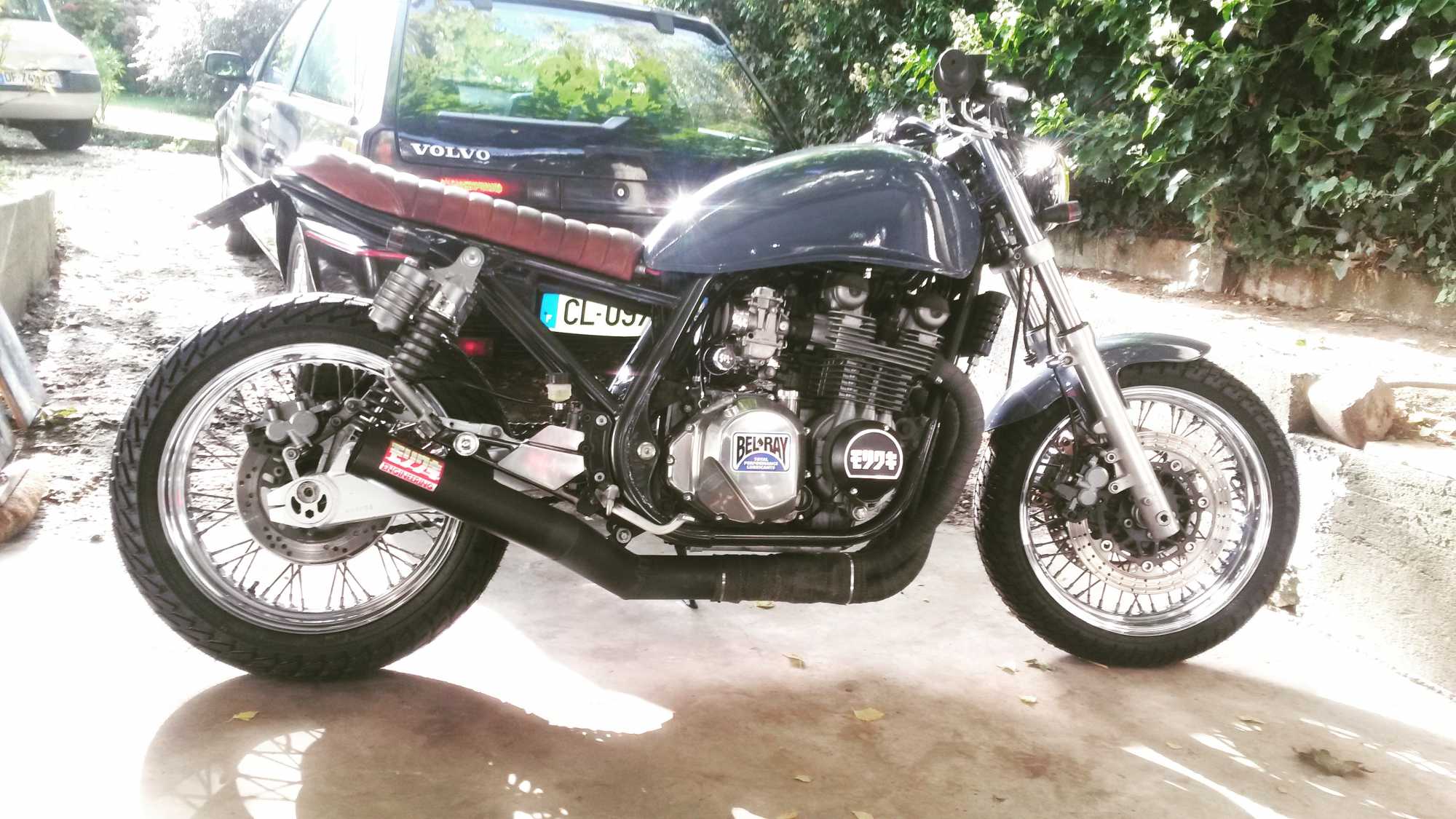

    photos avant polish :
    #146008
    :bravo :bravo
    #146011
      Jolis gommards ! J’suis pas fan de la selle mais ça lui va bien . Satisfait de ta peinture à présent ?
