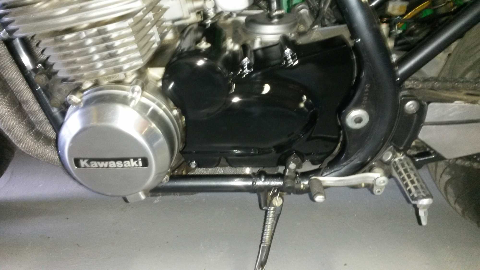

    Alors, voici les nouvelles fraîches avant de partir en week-end ahah : – le cache sortie de boite et le couvercle démarreur sont montés post vernis : pièce sale après montage et photo de prés pas terrible … – le pontet est vernis et monté – les durites d’origine avec répartiteur ont sauté pour des durites avia en direct, avec nettoyage MC – GB poncé, prêt pour peinture – réservoir bien poncé, reste autour de la trappe et mastic
    #142898
    Tu utilises quel vernis ?
    #143160
    pour les carters, toujours julien, vernis carrosserie, utilise en cabine il est sympa ce juju ;) On verra ce que ca donne dans le temps, mais niveau finition, je suis très content du resultat

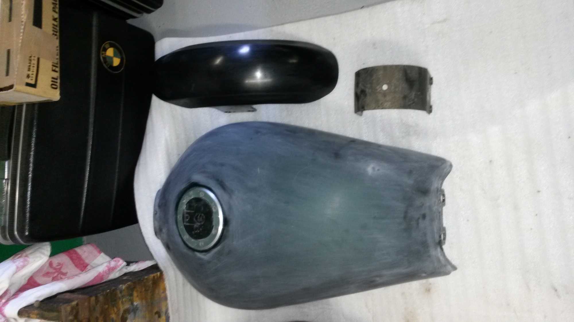

    La voici avec ses nouvelles gommes le primaire plastique est posé sur le GB demain, j’apprête le GB et le réservoir ca touche a sa fin…
    #144234
    réservoir et GB apprêtés en cabine, au pistolet Je vous fais des photos dans la journée Peinture lundi après avoir bien ponce ça au 1000 a l’eau

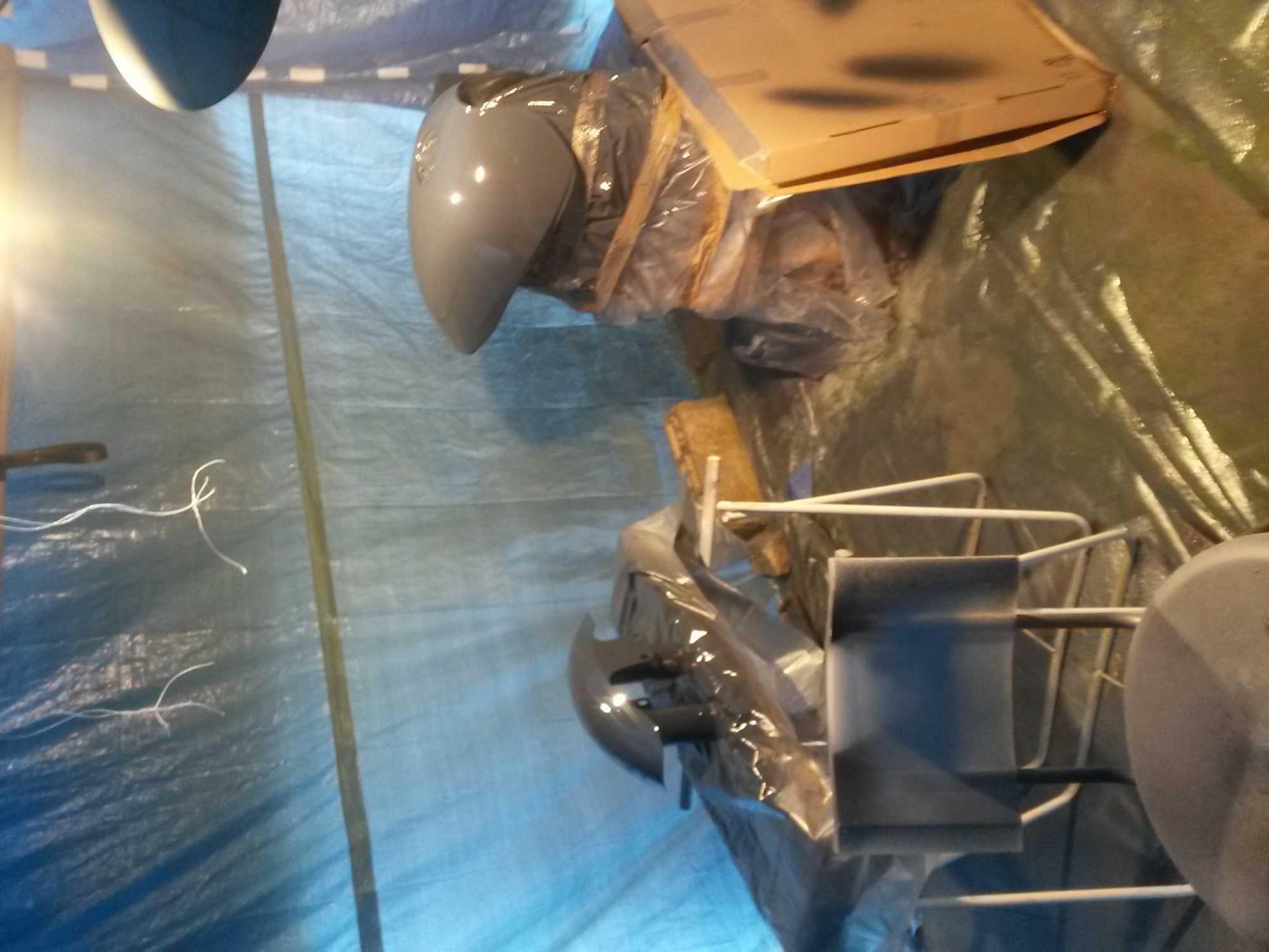

    du new, encore, et surtout le début de la fin : la peinture me voici en mode breaking bad ce matin : et voici les pièces en train de sécher dans la cabine cet aprem : Je crains qu’il faille que j’applique une troisième/quatrième couche, des poussières se sont déposées… a voir après l’étirement complet de la peinture et au pire voir si le polish fait le taf… Je vous tiens au jus avec des photos de près prochainement
    #144793
    En réponse à kw44 (post 141091]du new, encore, et surtout le début de la fin : la peinture me voici en mode breaking bad ce matin : et voici les pièces en train de sécher dans la cabine cet aprem : Je crains qu’il faille que j’applique une troisième/quatrième couche, des poussières se sont déposées… a voir après l’étirement complet de la peinture et au pire voir si le polish fait le taf… Je vous tiens au jus avec des photos de près prochainement”
    Tu es venu chercher de la soupe aux choux :ohlui :ohlui
    #144805
    Dans ta cabine improvisée , tu peux , avant de peindre , mouiller le sol avec un pulvé’ à pompe à main pour le jardin , ça colle une bonne partie des poussières au sol …
    #144836
    C’est ce que j’ai fait, il y avait 5 cm d’eau par terre J’ai même des brumisateurs qui font ruisseler l’eau sur les parois
    #144842
    Quand c’est trop humide, j’ai remarqué que la peinture blanchissait.
    #144844
    j’ai chauffé la cabine a 20 degrés et j’étais a 50% d’humidité, ce qui n’est pas énorme…. La peinture n’a pas blanchi Juste ce putains de poussières……
