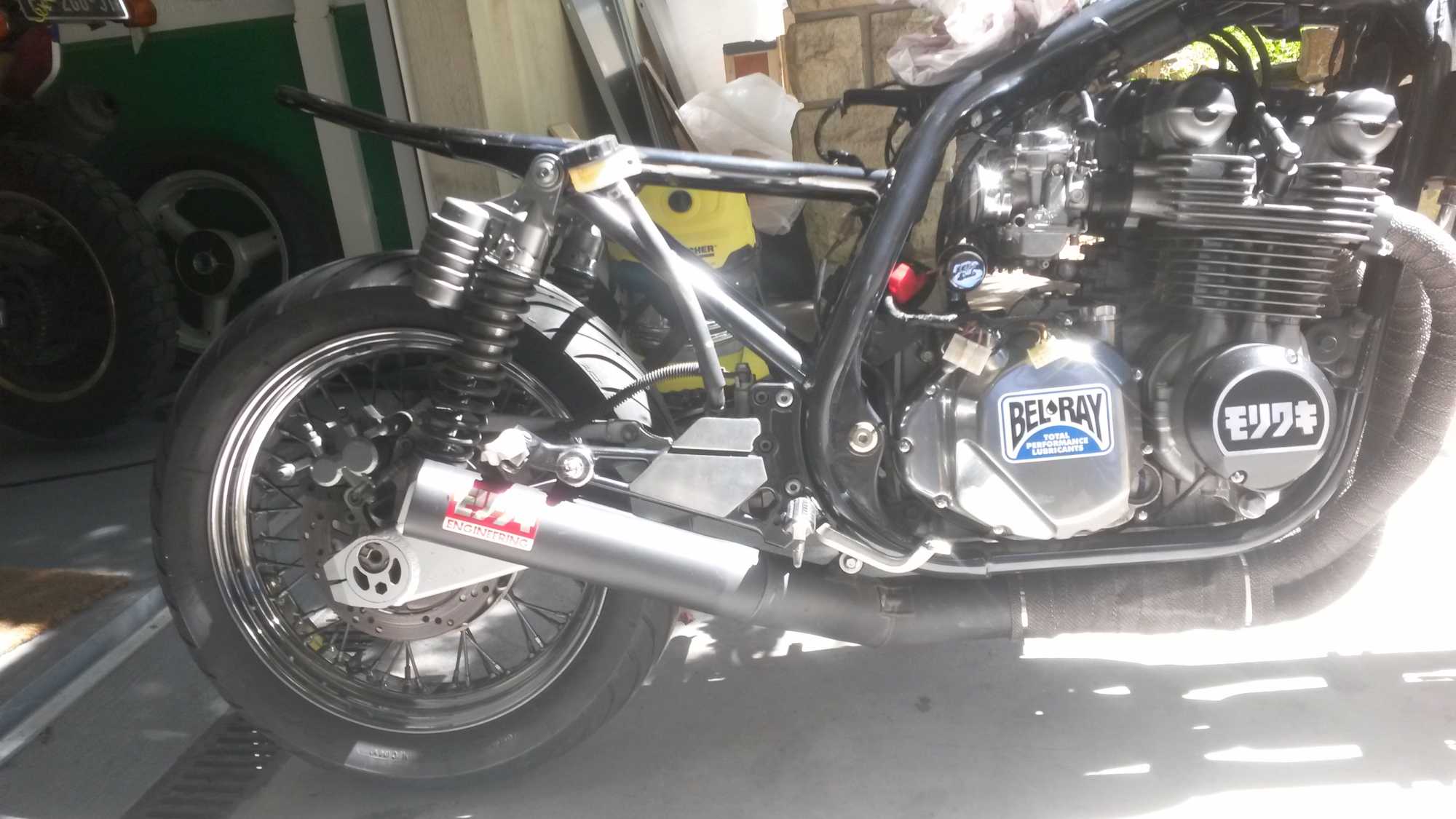

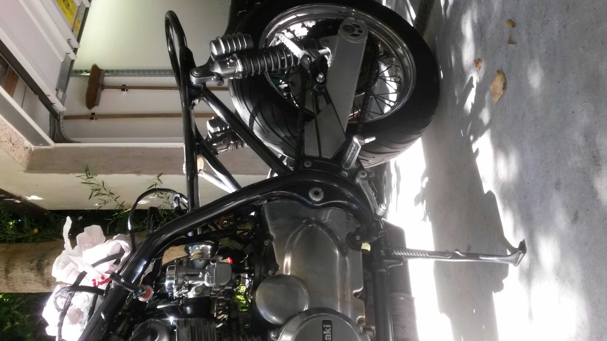

    En réponse à kw44 (post 134542]Alors, un peu de nouveau : Boucle arrière finie : soudée puis peinte et vernie Voici ce que ca donne avant peinture avec la selle : Et après peinture + vernis et zoom soudure après ébarbage Cet aprem, réglages carbus Et demain fin du montage”
    Ca dechire, tu es doué ;)
    #138266
    sublime resultat. Tout est parfait.
    #138269
    En réponse à guez (post 134548]En réponse à kw44 (post 134542]Alors, un peu de nouveau : Boucle arrière finie : soudée puis peinte et vernie Voici ce que ca donne avant peinture avec la selle : Et après peinture + vernis et zoom soudure après ébarbage Cet aprem, réglages carbus Et demain fin du montage”
    Ca dechire, tu es doué ;)”[/i]
    tu envisage une fois tes pneus HS, des tkc 80 ou des heidenau k60? pour lui coller vraiment un esprit walking dead like? (scrambler) des portes numéros sous la selle? en alu brut?
    #138270
    Hello a tous et merci pour vos messages Objectifs de demain : Création du fond de selle et l’accroche pour la selle J’épurerai le cadre des attaches des flancs et toute autre patte qui ne servent a rien ==> Peinture noir métallisé du cadre Et pour la plaque et le feu arrière et les clignos, j’y travaille ardument la plaque sera au centre, c’est certain Et pour les pneus, non ce sera du route : on restera sur du Michelin (soit PR3 ou PR4), ou sinon, Pirelli Phantom Je me pose la question d’un mini garde boue… Et puis y’a tout le faisceau a planquer…voir même raccourcir… bref ya du boulot

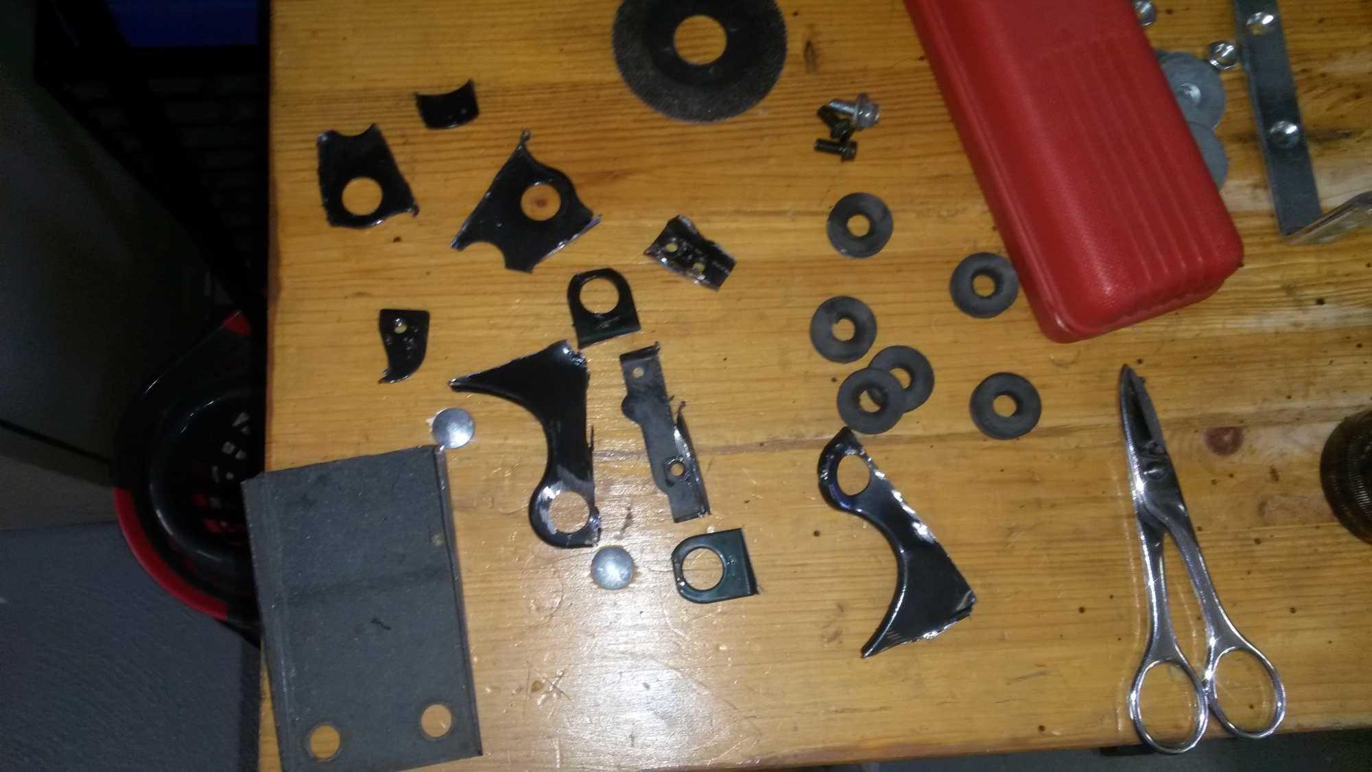

    Alors, comme promis, taf du jour : Carburation : Montage des gicleurs de ralenti et principaux (Je ferai mes tests apres avoir fini l’esthetique…) Aussi, le cadre a été épuré des attaches des flancs et toute autre patte qui ne servait a rien Le RAB Peinture demain Création du fond de selle en cours (il sera soudédemain au cadre et peint) Les supports clignos et phare arriere et plaque, ben ce sera la suite ;) Je vais raccourcir la durite qui va du maitre cylindre au bocal voili voilou A+
    #138436
    Super elle va être du tonnerre cette bécane. :prosit

    Bonjour, qu’as tu fait de l’arrière de la bécane, des fixations de la selle et tout de tout ce que tu as enlevé. ???
    #138451
    J’avais initialement découpé le GB en plastique :contris idem pour le dessous de selle (grosse pièce en plastique) ils vont finir a la poubelle ou dans ma ‘boite a merde – plastique’ Sinon, j’ai en super état et a vendre : 4 clignos la poignée passager (vert d’origine) le dosseret (vert d’origine) la selle les flancs (vert d’origine) potentiellement les ammortos qui sont vraiment en top état (bécane 18 000 km que des petits gabarits) Les compteur et compte-tours ont été vendus Le reste des tubes est dans la ‘boite a merde – acier’ ça peut bien dépanner les gommes dans la ‘boite a merde – gommes’ Je n’aime pas jeter et préfère faire travailler mon petit cerveau pour en faire quelque chose

    Merci pour ta réponse. C’est tout simple, tous les caoutchoucs, silentblocs, l’arrière de la bécane, ce que tu as coupé, les clignotant si d’origine, les amortos si pas trop cher, la selle. Tu poses tout par terre, et tu prends en photo, j’y ferrais mon marché si tu veux bien. Merci!
