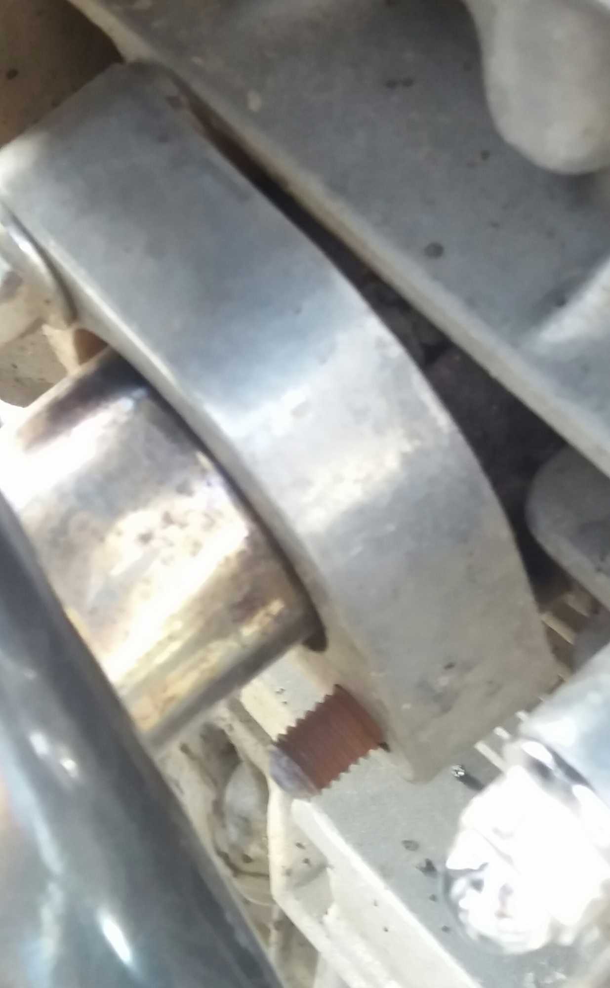

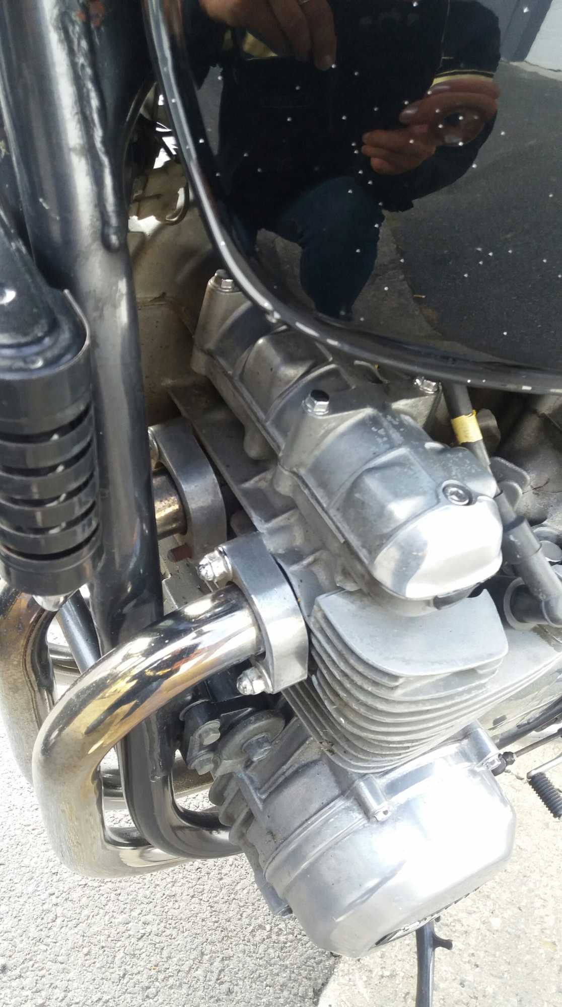

Ces cliquetis ou plutôt les claquements feutrés s’accentuants depuis le rasso…que je vous ai fait écouter à la balade de Quiberon en pensant au pire…c’etait un bruit d’échappement mais direct à la sortie du moteur…
Cela explique aussi que le pot chauffait moins avec cette fuite… (La reglage soupapes et synchro ont été fait il y a à peine un an…) Depuis je l’aime ce bruit, rassurée…ça va être réparé rapidement ;)
