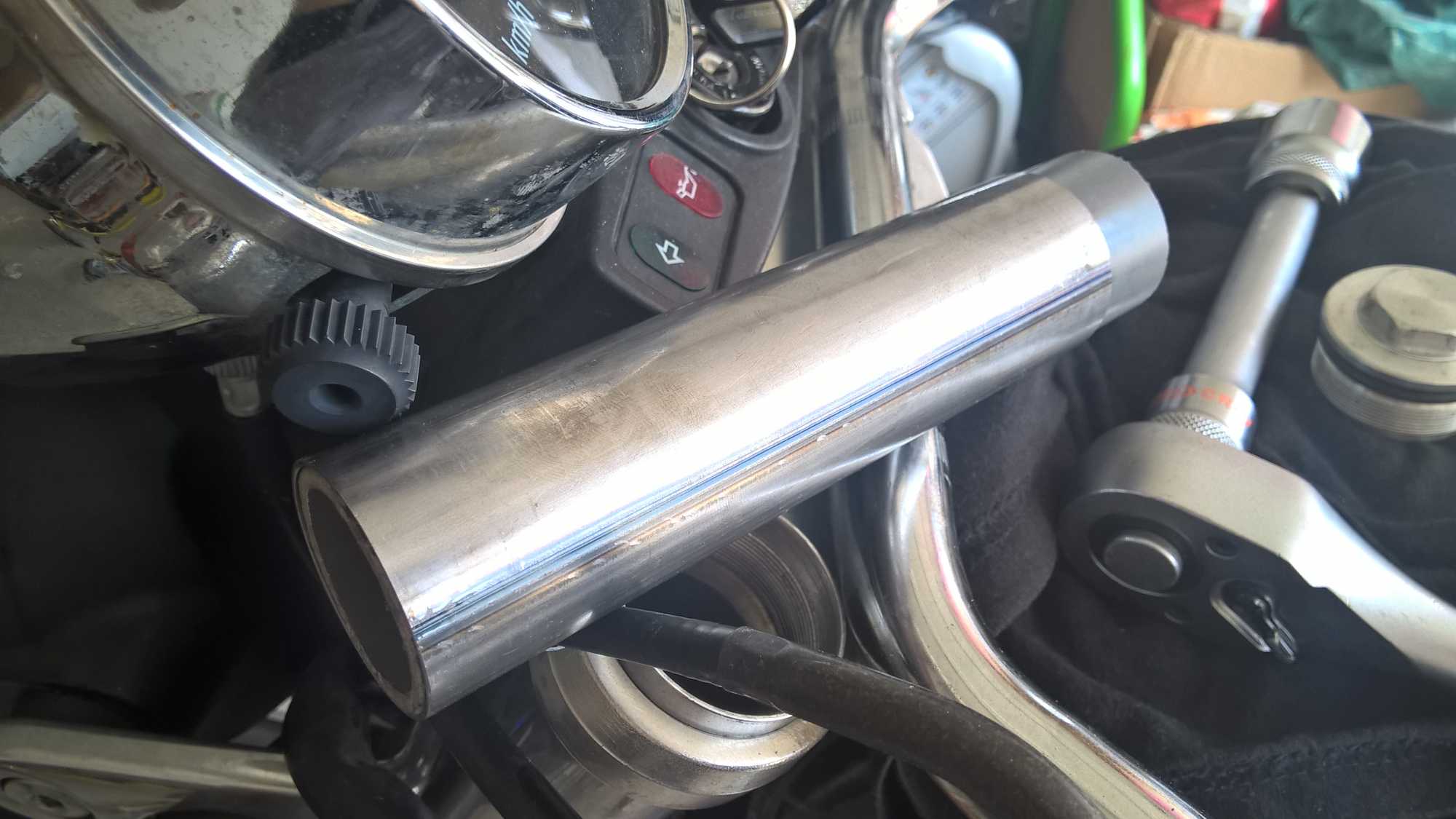

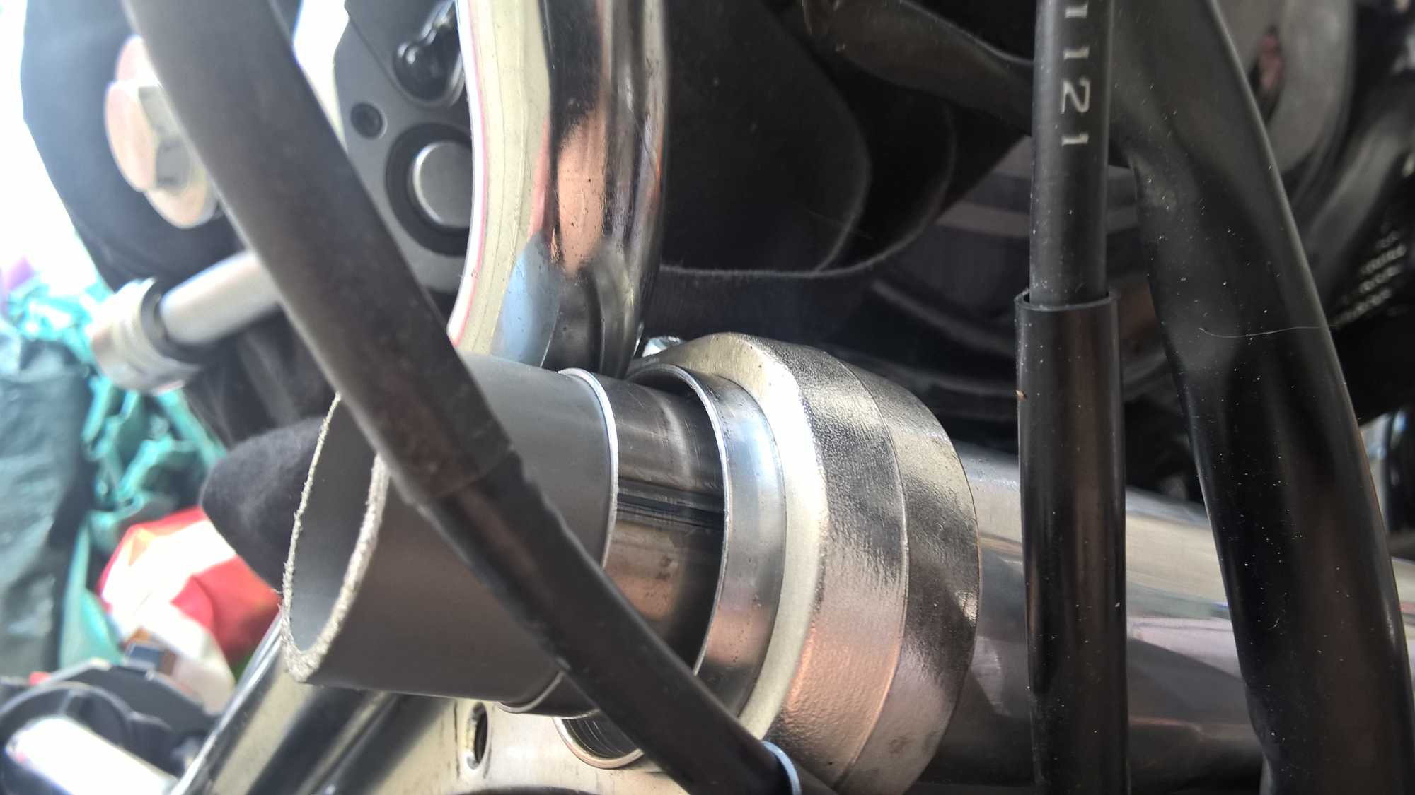

    Salut l’Auvergnat, Ayant fais les 2 j’allais justement créer un topic pour expliquer les modifs, donc bonne idée ton topic. Pour ma part pour durcir la fourche je n’ai pas opté pour le système de rondelles casse-gueule, mais par un tube PVC :) Il suffit de prendre un tube PVC àò32mm (entre 2 et 3euros le tube…) et vous coupez à la taille desirée, c’est solide et il s’insère parfaitement dans le tube/cale d’origine. L’explication en image: Personnellement j’ai mis 12mm, j’avais essayé 6mm ça ne changeait pas grand chose, j’ai essayé 18mm c’etait un bout de bois, j’ai donc coupé la poire en 2 et c’est très bien je trouve. Voila, calmez vous les filles, je sais, je suis nouveau et génial :pinup ;)

    Dis moi, ton tube de PVC, il ne gêne pas l’empilage supérieur ? Sur la 1100, sous le bouchon, il y a une entretoise dont la forme s’encastre dans le tube qui sert de cale. Avec l’épaisseur du tube PVC, impossible de l’encastrer

    Ah non rien de tout ca, c’est plus simple sur la 750 apparement! Le bouchon à en dessous une surface circulaire plate assez large qui vient s’appuyer contre le pvc, donc aucun probleme.
    #135412
    D’ac, m’enfin, est-ce bien raisonnable de remplacer un tube inox par du PVC ? Je rejoins la réflexion de Fabrice sur l’autre post. Perso, je ne m’amuserai pas à cela. Eventuellement pour faire des essais C’est quand même facile de dégoter un bout de tube plus long pour remplacer celui d’origine On touche là à un élément essentiel de la sécurité.
    #135423
    Assez d’accord avec çà . Attention le Pvc est fragile aux chocs et s’érode facilement par friction. J’ai un peu peur que sur une pression forte, gendarme couché à l’entrée des villages, la structure se fragilise et que l’entretoise pvc casse d’un seul coup en s’effondrant sur elle même. Je pense qu’il y a risque.
    #135426
    Libre à vous de ne pas aimer ou reproduire ma méthode, mais au moins je l aurai partagée! En tout cas sachez que j ai fais 3/4000km comme ça, j ai démonté pour checker et ça n avait pas bougé. De plus je m étais renseigné avant et sur d autres forums moto bcp ont utilisés le pvc avec succès. Apres je n ai pas fais de test de résistance des matériaux mais regardez l epaisseur du tube inox et celle du tube pvc, je ne suis pas sur que le pvc soit moins solide, alors les 2 emboités…et friction il n y a pas, ou très peu, le tube est tjs sous pression entre le ressort et le bouchon supérieur, donc il ne bouge pas.
