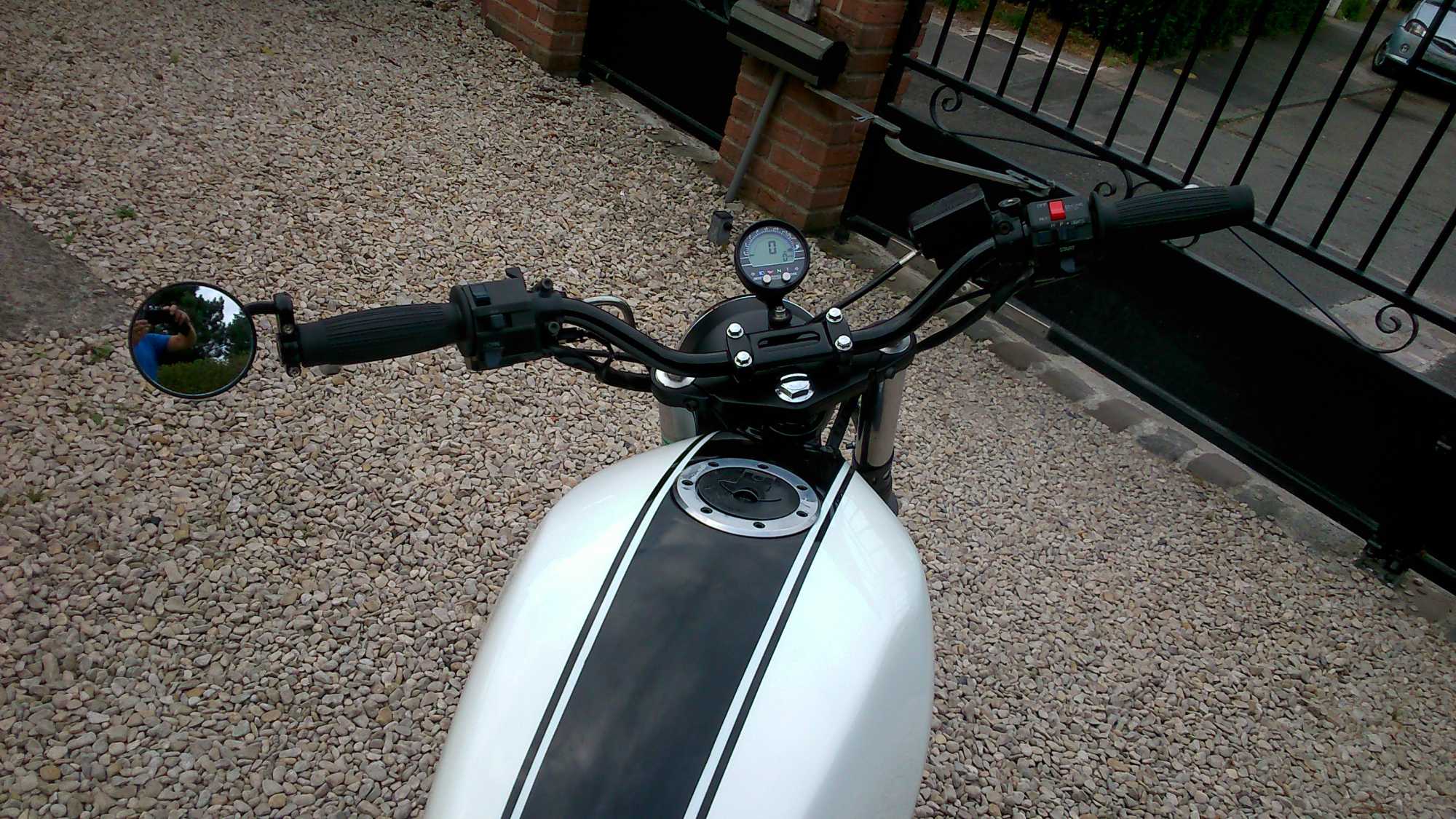

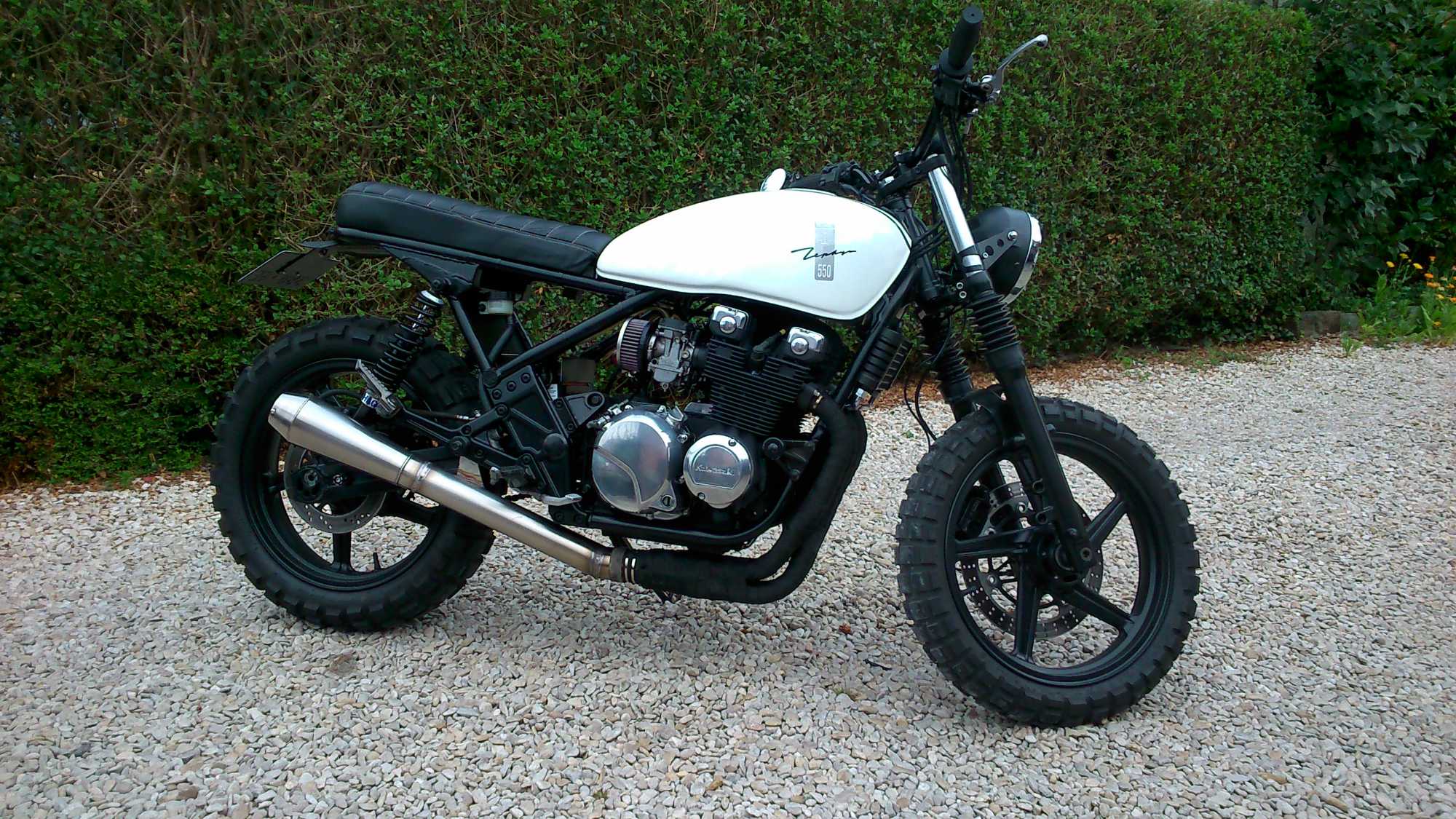

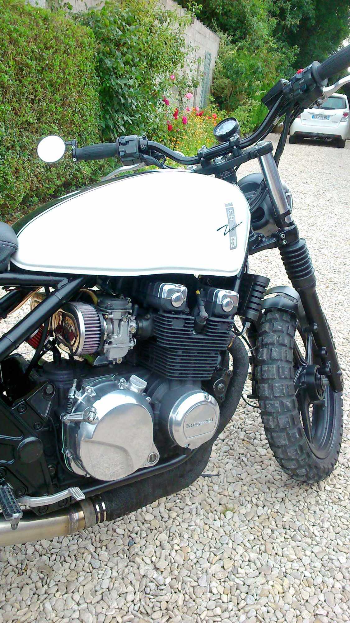

Encore quelques finitions mais ça y est elle tourne.

27 juillet 2016 à 17h12 #135246Je ne voulais pas de cornets mais des filtres genres K/N mais impossible de trouver des filtres indépendants au bon entraxe donc j’ai opté pour des doubles K/N RC 2372. Les gicleurs passe de 35 à 38 ( ralenti) et de 110 à 125 ( principal ) vis de richesses à 3,5 tours le moteur tourne bien j’attends 200 kms pour que tout se mette en place et un bon syncro carbu fignolera le réglage.
27 juillet 2016 à 17h25 #135250Belle moto, le cul semble un peu haut, les amortos sont ils adaptés ou c’est une mauvaise interprétation de l’image de ma part. :)
27 juillet 2016 à 17h55 #135259Magnifique précision du boulot. Il y a de l’investissement en temps et en réflexion. Bravo Bastin . Je ne suis pas fan de ce type de pneus, mais le travail est remarquable et c’est là l’essentiel. Mon avis esthétique de petit vieux acarià¢tre et cacochyme n’intéresse personne , sauf moi. Donc une belle place dans une hypothétique galerie photo des zeph modifiées compulsables par les visiteurs serait un plus pour la notoriété du Z.C. Je dirais même que ça servirait nos projets en cour pour une juste reconnaissance auprès des instances représentatives de la marque…S’pas les admins et les modos?

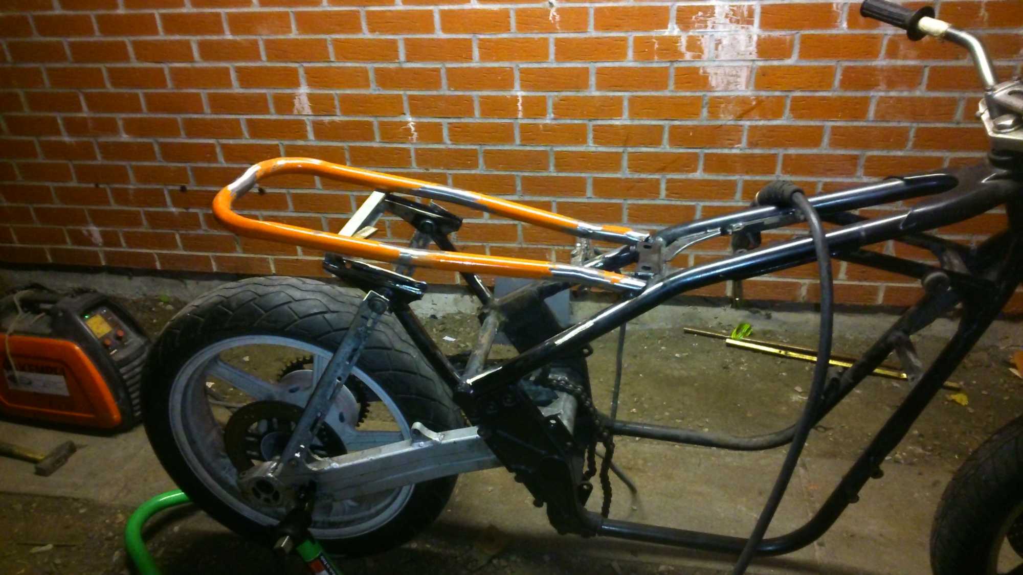

28 juillet 2016 à 4h15 #135296Les amortisseurs (Hagon) sont plus longs que les origines, le cadre et la selle modifiés la hauteur de l’assise passe de environ 75cm à 85 cm. La conduite est bien sur différente mais franchement sans problème.Les pneus malgré les tétines enroulent correctement sur le macadam mais invitent à rouler hors route goudronnée.

28 juillet 2016 à 6h05 #135308C’est vrai quelle est à la mode bobo mais le coté rétro me plait. A la différence des bobos je ne suis pas passé par un préparateur et j’ai donné une seconde vie à une épave . Des préparateurs j’en connais mais des clients comme moi ne les intéresses pas, par contre ils ne ferment pas la porte pour des conseils. Pour les ballades dans la boue un garde boue s’impose j’étudie la question.

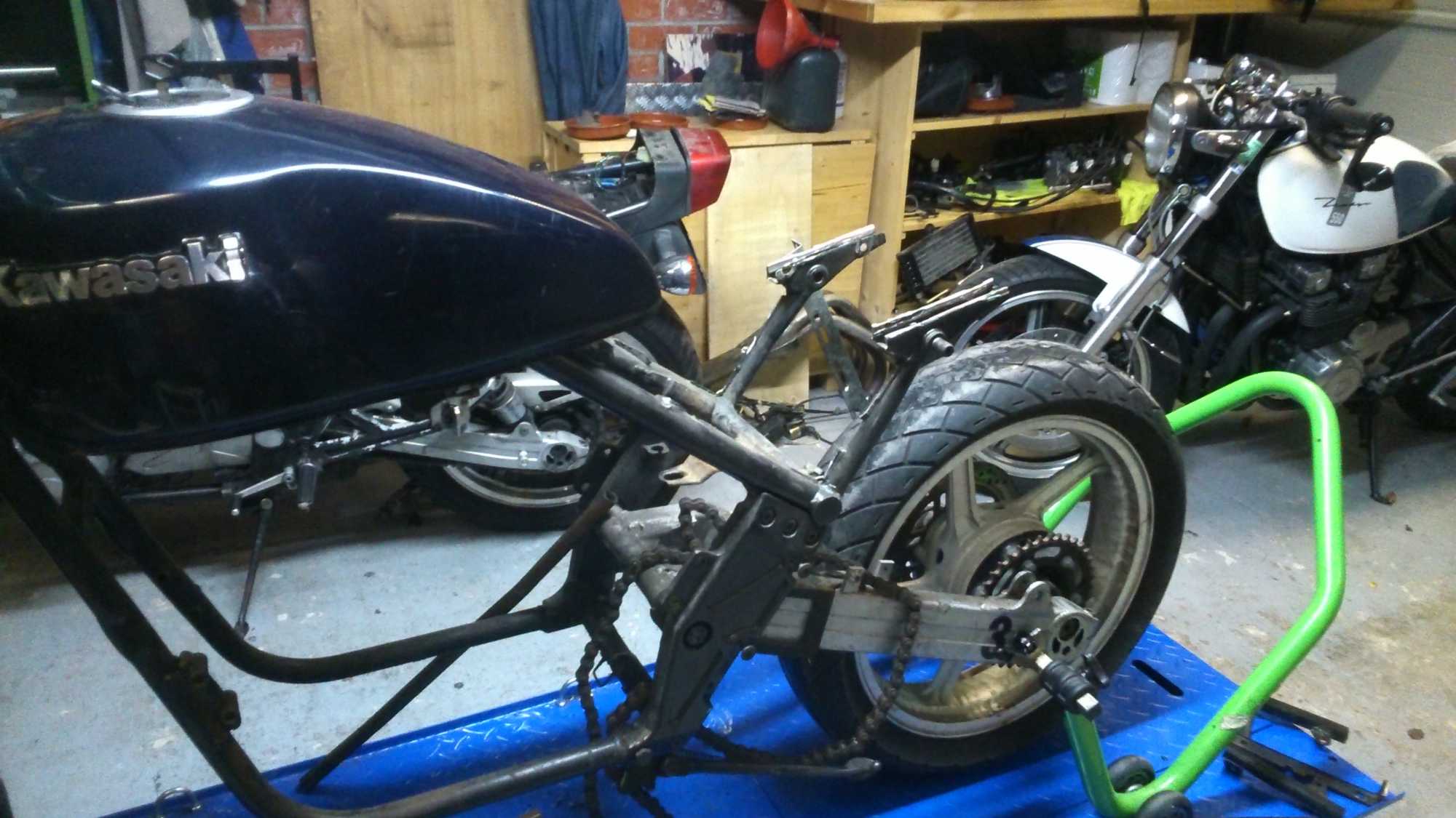

28 juillet 2016 à 6h14 #135309Tu devrais nous en dire un peu plus, les roues, les freins, etc … Pis des photos de l’épave, qu’on voit le boulot réalisé

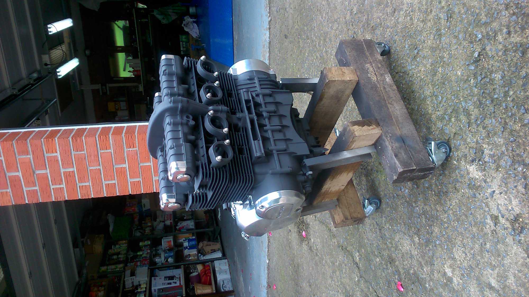

28 juillet 2016 à 7h05 #135319C’est difficile de détailler plus d’un an de travail.En bref j’ai fait la synthèse de deux épaves ( une 92 et une 93 )achetées 350 euros pour les 2. Démontage ou plutôt dérouillage, déblocage de toutes les pièces puis débossellage et peinture réservoir ( pas moi ) cadre et accessoires au sablage et peinture au four (pas moi). Le « reste » nettoyage carbu, réglage distri + peinture moteur, reconditionnement des freins + peinture étriers, polissage carters,transformation cadre. fabrication échappement.changement de tout les roulements de la partie cycle.modification faisceau électrique, etc….
