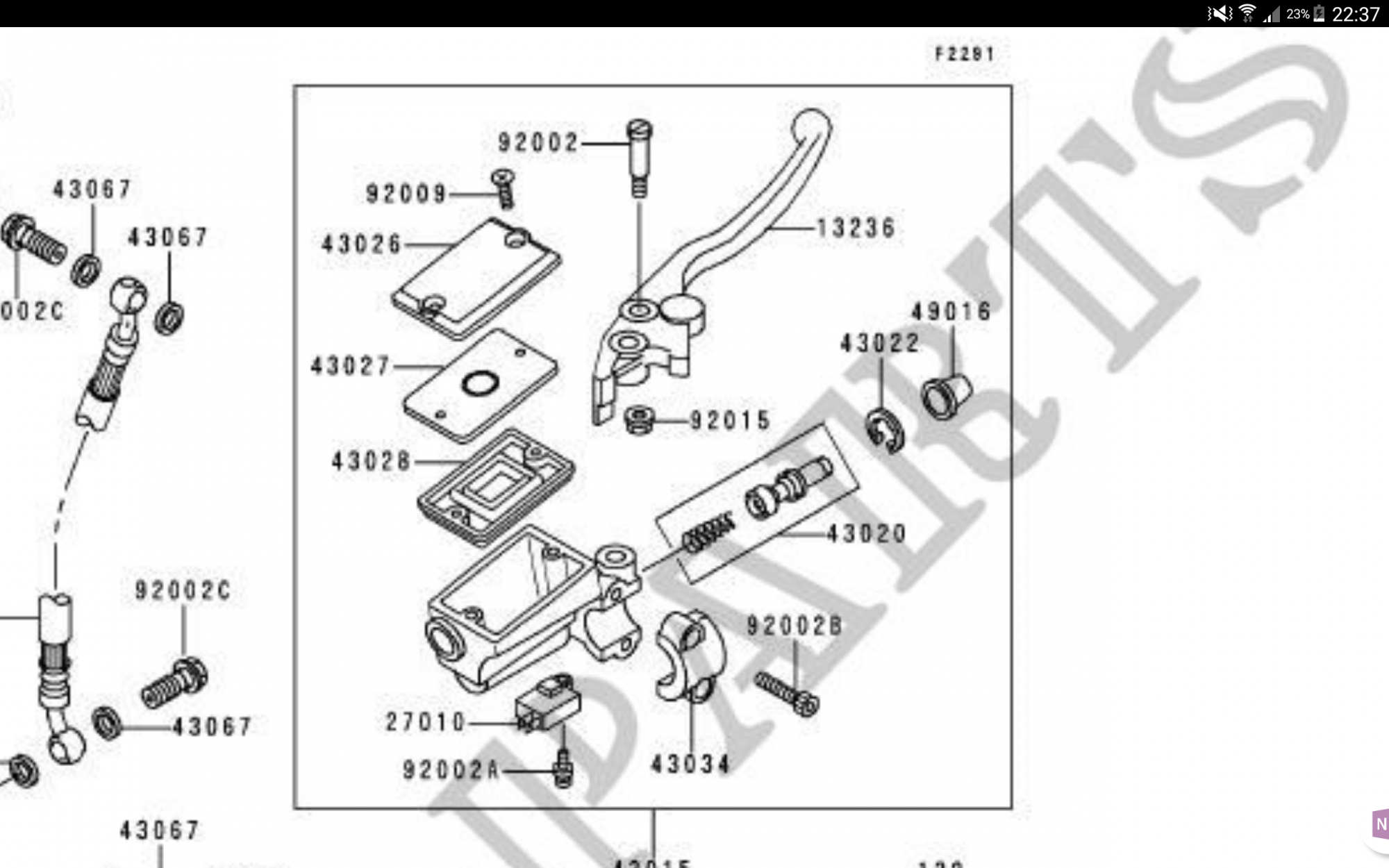

    Problème récurrent cette poignée molle, est ce que le vrai coupable ne serait pas le piston de maître cylindre fatigué ? 43020 sur le shema Sachant que lorsque l’on pompe on regagne temporairement un peu …
