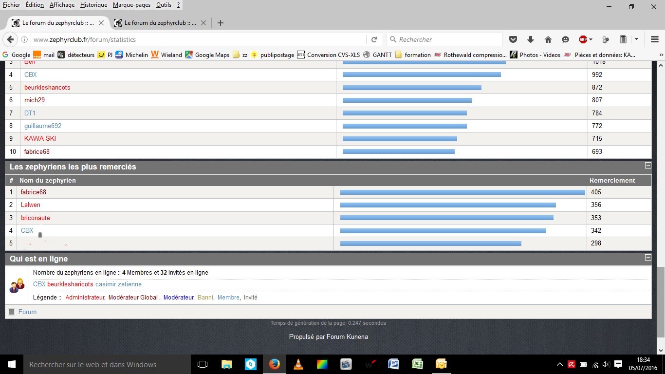

    ok, merci Fabrice. spray contact, je l’avais fait au premier montage, fusibles en verre également. Comme je n’avais aucun voyant d’allumé, j’avais laissé le contact sur « on » pour voir si je consommerais du jus (idée peut-être très con, mais là je suis pas à court :huh: ), et donc ma batterie est à plat. Cela fait-il avancer le schmilblick ? Je vais mettre en recharge et testé la masse comme tu le dit. A propos de merci, visiblement je ne suis pas le seul à qui tu rends service… Lalwen, Briconaute et CBX ne sont pas en reste !!! Beurk :fete1

    Merci Hervé, prépare tes questions pour le 24 on sera tous là avec nos diverses compétences :prosit Sinon oriente toi sur le neiman et son connecteur. :) Les fusibles en verre maintenant je les remplace par des fusibles de voiture avec un porte fusibles adapté.

    Voilà c’est ouvert à tous :prosit
    #132379
    merci Fab’ ! :clin3D Ca c’est pour Beurk ..https://www.youtube.com/watch?v=7xk9O8VGHJQ P.S : t’as « vu » , t’as pas besoin de lunettes , c’est écrit en gros … ;) :laugh:
